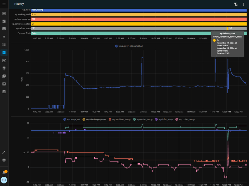

Iemand een idee wat de spikes zijn in de compressor fequency en -fan en in de EEV en EVI?
De spikes komen zo om het uur terug en duren ongeveer 3 minuten.
Volgens mij zijn dat de defrosts

Frans H schreef op dinsdag 19 november 2024 @ 10:19:
Die spikes op laag vermogen zijn geen defrosts maar smering van de compressor.
Op laag vermogen krijgt de compressor te weinig smering en dan gaat hij om het uur ongeveer een poosje op hoger vermogen draaien.
Ik heb de afgelopen dagen wel al defrosts gezien. Maar bij defrosts zie je een tijdelijke verlaging van het opgenomen vermogen .
Defrosts treden zo rond de 5 graden al op en wordt minder als de temperatuur onder het vriespunt komt omdat de lucht bij vorst minder vocht bevat.
Vanmorgen om half 10 had ik mijn eerste defrost, zie het gele balkje in de defrost tijdlijn. Ik had dit nog niet eerder gezien.
De andere spikes zijn dan geen defrosts maar moeten dan de compressor smeringen zijn, ik had hier nog niet van gehoord, weer wat geleerd.
Qua energieverbruik zie ik inderdaad een verlaging tijdens de defrost met een piekje aan het eind van de defrost. Tijdens een compressor smering zie ik alleen een stijging van het energieverbruik. (onderste grafiek)

marnie schreef op dinsdag 19 november 2024 @ 11:34:
Ik heb inderdaad hetzelfde gedrag. Vandaag ook de eerste defrost van 3 min en is anders dan die andere piekjes.

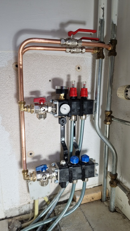

Zo, vloerverwarming verdeler is vervangen.
Alles werkt momenteel naar behoren (voor zo ver we hebben kunnen testen in 1 uurtje).
Nu ga ik lekker loggen de komende dagen en kijken wat de wp doet :)

  • Destynx
  • Laatst online: 10:01
LongTimeAgo schreef op dinsdag 19 november 2024 @ 13:26:
2 leidingen voor de vvw maar? Is het hoofdverwarming of bijverwarming voor jouw huis?
EV: '25 Tesla M3 LR AWD + '15 Kia Soul , PV: Zuid-West 7025Wp, Verwarmen: Adlår Castra Aurora 2 6kW warmtepomp + Daikin 3MXM68 - 5kW woonkamer - 2,5 slaapkamers, SWW: Atlantic Explorer V4 270L
  • LongTimeAgo
  • Laatst online: 10:21
Destynx schreef op dinsdag 19 november 2024 @ 13:30:
Bijverwarming.
Maar woonkamer is ook niet heel groot. Zo'n 35m2. En dat is inclusief keuken.
Er is ook nog 1 (grote) radiator in de woonkamer. Maar vloerverwarming doet meestal het meeste werk.
Of nouja, de isolatie doet het meeste werk tegenwoordig.

  • Destynx
LongTimeAgo schreef op dinsdag 19 november 2024 @ 13:47:
Bijverwarming.
Op zich prima combi, extra inhoud, massa en snel systeem van radiatoren. Vraag me wel af of die verdeler vervangen voor bijverwarming de moeite is, dus heel benieuwd naar je logs!
Ik heb het ook in het achterhoofd voor ons huis, 55m2 vloerverwarming als hoofdverwarming en T33 radiatoren boven.

Voor het geluid alleen al is het de moeite waard geweest. De verdeelpomp maakte echt een hele vervelende herrie in de slaapkamers. Rare resonantie ging er door de buizen heen. Maakt niet uit wat we probeerde qua dichtzetten of verdeel pomp instellingen. Zodra die aan stond was er het geluid.
En nu... Volledig stil!
De wp is nu al even goed bezig, dus kan eigenlijk niet van de huidige logs uitgaan hoe goed die werkt, kan een paar dagen duren. Die kreeg namelijk bij het hervullen van het systeem in 1 klap héél koud water om de oren. ;)
Zal een duur dagje elektra verbruik worden ha.
Zonnepanelen: 9 stuks, 3300wp op west. | Warmtepomp: Adlar Aurora II 6kw | Tussenwoning - 45m² vloerverwarming - 125m² totaal woning - HR++ (bijna) overal | Thuisaccu: Homewizard 2,7kWh |

Vandaag wel een lastige dag gehad met meerdere defrostst, volgens mij 4 gehad vanochtend.
Had de warmtepomp gisteren wat lager gezet waardoor deze pas om 07 uur weer aan ging en het huis van 19.5 naar 21 mocht verwarmen. Dat gaan we dus niet meer doen:
Afbeeldingslocatie: https://tweakers.net/i/NGDfyq1lWv51RQikqqTRoj3E_T8=/800x/filters:strip_icc():strip_exif()/f/image/TDwZlkXBnJs0ha9HKGHowIRS.jpg?f=fotoalbum_large

  • Advb
  • Registratie: November 2024
  • Laatst online: 23-02-2025
Ik heb gisteren onderdelen gehaald om de pomp in de verdeler eruit te halen. Kijk nu naar de energie meter en de wp draait voorbeeldig volgens mij, constant op zo’n 550 -600 watt. Ik heb alleen gisteren alle radiatoren open gezet. Deze worden nauwelijks warm, kan dat de oorzaak zijn? Ik moet de pomp er nog uithalen maar kan denk ik wel een paar dagen wachten, nu 4 graden buiten zondag wordt het weer 14 graden. Toch prettiger werken.Afbeeldingslocatie: https://tweakers.net/i/mgebh29N9Ik2GvypEJ1rMPQkPS4=/x800/filters:strip_exif()/f/image/a4XsdCm8GBunNG37ZSeGsZdU.png?f=fotoalbum_large
Afbeeldingslocatie: https://tweakers.net/i/Wl1_HDhUHK7FC9nRby-M65kGpWw=/x800/filters:strip_exif()/f/image/NMowlXqBck63PKDiYJCDEAoQ.png?f=fotoalbum_large
Afbeeldingslocatie: https://tweakers.net/i/Gt-cwb98ZmFo7t8bAmPQ3NZN86Y=/x800/filters:strip_exif()/f/image/nWdRezjDRW9kmEow9kSZdIw4.png?f=fotoalbum_large

Staat nu op vloerverwarming en LT5 curve, werkt nog niet op de thermostaat denk ik.

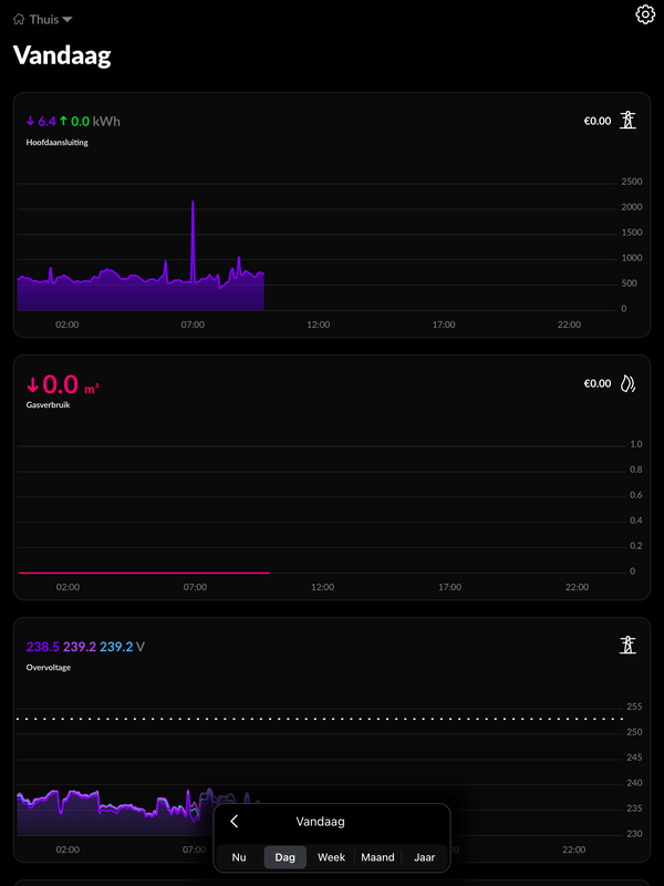

Ik heb vanochtend ook maar snel de boel naar LT1 gezet, 35 graden setpoint betekende dat op dat moment.
Hij was namelijk naar 50 graden geklommen op LT8 en stond heel hard te werken (verbruik 22kwh voor 19-11)
Voor nu is dit prima, op LT1 houd ik het ook warm, hopelijk zakt het verbruik flink.
Zal binnenkort de min en max van het setpoint maar eens instellen zodat die op LT8 niet naar 50 graden kan gaan werken.
Bij jouw ook al?
Ik dacht dat het wellicht met de vervanging van de verdeler te maken had... Maar de temp setpoint schiet vrijwel direct bij mij naar 40 zodra ik hem op stooklijn 8 zet en zelfs als de woonkamer al lang en breed 20 graden is (19 wordt gevraagd op de thermostaat) blijft die gewoon keihard doorstoken.
Met als gevolg dat ik dus 17kWh heb zitten verbranden op 19-11. Is een record hoeveelheid voor ons sinds we hem hebben.
En nu op stooklijn 7, waarbij die een temp set blijft aanhouden van 27 met de huidige temperaturen, houdt die de woonkamer gewoon keurig op 19 graden. Wellicht als het nóg kouder wordt moet ik naar stooklijn 6, 5, 4, etc. Maar voor nu prima. Met véél minder verbruik.

Ik merk dat de warmtepomp de afgelopen dagen flink moet 'werken'.
Sinds de WP op intlet stuurt heb ik deze op LT6 staan en dit werkte prima. Gisteren merkte ik dat de temperatuur in huis niet echt boven de 19,5 graad kwam. Ondanks dat de warmtepomp wel constant aanstond en op een compressor frequentie van 40-50HZ stond te pruttelen op 800 watt verbruik. De delta T over de warmtepomp werd echter niet meer dan 3 graden. Snapte niet zo goed waarom, je zou verwachten dat ie dan toch omhoog gaat moduleren. Toch maar besloten om de warmtepomp nu op LT5 te zetten met een hogere set temperatuur. Kan goed zijn dat met deze lage temperaturen buiten het huis toch meer warmte verliest. Nu gaat de temperatuur naar 20 graden toe binnen, dus dat werkt.
Het verbruik is nu wel 1000Watt ongeveer. Met best veel pieken en dalen, ik denk defrostst. Hij is sinds gisteren 4:00 niet meer uit geweest. Gisteren een verbruik van ongeveer 17 KWH k en vandaag al 9 KWH. Herkennen jullie dit?
Is je vloerverwarmingsverdeler al aangepast naar een pomploze variant?
Nope nog niet. Ik heb komend jaar een verbouwing gepland waar 1 van de groepen aangepast moet worden en dan wil ik dit meteen mee laten nemen. ik lees dan ook met veel interesse mee met de ervaringen van bijvoorbeeld @pentaw1nz nu. Het kost mij wat meer elektra dit seizoen maar dat neem ik nog voor lief.
  • Ramon_1984
  • Registratie: November 2016
  • Laatst online: 30-09 11:52
Markies! schreef op woensdag 20 november 2024 @ 12:50:
Aah top, even doorbijten en dan in de toekomst naar een beter functionerend systeem

Zeker. waar ik nu bijvoorbeeld ook veel last van heb is ruisende leidingen, door de verdeler. Dus als de warmtepomp aanstaat dan geeft dat veel geluid. Dat zal met een open verdeler verwacht ik ook een stuk minder of zelfs helemaal weg zijn. Dat had ik trouwens ook al met de CV maar die staat minder frequent rond te pompen.
Ja en je verbruik gaat een stuk omlaag 😀
Ik kan het ook beamen. Geluid van 'suizend water' door de leidingen is compleet weg. Vloer wordt (traag maar) goed warm alsnog. Tot nu toe zeer blij met de beslissing.

Ja zeker herkenbaar, ik heb vergelijkbare waarden. En veel defrosts inderdaad, vaak om het uur.
Delta t van 3 graden is prima. Als de delta t groter zou zijn moet je Ta nog hoger zijn voor het zelfde effect.

Het is buiten kouder geworden, daardoor heeft de woning meer energie behoefte , en door de eco stand beperk je de warmtepomp in het maximale te leveren vermogen.
Het mooiste is om de vloerverwarming direct op een pomploze verdeler aan te sluiten, dan zal je met een veel lagere aanvoer temperatuur de woning warm krijgen en dan kan je ook van de eco stand af.

Wat bepaald het vermogen van de warmtepomp.
Vermogen = L/s * 4.2 * Dt = kW
Uiteindelijk bepaald de retour temperatuur of de warmtepomp de ta kan verhogen.
In jouw situatie is de oplossing een paralel buffervat plaatsen, of de mengverdeler aanpassen de enige oplossing.
