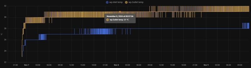

Hoe werkt dat met afbouwen van temp set bij jou? Als inlet en outlet te weinig gaan verschillen dan slaat de wp op een gegeven moment af. Heb je dan niet veel starts en stops?
Mijn T6 is terug naar de leverancier. Ik check nu de temp op een tiende graad nauwkeurig met sensoren van een tientje. En dan ook nog luchtvochtigheid er bij.
Ik gebruik Homessistant met deze code: https://gathering.tweaker...w_message/80571388.Script is aangepast.
Mijn T6 gebruik ik alleen voor de set waarde niet voor de gemeten kamertemperatuur. Met Black Friday maar even een Tado op de kop tikken.
We hebben LTV Jaga radiatoren met ventilatoren, geen vloerverwarming.
Ik had veel 'korte' runs van ca 30-40 min en daarna was het 2- 3 uur wachten op de delta van 5gr tussen inlet - en setpoint temp waardoor de temperatuur in de woonkamer tot 1 graad zakte. Onaangenaam, voelbaar te koud.
Op dit moment test ik de met de Adlar settings aangepast:
- regeling op basis van outlet temperatuur (P116=1 was 0) en de
- hysterese temperatuur gewenst/start op automatisch in plaats van 5 gr (P26=0 was 5).
Dit lijkt beter te gaan. P116 geeft vaker langere runs en P26 laat de temperatuur niet teveel zakken tussen de runs omdat de hysterese beperkt is tot 10% van de inlet, met max van 5gr, bij mij is dat 3 graden ipv 5 (set temp varieert zo tussen de 30 en de 33 graden.
Mijn outlet temp is nu al langer dan 2 uur 33 graden en mijn inlet temp is 31gr.
DeltaT is 2gr, dat is wat laag, ik moet mijn deltaT van de Jaga' even nalopen/aanpassen.
We gaan het een dag/paar dagen aankijken.
Ik kwam achter één minpuntje mbt dit script https://gathering.tweakers.net/forum/view_message/80571388:
De setwaarde 'wp_temp_set 'is, als de ingestelde temperatuur gelijk is aan de woonkamertemperatuur (temperatuur bereikt), bij verschillende buitentemperaturen, altijd gelijk.
In de praktijk betekend dit dat bij een nachtverlaging van de setpoint met één graad, bv van 20,5 naar 19,5 de kamer nog steeds 20.5 gr warm werd. Zoals gezegd wij hebben LTV's, met vloerverwarming kan dit probleem veel kleiner zijn.

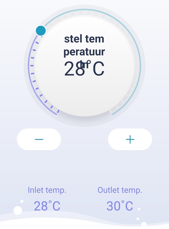

Door de positieve verhalen van een aantal hier dat de HL8 stooklijn na een paar dagen goed functioneert ben ik deze ook weer aan het proberen. Nu valt het mij op dat de stooklijn (in tegenstelling tot eerst) de set-temp helemaal niet meer aan past.
Sinds 13 uur is de woonkamer temperatuur 21+ graden en de gevraagde temperatuur 20. De set-temp staat al de hele tijd op 30 (beperkte door de parameter) en is niet gezakt. Hiervoor ging deze elk half uur netjes naar beneden als de woonkamer 0,5 graden warmer was dan de gevraagde temperatuur.
Iemand een idee wat ik kan proberen? Adlar al gemaild maar daar dat zal wel even duren.

Destynx schreef op donderdag 7 november 2024 @ 16:33:
Het kan zijn dat de JAN module aan het meten is hoe lang het duurt alvorens een bepaalde temperatuur bereikt is zolang hij op een bepaalde set temp blijft stoken.
Zoiets maakte ik in het begin ook mee. Het is echt een paar dagen aan vreemd gedrag, veel kWh en veel (en vervolgens heel weinig) stoken. Daarna lijkt opeens alles te stabiliseren.
Je kan wellicht nog even proberen de temperatuur vraag 0,5 graad lager te zetten. Ik merkte dat de thermostaat (T6...) opeens wakker werd en toen toch maar naar de JAN Module ging sturen dat de temperatuur bereikt was. Kon hem daarna ook probleemloos weer naar 19 graden zetten zonder dat die weer aan ging.
1 van de redenen waarom ik hem nog niet naar een andere stooklijn wil zetten... Ik heb het idee dat hij dan opnieuw moet inleren en weer door hetzelfde rare gedrag moet. Hopelijk heb ik het mis.

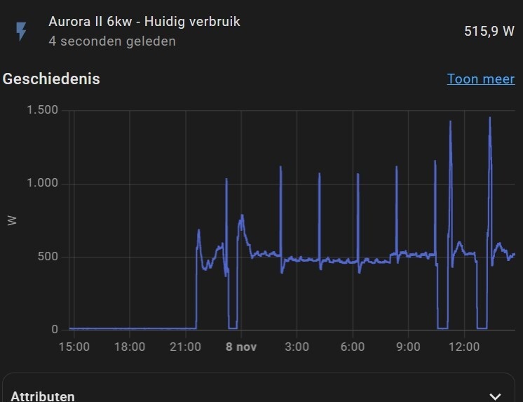

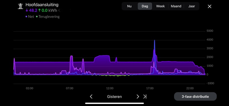

Ik heb geen Home Assistant oid. Gebruik uitsluitend de Tuya app. Mijn 10kW draait een compressor frequentie tussen de 20 en 45Hz. Fan iets onder de 50Hz.
Ik schat het verbruik, gedestilleerd uit P1 data, zo'n beetje op 800 - 1200 W.
Op welk vermogen draait 'ie dan ongeveer?
Natte vinger: 1kW x 3 COP= 3kW = 33% van 10 kW?

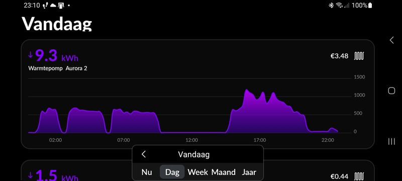

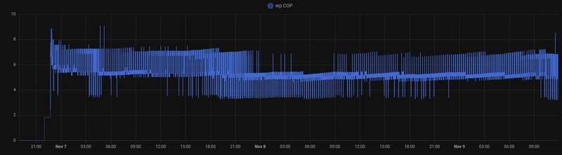

Ik heb al meerdere mails naar Adlar gestuurd en geen reactie op mijn klachten, ook meerdere keren gebeld waarbij ze aangeven dat Mark terug zal bellen, dit hebben ze mij al meerdere keren beloofd de afgelopen 2 weken.
Ik had best wel veel problemen en 1 daarvan was dat de set temp 1 graad per 30 min omhoog en omlaag ging.
Wat mij nu ook opvalt is dat mijn klachten lijken op te lossen, alsof er al iemand aan de knoppen draait maar gewoon niet durven te bellen.
De Set temp is sinds een paar dagen van 1 graad per 30 naar 1 graad per 15 min gegaan zoals het hoort. Je ziet ook dat er nu telkens een lange run wordt gemaakt, waarbij de enige kritiek is dat de temperatuur te hoog oploopt. Als de temperatuur al is gehaald blijft de pomp maar doordraaien totdat mijn tijdschema 0.5 graden lager aangeeft.
Wat daarna vreemd is, is dat de Set temp wel naar beneden gaat maar dat de stooktemperatuur oploopt, zie pijl.
Ik vind het wel vreemd dat hij dan nog zolang doorgaat met stoken, is dit stookgedrag bij anderen ook zo of is dit normaal?
PS, de vlakke lijn aan de bovenzijde is omdat ik de pomp op de ECO stand heb staan op advies van Adlar.
Afbeeldingslocatie: https://tweakers.net/i/jZmp-61VchR1C10fd_EwLgIPEMM=/800x/filters:strip_exif()/f/image/yekmq5RjBsPYRXfWpt05flIv.png?f=fotoalbum_large

Door draaien is normaal, wat je ziet gebeuren is dat de warmtepomp zichzelf inleven probeert te houden door boven het setpoint te verwarmen, uiteindelijk is het genoeg geweest en gaat hij uit .

Beste mensen, wat fijn dat er zo'n hoop kennis hier te vinden is. Ook ik ben nieuw hier.
Ik ben ook nog niet tevreden over de regeling.
Mijn situatie:
Honeywell Round OpenTherm Wireless Thermostaat - continue op 20,5 graden.
Aurora 2 - 6KW in full electric opstelling, direct op verdeler van de vloerverwarming begane grond.
Stooklijn: dynamisch HL8. JAN module. Installatie juni 2024. IBS sept 2024. Dus WP seizoen net begonnen.
Fluisterstil of niet: zo'n pomp vind ik erg veel geluid maken. 's Nachts zet ik de WP via een scene op NACHT en overdag op NORMAAL.
Het valt me op dat 's nacht de watertemp op 32 blijft hangen. Kennelijk is dat niet genoeg om het huis op temperatuur te houden. Dan loopt het setpoint op naar 50 graden. Als de WP dan weer op NORMAAL springt gaat de WP het water extra verwarmen en blijft die te lang doorgaan, waardoor het in huis te warm wordt. Ik wil m zo stabiel mogelijk houden op 20,5, maar eergisteren liep het op naar 22 graden!
Daarna koelt het geleidelijk weer af, wordt het oncomfortabel, zakt naar de 20 of 19,5 om vervolgens weer het zelfde riedeltje te gaan doen...
Iemand advies? Klopt het dat 32 het maximum is in de nachtstand?
Adlar geeft aan dat alles goed draait... Volgens mij hebben ze het daar veel te druk bij die support omgeving.
Daarnaast ben ik jaloers op alle die mooie grafiekjes hier. Die heb ik niet. De Smartlife app geeft alleen wat cryptische waarden van uit de WP. Iemand al een koppeling met Domoticz gemaakt?

Het was blijkbaar koud sinds gister avond. De pomp hier staat al aan sinds 22:45 gisteravond (eigenlijk iets eerder, maar bereikte Set Temp 31 rond die tijd) en bleef de gehele nacht doorpruttelen tussen de 400-600W terwijl de set temp op 31 bleef staan de woning keurig 18,5 a 19 graden bleef.
De woning wordt echter niet warmer dan 19 op deze stand (dynamische LT8 + JAN module). In hoeverre is het voordeliger om gewoon even wat warmer te stoken met hogere set temp tegenover meer gebruik en daarna gewoon af te zakken/zwakken?
De WP heeft ondertussen 6,24kWh er doorheen gejaagd. Is dat relatief ok voor 13 uur non-stop draaien?
Zonnepanelen: 9 stuks, 3300wp op west. | Warmtepomp: Adlar Aurora II 6kw | Tussenwoning - 45m² vloerverwarming - 125m² totaal woning - HR++ (bijna) overal | Thuisaccu: Homewizard 2,7kWh |
  • hwennink
  • Laatst online: 30-09 21:31
Vrijstaande woning 100m2 vloerverwarming, full electric warmtepomp 10 kW met vloerverwarming open verdeler
  • pentaw1nz
  • Laatst online: 14:41
LongTimeAgo schreef op vrijdag 8 november 2024 @ 12:34:
Dat lijkt me toch een heel net verbruik voor zoveel uren draaien.
Ik zit daar nu ook op. Als ik het verbruik van de persoon boven jou lees dan zijn dat hele andere getallen, maar iedere woning is natuurlijk verschillende in warmteafgifte, m3, isolatie en gewenste temperatuur

Hier vandaag sinds 02:50 22 KWh gebruikt. Dat inclusief regulier stroomgebruik, dus zeg 19KWh voor de WP.
Hij draait hier stabiel vrij permanent op 1450Watt in Eco mode op HL8/Jån
Dus ja, het light echt aan hoe je huis in elkaar zit.

Is er een reden waarom je de Hoge Temperatuur Stook curve 8 gebruikt ipv de Lage Temperatuur stook curve 8?
Hier een tussenwoning uit 1976, achterkant volledig voorzien van nieuwe kunststof kozijnen met HR++ glas, voorkant heeft nog oude houten kozijnen met dubbel glas. Om en nabij de 50m2 verwarmt die met 2 (kleine) radiatoren en (oude) vloerverwarming (met pomp). (Slaapkamers die uit/dicht staan, zolder die uit/dicht staat en badkamer, die wel open staat, tel ik niet mee)
Ik red het dus wel met de lage stooklijnen met de huidige temperaturen.
Set temp staat op 31, inlet is 31, outlet is 33. De pomp draait over t algemeen nu tussen de 400-500W, met af en toe uitschieters naar 1200W wanneer die zichzelf even uit zet en weer opstart. Daarna weer een lange run van een paar uur.
Elk huis is anders, maar ik vraag mij af wat de functie van de hoge temperatuur curve(s) is/zijn?

Adlar Castra featuring HomeWizard in 'The longest run'
Afbeeldingslocatie: https://tweakers.net/i/8fCYOTMZiU1G6GoNbXPxFAHtMCw=/800x/filters:strip_icc():strip_exif()/f/image/570I3P1Pvb48SXrj2lbrFsao.jpg?f=fotoalbum_large
  • BerndGaykema
  • Laatst online: 11:31
Afbeeldingslocatie: https://tweakers.net/i/-mzoyiD5H6U1Fe_AOm6-ahLndy0=/800x/filters:strip_exif()/f/image/WnllxtBK14Qg9xdRuovhKirX.png?f=fotoalbum_large
Afgelopen 24 uur. Adlar wordt gestuurd door mijn Homey Pro (zie eerdere posts van mij). Ziet er perfect uit en het voelt ook zo in huis.
  • macfocus
  • Registratie: December 2015
  • Laatst online: 30-09 13:33
ik denk dat ik het win 😇
Afbeeldingslocatie: https://tweakers.net/i/a2Ud7Lkr-dO4g2S68sgmbXnFa3Q=/800x/filters:strip_icc():strip_exif()/f/image/JuljZFW7ocNxTAMGR2EMaFCe.jpg?f=fotoalbum_large
Afbeeldingslocatie: https://tweakers.net/i/9UuCsWRZclIS0bYQ_095zIotoho=/800x/filters:strip_icc():strip_exif()/f/image/xl0v0ZD9sMEuzUKrvn3wuiAX.jpg?f=fotoalbum_large

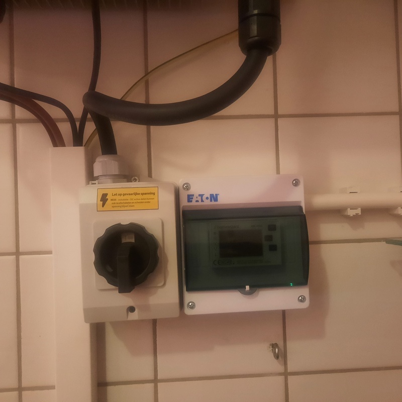

Hmm, kost 2 plekjes in de verdeler. Die heb ik niet meer. Of ik moet de beltrafo opofferen.
Ik zie ook variabelen als vermogen en stroom in de datasets van de pomp voorbij komen. Of is dat ook uit een externe bron?
Zijn die apparaatjes met ct klemmen wat? Die hang je buiten de verdeler.
  • macfocus
Marcva schreef op vrijdag 8 november 2024 @ 23:03:
Die paarse grafieken zijn van de HomeWizard P1 meter.
Met en abbo van €1,-/maand krijg je de uitsplitsing per fase.
Je hebt dus geen keihard overzicht in het verbruik per apparaat, maar wel een basis inzicht.
  • Ahum.....
  • Registratie: Januari 2020
  • Laatst online: 29-09 22:30
Als er geen plek meer in de groepenkast is, dan kan je de Homewizard 3 fase kWh meter natuurlijk ook in een apart kastje buiten de meterkast plaatsen bijv. vlak voor de werkschakelaar.

  • avangalen
  • Registratie: Oktober 2024
  • Laatst online: 28-09 11:37
Run sinds 8 november 's nachts. Er zat helaas nog een kleine foutje in m'n HA script waardoor de run die de dag ervoor 's ochtends vroeg was gestart kort onderbroken werd.
Gisteren 17 kWh verbruik voor alles. Ik heb geen aparte kWh meter voor de warmtepomp. Gemiddeld verbruik zonder WP is tussen de 4 en 6 kWh per dag en ik stook rond de 18,5 graden.
Afbeeldingslocatie: https://tweakers.net/i/_4eI58KM5lzaaVOlNinp60VAmY8=/800x/filters:strip_exif()/f/image/FMdTtjXBurPXU2Fseg2zUEz1.png?f=fotoalbum_large
Huis (bungalow) uit 1978
Spouwmuurisolatie, maar uit 1978 ... dus suboptimaal
Overal HR++ glas
2-3 cm dakisolatie
EPS parels in kruipruimte
95 m2 oppervlak
Overal vloerverwarming
Zonnepanelen: 6 stuks, 2640 wp op ZZW. | Warmtepomp: Adlar Aurora II 6kw | Geschakelde bungalow - 90m² vloerverwarming - 95m² totaal woning - overal HR++ | Warmtepompboiler: Atlantic Calypso 100L | Thuisaccu: Marstek 5 kWh |

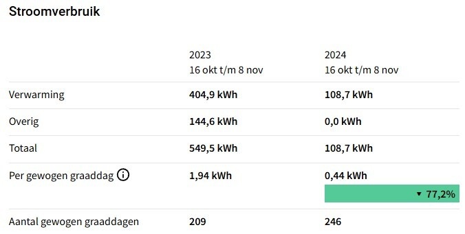

De thermostaat staat op 21 graden. Voor mij eigenlijk te warm en binnenkort experimenteren of 20,5 of lager door de dames in huis opgemerkt gaat worden.
Afbeeldingslocatie: https://tweakers.net/i/lFU8ZZB1upii3j8ml5h07Xh9yjc=/800x/filters:strip_icc():strip_exif()/f/image/TLu5wum7aswQb4yOc8rgAb9S.jpg?f=fotoalbum_large
De afgelopen week is de zon niet doorgekomen bij ons en is de temperatuur vrij stabiel waar de thermostaat is geplaatst. In vergelijking met de HR ketel is de temperatuur in huis veel fijner. Toen stoken wij met nachtverlaging en verwarmen met tijdsblokken waren de temperatuur schommelingen merkbaar in huis.
Wij hebben een mengverdeler en deze week heb ik geprobeerd het bijmengen af te sluiten, maar dan hebben we last van heel veel ruis in de leiding. Met voldoende bijmengen hoor je het bijna niet. De Delta T is bij ons ongeveer 3 graden. Hoe is dat bij de andere gebruikers?
Afbeeldingslocatie: https://tweakers.net/i/xXPvCHh6XwSRxzQNgWHys5s5-JE=/800x/filters:strip_icc():strip_exif()/f/image/enIVIzkE0DYFN12KRtZXV0gl.jpg?f=fotoalbum_large
Ons verbruik komt hiermee op 19kWh per dag. We stoken nu ook warmer dan voorheen. Vorig jaar stond de thermostaat bijvoorbeeld op 19 graden.
Ons account bij mindergas is omgezet naar kWh en het stroomverbruik wordt dagelijks bijgewerkt. Ik heb nog niet uitgezocht hoe ik dit eventueel naar warmteopbrengst kan omzetten. Daarom nu een direct vergelijk waarbij ons oude gasverbruik omgezet is naar kWh.
Afbeeldingslocatie: https://tweakers.net/i/s8R6W2W3auMlWZaPcXDV_NSga5M=/fit-in/4920x3264/filters:max_bytes(3145728):no_upscale():strip_icc():strip_exif()/f/image/Fe772gTdKWHqWaQGDvXvVcYl.jpg?f=user_large
De berekende COP is ongeveer 5, maar ik denk dat de sensoren van de warmtepomp niet nauwkeurig genoeg zijn. Extra sensoren om het debiet en water temperatuur te meten gaan wij niet doen. Wij zijn tevreden met het stroomverbruik en de verwachte besparingen.
Afbeeldingslocatie: https://tweakers.net/i/gYqTYzCWqzwTumcYB7t6aZmMWsY=/800x/filters:strip_icc():strip_exif()/f/image/JbQBfvVFBBhVSp5MrdluriFo.jpg?f=fotoalbum_large

@kiddyl Wat ik merk is dat als mijn warmtepomp 31 graden outlet heeft, en de inlet bijv 28 is (dus delta T 3 graden op het hele circuit), dan is de aanvoer in mijn vloer slechts 26 en de retour rond de 23
Dus door het bijmengen is de vloer altijd minder warm dan mogelijk is, en de aanvoer in de vloer zelfs nog lager dan het retourwater bij mijn warmtepomp!
Dat is erg jammer en inefficiënt, dus ik ga de verdeler vervangen.

pentaw1nz schreef op zaterdag 9 november 2024 @ 12:40:
Hier vind je een topic met erg uitgebreide informatie in de eerste posts van @BrainCrash
https://gathering.tweakers.net/forum/list_messages/1983694
De COP ga ik binnenkort ook eens berekenen. Ik verbruik al een paar jaar geen gas meer voor verwarmen (had L/L systeem, ketel alleen voor SWW), maar ik heb wel 1 volledig jaar met gas gedraaid in ons huis. Dat was in 2019 en 2020, tijdje geleden, maar het verbruik kan ik daar wel mee vergelijken.
De kosten voor een open verdeler met 10 groepen duurt heel lang voor ons om terug te verdienen. Zeker als hier nog installatiekosten bij komen. De retour van het water van de verdiepingen is wel warmer en samen hebben we een delta T van 3 graden.

marnie schreef op zaterdag 9 november 2024 @ 00:26:
De kWh meter of de trafo naast de verdeler bv in één van deze https://www.elektramat.nl...2&price-max=10&price=2-10
Afbeeldingslocatie: https://tweakers.net/i/z-YE2zDWR861BZXfelrpHNfqd-M=/800x/filters:strip_icc():strip_exif()/f/image/UEOgVwdxRTDgf8LGvWC5uGqS.jpg?f=fotoalbum_large
Zoiets...
Vrijst. woning 1953, 3 x 25ah, 10400WP (45 panelen), van het gas af, full electric Adlar Castra 6kW, LTV wandverwarming Warp Systems gestuct met leem, Zonnestroomboiler 160 l., Zappi EV lader, Hyundai Kona Electric, Nexus 20 kWh, fan van Homewizard.
  • mversluis
  • Laatst online: 07:41
Idd
Wij hebben zo 3 kwh meter bij elkaar geplaatst
1 voor wp
1 voor wpb
1 voor airco
Gaat perfect

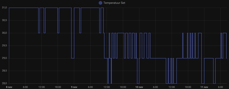

Ok, wat betekend het als de wp de hele dag aan/uit/aan/uit springt?
Afbeeldingslocatie: https://tweakers.net/i/gvaiwUH-c9gpDZ0HL9lAST1gUk0=/800x/filters:strip_icc():strip_exif()/f/image/8bTkLKkJh1qjRszlnqwYigJJ.jpg?f=fotoalbum_large
Ik kan de mogelijke oorzaak nog niet vinden. Even kijken.
  • LongTimeAgo
  • Laatst online: 15:22
Ok, interessant. De Set Temp wordt momenteel de hele tijd omhoog en omlaag gegooid.
Dit is wel heel bizar gedrag. Lijkt mij ook geen goeie voor de levensduur van de wp...
Ik zet hem even op een andere stooklijn en zal Adlar een ticket sturen.

warmtepomp kan zijn minimale vermogen niet meer kwijt , aanvoer temperatuur omhoog wil vaak helpen.
Hoe pas ik dit aan of wat zou het probleem kunnen zijn op Stooklijn 8?

Of het afgifte systeem geschikt maken voor lage aanvoer temperaturen, en anders set temperatuur omhoog
