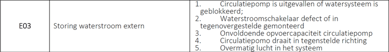

  • De_Trip
  • Laatst online: 17-09 14:32
okijokii schreef op vrijdag 23 juni 2023 @ 13:39:
Lukt het koelen nu niet? Heeft het al wel gewerkt? Ik ben benieuwd naar de ervaringen met dit warme weer
ik heb inderdaag nog niet kunnen koelen. door het missen van de handleiding en uitleg over het display/app gebruik wist ik niet hoe daty ingesteld moest worden.
Werd door de monteur tegen mij verteld dat alles automatisch ging en ik nergens iets in hoefde te stellen. Maar dat blijkt dus niet het geval.

  • De_Trip
okijokii schreef op maandag 26 juni 2023 @ 09:53:
Is er op dit forum verder niemand die deze uitleg misschien kan geven?
Zolang de foutcode E03 niet is opgelost kan ik toch niet koelen. ik wacht 5 juli even af.

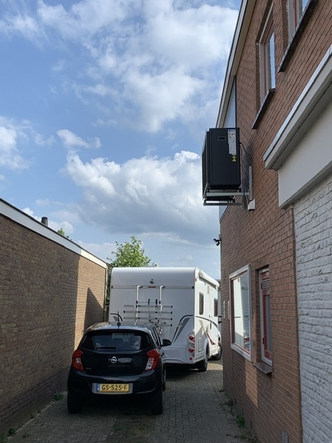

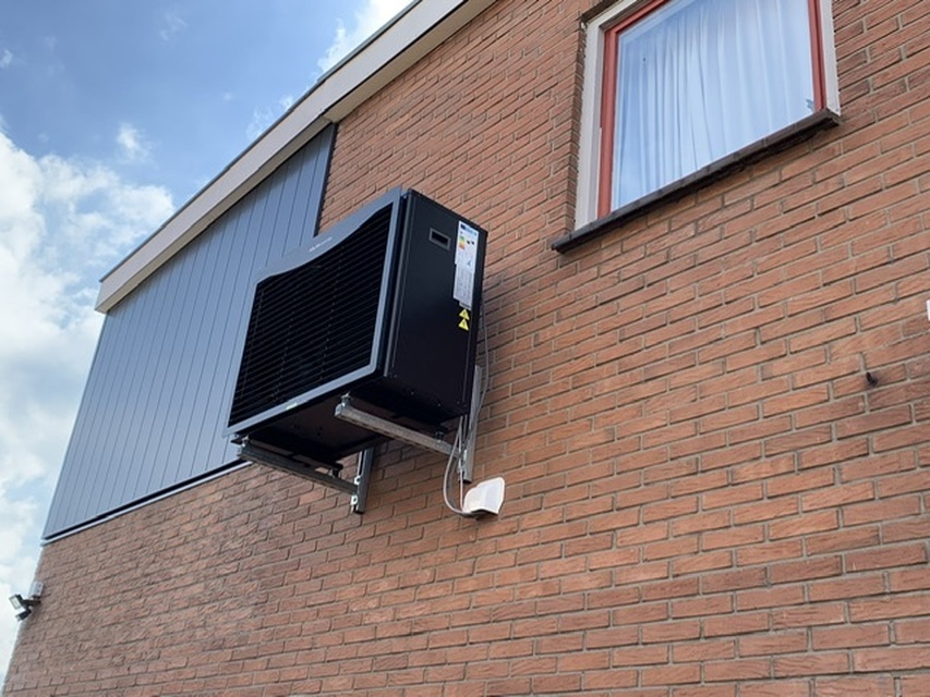

De WP is inmiddels deels geplaatst.
Prima jongens die komen plaatsen. Een ervaren freelancer en een wat verse vaste medewerker, die nog niet helemaal op stoom is maar wel goed werk levert.
Helaas was het resultaat van de schouw gewoon niet verwerkt en werd dus tijdens montage duidelijk dat het buffervat niet in de kelder gemonteerd kon worden.
Paste fysiek niet door het luik en te vochtig.
Omdat een andere plek niet zo maar paste, oplossing bedacht die binnen kort wordt uitgevoerd.
Na een nachtje slapen nog een betere oplossing bedacht, contact gezocht met Adlar om de betreffend monteur te spreken te krijgen om dat af te stemmen. Dat contact met de monteur is nog niet gelukt helaas.
Per saldo wel tevreden, maar dat de schouw gewoon niet is verwerkt met daardoor plannings issues, daar ga ik ze nog wel op aanspreken. Zo werkt het niet.

Ziet er keurig uit zo 👍👍 nog wel een vraag, waar gaat het water van de defrosts naar toe?

okijokii schreef op zaterdag 8 juli 2023 @ 10:03:
Ik heb (nog) geen idee, zal het na de afmontage wel eens vragen

  • De_Trip
okijokii schreef op zaterdag 8 juli 2023 @ 16:13:
Is de storing er uit en het koelen begonnen? :*)
De storing is er uit, zolang ik hem niet op koelen zet. De warmtepomp moet eerst een update krijgen en een nieuw 'klepje'of zoiets en dat was vorige week woensdag niet mogelijk met de storm omdat anders de printplaten in de regen zouden komen te staan.
Morgenochtend komt de monteur de update doen en stelt dan gelijk alles goed in. incl de app.
Ben benieuwd of het koelen daarna wel gaat lukken.
To be continued...

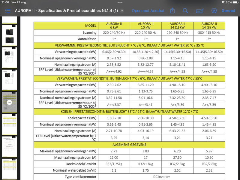

Ik heb een full electric warmtepomp van adlar (6kw) besteld en de installatie vindt ergens begin september plaats.
Mijn woonsituatie
Mijn huis is twee onder 1 kap van 1974 en heeft energielabel a. De afgelopen jaren zijn er meerdere energie besparende maatregelen genomen. Verder heeft de vorige eigenaar cv ketel laten weghalen en ons huis is dus gasloos (de gasaansluiting is vergrendeld).
De isolatie die ik nu heb is als volgt vloerisolatie (4,5 rc), spouwmuurisolatie (1,1 rc), dakisolatie (2 rc) en hr ++ glad op een deur/ raam Na (dubbelglas). Verder hebben we 17 zonnepanelen wat samen ongeveer 4600’kwh per jaar oplevert. Daarnaast een separate elektrische boiler voor het sww.
Aangezien ik de warmtepomp puur alleen wil gebruiken voor de vloerverwarming (dus alleen benedenwoning van ongeveer 60 m2 verwarmen), vroeg ik me af of deze energie maatregelen toereikend zodat de warmtepomp goed zijn werk doet. De vloerverwarming is recentelijk aangelegd (8 groepen en zonder pomp). Verder hebben we boven in elke slaapkamer de airco’s voor het verwarmen/ koelen wat we eigenlijk amper tot nooit gebruiken.
Of is het beter als ik een hybride warmtepomp neem en dus dat ik een een hr ketel moet gaan aanschaffen. Dan moet ik wel gasaansluiting weer aanvragen.
Of zeggen jullie, dat is echt niet nodig want de full electric warmtepomp van 6 kw is echt genoeg voor het verwarmen van benedenwoning dmv lage warmafgifte vloerverwarming icm met de isolatie die ik nu heb.
Dus ik ben benieuwd naar jullie tips/ ervaringen. Ik ben gewoon beetje bang dat de warmtepomp (vloerverwarming dus) niet of onvoldoende werkt en dat het daardoor megaveel stroom verbruikt.
Aanvulling:
Gasverbruik van de vorige eigenaar was 1200 m3 en 4500’kwh per jaar.
[ Voor 6% gewijzigd door Michidinho op 18-08-2023 20:11 ]

Ik denk dat 8kW overkill is voor 60 m2.
Wat is de minimale compressorsnelheid van die wp?
Ik heb met vloer rc 2.2, dak rc 3.5(en laagbouw rc 6) op 120m2 beneden 'moeite' in voor- en najaar met 7kW.
Als in: ik kom niet onder de 27 graden water @10Hz. Op de koude winterdagen stook ik 34~35 graden max.
Dan is het 21,5~22,5 binnen.
[ Voor 57% gewijzigd door paQ op 19-08-2023 23:34 ]

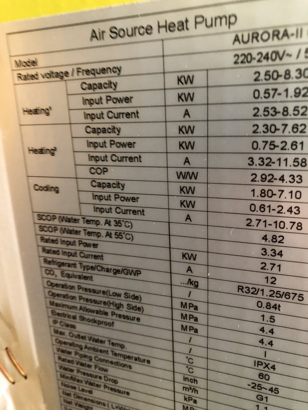

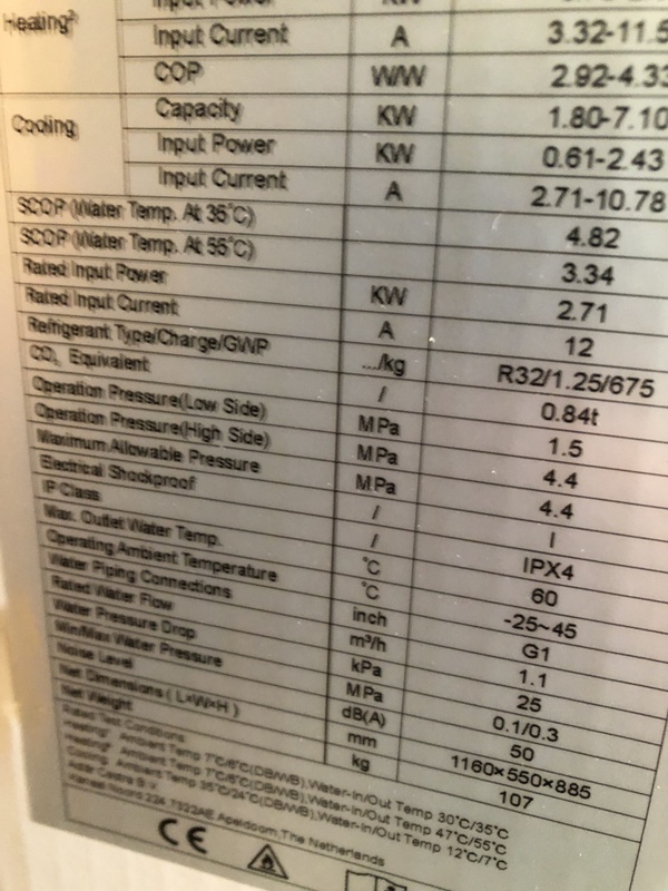

Bedoel je dat 6 kWh eigenlijk teveel is voor enkel vloerverwarming van 60
M2…
beetje laat om de installatie te annuleren aangezien ik al heb besteld/ aanbetaald. Ik zal adlar vragen of ze de wp zuiniger of lage vermogen kan instellen met hun effiency zodat die zuinig/ lage kWh stroom afgeeft.
Hieronder specs van de adlar warmtepomp die ik nu heb:
Afbeeldingslocatie: https://tweakers.net/i/k4m921A51GNYuUAnB5qXICAomug=/x800/filters:strip_icc():strip_exif()/f/image/DjBYjsOqlBeii1GQCWL1RX5D.jpg?f=fotoalbum_large
Afbeeldingslocatie: https://tweakers.net/i/SO28Qxx3zI_cKhIyLMni7B6zHKs=/x800/filters:strip_icc():strip_exif()/f/image/fVTr1NfyKlpUBzSTsaM5pn8Z.jpg?f=fotoalbum_large
  • paQ
  • Laatst online: 15:43
paQ
570W minimaal, dat zal 20~30Hz zijn?
Hebben ze geen berekening gemaakt dan? Of gewoon besteld en gezegd: kom een 6kW warmtepomp bij me installeren?

Afbeeldingslocatie: https://tweakers.net/i/XY1pAkOomg2QdBVv30t-LsgxLkA=/800x/filters:strip_exif()/f/image/SLge6HXSKmEPiLGVCuBsJYS6.png?f=fotoalbum_large
Heb je hier wat aan qua minimale vermogens?

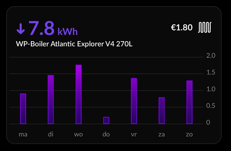

Op 2 september schreef ik dat ik deze winter wilde testen of ik zonder CV kon. Helaas is mijn Nefit Topline CV in de tussentijd overleden. Geen schuld, hij was 13 jaar oud en ik wilde geen kosten meer voor onderzoek/reparatie maken.
Dus gelijk doorgepakt en voor All Elektric gegaan. Met Adlar contact gehad hierover en intussen de CV laten verwijderen en een losse 270L Atlantic Explorer laten installeren. Ze hebben goed meegedacht en in deze tijd met drukte wisten ze toch een gaatje in de planning te vinden voor de ombouw en plaatsing. Top!
Met 2 a 3 keer douchen per dag is het verbruik nu 0,5-1 KWh / dag. De opwarming van de WPB doe ik vanaf 11.00 uur. Dan schijnt de zon en kost de opwarming van het water feitelijk niets. Later (na stop salderen) ga ik dit met een Homewizzard plug regelen op de PV contacten van de WPB. Dan springt hij automatisch aan als mijn zonnepanelen voldoende opleveren.

Paul038 schreef op dinsdag 19 september 2023 @ 07:03:
Mocht er zich een extreem koude winter voordoen, dan kan ik eenvoudig bijverwarmen met een infrarood paneel, of bouw ik mijn oude DRU gashaard om naar propaan. Denk allemaal niet dat dit nodig is. Ik zou het vermogen van een WP nooit schalen op 1x in de 10 jaar extreme kou. Schaal hem op een realistisch gemiddelde!
Wordt weer vervolgt…..
Heeft Adlar die 270L Atlantic Explorer ook geplaatst dan en of heb je nu 2 seperate systemen. 1 voor verwarming en 1 voor warm water?
1kwh per dag voor warm water dat zou iets van €10,- per maand zijn dat systeem is dan wel terug te verdienen.
Zit zelf rond de 12m3 gas per maand voor sww en dan nog de vaste kosten.

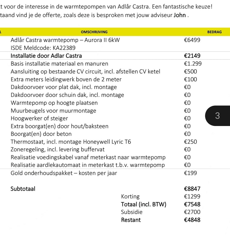

Ter info: def offerte voor hybride opstelling:
Warmtepomp boiler 270l i.v.m. bad is 2.800 minus 750 subsidie, ca EUR2.000
Stroom, geveldoorvoer, afkoppelen CV moet ik dan zelf doen, wat resulteert in ca. 7k.
Ik twijfel nog, maandag mag ik keuze maken anders word ik gekort op de korting (moest eigenlijk vandaag)

Johan H schreef op dinsdag 19 september 2023 @ 23:38:

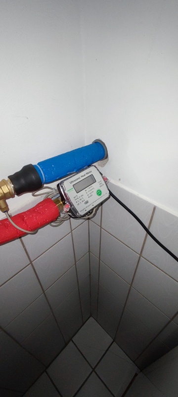

Het zijn nu twee separate systemen. Intussen weer wat meer ervaring op het gebied van WPB verbruik obv. 10-14 keer douchen p/w. In de keuken staat een quooker, dus die gebruikt het WW van de WPB niet.
Eén keer per week gaat hij in ‘legionella stand’ en dan is het verbruik wat hoger, omdat hij het water tot 62gr. verwarmt.
Afbeeldingslocatie: https://tweakers.net/i/eR58v9NnGFhtVOklh9TaIu3OPys=/800x/filters:strip_icc():strip_exif()/f/image/ddz9gEFbii1AjYQfNMuUmMHV.jpg?f=fotoalbum_large

Paul038 schreef op maandag 25 september 2023 @ 10:24:
Dat ziet er gunstig uit!
En op welke temperatuur is het water de hele week?
Geschakelde woning 1990 146 m2 standaard geïsoleerd, HR++ glas vloerverwarming beneden 55 m2, boven standaard radiatoren. Aurora II 6 kW op het zuiden aan 1e verdieping sinds maart 2023. Jaarverbruik ca. 1.600 kwh, zonder cv hulp.
Nou dat is lekker, mijn broer die heeft de warmtepomp i.c.m. een boiler gedaan en verbruikt bijna 4 x zoveel! Ik lees dit omdat ik naar all electric wil. Ik vind dit wel een verschil. Ik ga Adlar bellen want ik wil dit dan ook wel. Toen ik m kocht hadden ze dit nog niet. Dus ze zijn wel lekker bezig daar. En het comfort want ik wil ook een bad vullen.

Vandaag hebben ze de laatste puntjes opgelost.
Paar pijpen netjes beugelen, koofje buiten recht hangen en de condens afvoer fixen. Dat is bij ons een dingetje omdat hij aan de gevel hangt op 3,5 meter hoogte.
Adlar heeft daar geen standaard oplossing voor omdat ze meestel laag staan (dak of grond). Dus er moest even worden geknutseld. Opgelost met een 3/4 sok en een flink stuk van die witte CV slang. Omdat er geen afvoerpijp buiten in de buurt zat, naar binnen geleid en bij de CV overstort gestoken.
misschien dat ik hem zelf nog een keer netjes vastbeugel, maar dat zit me niet echt in de weg.
Buiten zit het netjes, ja het detoneert wat, maar je kunt niet alles hebben.
Afbeeldingslocatie: https://tweakers.net/i/scIuPFoluAd0XMcHoL1hYFb5LuI=/full-fit-in/4920x3264/filters:max_bytes(3145728):no_upscale():strip_icc():fill(white):strip_exif()/f/image/4iLzAQZ9gsptV06LXrOyrZjE.jpg?f=user_large
Afbeeldingslocatie: https://tweakers.net/i/OxMNEP2WiE_hxpLD8wB-COvWvQg=/full-fit-in/4920x3264/filters:max_bytes(3145728):no_upscale():strip_icc():fill(white):strip_exif()/f/image/xrWzDHal7JVnUv2FqrZr25Nr.jpg?f=user_large
Afbeeldingslocatie: https://tweakers.net/i/cRYdFzRjNMzp-1mXa6qGZ411LQc=/full-fit-in/4920x3264/filters:max_bytes(3145728):no_upscale():strip_icc():fill(white):strip_exif()/f/image/xbeiSMl5FsaF3qlnIn0z9Ilh.jpg?f=user_large
  • KarlMarX
  • Laatst online: 08:46
Wat gek. Bij ons hangt ie op 10 meter hoogte, maar zit geen condensafvoer Ben benieuwd waar dat bij ons blijft dan. Welke uitvoering is dat? Bij ons is het de 10kw, misschien dat daar nog een verschil in zit en bij deze het condensvocht verdampt?
  • MrBas
  • Laatst online: 02-10 21:01
macfocus schreef op woensdag 4 oktober 2023 @ 19:57:
Is het gat verder ook afgekit in die muurdoorvoer? Lijkt mij bij regenachtige dagen een probleem. Regen drupt namelijk dan via de witte leiding naar binnen toe.

KarlMarX schreef op woensdag 4 oktober 2023 @ 21:32:
Ook de 10KW, en geloof me, daar kwam een hoop vocht uit.
Vond de oprit en muur eronder niet leuk.
  • macfocus
  • Registratie: December 2015
  • Laatst online: 15:13
MrBas schreef op woensdag 4 oktober 2023 @ 21:57:
Ja dat is goed afgedicht. Ben het met je eens dat het beter kan.
Mogelijk zet ik er ooit een grotere goot op met ook een bovenkap (en dan meteen een zwarte)
Tip is dus, als het verder past, om de leidingen altijd naar boven te laten lopen vanaf de pomp, maar dat kon bij ons niet.

Ah. Ik ben benieuwd hoe dat bij ons zal gaan dan. Het is alleen sinds de installatie in mei, nog niet aan geweest. Is momenteel nog steeds 21 graden in huis, zonder cv of warmtepomp...

KarlMarX schreef op zaterdag 7 oktober 2023 @ 12:45:
Ik ben bang dat dit behoorlijk gaat tegenvallen. Bij een defrost komt erg veel water vrij. Dat verdampt helaas niet.

okijokii schreef op zondag 8 oktober 2023 @ 13:29:
Is dat specifiek bij de Adlår Castra Aurora 2 zo, of geldt dat voor alle monoblocken?
