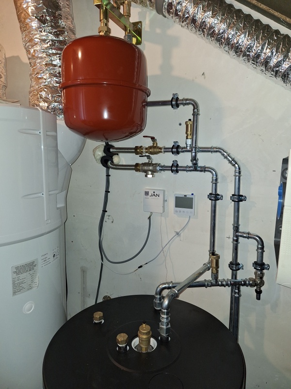

MrBas schreef op maandag 10 juni 2024 @ 14:27:
Beste Adlar liefhebbers,
Zojuist Adlar Castra gesproken met betrekking tot het verplaatsen van het expansievat. Zij geven aan dat zij hier kosten voor moeten gaan rekenen wat in mijn ogen zeer onredelijk is. Zij hebben immers het expansievat geplaatst en dienen te weten (als installatiebedrijf) dat je niet binnen een bepaalde afstand een expansievat voor een ketel moet plaatsen in mijn ogen.
Wat vinden jullie wat ik moet doen? Ik heb zelf al aangegeven dat ik niet akkoord ga met de kosten en dat zij zelf een fout hebben gemaakt welke ze op dienen te lossen. Ik kan daarvoor niet voor de kosten opdraaien lijkt mij toch? Ik heb immers gekozen voor een warmtepomp incl installatie en vindt dat hier ook garantie op gegeven dient te worden.
Wat vinden jullie?
Zie ik het goed, heb je twee expansievaten. Waarom heeft Adlar Castra een tweede expansievat geplaatst. Kan het mis hebben maar 1 expansievat op de cv installatie lijkt mij voldoende. Misschien is het voldoende het expansievat van Adlar Castra te verwijderen.
  • MrBas
  • Laatst online: 15-08 17:55
HeHoe schreef op maandag 10 juni 2024 @ 18:57:
Ik heb 2 expansievaten inderdaad, 1 voor de wamtepomp (verwarming) en 1 voor de CV ketel (tapwater). Zijn beide gescheiden systemen.

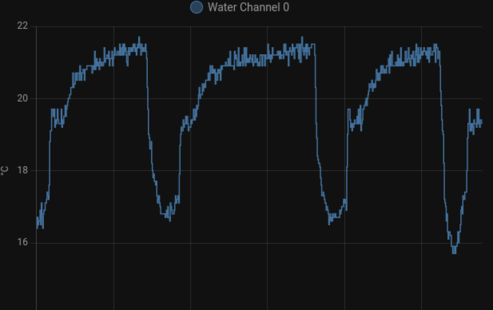

marnie schreef op dinsdag 4 juni 2024 @ 15:33:
De gekozen koelcurve was ingesteld één graad boven het het dauwpunt (buitentemperatuur afhankelijk, zie de grafieken) echter de warmtepomp kwam met zijn aanvoertemperatuur toch lager dan het dauwpunt met condens als gevolg. Vandaar dat ik afgestapt ben van de koelcurves op basis van de buitentemperatuur.
Met een automatisering in Homeassistant stopt het koelen als de dauwtemperatuur in de woonkamer bereik/benadert wordt. Ik bewaak ook het aantal starts van de WP. Eea moet op een warme dag nog worden getest.
Voor de dauwtemperatuur meting gebruik ik https://www.slimmedingen....itsensor-z-wave-plus.html. De dauwtemperatuur is geen vaste waarde.
De koeltemperatuur is in Homeautomatisering op dit moment vastgezet op 1 graad boven dauwtemperatuur, ik denk dat in de praktijk een temperatuur lager dan 15 graden niet echt nodig is, maar dat is nog in test.

  • Nickname27
  • Laatst online: 14:37
Ik ben ook eens wat aan het testen met koelen. Vooral vanaf morgen benieuwd of dat wat doet.
Ondertussen is dit de eerste keer sinds installatie dat ik hm echt even een tijdje aan heb gezet. Wat me opvalt: buiten bijna geen geluid, gewoon een zachte brom, dus dat is top.
Binnen merk ik alleen dat de trillingen van het apparaat behoorlijk doorwerken, het is niet mega storend maar begint wel een beetje op mn zenuwen te werken tijdens thuiswerken.
Foto van hoe hij hier staat hieronder. Iemand een idee hoe ik eventueel wat meer demping kan toepassen? Nu zijn het alleen de bigfoots en dat is blijkbaar niet genoeg.

@Nickname27 wat staat er in contact met de gevel? Op de foto lijkt de unit wel erg dicht tegen de gevel te staan. Heb je een stuk RVS-omvlochten slang vanaf de unit naar de leidingen in de woning voor demping?

Trillingsdempers laten plaatsen door Adlar. Bij mij was dat gratis, maar dat hangt wellicht af van de gemaakte afspraken, adviezen, huidige garantieregeling e.d
De trillingsdempers zorgen ervoor dat via de bigfoots een stuk minder geluid wordt doorgegeven.
Een tweede punt is: geluid wordt ook aan de achterkant doorgegeven via de muur. Misschien binnenkant muur extra isoleren met geluiddempend materiaal?. Is het dwars plaatsen van de wp een optie?( dus 90 graden draaien)
Een derde punt is : waar gaat de aan-en afvoerbuis langs? Kan het zijn dat via de weg ook geluid doorgegeven wordt? Dan zou je binnen een koof eromheen kunnen maken met daarin geluiddempend materiaal.
Hopelijk gaat het lukken. De bromtoon is inderdaad behoorlijk irritant. Wp staat bij mij op garage. De trillingsdempers hebben het geluid goed verminderd. Geen last meer. Alleen bij lage temperaturen ( vorst) , als de wp op vol vermogen draait, is de pomp op de eerste verdieping nog iets hoorbaar, maar niet hinderlijk.
Geschakelde woning 170m2 bwjr1993;spouw- en dakisolatie;vanaf 2010:vloerisolatie tonzon+geheel hr++;kunstst.achterpui+triple glas;beneden 4lowt jaga-convectoren;1(hal-)radiator,boven radiatoren; wp Adlar Castra AuroraII 6KW jan.2023

Ik heb mijn 6kW Adlar al een tijdje uit staan, via de app uitgezet dus de WP staat nog op spanning.
Ik heb een kWH meter voor de WP staan, deze geeft oa de volgende data als de WP uit staat:
  • Stroomverbruik: ca 0,5A, variërend van 0,45 tot 0,53A
  • Blindvermogen: ca 112kVar, variërend van -100 tot -125 kVar
  • Power Factor: 0, 07, variërend van 0,05 tot 0,08
  • Spanning: 230V, variërend van 220 tot 250V
  • Vermogensverbruik: 8W, variërend van 7,5 tot 8,5W
Wat me opviel is het hoge stroomverbruik. Ik heb het nagemeten met een universeel meter en het klopt: 0,5 A
Dat zou betekenen een opgenomen vermogen van 0,5A x 230V = 115W, dat lijkt me niet realistisch, veel te hoog.
Het gemeten vermogensverbruik is 8W en geen 115W.
Ik moet flink terug naar mijn studietijd om deze gegevens goed te interpreteren. Iemand hersteld me maar als ik er naast zit:
De Power Factor is laag wat resulteert in een hoog blindvermogen en hoog blindstroomverbruik.
Het getoonde stroomverbruik is inclusief deze blindstroom.
De blindstroom wordt niet gemeten door de kWh meter van de netbeheerder en ook niet doorberekend aan kleinverbruikers.
Als ik mijn verbruik wil doorrekenen naar kosten per kWh dan moet ik het blindvermogen eruit laten:
  • Elektriciteitsverbruik per maand is P x t = 8 x (24h x 30d) = 5,76kWh/maand (Dit komt overeen met de kWH meter stand)
  • Elektriciteitskosten WP per maand 5.76 x € 0,35 = € 2,02/maand
Als de WP uitstaat, bv in de zomermaanden, dan kost dat €2,- per maand.
De opgenomen reële stroom is niet 0,5A maar P / U = 8 / 230 = 0,035A (of I x pf = 0,5 x 0,07 = 0.035A).
Leermoment: neem niet zomaar aan dat de gemeten stroomwaarde de reële stroomwaarde is, de Adlar heeft een hoge blindstroom.
Vraag die nu opkomt: waar komt deze blindstroom vandaan?

marnie schreef op maandag 24 juni 2024 @ 17:24:
Meet je met een shelly PM-mini? Dan kan de vraag zijn, klop de gemeten stroom waarde gedaan door de shelly. Of heeft de warmtepomp daad werkelijk een cos phi van 0,07. Terwijl een cos phi van 1 gewenst is.
Het Schijnbaar vermogen = Werkelijk vermogen / cos φ zou bij vollast van 2.7 kW = 38 kW zijn.(158 Amp) Kan je thuis installatie niet aan. En de energie leverancier vindt het ook niet fijn om een blindvermogen(onbetaald) van 38kW - 2,7kW =~ 35 kW te leveren.

  • marnie
  • Registratie: November 2016
  • Laatst online: 20:15
Eerst gemeten met https://www.amazon.nl/gp/product/B0B17B4D95, twee weken geleden vervangen door https://www.hashop.nl/qubino-slimme-meter-zmnhtd1 en gisteren de stroomwaarde gecontroleerd met mijn multimeter.
Let op mijn waardes zijn nullast waardes: de Adlar staat uit!
Dit zijn de gemeten waarden in nullast:
Afbeeldingslocatie: https://tweakers.net/i/7t06NeVIbI9LbRToTLMDd-FBlUY=/full-fit-in/4000x4000/filters:no_upscale():fill(white):strip_exif()/f/image/nxiMOlVTbLmQ8KL5mF3SWyI6.png?f=user_large
In bedrijf is het blindvermogen redelijk normaal:
Afbeeldingslocatie: https://tweakers.net/i/vYTUShXp2K7svUDCaxOn7Q_7_bU=/full-fit-in/4000x4000/filters:no_upscale():fill(white):strip_exif()/f/image/goD8hSgk51DwRlAFrnAfvlkb.png?f=user_large
Als alle warmtepompen zo'n groot blindvermogen hebben dan heeft dat invloed op de netbelasting. Inderdaad hier worden energieleveranciers niet blij van.
2/1-kap 1988 | Extra vloer en muurisolatie | HR++ glas | WTW: Duco Energie Comfort 325 2-zones | WP: Adlar II 6kW | CV wonen: Jaga Strada Hybrid DBH, slapen: traditionele radiatoren | Solar: Enphase oost/west/zuid 4.2kVA | Homeassistant
  • HeHoe
  • Registratie: April 2023
marnie schreef op dinsdag 25 juni 2024 @ 11:33:
Gelukkig maar dat als de warmtepomp aanstaat de pf bijna 1 is :)

Dan even een ander vraagje: heeft iemand een instelling waarop de koelfunctie het betrouwbaar doet?
Hier schiet de WP veel te hard door t.o.v. de set temp die ik heb ingesteld (bij curve OFF), óf hij slaat uberhaupt niet aan (bij een standaard curve) ondanks dat de inlet/outlet temp veel hoger wordt dan de set temp van de curve.
Voorbeeld van gisteren (bij curve OFF):
Afbeeldingslocatie: https://tweakers.net/i/k06oFolob2aFyTSOz-e-3sQHSKk=/x800/filters:strip_exif()/f/image/nWIWK9xOQFUY3ZINsq8p6GIB.png?f=fotoalbum_large
[ Voor 18% gewijzigd door Nickname27 op 26-06-2024 08:06 ]

Nickname27 schreef op woensdag 26 juni 2024 @ 08:04:
Dank @timovd @fvanderstege Ben hier inmiddels in contact met Adlar over de trillingen.
Ze hebben op afstand wat zaken aangepast waardoor het wel verminderd is, maar ik vind het alsnog wel merkbaar en daarom storend. Gelukkig hebben ze zelf aangegeven dat als over een paar dagen geen verbetering is, er over wordt gegaan op trillingsdemping. Ben benieuwd.
Overigens herken ik me nog steeds niet in wat er hier geschreven wordt over trage communicatie. Gisteren kreeg ik zelfs een telefoontje van ze, 5 minuten nadat ik een vraag via mail had gestuurd. Over het algemeen binnen 1 a 2 uur ook antwoord via mail. Qua service is mijn ervaring dus echt compleet tegenovergesteld van wat ik hier lees.
O wow, die gaat wel erg hard.
Geen idee wat je daarmee moet. Mijne sloeg gister uit toen alle water temperaturen de 18 graden (handmatig setpoint) bereikte.
  • Nickname27
steefweer schreef op woensdag 26 juni 2024 @ 09:36:
Bij welke temp slaat hij bij jou dan weer aan als de watertemperaturen weer stijgen?
Ja, was mij ook opgevallen. Ik heb geprobeerd P116 om te zetten zodat hij op de 'output' water temperatuur regelt maar dit werkt niet lekker. Heb voor nu maar geaccepteerd dat de output water temperatuur wat lager is dan wenselijk (water temp richting vloer 15 graden, bij ingestelde temperatuur van 18 graden).
'Werkt niet lekker': Hij gaat koelen, slaat uit want temperatuur bereikt, vervolgens stijgt de water temperatuur weer naar een verschil van 6+ graden maar slaat hij niet aan. Dit aanspringen werkt bij mij alleen als P116 op de inlet ingesteld is.

Ik zie al tijde het zelfde gedrag als hierboven, heb hem al sinds begin mei op koel mode staan waarop hij al deze tijd niet acteerde. Zag aan het verbruik op homewizard dat deze maandag wel 2 keer een half uur heeft aangestaan, maar gisteren en vandaag moet ik hem uit en aan zetten, dan koelt hij en daarna stopt het voor de rest van de dag terwijl de inlet/outlet temperaturen wel gestegen zijn.
Moet de kamerthermostaat omhoog (van 18c?) naar 23c ofzo? Als niemand hier een antwoord op heeft dan wordt het binnenkort contact opnemen met Adlar.

Mobzy schreef op woensdag 26 juni 2024 @ 10:52:
Ik stuur hem middels Home Assistant aan en het wat (extra) logica in gebouwd. Ik zag dat dat water temperatuur (zowel inlet als outlet) niet heel makkelijk stegen boven de 21 a 22 graden. Als de koeltemperatuur ingesteld is op 18 graden zit dat net op het punt van wel/niet aan slaan, beetje afhankelijk van P26 waarde (de 5 graden threshold, 18 + 5 = 23, bij water temperatuur van 23 graden gaat ie dus wat doen).
Ik heb dus P26 verlaagd naar 4 (graden). De extra logica die ik met Home Assistant doe is de temperatuur verlagen van 18 naar 17 graden (op het moment dat de watertemperatuur boven de 21 graden komt op een eigen sensor). Vervolgens zet ik hem weer terug naar 18 wanneer de WP aan gaat.
Nu ik dit zo uitschrijf is het ook gewoon mogelijk om P26 te verlagen naar 3, dan heb je dezelfde logica. De WP zal wat sneller aan (en dus ook uit) gaan. Wat je kunt proberen P26 omlaag zetten naar 3. Bij mij slaat hij om de 3 a 4 uur aan (voor ongeveer een uur).
Afbeeldingslocatie: https://tweakers.net/i/tBnDb7r_mAUGCo5gwp4FBuFGQM4=/full-fit-in/4000x4000/filters:no_upscale():fill(white):strip_exif()/f/image/faF5ouCnAM6EXLpEDoISIE7w.png?f=user_large
[ Voor 5% gewijzigd door h3rj4n op 26-06-2024 11:34 ]

@h3rj4n
Adlar heeft voor mij exact hetzelfde gedaan: hysterese op 3 graden.
Heb hem nu op de standaard CH4 staan, dus met de huidige buitentemperaturen een set temp van 18C.
Benieuwd wat ie doet.
Uit interesse: water channel 0 = inlet temp? Welke outlet temp maakt hij om die inlet te bereiken?

  • h3rj4n
  • Laatst online: 15-08 09:25
Nickname27 schreef op woensdag 26 juni 2024 @ 12:00:
Nee, dit is een temp. sensor op de water aanvoer van de vloerverwarming verdeler. Output vanuit de WP zelf zit rond de 13 graden. Ik heb zelf nog een temp. sensor op de output van de WP zitten voordat het vanuit zolder naar de vloerverwarming verdeler gaat en die geeft op z'n koudst 15 graden weer.
De WP stuurt op inlet, de vraag temp is daar 18 graden dus dat is uiteindelijk de retour temperatuur.

Oke, met behulp van Adlar heb ik nu denk ik wel een goede set up te pakken. Zij hebben (op afstand) voor mij het volgende ingesteld:
  • Systeem start: hysterese 3 graden
  • Minimale outlet temp = set temp (dus nooit kouder water dan de set temp mijn systeem in)
  • Systeem stop: als set temp is bereikt
Hij is nu prachtig op een laag pitje (met 500W verbruik) aan het koelen en de inlet temp is heel langzaam richting de set temp aan het lopen.

Na een tijdje hier rondgekeken te hebben is er bij ons ook een Adlar warmtepomp geplaatst en dit lijkt oké, alleen vind ik de diameter van de leidingen naar de installatie wel erg dun voor een 10kw pomp. Alles wat ik tegenkom geeft veel grotere diameters aan gezien het volume bij een delta-t van 5 of 7 graden. Vanaf de pomp zelf komen volgens mij 25mm leidingen en die versmallen ze bij de installatie naar 22. Volgens Nibe zou het 32mm moeten zijn, dit is qua doorvoer 4x zo hoog als de 22mm.
Iemand die hier wat over kan zeggen?
Het is een all electric geworden aangezien de ketel al 25 jaar oud was en dus afgeschreven. Er is dus niet een ketel die kan gaan bijspringen.

Bartender schreef op donderdag 1 augustus 2024 @ 12:47:
Ja ik vind de leidingen ook wel aan de dunne kant. Grappig dat het er bij jou toch weer heel anders uit ziet. Bij ons is onlangs ook de CV afgekoppeld en verwijderd en zijn nu ook full electric. Maar kunnen dit pas echt testen als het weer herfst/winter is.
Wij hebben bij de aanleg een jaar geleden nog een extra beige buffervaatje voor ontdooien gekregen (los van het rode expansievat). Die zie ik bij jou niet terug. En wat is dat grote zwarte vat onderin de foto?

KarlMarX schreef op vrijdag 2 augustus 2024 @ 10:39:
Dat zwarte (grijze daaronder) is een Bosch buffervat voor zoneregeling als ik het zo zie. Die had ik eerst ook alleen kwam erachter dat de warmtepomp een heel stuk onrustiger liep zonder de zoneregeling. Dus die er tussenuit laten halen en alle tadoknoppen eraf gehaald. Stook nu op stooklijnen, dat is een stuk stabieler dan zoneregeling via thermostaat.
Yup, ook bij 6 KW bij mij al als opmerking gemaakt. Ik had vanaf mijn CV 32mm kunststof naar beide VV verdelers gelegd. Zit nu een 20mm leiding ofzo aan vast van Adlar, wat er wat knullig uitziet. Tot op heden wel gewoon voldoende capaciteit en tevreden over de werking.

  • Bartender
  • Laatst online: 16-08 14:33
[quote]steefweer schreef op maandag 5 augustus 2024 @ 11:10:
Dat het er misschien wat knullig uit ziet maakt me niks uit, gaat mij puur om de capaciteit. Heeft Adlar nog een reactie richting jullie er op gegeven met een onderbouwing?
Industrie normen zijn er voor 10kw om een 32mm te plaatsen en niet iets dat 1/4 qua volume kan. Het is een ruime woning en wil niet later nog eens gedoe hebben.
Op de foto zie ik ook een magnetische vuilafscheider, is deze door Adlar geplaatst?
  • steefweer
  • Registratie: Oktober 2020
  • Laatst online: 12-01 22:35
Ik heb daar geen werk van gemaakt. Heb een flow van 12-14l/ per minuut, de vloeren koelen/verwarmen snel na inschakelen, dus heb ook niet het gevoel dat er nu iets niet oké is.
Magnetische vuilafscheider aan hen gegeven met de vraag deze er tussen de plaatsen. Doen ze standaard niet.
Ik had zelf tot na de rode kranen (afsluiters) aangelegd, zodat ik nog de CV kon gebruiken.
