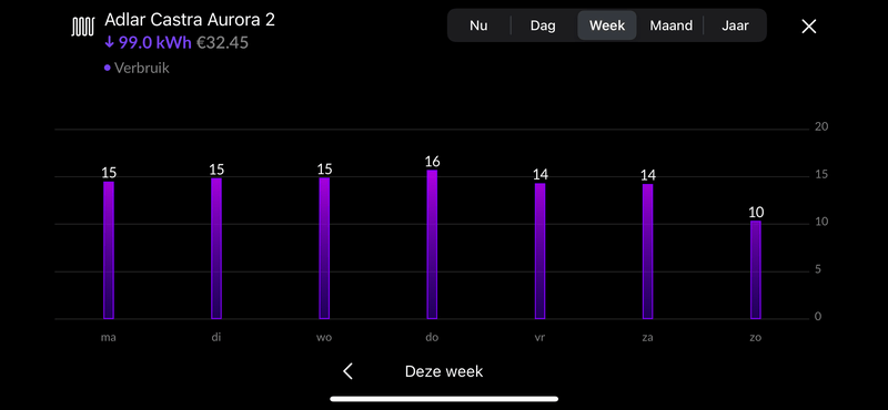

Afgelopen week 99 kWh tot nu toe weggestookt. Oud jaren 1940 woning, 98m2 met beneden VVW, boven radiatoren. Tevens nageisoleerd met dak/vloer en spouwmuurisolatie (5cm EPS parels). Stooklijn over het algemeen LT4, vandaag voor het eerst naar LT5. Bij echt koude nachten hiervoor stond deze op LT1.

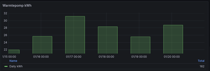

Hier 162 kWh van ma t/m za (15 t/m 20 jan):
Afbeeldingslocatie: https://tweakers.net/i/13obxQf5NtFVbccYhZjijD69DlI=/800x/filters:strip_exif()/f/image/8SQ0i209saXc37rMaGAvAejY.png?f=fotoalbum_large

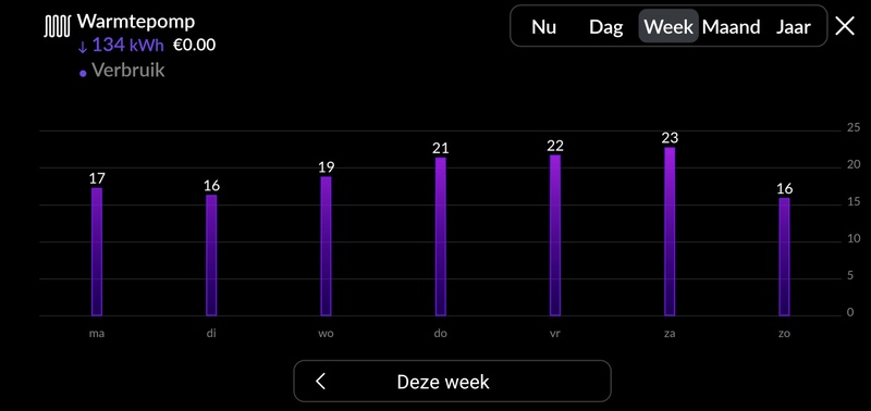

6kw Adlar wp, full electric
134 kwh tot nu voor hele week.
Vrijstaande woning eind 1970, stond op lt3 , net na lt2 gezet paar dagen geleden.

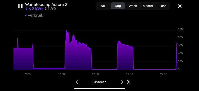

Bij mij is het al 10 dagen LTV6, met 1 keer een dagdeel naar LTV 5 (8 uren ofzo). Nu het weer warmer wordt gister het eerste irritatiepuntje:
Hele dag van huis, gisterennacht was het ook erg warm. Stond zeg maar nog steeds 24/7 te draaien op LTV 6en de vloer was goed warm. Snachts was hij blijkbaar uitgegaan om 03.00u, smorgens 07.00 vertrokken.
Bij thuiskomst 17.00u was de WP inmiddels 15u uit, maar het was nog 19,4 graden. Toch voelt het dan koud en kil. Naarmate de avond vorderde werd het 19,1 en om 23.00u slaat de WP weer aan op LTV 5. Dan ga ik naar bed en het ik liever in de avond willen genieten van een warme vloer.
Ik zou in de warmere fases liever een LTV7 hebben die per dag 12u draait in twee fases, dan een LTV5 die 1 ruk maakt van 8u, het stookt naar 21 graden en dan weer laat afzakken naar 19. Zodra ik schakel van LTV5 naar 6, gaat de WP uit. Schakel ik van 6 naar 5, gaat die aan.
Dus buiten de hogere aanvoertemperatuur (die ik niet nodig heb) draait hij ook langer en vaker op LTV 5.
Gister schakelde ik handmatig om 23.00u van LTV 5 naar LTV 6 en gaat het verbruik van 1000w/pu naar 500w/pu. Groot verschil ook!
Ik zou graag het verschil kleiner zien, of ten minste willen zien dat een stooklijn met lagere steltemp langere runs maakt ipv een stooklijn met hogere temperaturen 1 lange run en dan 20 uren uit. Hiermee wordt je hele buffer (vloer) afgekoeld en gaat onnodig comfort verloren.
In de ideale situatie zou ik met mijn huidige scenes bij een ondergrens temperatuur willen schakelen naar een LTV6 of LTV 7 (24/7 aan) en dan bij bereiken temperatuur 19,5 schakelen naar LTV6 of LTV7 op stooklijn. Dit bestaat helaas niet denk ;) 8)7

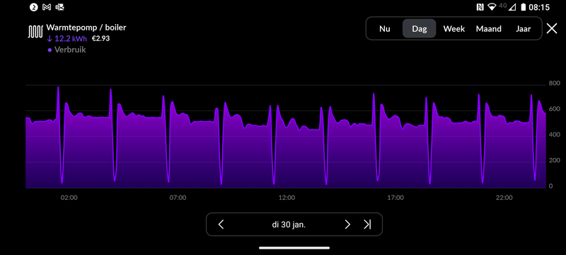

Het beste is om een kWh meter in de groepenkast voor de warmtepomp van bijvoorbeeld Homewizard te plaatsen. Heb ik hier thuis ook gedaan en met een klein beetje kennis van elektra zeer makkelijk uit te voeren. Er zit volgens mij ook een kWh sensor op de WP zelf echter niet echt betrouwbaar in mijn optiek.
Zo heb ik het gedaan in ieder geval.
Die kWh-meter in de meterkast heb ik, daarmee lees ik inderdaad het opgenomen vermogen af van de WP. Maar dan weet ik toch niet wat het afgegeven vermogen in kWh is? Hoe kom ik dat te weten?
Hier Extreem verbruik warmtepomp (90 - 100 kWh per dag rijwoning) zie je (van een ander merk weliswaar) foto's, waarop het afgegeven vermogen te zien is, dus een rendement is dan eenvoudig te bepalen
