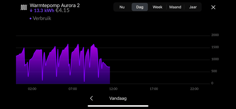

Bij mij draait de 6kW al een paar dagen op vol vermogen. Dus wel redelijk wat elektra verbruik.
Ik heb hem op LT1 staan, en tijdens de echt koude dagen werd de gevraagde temperatuur niet gehaald.
In die dagen heb ik mijn huis op 19 graden kunnen houden, dus eigenlijk uitermate tevreden. Tijdens de zonnige dagen ongeveer twee defrosts op een dag.
Wat mij opviel is dat hoewel ik een hybride opstelling heb, de ketel nog nooit gedraaid heeft om het cv water te verwarmen. Maar, geen klachten, huis is warm genoeg, prima.
De afgelopen dagen is het wat warmer, maar er is veel minder zon. De warmtepomp is nu ongeveer elk uur een defrost aan het houden.
Maar door al die defrosts werd de watertemperatuur als maar lager, de warmtepomp kan het gewoon niet bijbenen. In huis werd het dus ook wel echt steeds kouder.
Ik heb gelezen hier dat bij meerdere mensen de ketel aanslaat bij een defrost, maar bij mij niet.
Wat blijkt nu, tijdens de installatie is de thermostaatkabel in de ketel afgekoppeld maar nooit weer aangesloten. Deze moest nu natuurlijk aangesloten worden op het aan-uit contact. ipv het modulerende contact. De cv kabel heb ik nu aangesloten, en bij elke defrost springt de cv nu aan om water te verwarmen. De watertemperatuur is inmiddels 34 graden en wordt het weer behaagelijk is huis.
Om full-electric te gaan moet er dus of nog wat meer isolatie komen ergens, of een back-up heater komen voor bij de defrosts.

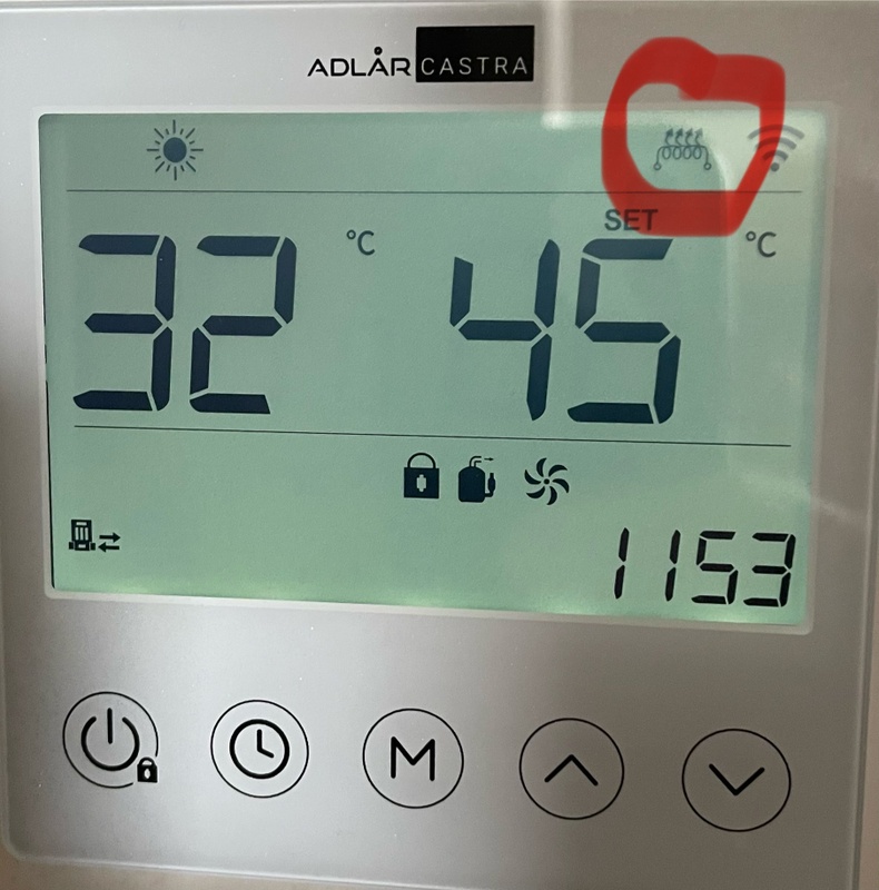

*Ik denk* Dat als je na ontgrendelen ^ 5 sec vasthoud en dan bladert naar nummer 11, dat je daar de door de wp gemeten buitentemperatuur ziet. Die varieert bij mij nu tussen 3 en 4 en dat kan kloppen.
(1 is % compressor vermogen, 25 is flow in
L/min)

Tijdens de periode met in de nacht -7 graden zat ik op een verbruik tegen de 40 kw. Een vrijstaande woning uit 1931, redelijk geïsoleerd. Gewone radiatoren voorzien van ventilatoren. Binnentemperatuur 20 graden. Stooklijn ht 7. Ik heb nu het buiten wat warmer is teruggezet naar lt 1.
Cv ketel springt nauwelijks bij.

Lijkt me netjes. Afgelopen donderdag had ik mijn pr met 34 kWh. Gister 15 vandaag wordt naar verwachting ook zo iets.
Beduidend minder als met gas dus nog steeds happy 😃

Is bij jou dan wel het verwarmingselement zichtbaar in het display rechtsboven?
En brandt het lampje op het kunststof kastje dat in de cv achter het frontpaneel is gelegd.

Ketel springt wel bij met defrosts dan zie je dat boost logo op display wp, maar niet omdat het kouder dan de ingestelde 4 graden is buiten.
Zelfs niet met de thermostaat flink opgedraaid, uiteraard gaat dan het ledje op de ketelmodule wel oplichten, maar zolang de wp geen ‘toestemming’ geeft gaat de cv niet aan natuurlijk.
Cv water temp op 60 en 45 graden geprobeerd.
Las ik ook iets over hier.
Jij hebt nu P22 op -5, maar denk dat cv tijdens defrosts nu wel bijspringt toch?

Defrost ondersteuning door cv is onafhankelijk van p22 instelling . Defrost wordt altijd onderdteund bij mij. Ik weet niet of er een parameter-instelling aan gekoppeld is en welke dat dan is.
Wat betreft cv ondersteuning: ook al een hightempbstooklijn geprobeerd? Dit om een hogere steltemperatuur af te dwingen. Even proberen misschien.

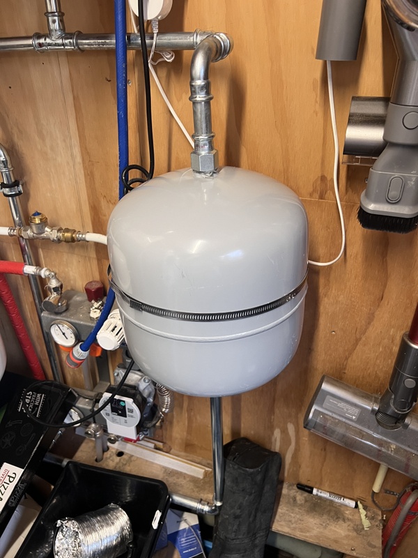

Ter aanvulling:
Warmtepomp is , zoals dat heet, een monoblok ; de kast met alles erin staat buiten. alleen aan- en afvoerleiding water, met 2 kabeltjes (ivm stroom en schakeling) komt ergens via de buitenmuur naar binnen.
Zo is hij bij mijn geinstalleerd: fvanderstege in "Adlår Castra Aurora 2 Warmtepompen ervaringen"
warmtevat is in ons geval een klein (grijs) vat, volgens adlar voldoende voor defrost. Bij verwarming middels radiatoren of convectoren , zoals dat bij mij thuis gebeurt, verdwijnt de warmte in het systeem toch vrij snel bij een defrost waardoor de temperatuur in de woonruimte ook wat sneller zakt dan bij verwarming middels vloerverwarming. daar zit langer nog warmte in de vloer zelf denk ik. Ik laat de cv vooralsnog bijspringen bij defrost , puur voor het comfort om te voorkomen dat de woonruimte wat teveel gaat afkoelen. En wellicht lukt het in jouw situatie ook om de cv niet meer te laten bijsprjngen als het bijvoorbeeld vriest zoals vannacht (-4) . Bij mij springt hij nog bij vanaf -5graden. Vanaf die temp krijgt de pomp het te moeilijk om de kamertemp op 19 graden te houden.

Toch nog even vanmorgen iets geprobeerd m.b.t. bijspringen cv: na het instellen van een andere stooklijn , waarbij als het ware een "schone start" wordt gecreëerd en dus de steltemp na handmatige verhoging steeds automatisch terugspringt naar de steltemp die standaard hoort bij de stooklijn, heb ik het volgende gedaan:
onze buitentemp was op dat moment -4. p22 naar 0 graden gezet
De thermostaat op 26 graden gezet. na korte tijd hoorde ik de klik in het kunststof kastje in de cv en zag ook dat het lampje ging branden: cv sloeg aan.
Na enkele minuten de thermostaat naar 23 graden: cv blijft ondersteunen
Daarna de thermostaat naar 19 graden : kort daarna hoorde ik de klik, het lampje op het kastje gaat uit, cv blijft nog even werken maar slaat na 1-2 minuten af.
Het lijkt dus blijkbaar belangrijk dat de steltemperatuur die hoort bij de stooklijn niet handmatig is beïnvloed op enig moment. De warmtepomp moet , zo lijkt het, met zijn standaardinstelling behorende bij de stooklijn aan het werk zijn.
Misschien kan iemand dat ook eens proberen om te kijken of dit de oplossing is van de vraag is waarom de cv bij een hoge temp-vraag via thermostaat toch niet bijspringt.

Met een ‘scene’ en met behulp van een wifi temperatuurmeter zeg ik bijvoorbeeld, kouder dan 19,4 schakel naar LT2. En warmer dan 20 schakel naar LT5. Kouder dan 19,2 schakel naar LT1.
Afbeeldingslocatie: https://tweakers.net/i/FGCoDZ5cJe9RYoWpdxGEAddkie0=/x800/filters:strip_icc():strip_exif()/f/image/CH00CBvK6U43hcj2Q84df55q.jpg?f=fotoalbum_large
Afbeeldingslocatie: https://tweakers.net/i/W7y4iyvgtlGf5-xK-fWTOmNH8MY=/x800/filters:strip_icc():strip_exif()/f/image/o0Dn0P8KmVD1cny7JNbba9ZF.jpg?f=fotoalbum_large
Afbeeldingslocatie: https://tweakers.net/i/XZz7-oOmavJkAj5YsOSBMxj5dcw=/800x/filters:strip_icc():strip_exif()/f/image/jSyKJ6sGebPDcD1jShBXnwp0.jpg?f=fotoalbum_large

Het is gewoon een simpele temperatuur sensor die je net als de wp toevoegt aan de smart life app. Daarna kun je scenes gaan creëren op basis van temperaturen. Je zou het ook op basis van de buitentemperatuur kunnen doen dan hoef je geen sensor toe te voegen, echter buitentemperatuur is wispelturiger dan binnentemperatuur.
Je kan bijvoorbeeld ook zeggen: Buiten kouder dan én binnen kouder dan. Of zelfs geografische locatie wat dan ook gebruiken, echt heel simpel en juist dan hoef je niet telkens zelf om te schakelen.
Ik heb gemerkt, dat boven nul LT5 het prima doet, onder nul LT2 en als het nog kouder wordt LT1 of zelfs HT8, is net welke steltemperatuur er bij welke buitentemperatuur in jou situatie het beste past. En daarnaast kun je natuurlijk de thermostaat ook nog opdraaien als je wilt. Nogmaals, zou mooi zijn als je een eigen stooklijn kan creëren of een stooklijn aan kan passen, maar voor nu gaat dit ook mooi. Kan ook maar zo zijn dat ik weer terug ga naar vaste stooklijn met een minimum thermostaat temperatuur. Wil in elk geval de verschillende mogelijkheden vergelijken.
Zelf trouwens nog niet gemerkt dat de wp het even niet weet als ik iets verander.
Afbeeldingslocatie: https://tweakers.net/i/fdJdi2j6Uc_FAkfH2HVA2kky42g=/x800/filters:strip_icc():strip_exif()/f/image/W5ul1Ek9RPYmplDep2OXwSeT.jpg?f=fotoalbum_large

Ter aanvulling:
Via een langer onderhoudscontract kun je dacht ik de garantie ook verlengen naar 5 jaar. Even meenemen in het gesprek lijkt me.

Ik ben voornemens mijn woning gasloos te maken met een Aurora II en de daarbij aangeboden Atlantic Explorer warmtepompboiler. Adlar neemt in de offerte geen buffervat voor de CV mee. Verkoper vertelde dat dat niet nodig is als er geen zone-regeling is (en dat hebben wij inderdaad niet in huis). Online lees ik vooral dat een buffervat wel een must is voor een warmtepomp, om rust in het systeem te krijgen. Ik vraag me dus af wat verstandig is. Zijn er hier mensen met kennis hierover, of die al ervaring hebben met een systeem met/zonder buffervat? Dank!
  • MrBas
  • Laatst online: 21-09 16:23
Gerjan88 schreef op zaterdag 20 januari 2024 @ 20:56:
Er wordt wel een buffervat geplaatst echter is deze ongeveer even groot als het expansievat wat tevens ook wordt geplaatst. Het betreft een 20L versie en is voldoende als buffer voor Adlar.
Ik kan eventueel daar morgen wel even een foto van maken. Mijn 120L vat is onlangs verwijderd door Adlar omdat het gewoon niet werkte met zoneregeling (warmtepomp bleef maar pendelen) en daarvoor in de plaats is de 20L versie geplaatst.
Sinds het moment dat de zoneregeling eraf ging, kreeg ik superstabiele runs, ook met het buffervat van 120L overigens echter met de 20L variant vergelijkbaar. Echter vond het zonde van de ruimte welke dat vat innam.

Dit is een COP overzichtje voor vandaag (20 jan ~ 0 graden ) van wat mijn Adlar WP presteert.
Afbeeldingslocatie: https://tweakers.net/i/NcBIF8Mpws9fJakQSLheVL4kg5A=/800x/filters:strip_exif()/f/image/YySYdNt3MvN3xdVmVX3H9yS7.png?f=fotoalbum_large

Als je warmtepomp niet op de CV zit aangesloten wordt hij op dezelfde dag inbedrijfgesteld. Dus ze komen dan later niet terug hiervoor. Dat is alleen als deze op de CV blijft aangesloten (hybride).
Hierbij overigens de fotos van het buffervat. Ook overigens een foto van het expansievat en hoe alles is geinstalleerd. Overigens is de Ismart module bij mij al geinstalleerd zodat ze de warmtepomp op afstand kunnen bekijken. Deze bevind zit links onder de controlunit.
Afbeeldingslocatie: https://tweakers.net/i/dDdf0WirA0GAfQHG82PVsdy_shk=/x800/filters:strip_icc():strip_exif()/f/image/kVPSWivkIRbHDnEB9Cd8DwvY.jpg?f=fotoalbum_large
Afbeeldingslocatie: https://tweakers.net/i/KnHfh_U8E3SZzBonOf_gyhPaSKU=/x800/filters:strip_icc():strip_exif()/f/image/AVlD9LTlKaHZjrsnTZujyj3A.jpg?f=fotoalbum_large
Expansievat WP is overigens rood, expansievat CV wit en het buffervat is grijs.

John6871 schreef op zondag 21 januari 2024 @ 08:56:
Je moet mij (en misschien ook een paar anderen) even helpen. Wat kan ik aflezen uit de grafiek en welke COP heeft de Adlar WP dan nu bij 0 graden Celsius? Als ik het beredeneer zie ik dat de Adlar een (veel) slechtere COP heeft dan de Remeha?
De grafiek laat een verloop zien van periodieke bepaling wat de COP waarde is afhankelijk van de verhouding flow en delta temperaturen (inlet/outlet) op een gegeven tijdstip. Mijn COP gemiddelde over die waarden die dag was 2,89, bij een daggemiddelde van -0,4c. Mijn stel temparatuur staat op 46 graden.
