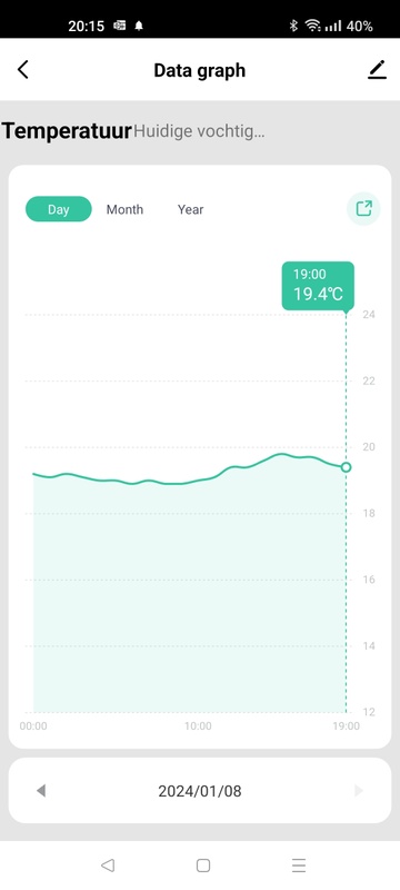

Ik kom vandaag op ca. 21 KwH uit. 1955, woning 225m2, half vrijstaand en een echte windvanger. Woning is overal aanvullend geïsoleerd+triple glas.
Van de 225 m2 wordt 110 m2 VV direct gevoed (biet hybride) op twee open verdelers. De zolder (20m2) is niet 19,5 gr, maar ca 15-16 gr. en lift net als de kelder (50m2) mee op de restwarmte (14-16 gr). Overige ruimtes zijn onverwarmd.
Door automatische scenes draait de WP 80% op LTV6 en 20% op LTV5. Vandaag deels op 5.
Afbeeldingslocatie: https://tweakers.net/i/oF5o0gm6GRxH6DmeHKWtuCzl8zE=/x800/filters:strip_icc():strip_exif()/f/image/yNrf8OaHJ2Q62nJGj2OTowqw.jpg?f=fotoalbum_large
Afbeeldingslocatie: https://tweakers.net/i/6h6AWPEYO7RpjYZW_2nOIT73_vc=/x800/filters:strip_icc():strip_exif()/f/image/3pTlR79nQjVhmiEEehPpe8rJ.jpg?f=fotoalbum_large
[ Voor 45% gewijzigd door steefweer op 08-01-2024 20:18 ]

Welke app gebruik je hiervoor?
  • MrBas
  • Laatst online: 21-09 16:23
Dit is volgens mij gewoon de smart life app. Ik ben bezig alles in Homeassistant te krijgen alleen probeer nog wat informatie te vergaren zodat alles ook op buitentemperatuur goed op temperatuur blijft binnen.
2+2=4-1=3 QUICKMATH
  • steefweer
  • Registratie: Oktober 2020
  • Laatst online: 26-08 13:52
De smartlife app.
Vind uiteindelijk een warmtepomp die alleen op stooklijnen stuurt onvoldoende zuiver. Daarom losse sensoren aangeschaft en hiermee scènes gemaakt. Super easy en werkt perfect. Eigenlijk heb je nu gewoon normale thermostaat sturing ;)

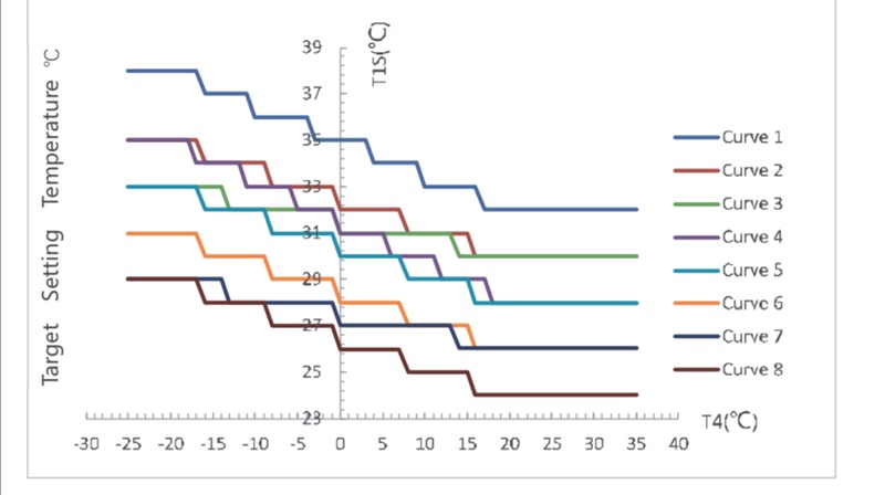

Stooklijnen is aansturen op basis van buitentemperatuur icm stel/ retourtemperatuur water en wellicht nog wat abracadabra.
In principe dus niet op je thermostaat.
Dat stookt zuiniger, maar heeft als resultaat dat je geen snaarstrakke binnentemperatuur meer hebt als voorheen. Resultaat is dus mede sterk afhankelijk van je warmteafgiftesysteem als ook de mate van isolatie van je woning.
Als je vaak van stooklijn moet wisselen om het binnen enigszins constant te houden, moet je los van maatregelen aan deze zaken m.i. de stooklijn ook kunnen costumeren.
Als je goed naar de grafiekjes van de huidige stooklijnen kijkt, zie je dat ze elkaar ook overlappen en sterker nog kruizen.
Zit nu zelf op LT4 en vreemd genoeg als ik naar LT3 zou gaan wordt het kouder in huis nu het onder nul is, (boven nul net andersom).
Logische next level op dit moment voor mij zou nu LT2 zijn.
Op zich nog prima binnen nu, maar ik zie dat hij vaker op thermostaat gaat aanslaan die op 19 graden staat.

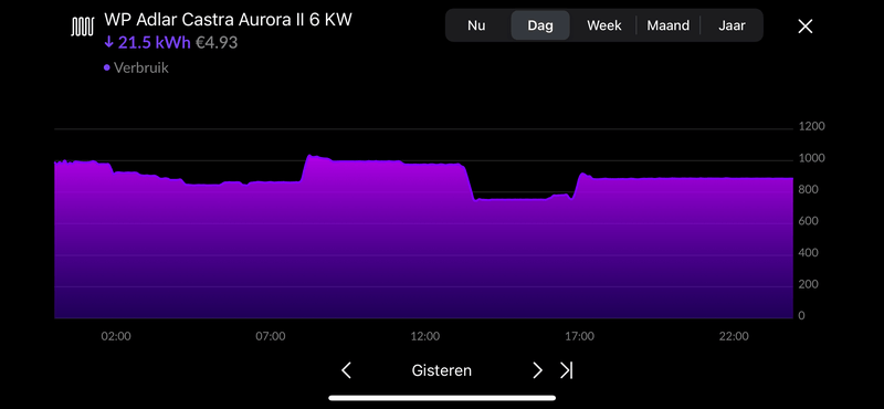

Mooi deze temperaturen. Kan je goed kijken of de WP goed functioneert bij koude.
Is zie dat ik vandaag op LTV5 tot 07.00u een constante lijn heb en daarna wat hobbelig..zijn dit vermoedelijk de defrosts denken jullie?
Ga vandaag denk ook de 25 KWH aantikken;)

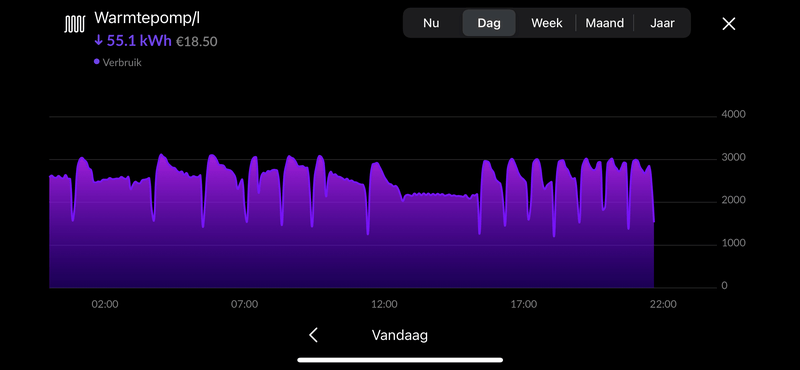

Dat idee heb ik in mijn situatie ook. Heb gisteren de specs er even bijgepakt om te kijken wat de maximale wattage is van de WP. Volgens mij is dat voor de 6kW op L (30 - 35 graden) 1960 Watt en op H (47 - 55 graden) 2660 Watt. Het gaat dan wel om een buiten temperatuur van 6 a 7 graden en niet de min-temperaturen van de afgelopen dagen.
In mijn situatie zit hangt hij rond de 1700 - 1800 W. Da's toch aardig aan de max voor de Lage temp. Ik krijg het huis daar net niet mee op temperatuur. Woonkamer zakt af naar 17 - 18 graden. Kan de stooklijn wel omhoog zetten maar dat betekent niet dat er meer vermogen is om het water warmer te maken.
fvanderstege schreef op woensdag 10 januari 2024 @ 09:29:
Ik ben weer bevestigd in de vaststelling dat de warmtepomp het beste functioneert als hij zo continu mogelijk draait: gisteravond toch de euvele moed gehad om eens te kijken of de ecostand goed werkt in deze omstandigheden. Hij werkt prima ‘s nachts . Energieverbruik gaat beduidend omlaag, maar ja de temperatuur in huis ook. Eigenlijk wist ik dit natuurlijk wel,maar dat de temp vanochtend vroeg gezakt was tot onder de 17 graden had ik vooraf niet verwacht.
Ik gebruikte de ECO stand als we naar bed gaan. Vind zelf dat hij best wat lawaai maakt als we op bed liggen. Met deze koude nachten kon de WP het zeker niet aan. De temperatuur liep goed terug in de woonkamer (16.5 - 17.5 graden). Heb het nu ingesteld dat hij alleen in de ECO stand gaat wanneer we het bed op gaan. Paar uur later maar weer terug naar de normale stand. De temperatuur in huis blijft wel stabieler zonder ECO modus.
Vind het wel een goede test, deze temperaturen. Denk dat we het nog redden tot -10 met deze 6kW maar het houdt niet over. This de vraag hoe vaak deze temperaturen (gaan) voorkomen. Alles staat in hybride opstelling maar mis dat we toch richting 10 kW moeten willen we volledig van het gas af maarja, dat speelt pas over 15 - 20 jaar :) We hebben nog een pelletkachel om bij te stoken dus koud gaan we het niet krijgen.
Edit \
Afbeeldingslocatie: https://tweakers.net/i/baJ5pGn6d2Cg0RfkisG9rsOsVzc=/x800/filters:strip_icc():strip_exif()/f/image/iqDLHIVPZY9uzOSHjNsoNNhO.jpg?f=fotoalbum_large
Het mag ook wel gaan dooien. Anders hebben we eigen ijsbaan op het dak.

52 graden is de temperatuur waar hij het water bij deze buitentemperatuur op HT1 naar toe moet verwarmen. Thermostaat staat laag, als ik die opdraai wordt de steltemperatuur juist lager, 34 graden had ik die op staan.
Afbeeldingslocatie: https://tweakers.net/i/LWFef_zr8guB2_O0VNj5jLrNroE=/x800/filters:strip_icc():strip_exif()/f/image/vsjuyaJwTdR6X6MV7GNsIcRM.jpg?f=fotoalbum_large

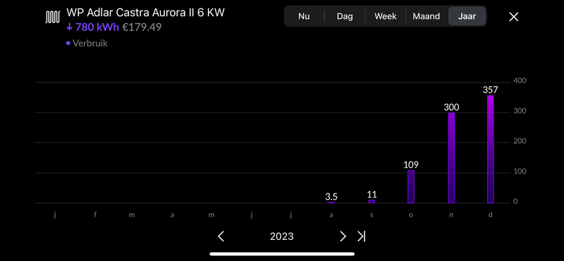

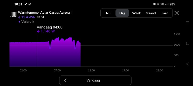

Hier ook 6KW Adlar op all elektric. Geen gas meer, warm water met aparte WPBoiler van 270L. Ruime tussenwoning van 550m3 uit 1998 met redelijke isolatie. Beneden 68m2 vloerverwarming, boven redelijk dikke radiatoren zonder ventilatoren. Behalve op de slaapkamer staan de radiatoren altijd open.
Adlar is ingesteld op LT7 en dat gaat prima. Zie verbruik van 10-Jan en de temperaturen in huis gemeten op dezelfde dag 7.45 uur.
Badkamer kan ik met infrarood snel bij verwarmen. Kantoor verwarm ik snel bij met Airco.
Verwacht dat ik ook bij -10 geen problemen heb en dat ik dan hooguit naar LT5 oid moet.
Vandaag 11 Jan verwacht ik zo’n 24KWh verbruik door de koude nacht van -7 graden.
Afbeeldingslocatie: https://tweakers.net/i/FpgIb7Xa7PjqMoLYYECp3XYJ-Ws=/800x/filters:strip_exif()/f/image/Rgshl7RdAu2XB5OuY7V7l0Ps.png?f=fotoalbum_large
Afbeeldingslocatie: https://tweakers.net/i/YUa9aGdae4pyDGsvbYgf9nst5rE=/x800/filters:strip_exif()/f/image/GQwbVpZgjO2600eysMnxrWXN.png?f=fotoalbum_large

Afbeeldingslocatie: https://tweakers.net/i/vglmZTHDVOqnpXrkRHRBgc2VjTo=/800x/filters:strip_exif()/f/image/wJbGjFMGGHgEH6tqxNcec5A0.png?f=fotoalbum_large
Eind september ging ik over naar All Electric.

Ook hier moet ik zeggen dat het nog voorspoedig gaat. Inmiddels wel van HL1 naar HH5 moeten gaan om het huis op de gewenste temperatuur te houden.
Afbeeldingslocatie: https://tweakers.net/i/-0Kpedhah202fLM6B5ToOr-sNZA=/800x/filters:strip_exif()/f/image/u0rMXk6VJLppOhgUAhysCuh5.png?f=fotoalbum_large
Vrijstaand, houten ondervloer zonder isolatie en zonder vloerverwarming (convector). Blijft nu nog steeds volledig All electric draaien op een 10kwh WP. Heb gisteren Adlar nog wel even gebeld omdat de CV nog totaal niet is aangesprongen om te ondersteunen. Alle instellingen doorgelopen en stonden goed: WP trekt het dus nog volledig.
Vanavond door hogere temp weer eens proberen 1 af te schalen naar HH6. Door de stijging vandaag werd hij al wat rommeliger. Thermostaat blijft mooi nog even op 18,5c staan. Dat werkt toch in de beleving beter dan op 16c en bidden op de stooklijn.
