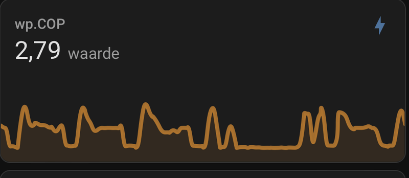

Restant van gister:
Afbeeldingslocatie: https://tweakers.net/i/7o7ea66hagLZvXf2xM6u5GbDpNM=/full-fit-in/4920x3264/filters:max_bytes(3145728):no_upscale():strip_icc():fill(white):strip_exif()/f/image/1jgXqaMFG82drzxFs7fzH4rY.jpg?f=user_large

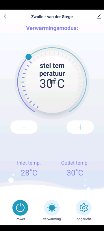

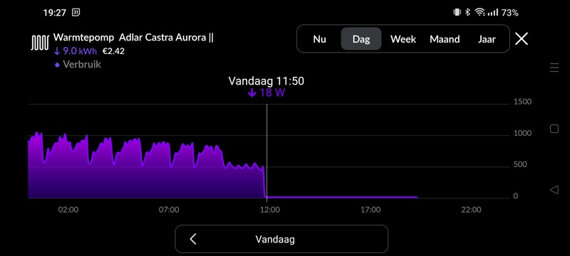

Na weken stabiel draaien op LT5 met 19’C heb gister even een uitstapje naar LT4 gemaakt, puur om even te kijken op welke temperatuur ik het dan hier nu zou krijgen. Er werd een lange run van ca. 6 uur gemaakt, maar daarna hele nacht niets en vanmorgen was het hier wel best wat afgekoeld.
Harde reset uitgevoerd, waarna die een run van 3 uur met best hoog vermogen, zo rond de 1.000W heeft gemaakt, Hierna een soort pendelgedrag, waarop ik hem weer heb terug gezet naar LT5. Alles lijkt nu weer ‘normaal’.
Andere keer maar weer eens proberen, nu maar even zo laten weer.

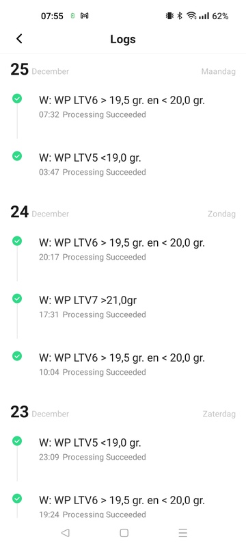

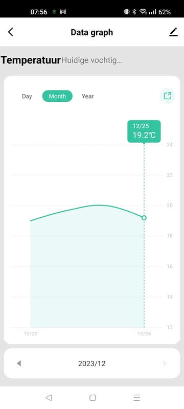

Nu zelf met nieuwe sensoren van amazon wat scènes gemaakt.
Hopelijk geeft dit gewenst resultaat.
Vandaag automatisch naar LT5 gegaan en 2 graden warmer gestookt.
Afbeeldingslocatie: https://tweakers.net/i/3qky-i8y7bmSRoXoZYkBrTYRliM=/x800/filters:strip_icc():strip_exif()/f/image/DOqfLL333pdmhtAOXLXF35EL.jpg?f=fotoalbum_large
Afbeeldingslocatie: https://tweakers.net/i/6HgCYBbiN1V_Zl4d9pyBNu1Zdv8=/x800/filters:strip_icc():strip_exif()/f/image/pQ0L4ewTP3x9EK5r44OMqoUl.jpg?f=fotoalbum_large
Afbeeldingslocatie: https://tweakers.net/i/2W0Bg5MP-Pu5Ruv46Kq5GOy362w=/800x/filters:strip_icc():strip_exif()/f/image/IG4Br4LgYpz7xzYbaE47NwUU.jpg?f=fotoalbum_large

steefweer schreef op vrijdag 22 december 2023 @ 17:35:
Dat is een heel schema😅
Ben benieuwd hoe dat uitpakt!

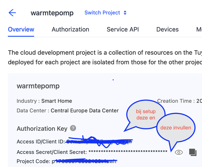

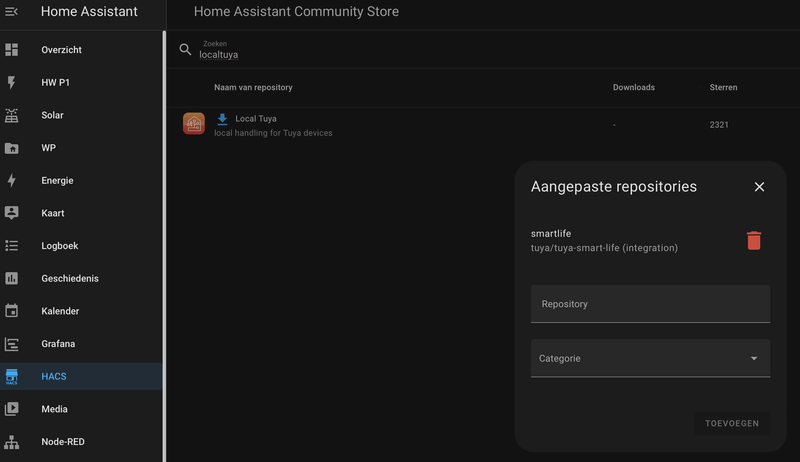

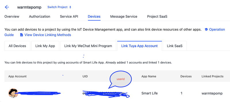

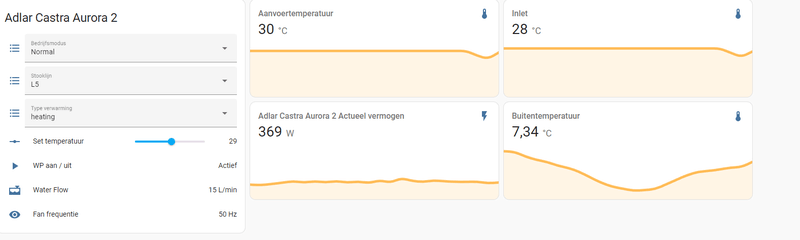

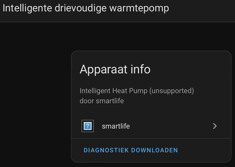

Ik gebruik de LocalTuya van Home Assistant om de WP uit te lezen. Ik kreeg met de standaard Tuya intergratie geen waardes te zien. Met de LocalTuya moet je zelf de waardes configureren. Ik heb in een vorige post een (klein) overzicht gemaakt van wat ik gebruik / heb toevoegd.
Johan H schreef op vrijdag 22 december 2023 @ 17:10:
Met LT4 zou je verwachten dat het een warmer huis oplevert want de temperatuur is dan toch hoger? Bijzonder dat hij na 1 run niks meer doet.
Ik heb hier de handleiding weer gevonden met de grafieken van de verschillende 'Lage watertemperatuur'. Als ik daarnaar kijk draai ik op dit moment LT5. Dat houdt het huis mooi op 19 - 19.5 graden. Gisteren met de storm liep temperatuur in huis wat terug dus tijdelijk de stooklijn opgeplust (dat komt overeen met LT4).
Valt mij wel op als ik naar de grafiek kijk dat er best wat verschil zit tussen LT5 en LT6 (op 0 graden): LT5 30, LT6 28 graden. Heb lange tijd de WP juist op die 29 graden laten draaien. Is geen optie in die stooklijnen.

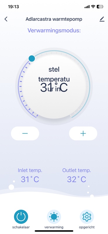

Afijn, zojuist toch even poging 2 naar lt4 gedaan, valt me op dat de steltemp 30 graden blijft, kan kloppen want qua buitentemperatuur zit je op het stukje overlapping van 4 en 5.
Afbeeldingslocatie: https://tweakers.net/i/Fcg2h0Ab23oQKYPBAHMZShlwgI8=/x800/filters:strip_icc():strip_exif()/f/image/1hxrn3PQo6scMTodfBaP4yKx.jpg?f=fotoalbum_large

  • steefweer
  • Registratie: Oktober 2020
  • Laatst online: 26-08 13:52
Lijkt wel te werken.
Blijf vasthouden aan ltv 6, omdat het een mooie zuinige stooklijn is met lange runs en mijn huis keurig op temperatuur houd, mits op tijd inschakelt.
Nu als volgt:
Winterscenes gemaakt:
Onder 18,5 LTV 5
Gelijk aan 19,2 LTV 6
Gelijk aan 20,0 LTV 6
Boven 21 LTV 7.
Nacht en dagritme er nog even uitgehaald om eerst dit te monitoren

Mijn probleem is dat de stooklijn perfect is, maar de WP veel te weinig aanslaat. Dus soms 12-18u niet. Dus daarom maar wat achtervangers ingebracht

steefweer schreef op zaterdag 23 december 2023 @ 09:33:
Stooklijn reageert niet op binnentemperatuur, deze wel :)
Ik had hem ingeregeld middels Home Assistant op basis van binnen temperatuur. Werd het te koud in huis (-0.3 C tov de stel temperatuur), plus dan de stooklijn op. Werd het nog kouder (-0.6 C), plus dan nog 1 omhoog. Dat werkte best aardig maar kwam er achter dat de WP pas aan ging wanneer de temperatuur (te ver) zakte. Heb nu dus de basis stooklijn wat omhoog gezet waardoor de thermostaat automatisering niet meer wordt gebruikt.

  • mversluis
  • Laatst online: 22:00
h3rj4n schreef op vrijdag 22 december 2023 @ 18:10:
Ik heb de koppeling met Tuya cloud werkend , maar krijg niet alle variablen gepushed.
Tot zo ver heb ik het werkend ( natuurlijk met aditionele extra sensoren)

  • mversluis
redcap schreef op zaterdag 23 december 2023 @ 20:43:
Met Tuya cloud bedoel je niet localtuya?
Ja tuya cloud idd
An optimist is a person who sees only the lights in the picture, Whereas a pessimist sees only the shadows.An idealist, however is one who sees the light and the shadows, but in addition sees something else:.......the possibility of changing the picture
  • redcap
  • Laatst online: 23-09 13:25
Zou je willen uitleggen hoe je dat hebt gedaan? Ik zag alleen unsupported device staan met Tuya cloud.

  • mversluis
redcap schreef op zondag 24 december 2023 @ 10:21:
Belangrijkste is om de tuya app te gebruiken , alle andere werkte niet bij mij. Koppel de adlar wp aan de tuya app.
Tuya app kan je dan weer koppelen aan tuya cloud developer. Hier zijn handleidingen genoeg van te vinden bv Ha of homey.
In tuya cloud kan ik al me devices zien , Incl warmtepomp.
Ik zie netjes alle statussen van de wp in tuya cloud debugging mode.

Idem hier. Voorheen een nieuwbouw woning waar op elke laag vloerverwarming aanwezig was. Voelde enorm prettig (los van het feit dat het altijd 21,4 graden binnen was..). Kort geleden naar een CV gestookte woning en dat voelde compleet anders. Door de warmtepomp inmiddels weer het comfort van voorheen: elke hoek of ruimte is stabiel warm ipv de pieken van de CV warmte.
Ik zit trouwens nog wel steeds te dubben met de instellingen. Bij een hoge stooklijn (bijv HT5/6) een zeer stabiel draaiende WP, maar enorm warm in huis. Al enkele keren naar beneden gegaan voor een betere temperatuur, maar het heftiger moduleren komt weer terug. Over paar dagen maar weer 1 omlaag om te kijken of de (met name) start pieken er uit gaan.
Vanochtend om 8:00 stooklijn lager gezet zoals je ziet. Al met al nog niet ontevreden met de 10KW variant.
Afbeeldingslocatie: https://tweakers.net/i/0q7d7K50WtLDUh6Joo6_S5SRPcM=/800x/filters:strip_exif()/f/image/VI0Ey6h09gsMtN114FvbdbO0.png?f=fotoalbum_large

Opzich werken de scemes wel als achtervanger . Het is niet koud en 9/10x slaat de WP aan als je van curve 6 naar 5 switcht. Heb wel constant een hoge rv binnen, 60%>. Dat betekent ook veel energie nodig om te verwarmen. Volgend jaar komen er subsidies voor WTW ventilatie systemen in het ISDE, laat ik nou net al het Kanaalwerk er met verbouwen al in de woning verwerkt te hebben ;)
Afbeeldingslocatie: https://tweakers.net/i/zifBJyg1ditSzwHy8Su5k3_zZ0M=/x800/filters:strip_icc():strip_exif()/f/image/VtjjLRpb83gC8UKvKvfFGBNx.jpg?f=fotoalbum_large
Afbeeldingslocatie: https://tweakers.net/i/FDzHYoWgrrSBv-ez9KNP1BM8bz0=/x800/filters:strip_icc():strip_exif()/f/image/hYwpoCXAYCUgtAlhbdRSExcj.jpg?f=fotoalbum_large
Afbeeldingslocatie: https://tweakers.net/i/AP3ENHdk5CaVFjw9h9l6sW9Q7AQ=/800x/filters:strip_icc():strip_exif()/f/image/lDyiPbaa9tXHZi7PlAkiJWbn.jpg?f=fotoalbum_large

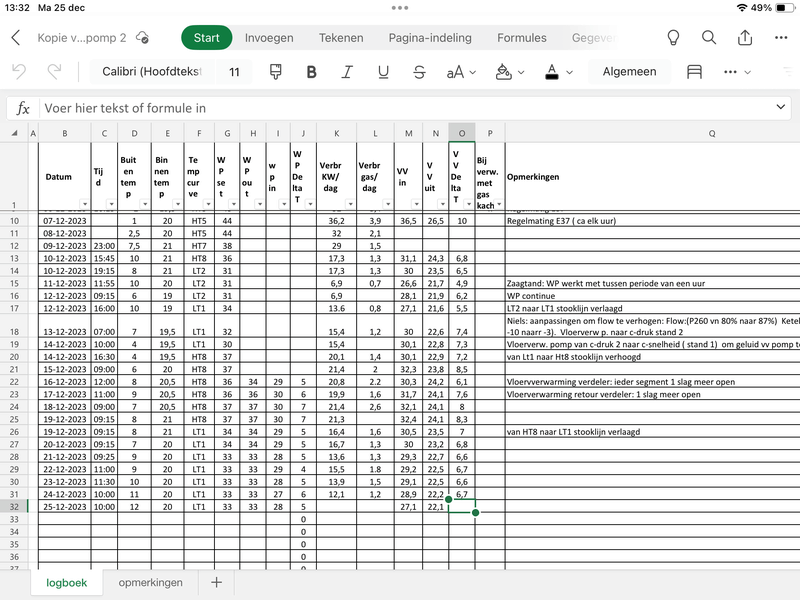

Hallo collega’s wp gebruikers,
Wij hebben ook een Adlar wp die nu sinds begin december in gebruik is. En net zoals vele van jullie vindt ik het lastig om de juiste stooklijn te vinden. Hangt natuurlijk ook helemaal van je eigen situatie af.
Wat ik nu doe is dagelijks een logboek bijhouden met de belangrijkste waardes. Op termijn ik hoop hiermee ( na een grote range aan temperaturen gelogd te hebben ) zodat dit gebruikt kan worden om een juiste stooklijn te programmeren ( door Adlar) of zelf via de SmartWifi app een scène te kunnen instellen. Zie hieronder mijn eerste resultaat . Hoor graag wat jullie hier van vinden of iemand ideeën heeft hoe dit verbeterd of anders kan.
Alvast bedankt

Een logboek kan zeker helpen ,maar
Je schrijft : 'Hangt natuurlijk ook helemaal van je eigen situatie af'.
Die situatie kennen we niet en daarom is het lastig om commentaar/advies/tips etc. te geven op jouw logboek.
wat al verhelderend zou werken zijn de gegevens:
* alleen vloerverwarming of vloerverwarming plus .... radiatoren of convectoren
*welke ruimtes worden verwarmd? grootte woonkamer bijv?
* type huis, mate van isolatie?
* werk je met thermostaat of staat die op 15 graden? in het laatste geval wordt alleen op basis van de warmtepomp stooklijn verwarmd zonder bijsturing van de thermostaat.
Mijn huis heeft alleen convectoren beneden en boven radiatoren. Ik heb de pomp nog nooit , sinds januari 2023, op stooklijn ht 7 of ht 8 gehad. Altijd met lowtemp stooklijn verwarmd, ook kort geleden met lichte vorst zonder tussenkomst van de cv ( mijn warmtepomp staat in hybride opstelling en cv gaat pas bijspringen bij -5).
Volgens mij moet dat in jouw situatie (met vloerverwarming) bijna zeker ook kunnen. Dat spaart energie!.
Advies: om een goede stooklijn te bepalen zou ik eerst de thermostaat op 16 graden zetten ( als dat nog niet het geval is).
Je gaat dan eerst alleen de warmtepomp laten verwarmen puur op gekozen stooklijnen zonder tussenkomst/bijsturing van de kamerthermostaat.
Wordt uiteindelijk niet een acceptabele leefruimte-temperatuur bereikt dan:
te koud ? stooklijn hoger ( bijv van lt 6 naar lt 3)

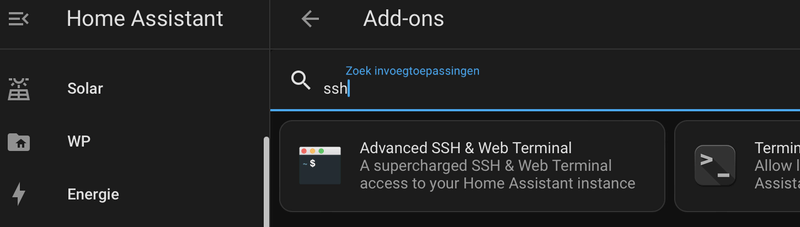

Afbeeldingslocatie: https://tweakers.net/i/eNQ8noK__cq-EJJyHxUqeeC9Jlg=/800x/filters:strip_exif()/f/image/DMEfeTtb8JPsBbglriWCc2kb.png?f=fotoalbum_large
Hier is het ook gelukt :)

Heb je dan bij voorbaat ook al meerdere gegevens in de smart life app? Aangezien we gezien hebben dat sommige mensen daar veel meer data en opties hebben dan anderen
Of zou ik met mijn weinige gegevens in de Smart life op jullie manier ook veel meer data en opties krijgen?
Geschakelde woning 1990 146 m2 standaard geïsoleerd, HR++ glas vloerverwarming beneden 55 m2, boven standaard radiatoren. Aurora II 6 kW op het zuiden aan 1e verdieping sinds maart 2023. Jaarverbruik ca. 1.600 kwh, zonder cv hulp.
  • MrBas
  • Laatst online: 21-09 16:23
Je krijgt dezelfde gegevens als welke staan in de query. Meer kan je er ook niet uit halen, vooralsnog dan.
Ik krijg bijna dezelfde data door als wat in de app staat aangegeven.

  • azaden
  • Registratie: Januari 2022
  • Laatst online: 22:31
mversluis schreef op woensdag 27 december 2023 @ 11:54:
Krijg je deze waardes bij wijziging gestuurd vanaf tiya cloud naar ha of vraag je vanuit ha ze aan tuya cloud.
Valt mij op dat ik maar handje vol waardes vanuit tuya cloud verstuurd Krijg.
Die van de cloud is het Device Debugging menu / Device Logs tab.
Copy/Paste actie.
Afbeeldingslocatie: https://tweakers.net/i/jifp1i025g26yicXVgGdqkzfJhY=/800x/filters:strip_exif()/f/image/5cYGWFHwGK46YOfyBvJK3ES4.png?f=fotoalbum_large
In HA zelf is het mijn smartlife integratie waarbij ik de debug mode heb aangezet.
Via diagnostiek downloaden.
Afbeeldingslocatie: https://tweakers.net/i/RKd6xx5FVFUk4EVEylGDW0x6Q3o=/800x/filters:strip_exif()/f/image/pdZWi5ODDs7ycFE3MZ13Laoz.png?f=fotoalbum_large

Haha, alles hierboven is voor mij compleet abracadabra.
Ik ben helemaal in control met m'n 4 scènes, die voor mij de WP laten schakelen zoals ik wil.
Aangezien ik gek ben op plaatjes:
Afbeeldingslocatie: https://tweakers.net/i/CvXm4zcf-V52MR-NGVpdMax7zlE=/x800/filters:strip_icc():strip_exif()/f/image/Dzi58kWvAuRE7IDUL0GybLBJ.jpg?f=fotoalbum_large
Afbeeldingslocatie: https://tweakers.net/i/NdvAvOeAO1skXUUjenjPhrKNq_s=/800x/filters:strip_icc():strip_exif()/f/image/g1UFeA46QyI1CxUf0AiGn4m5.jpg?f=fotoalbum_large
Afbeeldingslocatie: https://tweakers.net/i/8owqQg_dWavAzs-gv1uux66KbnI=/800x/filters:strip_icc():strip_exif()/f/image/USNyjAinKvsVLWvMv2COA0Dy.jpg?f=fotoalbum_large

  • redcap
mversluis schreef op zondag 24 december 2023 @ 16:11:
Ik ben naar de Tuya app gegaan, maar dan heb ik hetzelfde probleem als met de Smart Life app. Het device is unsupported en ik heb geen idee hoe ik nu de gegevens in beeld ga krijgen. Ik zie wel dat in de logging inderdaad de gegevens staan, maar ben nog maar net begonnen met Home Assistant. Hoe maak jij een overzicht vanuit die logging? Heb je misschien een uitleg ergens gevonden hiervoor?
  • mversluis
redcap schreef op woensdag 27 december 2023 @ 19:37:
In de tuya app kan je dan wp bedienen en zie je bij query gegevens staan?
Als je in tuya cloud inlogt en naar all devices gaat , selecteer de wp en debugging zie je dan daar ook alle gegevens staan , zoals hierboven in 2 screenprints staat ?
Als dit goed werkt weet je in ieder geval dat de data goed is in de tuya cloud

  • azaden
Kabouter77 had al een short list van handelingen aangegeven om de WP in Home Assistant te krijgen, ik heb deze wat uitgebreid en geactualiseerd.
Globaal zijn de stappen om de Adlar warmte pomp in home assistant te krijgen de volgende:
- registreer (sign-up) de warmtepomp in tuya cloud via https://iot.tuya.com/
Maak een cloud project aan, koppel je device
en scan de QR-code met de op je telefoon staande Tuya App of Smart Life App
Afbeeldingslocatie: https://tweakers.net/i/bocq-_i7YoWuv5XREvbOD5v7TLE=/800x/filters:strip_exif()/f/image/zTyXbScZmRNYhWVleaFyPc4v.png?f=fotoalbum_large
In home assistant
- ssh app installeren voor home assistant (Advanced SSH and Web Terminal als ADD-ON
(Wel ff de config vooraf aanpassen zodat je passwd niet blanco laat, zelffde als usernaam is geen probleem voor nu ;0)
Terminal moet je toevoegen in de side-bar en starten
Afbeeldingslocatie: https://tweakers.net/i/1xjzY21kqKdbMFVaSdHFqQPZbN4=/800x/filters:strip_exif()/f/image/Mr5mIbGlh7PfXQVNw9xVmaG8.png?f=fotoalbum_large
- hierna HACS installeren
https://hacs.xyz/docs/setup/download/
gaat via de Terminal, copy/paste: wget -O - https://get.hacs.xyz | bash -
Afbeeldingslocatie: https://tweakers.net/i/o89WkTnBij-K-Ysu-QqbtsHu8yo=/800x/filters:strip_exif()/f/image/cg0ZGRsu9Yawwbkv8vXJxnEE.png?f=fotoalbum_large
Herstart je HA.
- vervolgen local tuya installeren
https://github.com/rospogrigio/localtuya
Afbeeldingslocatie: https://tweakers.net/i/kiR9ozbjpEfzRj48ahF1-QWEHp0=/800x/filters:strip_exif()/f/image/9eLVXRSeOEUqCuoLUYl8bwV1.png?f=fotoalbum_large
Als je de handleidingen volgt dan kan je alle gegevens invullen die je uit de tuya cloud kan halen.
Heb voor de update tijd van de waarden expliciet 60 (sec) ingevuld.
Afbeeldingslocatie: https://tweakers.net/i/zAkE_b6sHP_d-s28KHBy-lgbflg=/800x/filters:strip_exif()/f/image/DnUR5eee3FGcXpYj2l6s4g4e.png?f=fotoalbum_large
Afbeeldingslocatie: https://tweakers.net/i/K8MRQi1B0Ibk02c5_-BsohKUTNU=/800x/filters:strip_exif()/f/image/sGXRUTBPOKAj88bAFFicfQRr.png?f=fotoalbum_large
Herstart je HA.
Vervolgens kan je sensoren etc toevoegen.
Afbeeldingslocatie: https://tweakers.net/i/pJfASjMximDL-QqGaL1cxOuInU8=/x800/filters:strip_exif()/f/image/om0Rizof6Y7c5lpmbgBqAPK8.png?f=fotoalbum_large
Daarnaast expliciet wat nuttige sensoren toegevoegd.
Afbeeldingslocatie: https://tweakers.net/i/qJsAz0reHMvH22cYRBXhf_sQrYY=/800x/filters:strip_exif()/f/image/Cx2oj9cEpyiebIy4OTlZyOi8.png?f=fotoalbum_large

Hallo,
Bij mij draait de WP sinds vorige week donderdag en dat gaat best heel erg goed.
Bij ons gaat de verwarming via radiatoren en ik gebruik de stooklijn LT 3.
Ik zie dat bij ons de WP bij deze buitentemperatuur (10 gr en nu 7 gr) constant blijft draaien, af en toe het piekje van de defrost. De uitgaande temperatuur is 32 gr. en de ingaande temperatuur is 31 gr.
Afbeeldingslocatie: https://tweakers.net/i/L9S20Eio8Zpw4Qm0lbHKo_5F07s=/800x/filters:strip_icc():strip_exif()/f/image/n2fHscAs5zKxBM7YVpBOogvP.jpg?f=fotoalbum_large
Afbeeldingslocatie: https://tweakers.net/i/WrYzC1L9dr7SDkId0o2jfp6oSCQ=/x800/filters:strip_icc():strip_exif()/f/image/LTfJJZkkTgbsMb3eVtTMtSZP.jpg?f=fotoalbum_large
  • fvanderstege
  • Registratie: Februari 2019
FdeGraaf schreef op vrijdag 29 december 2023 @ 19:25:
Hallo,
:? Dan zou mijn verhaal alleen kunnen kloppen door de rest van de instellingen bij mij in de warmtepomp en de woonsituatie bijv isolatie, convectoren of radiatoren.
Op welke temperatuur staat bij jou de kamerthermostaat ingesteld? Wel of geen ventilatoren op de radiatoren.
En hoe is je huis geïsoleerd ivm warmteverlies in ruimtes die verwarmd worden?
Zowiezo wel benieuwd naar de overige instellingen van de parameters, bijv p116. P26 .
Als p116 op 0 staat dan gaat mijn verhaal over terugvoertemp tov steltemperatuur al niet meer op volgens mij
Edit mijn grafieken van gisteren en vandaag: vandaag steeg de temp naar 11 graden stooklijn gezet van lt4 gisteren naar lt5 in de loop van de middag vandaag. Nu draait hij weer mooi continu
P116 wel op 1
Afbeeldingslocatie: https://tweakers.net/i/Hf6MjbivYno8ofKz0cc2XP8WALY=/800x/filters:strip_exif()/f/image/24kyrcMlShijd08PwRmlHLyu.png?f=fotoalbum_large
Vandaag:
Afbeeldingslocatie: https://tweakers.net/i/MHciHo6yLgBUJPnDOFMuO_z_ah4=/x800/filters:strip_exif()/f/image/v0hQ6hXzjN7XCImQws3enNaU.png?f=fotoalbum_large
Afbeeldingslocatie: https://tweakers.net/i/UcSgHjYJ-kiPRgzW--JVUK9MPQk=/800x/filters:strip_exif()/f/image/GIdoOJITeHDs0rxCDE2JFYZ3.png?f=fotoalbum_large
[ Voor 32% gewijzigd door fvanderstege op 29-12-2023 20:01 ]

Voor diegenen die de COP waarde (formule bron: https://warmtepomp-tips.n...s/#bereken_cop_warmtepomp) inzichtelijk willen maken in Home Assistant.
Afbeeldingslocatie: https://tweakers.net/i/IC3E1aRdnRX1m5P463shTAIf07Q=/800x/filters:strip_exif()/f/image/ExZL3OdWVQHHaksBCHbpP4n4.png?f=fotoalbum_large
Hier een klein stappenplannetje:
1. Maak een Template Helper aan onder Integrations als sensor. Geef het een naam zoals bijvoorbeeld wp.COP voor de nieuwe entiteit sensor.wp_cop
Afbeeldingslocatie: https://tweakers.net/i/RGHUGkv8cb9fLkLU7R-otIZoPz8=/x800/filters:strip_exif()/f/image/bfih8UV51D2Y8y2Vv19ZG6kt.png?f=fotoalbum_large
2. Vul de volgende code aan onder Template Opties:
{% set inlet  = states('sensor.wp_inlet_temp') |int  %}
{% set outlet = states('sensor.wp_outlet_temp') |int  %}
{% set flow  = states('sensor.wp_water_flow') |float %}
{# inlet = {{ inlet }}     #}
{# outlet = {{ outlet }}   #}
{# flow = {{ flow }}       #}
{% set qv = flow / (60 * 1000) %}
{% set dT = (inlet - outlet) |abs  %}
{% set p = 998  %}
{% set c = 4190 %}
{% set watt = (qv * p * c * dT)  %}
{% set cop = (watt / 1000) | round(2) %}
{# qv = {{ qv }}           #}
{# dT = {{ dT }}           #}
{# watt = {{ watt }}       #}
{# cop = {{ cop }}        #}
{{cop}}
3. Verander de namen van de entiteiten voor Outlet (celsius), Inlet (celsius) en de Water Flow (L/min) zoals jij ze zelf hebt gedefinieerd in de bovenstaande code.
4. Voeg een nieuwe kaart toe je Dashboard, Of maak de COP inzichtelijk in een Grafana Dashboard zoals ik die hier heb.
Afbeeldingslocatie: https://tweakers.net/i/lMc3LjLCBuJISKvyui6Wvxjrs8M=/x800/filters:strip_exif()/f/image/JlbN0AGlk9tRDh68To5ITqcz.png?f=fotoalbum_large

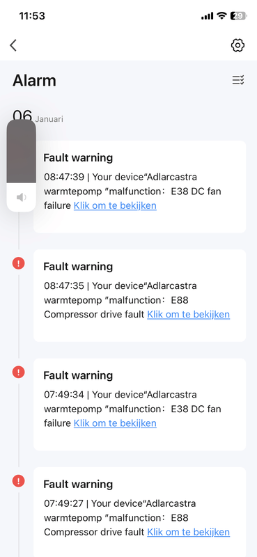

Ik heb een probleempje met de wp sinds de buitentemperatuur aan het zakken is.
De wp draait op de standaard bedrijfsmodus, de stooklijn is LT 1.
Na een poosje draaien geeft hij een foutmelding en slaat de wp uit.
als de temperatuur van het ingaande water weer voldoende is gedaald dan start de wp weer op.
Heb nu de bedrijfsmodus op energiebesparend gezet, de wp draait nu wel door maar gaat maximaal naar 50 Hz. en de steltemperatuur van 35 gr. wordt niet gehaald. Hij blijft steken op 32 gr.
Komt dit bekend voor? Heb de vraag ook bij Adlar neergelegd.

  • fvanderstege
FdeGraaf schreef op zaterdag 6 januari 2024 @ 13:25:
Gr. Frederik[Afbeelding]
E38 : dc ventilator 1 storing.
E88: inverter module 1 beveiliging.
Lijkt best even iets meer dan eenvoudig. Ik zou Adlar bellen. Je wordt , als je bij contact even de reactie helemaal afluistert , volgens mij doorgeschakeld naar de storingsdienst.

  • Johan H
  • Registratie: April 2023
  • Laatst online: 24-09 11:31
Zoals @fvanderstege al aangeeft, bij dat soort meldingen niet aarzelen en storingsdienst bellen.
Ben wel benieuwd bij welke temperatuur je cv laat bijspringen (P22) en ‘apart’ dat je P116 op 0 ipv op 1 hebt staan. Zal er vast niet mee van doen hebben, maar ben wel benieuwd naar omstandigheden.

  • FdeGraaf
  • Registratie: December 2023
  • Laatst online: 15-02-2025
Johan H schreef op zaterdag 6 januari 2024 @ 14:17:
Heb de storingsmonteur aan de lijn gehad. Hij vroeg of ik de thermostaat omhoog wou zetten zodat de warmtepomp hierop zou reageren. Dit ging goed, steltemperatuur ging naar 45 gr. en de compressor ging op 85 hz draaien. Bedrijfsmodus stond op standaard. Warmtepomp blijft bij deze instelling wel draaien.
Hij gaat dit doorgeven en er zal een afspraak gemaakt worden om de parameters door te lopen.
P22 staat op -15 en p116 staat vanaf in gebruikname op 0.

FdeGraaf schreef op zaterdag 6 januari 2024 @ 18:32:
Zit je in elk geval niet in de kou!
Ben benieuwd wat het blijkt te zijn.
  • FdeGraaf
Johan H schreef op zaterdag 6 januari 2024 @ 19:28:
Kreeg nog een tip van Adlar om de spanning van de WP te halen. Dit heeft gewerkt. WP draait weer normaal.
