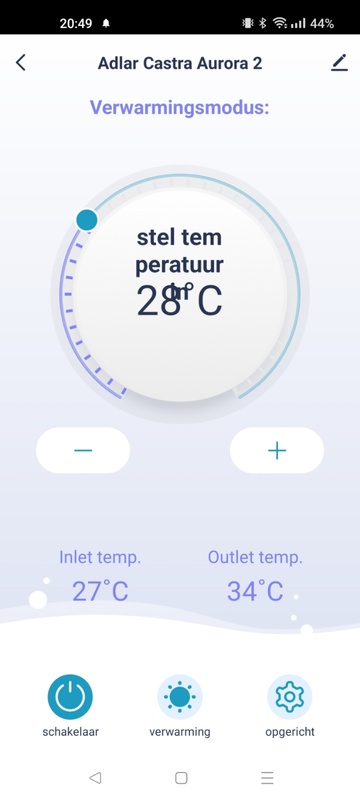

PoKi schreef op donderdag 14 december 2023 @ 08:45:
Je kan daar wel op plusje drukken, maar de ingestelde stooklijn zorgt ervoor dat deze weer 'gereset' wordt.
Als die omhoog moet moet je of de thermostaat omhoog doen, of via het andere menu (rechts onderin) "opgericht". Hier kies je dan boost of een andere stooklijn (waarbij de temperatuur hoger ligt).
Een andere optie die hier genoemd is, is om eerder aan te laten springen door het verschil tussen in en outlet te verkleinen.
Weet alleen niet welke instellingen dat precies zijn op het kastje, dit kan niet via de app.
Goede, ik heb hem gisternacht erop gezet en tot nu toe nog steeds dezelfde steltemperatuur:
Afbeeldingslocatie: https://tweakers.net/i/r6lHK6rz_zdIY5-Xo9h5gJ1j8n0=/x800/filters:strip_exif()/f/image/oDjL3JxvIlDlv0DyctBaSk4J.png?f=fotoalbum_large
Overigens al een paar keer opnieuw opgestart maar met langere stops en langere tijden dat hij aanb lijft.

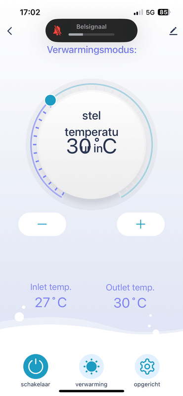

John6871 schreef op donderdag 14 december 2023 @ 08:30:
[quote]MrBas schreef op donderdag 14 december 2023 @ 08:19:
In de app kan je dit instellen:
@MrBas Dat dacht ik dus ook, maar zodra ik de temperatuur daar verhoog gaat het na een aantal seconden weer terug. Bijvoorbeeld: ik zie nu 28 staan en dan zet ik het op 30, wacht 5 seconden en de steltemperatuur springt weer terug naar 28. Of ik doe iets fout, of de App (android) doet iets fout of wat dan ook.
Verdenk zelf de Android versie, iOs geen last van. Maargoed dan heb je weer een excuus om baar Apple te gaan.

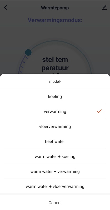

Dit is alleen aan te passen wanneer de thermostaat meer warmte vraagt. Als voorbeeld thermostaat op 40 graden zetten: er gaat een signaal naar de WP dat er te weinig warmte is, hij gaat in een soort boost stand (laat de stooklijn links liggen). Nu is de temperatuur wel vanuit de app aan te passen.
Alternatief kan zijn door de verwarming in de app op 'vloerverwarming' te zetten. Dan is de temperatuur ook aan te passen. Weet niet of je heel vaak moet switchen, valt mij op dat het stroomverbruik terug loopt naar 0W als je van modus switcht, oftewel, hij gaat helemaal uit? of standby? voordat hij kan switchen van modus.

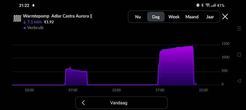

John6871 schreef op donderdag 14 december 2023 @ 07:30:
@MrBas Ik lees dat je zelf de steltemperatuur kunt instellen. Hoe moet je dat doen? Bij mij lukt dat niet.
Overigens heb ik LT6 ingesteld staan en gisteren 10kW verbruikt. Op een vergelijkbare dag met gas verbruikte ik 4m3. De thermostaat staat met de WP zelfs 0.5 graad lager (=18 graden) dan bij gas (=18.5). Het verbruik vind ik nogal hoog, zeker aangezien dit de zogenaamde eco-modus is.
10 kW * COP van 4.5 (+/-) = 45 kW aan warmte
4 m3 * 9,77 kWh = 39,08 kWh
Komt dus wel aardig in de buurt maar is inderdaad wel iets meer. Het gebruik van een thermostaat kan trouwens in de weg zitten. Op het moment dat de thermostaat merkt dat het te koud is schakelt de WP over naar een (best) hoge watertemperatuur.

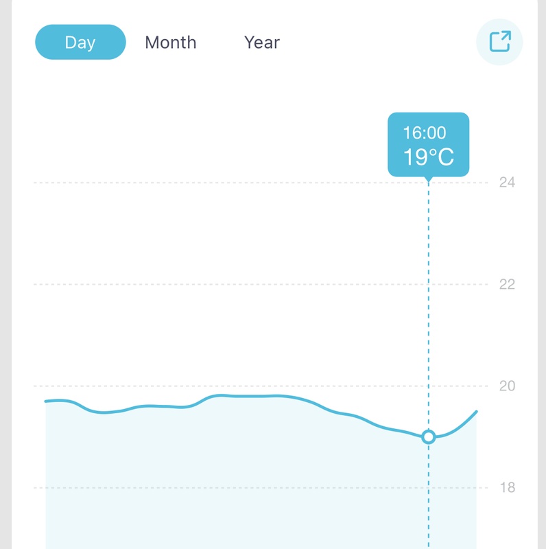

  • steefweer
  • Registratie: Oktober 2020
  • Laatst online: 26-08 13:52
h3rj4n schreef op vrijdag 15 december 2023 @ 15:21:
Thermostaat geeft een hogere temperatuur aan dan die 18 graden? Anders even thermostaat terugschroeven naar 16 of 14? WP zou namelijk gewoon z'n ding moeten doen.
Je kunt hem geforceerd 'aan' zetten door de thermostaat op 30 graden te zetten, minuut wachten, en weer terugzetten naar 16 graden. Dan valt hij weer terug op de stooklijn.

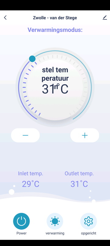

Het schommelt beetje tussen 20-18,5. Als ik thermostaat omhoog draai gaat hij aan, maar dan inderdaad niet conform stooklijn.
Met 0 graden buiten deed die het super, nu loop ik te klooien. Je wilt natuurlijk niet handmatig inschakelen door aan thermostaat te draaien of elke keer in de app aan te drukken...
Vindt het vooral gek dat er niet wordt gereageerd door wp op parameters p116 en p26.Afbeeldingslocatie: https://tweakers.net/i/aV-MnALQkX3ciuRnd4kuf6RLN5c=/800x/filters:strip_icc():strip_exif()/f/image/FLL6jRwlOuWlaWCqqUJQUC33.jpg?f=fotoalbum_large
Afbeeldingslocatie: https://tweakers.net/i/587gl7L4zG9NOcFAk6ElVlacmww=/x800/filters:strip_icc():strip_exif()/f/image/Jda7dw31aHm6PKzDgTUdhsW1.jpg?f=fotoalbum_large
[ Voor 30% gewijzigd door steefweer op 15-12-2023 16:02 ]

steefweer schreef op vrijdag 15 december 2023 @ 15:13:
L26 teruggezet naar 5, P1 16 naar 1(stond al zo), p26 naar 4, thermostaat naar 18. WP slaat niet aan bij in/outlet temp van 21 graden en warmtevraag 28 graden via stooklijn lt6.
Door veel te wijzigen kan de pomp op tilt gaan of stil vallen. Is bij mij een enkele keer gebeurd.
Pomp even stilleggen via de app . Minuutje wachten en dan weer aan. Waarschijnlijk gaat alles weer werken met de nieuwe instellingen zoals jij dat wilt.
Iets rigoureuzer: via display slotje eraf( toets linksonder 5 seconden vasthouden).
Daarna dezelfde toets 2 seconden vast: zonnetje linksboven verdwijnt en de pomp gaat dus uit.
Minimaal 1 minuut wachten voor de zekerheid wellicht 2.
Dan via toets linksonder 2 seconden vasthouden en het zonnetje verschijnt weer.
Nu duurt het even: geduld dus
Als het slotje weer verschijnt komt even daarna ook naast de toets linksonder het symbool van de circulatiepomp tevoorschijn.
Na enige tijd zie je midden op het scherm de ventilator en even daarna ook de compressor verschijnen. De pomp is dan weer opgestart.
De gewijzigde instellingen zullen nu wel direct geaccepteerd worden
Dit is mijn ervaring😏

fvanderstege schreef op vrijdag 15 december 2023 @ 16:48:

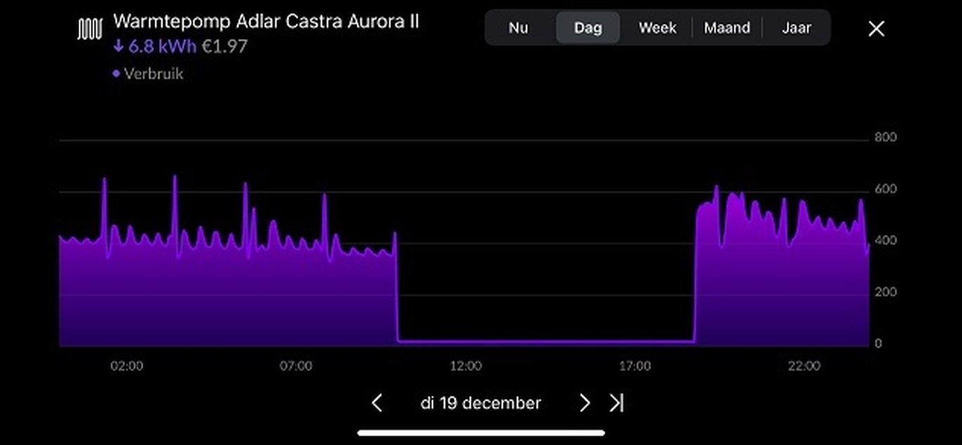

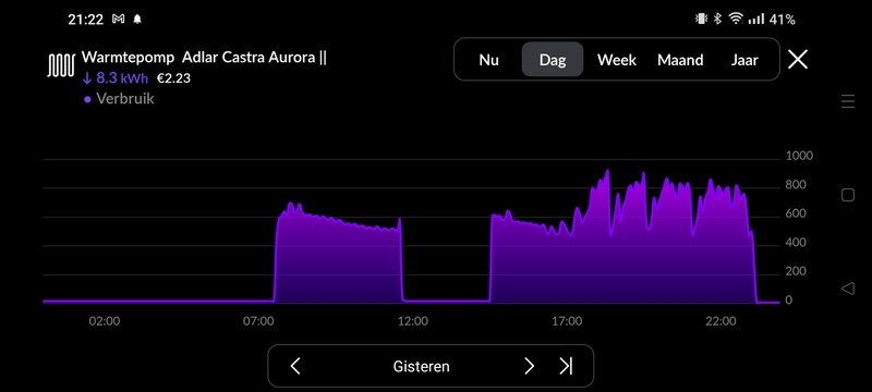

Heren (en wellicht dames?),
Nu het warmere weer weer wat meer in ons land is ben ik reuze benieuwd naar jullie verbruik. Het pendelen is bij mij gestopt door wat langere stops en savonds maakt ie wat langere runs door p26 op 5 te zetten na advies van Adlar. Mijn vraag is echter, wat doet de warmtepomp nu bij jullie en hoe ziet jullie verbruik eruit?
[Afbeeldingslocatie: https://tweakers.net/i/rkQKqJ6Evu9w6ZC2N6TBoYi9TkQ=/800x/filters:strip_exif()/f/image/6edUUc9IgE0pIIHcqFu44DXw.png?f=fotoalbum_large
2+2=4-1=3 QUICKMATH

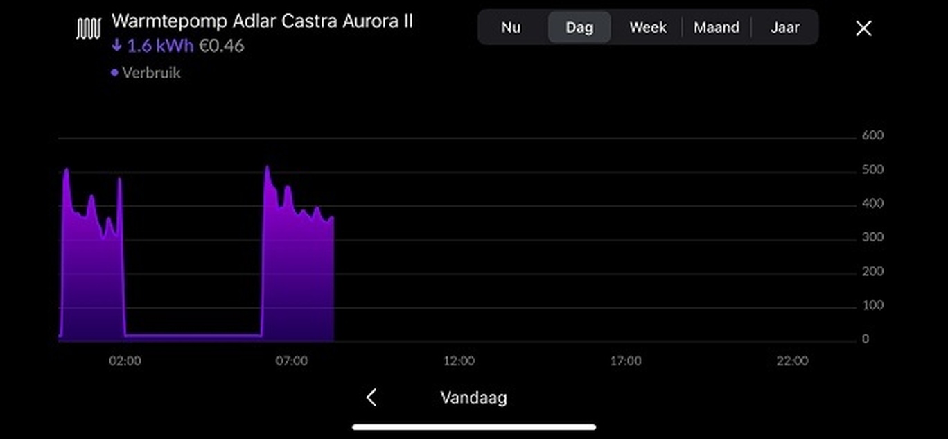

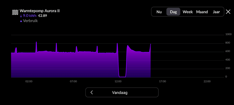

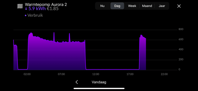

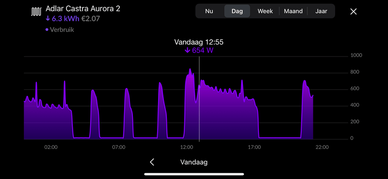

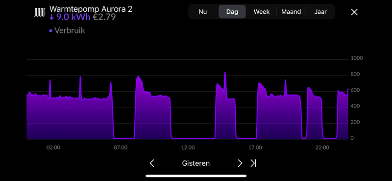

MrBas schreef op zaterdag 16 december 2023 @ 18:55:
[[Afbeelding]
Vandaag was de eerste dag dat ik dacht, zou die nog wel weer aanslaan….? Maar gewoon afgewacht, ondanks dat het wat koeler werd in huis (thermostaat vroeg nog niet op 19).
Vraag me daardoor af (volgens mij wel) of deze ook naar de weersverwachting kijkt?
Hier kwam ik nog wat interessante informatie tegen:
https://warmtepomp-tips.nl/warmtepomp/inregelen/
In elk geval, plaatjes vandaag en gister:
Afbeeldingslocatie: https://tweakers.net/i/VsocXyHSzX4tlQ07nI913ENWSXI=/800x/filters:strip_exif()/f/image/L6yrfDqRFWw6HRekMGOMpEQT.png?f=fotoalbum_large
Afbeeldingslocatie: https://tweakers.net/i/PFdYlAKjp2EV1VVnArsSDF-VSLs=/800x/filters:strip_exif()/f/image/jPKXUBBf7v4xsGrh5ECozaw5.png?f=fotoalbum_large
Afbeeldingslocatie: https://tweakers.net/i/EBtz0wWuEHh5vU0DTi6nSxUJmXg=/x800/filters:strip_icc():strip_exif()/f/image/npUxja73LZdEd1nknrMGU5wV.jpg?f=fotoalbum_large

Sinds vrijdagmiddag draait de 6KW Adlar bij ons. Ondertussen is de temperatuur in huis opgelopen naar 21 graden. Lekker maar het mag iets minder. Gewenste temperatuur is 19,5 - 20 graden. Nu mijn vraag, kan ik de stooklijn, die is nu HL3, naar HL4 zetten of moet ik de instelde warmte vraag naar beneden zetten. Staat nu op 31 graden. Zou bijvoorbeeld naar 29 graden kunnen.
Of maak ik hier een denkfout.

Ondanks de goede tips geen resultaat. Gister 12 uur gewacht tot 17,8 graden met thermostaat op 18... schakelt dan in op thermostaat maar niet op stooklijn. Alleen met thermostaat schakelt de WP in, maar dan op hoog vermogen. Dit is ongewenst.
Steltemperatuur stond op 28, in en outlet op 21, maar gebeurde niets.
Morgen Adlar maar eens bellen, zet nu al het gewijzigde terug (netjes bijgehouden) en dan voer ik nogmaals de softreset van VanderStege uit ;)

steefweer schreef op zondag 17 december 2023 @ 15:14:
Ik zou denken dat je gewoon een stooklijn omhoog moet. Hij houdt dat water niet 24 uur op die temperatuur hoor, gaat als dat die vind dat dat nodig is, er zijn meer voorwaarden dan alleen de watertemperatuur om aan te slaan. Ik had zelf op lt6 dat die ‘s nacht (kouder) vaak aan ging (niet fijn wakker worden) terwijl die overdag (ander stukje van de curve) te weinig deed, koelde af naar de avond waar je het juist wat warmer wil laten worden. Sinds ik hem toen naar lt5 heb gezet (was best een drempel, immers ik zat toch op Lt6!?), houdt die het overdag ook netjes lekker en hoeft die ‘s nachts niet ‘extra’ te verwarmen. Heb de thermostaat constant op 19 en daar slaat die niet op aan. Dus als jij het nu te veel vind afkoelen op Lt5 zou ik echt Lt4 eens een kans geven.

Johan H schreef op zondag 17 december 2023 @ 15:43:
Zat indd op 6, nu dan ook maar naar LT5 geswitcht. Het gaat mij alleen niet om de aanvoertemperatuur maar alleen maar dat hij iets eerder aanslaat.
Met LT6 onder 0 draaide die 24/7, zou nu denk aan 12u per dag meer dan voldoende hebben. Dus behalve een andere aanvoertemperatuur van LT5 hoort daar ook een ander programma bij met momenten van aanslaan, bijvoorbeeld korter op elkaar?
Naja we gaan het zien ;)
  • Johan H
  • Registratie: April 2023
  • Laatst online: 11:31
steefweer schreef op zondag 17 december 2023 @ 17:34:
Goeie actie!
Bij mij slaat die eerder aan ook op Lt5.
Heb p26 daarbij ook op 4.
Ben benieuwd!

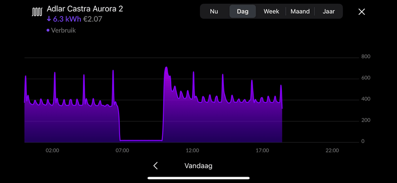

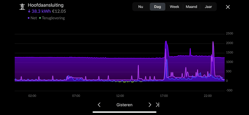

MrBas schreef op zondag 17 december 2023 @ 13:06:.
Net even tijdelijk mijn zoneregeling eens afgekoppeld, thermostaten op 16 gezet om eens te kijken wat voor runs ik dan krijg. Vindt ze toch nog te kort in mijn optiek. We gaan het zien.
Afbeeldingslocatie: https://tweakers.net/i/6Jdtm_7VuRH941ZhQeZrnRx_1Hg=/800x/filters:strip_exif()/f/image/dLLeM2Er74H4SewB9WfYDL3u.png?f=fotoalbum_large
Vandaag tussen 12 en 12:30 mijn zoneregeling losgekoppeld om is te kijken naar het verschil, et voila! En wat een verschil. Dit is wel met LT4. Ben nu naar LT5 gegaan, kijken hoe dat gaat.

4 jaar geleden het huis gekocht en behoorlijk gerenoveerd , heel veel isolatie aangebracht (pallets vol :-) ) , kozijnen en ramen vervangen. Uitgebreide warmte verlies berekening gemaakt , en alle grote zaken zijn opgelost / aangepakt
Beneden is vloerverwarming HoH 10 cm , en boven hebben we verschillende electric kachels staan maar worden zelden of nooit gebruikt.
Vorige week is de warmtepomp geplaatst en standaard aangezet , de daadwerkelijke inregeling moet nog gebeuren. Als ik in de Tuya app kijk zie ik het volgende staan ( zie foto )
Afbeeldingslocatie: https://tweakers.net/i/FMnz5soy3GgIZvkAcGX1u7b-9kM=/x800/filters:strip_icc():strip_exif()/f/image/T8ag9AE3HqRPWLetLDIYCtxn.jpg?f=fotoalbum_large
Ik zal verwachten dat hier vloerverwarming aangevinkt moet staan , hoe staat dit bij jullie ?
Ik heb vvw en radiatoren, bij mij staat ie op verwarming. Wel op LT6 at the moment, wat een genot! Op LT5 was het net bijna 21 graden in de woonkamer, mij wat te warm als je 18,5 gewend bent :).
Verbruik is wel echt heel mooi nu, mooie lange runs!

Ik heb ook volledig op vv,.op twee open verdelers met flowverdelers op de aanvoerleiding, zodat ik boven en beneden kan balansen.
Gisterenmiddag naar LT5 gegaan, in de avond al 21,5 graad. Handmatig uitgeschakeld hele nacht met de uit knop op de app (dan pompt die dus ook niet, want in outlet waren 10 graden/8watt)
Vervolgens naar LT6, slaat die heel de dag niet aan tot thermostaat (18gr). Dus met 1000w naar 35 graden aanvoer en weer heet binnen.
Adlar reageert niet op mijn mails helaas. Eerste reactie na een week was std reactie waarin mijn vragen niet eens werden beantwoord. Nu staan mijn vragen inmiddels sinds 6 dec uit, geen reactie.
Jammer wel
Hieronder:
Gister 1e piek LT6, 2e piek: eerst LT6 (handmatig ingeschakeld), daarna LT5 (handmatig omgezet)
Eind avond handmatig uitgeschakeld.
Vandaag: LT6 handmatig ingeschakeld, daarna aan op thermostaat, mega verbruik + verhoogde aanvoertemp.
Afbeeldingslocatie: https://tweakers.net/i/3OxCewqM22L2vA36qpAK6UXHRqI=/800x/filters:strip_icc():strip_exif()/f/image/pOQTyIAATX72FFmoqxftl1kw.jpg?f=fotoalbum_large
Afbeeldingslocatie: https://tweakers.net/i/EDo2KHGvEY21AlTdY4cI6uo-WkM=/800x/filters:strip_icc():strip_exif()/f/image/JMx18EMWnOiv8q8KmXbYhVJG.jpg?f=fotoalbum_large.
Afbeeldingslocatie: https://tweakers.net/i/HNz7peGqimqinJzkl3Jy-heM-Nc=/x800/filters:strip_icc():strip_exif()/f/image/0TEKXV8k8u0xVRMm37LWKTMW.jpg?f=fotoalbum_large
[ Voor 59% gewijzigd door steefweer op 18-12-2023 21:32 ]

steefweer schreef op maandag 18 december 2023 @ 21:20:
Leuk om te zien dat er steeds meer bijkomen.
Jammer wel
Hieronder:
[Afbeelding].
Dat vind ik wel bijzonder dat er zoveel verschil tussen 2 opeenvolgende stooklijnen zit. Ben benieuwd of er een fout of iets in 1 van de 2 kan zitten….
Weet niet of je iets van een wifi temperatuurmeter hebt? Zijn maar een paar euro, dan zou je voor zolang het niet opgelost is een scene in kunnen stellen bijvoorbeeld kamertemperatuur onder 19,5 dan LT5 en als boven 20 LT6 of zoiets……
Je kan daarbij eventueel een scene met tijdschema maken dat die ‘s nachts op eco mode gaat.
Geschakelde woning 1990 146 m2 standaard geïsoleerd, HR++ glas vloerverwarming beneden 55 m2, boven standaard radiatoren. Aurora II 6 kW op het zuiden aan 1e verdieping sinds maart 2023. Jaarverbruik ca. 1.600 kwh, zonder cv hulp.

  • fvanderstege
  • Registratie: Februari 2019
ik krijg het met stooklijn lowtemp 5 of 4 met mijn (iets te krappe ( zonder surplus voor mijn ruimte) jaga-convectoren net niet lekker warm. heb weliswaar gang en boven radiatoren open staan , maar die hebben minder warmteafgifte dan jaga's en daarom wordt het daar net een beetje warmer.
Ik heb de warmtepomp gisteren in de middag op lowtemp 3 gezet en met de radiatoren boven open draait hij nu nagenoeg permanent ( ook vannacht op ecostand tot 7.30u) op 580-600 wat. vanmiddag rond 12.00 een stop van bijna een uur en vervolgens weer continu door.
p100 ( pompcirculatie) op 50
p26 (offset) op 4
p116 ( verwarmen op basis van uitvoertemp wp) op 1
stooklijn lowtemp 3 ( steltemp 31)
kamertemperatuur iets boven 19 graden
Van 11.00 's avonds tot 7.30u 's ochtends ecostand ( automatisch via 'scenes' in de app ingesteld)
Dik tevreden zo.
Toch vanavond andere instelling proberen: radiatoren boven op zolder dicht; stooklijn naar lowtemp 4
Over een dag weet ik meer
Afbeeldingslocatie: https://tweakers.net/i/x9LVTrgqhUT4u8tRXb49s-Ae3F4=/x800/filters:strip_exif()/f/image/bRGctBLeLUMzZYZBGAWN1xkS.png?f=fotoalbum_large

Johan H schreef op dinsdag 19 december 2023 @ 15:03:
@MrBas heb je ooit nog van die lekdicht vloeistof gebruikt?
Nog niet, na aanbrengen warmtepomp ergens een lek gevonden, nu kijken nadat deze weg is wat dit doet met de druk. Heb ik nog niet echt op gelet zet maar....
2+2=4-1=3 QUICKMATH

Kan iemand mij vertellen wat er precies gebeurd wanneer je de Adlar in de energiezuinige stand zet?
  • Johan H
John Roos schreef op dinsdag 19 december 2023 @ 18:35:
In de eco modus gaan compressor en fan langzamer draaien minder stroomverbruik, maar vooral minder geluid, voor de mensen die daar’s nachts bijvoorbeeld last van hebben.

Het scheelt bij mij 70 watt minder inderdaad, valt wel mee maar houdt het huis prima op temperatuur en is mega stiller…

Afbeeldingslocatie: https://tweakers.net/i/WKwkQ2Odjxv4qoiOkMb071o-jNk=/800x/filters:strip_exif()/f/image/hSSypES1BB3vXzHGTpX0prTR.png?f=fotoalbum_large
  • fvanderstege
ach ja 8)7 ; ik kijk nooit meer op de website ;)

In de modus heb je oa de keuze tussen verwarmen en vloerverwarming. Wat zou het verschil zijn?

Net ook met Adlar gebeld.
Mijn probleem: LT6 is prima,.maar pomp schakelt niet snel genoeg in, te weinig draaiuren per dag.
P260 (pompsnelheid) naar 75
P116 naar 0
P26 naar 4 (ipv 3)
Voor de volledigheid pomp even gereset via manier vanderStege
Ben benieuwd

John Roos schreef op woensdag 20 december 2023 @ 12:22:
Dat vroeg ik me idd ook af , aangezien wij alleen vloerverwarming hebben.
Toevallig werd ik gebeld door Adlar voor ingebruik name te plannen en gelijk de vraag gesteld.
Kreeg als antwoord gewoon op verwarmen laten staan.
Zal de monteur eens vragen of hij het verschil weet , maar dat duurt nog even tot 2e week Jan

P260 bestaat volgens mij niet, maar zal zijn : p26 denk ik?

Ik heb zojuist met Adlar gesproken, ze gaan voor mij een serviceafspraak inplannen voor Januari, krijg overigens ook de geavanceerde gebruikershandleiding toegestuurd mbt parameters etc. Ze gaan overigens een extra module plaatsen bij de serviceafspraak waardoor ze de WP kunnen monitoren en gerichter service kunnen verlenen.
Alleen maar win/win in mijn optiek!
Zojuist een uur geleden weer op HL6 gezet en de pomp valt weer uit, benieuwd wat hij doet als ik hem naar HL7 zet.

Nope p260 heb ik wel.
Ik heb de instellingen na 2u terug gezet, ding stond 1.400w te pompen met een outled van 32 terwijl steltemp 27 was, na bereiken van inled 28 stopte die niet...
In alle eerlijkheid kwam de helpende aan de lijn ook niet als goed onderlegd over, maar goed.
[ Voor 37% gewijzigd door steefweer op 20-12-2023 19:38 ]

Pomp bleef overigens ook uit bij HL7, denk dat ik dus vast zit aan HL5. Als ik hem daar op instel start hij meteen op. P26 staat op 5 nu.

Verbruik ging denk omhoog door p116 maar 0. Die naar 1 gezet en deed weer normaal.
Ik heb mu het gevoel dat p116 en p26 bij ons wellicht (nieuwere pompen) dan ook anders zijn. Ik vroeg tig keer waar die pomp nou op schakelde, maar dat werd me niet duidelijk. Bij mij wordt die gewoon niet ingeschakeld, al ik de steltemperatuur 28, in en outled 20, binnen 17 graden, hij doet niks

Nu is het redelijk zacht weer, zal er sowieso wel niet veel gebeuren. Van mij niets gedaan vanaf gisteravond 21:30 tot vanmorgen 4:40u, grappig toen ging de wekker, maar die zit echt niet op de smart life app 😂
Hier staat ie op LT6, in huis 19,5 graden (koude nacht is het dan 19) met dit als resultaat:
Afbeeldingslocatie: https://tweakers.net/i/rRkDIGZOYSQLleEd4cTmq46eou0=/full-fit-in/4920x3264/filters:max_bytes(3145728):no_upscale():strip_icc():fill(white):strip_exif()/f/image/JpuSVpnE0BD7qQvZR633RQKY.jpg?f=user_large
Afbeeldingslocatie: https://tweakers.net/i/k80ZFusgWWTbIQxmRixWYmBQcHo=/full-fit-in/4920x3264/filters:max_bytes(3145728):no_upscale():strip_icc():fill(white):strip_exif()/f/image/LWGtwxtDNhJzh8PPbeogn5cP.jpg?f=user_large
Afbeeldingslocatie: https://tweakers.net/i/AplsLyfNkuOOXajxmjcspujadcc=/full-fit-in/4920x3264/filters:max_bytes(3145728):no_upscale():strip_icc():fill(white):strip_exif()/f/image/DoA43pxhsYkqKRVsgF1GmL8e.jpg?f=user_large

steefweer schreef op woensdag 20 december 2023 @ 23:45:
Ik heb mu het gevoel dat p116 en p26 bij ons wellicht (nieuwere pompen) dan ook anders zijn. Ik vroeg tig keer waar die pomp nou op schakelde, maar dat werd me niet duidelijk. Bij mij wordt die gewoon niet ingeschakeld, al ik de steltemperatuur 28, in en outlet 20, binnen 17 graden, hij doet niks
p116 op 0 : pomp stuurt op ingaande temp van het water bij de pomp ( retourtemp) t.o.v. de steltemperatuur
p116 op 1 : pomp stuurt op uitgaande watertemp t.o.v. de steltemperatuur.
Bij mij blijft de pomp keurig draaien zolang er minimaal 2 graden verschil is en daarnaast de pomp niet de uitgaande watertemp hoger heeft dan de steltemperatuur. als dit laatste enige tijd duurt dan gaat de ingaande watertemp logischerwijs ook op enig moment omhoog en dan slaat hij af.
Door de hogere buitentemperaturen ging bij mij de pomp toch weer wat pendelen. ik heb geprobeerd om met p116 op 0 de pomp weer wat regelmatiger te laten draaien, maar dat is niet gelukt. weer teruggezet naar (p116) 1. dus aansturing m.b.v. de uitgaande watertemp. Daar doet hij het nu het beste op met stooklijn op lt5.
resultaat : binnentemp rond de 19 graden en dat vinden wij helemaal prima.
Maar ik heb al wel begrepen dat je bij dit weer met relatief hogere temperaturen er vanuit moet gaan dat je , zeker in de omstandigheden zoals bij mij ( verwarmen via convectoren low temp) de pomp meer stops zal maken.
