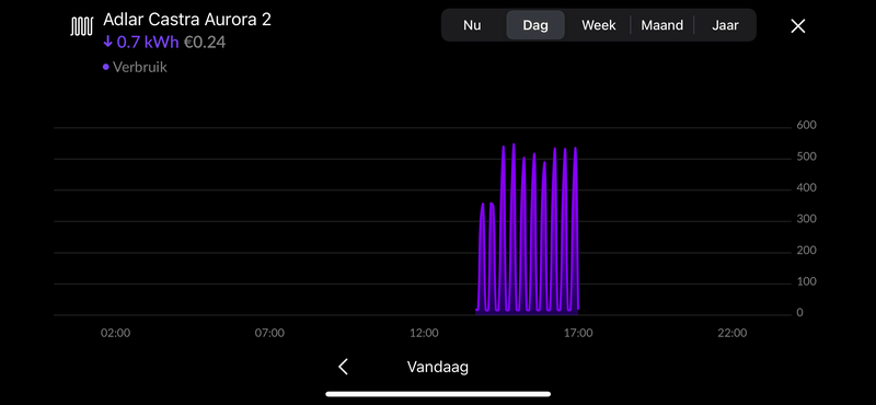

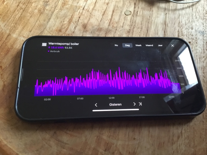

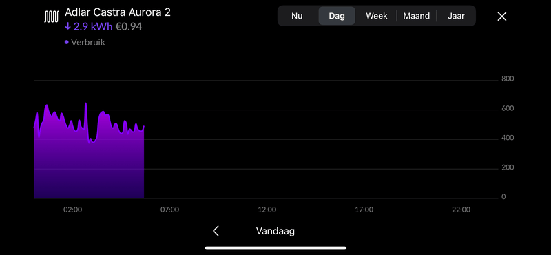

Heren vraagje. Op het moment dat je pieken begint te zien in het verbruik (pendelen) moet dan juist de stooklijn omhoog of omlaag? Ik zit nu op LT2.
Afbeeldingslocatie: https://tweakers.net/i/JYJr1CUdhMUAdnDBP0UxNDu7Xn4=/800x/filters:strip_exif()/f/image/CERB0DQ1uecoy6P4YjDyYsbo.png?f=fotoalbum_large
Overigens tot half 8 sochtends stond de warmtepomp in eco stand, wel heel mooi stabiel. Dat wil ik dus ook bij normaal bedrijf bereiken…
[ Voor 65% gewijzigd door MrBas op 09-12-2023 08:11 ]

MrBas schreef op zaterdag 9 december 2023 @ 08:09:
Pendelen is aan-uit . Dit lijkt meer op moduleren
Ik weet niet hoe jij de boel verwarmt: vloerverwarming? Evt combinatie met radiatoren of alleen radiatoren/vonvecoren.
Hoe warm wil je het hebben?
Werk je nog met de kamerthermostaat? etc....
Daarom weet ik niet zeker of mijn adviezen in jouw situatie zullen werken.
(ik werk met verwarming middels convectoren . radiator in de hal en eentje op mijn werkkamer staan open. en natuurlijk de convectoren in de woonkamer en de radiator in het keukengedeelte)
Maar dit geldt in mijn ogen altijd : controleer eerst of:
1. ......het bijspringen van de cv op -5 staat ingesteld in parameter 22 van de warmtepomp ( zie mijn bericht naar @janomill )
2. ......de kamerthermostaat op 16 graden staat zodat deze tot (of na; afhankelijk hoe je ernaar kijkt :) ) deze grens niet meer actief is in de woonkamer
Als de warmtepomp in deze instellingen al regelmatiger werkt ben je misschien al klaar.
Zo te zien heb je niet een aparte kWh meter voor je WP? Zijn die enorme pieken niet van een waterkoker of zoiets?
Zou je echt aanraden een kWh meter direct achter je wp automaat te plaatsen om een echt goed beeld te krijgen.
Geschakelde woning 1990 146 m2 standaard geïsoleerd, HR++ glas vloerverwarming beneden 55 m2, boven standaard radiatoren. Aurora II 6 kW op het zuiden aan 1e verdieping sinds maart 2023. Jaarverbruik ca. 1.600 kwh, zonder cv hulp.

Johan H schreef op zaterdag 9 december 2023 @ 17:21:
Klopt, die is besteld, PostNL verzaakt het al 3 dagen om die langs te brengen, ze geven nu aan maandag… dus hopelijk dan even sleutelen. Weet iemand of er iets gereset moet worden of kan de WP gewoon even uit?
2+2=4-1=3 QUICKMATH

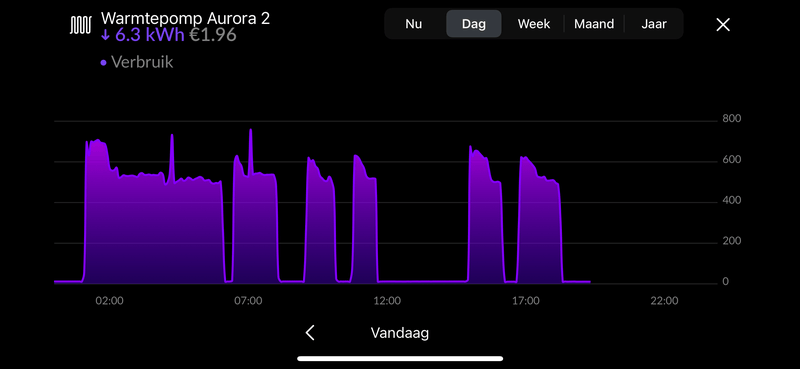

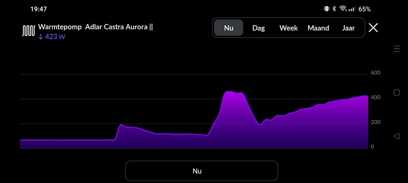

Je ziet toch dat verschillende type HTV afgifte systemen en vv met gesloten verdeler de meeste onrust geven.. althans dat maak ik op door dit draadje heen.
Kan iemand mij vertellen wat de beweegreden is van mijn adlar 6kw op 100m2 vv stooklijn lt6 om vandaag tweemaal uit te gaan. Gister ook en vandaag al 1x handmatig ingeschakeld.
Gaat hij weer aan bij bepaalde gemeten watertemperaturen?
Nu 19,0 binnen, al weken tussen 19,0 en 19,5ben thermostaat staat op 10
Afbeeldingslocatie: https://tweakers.net/i/nVX3-GppBH74Uvxbs9rRvbSPtpg=/x800/filters:strip_icc():strip_exif()/f/image/mYwKGOMDTyizFnHl7Q2CKsVK.jpg?f=fotoalbum_large
Afbeeldingslocatie: https://tweakers.net/i/YF5B8NV4cxgfxQYOJIwG0c1YTvo=/x800/filters:strip_icc():strip_exif()/f/image/l9YcywCoQcVTpgcpePSr5do0.jpg?f=fotoalbum_large
Afbeeldingslocatie: https://tweakers.net/i/46H4UQVm2jGsYLBbKekn3w-rlUs=/800x/filters:strip_icc():strip_exif()/f/image/T6eMmNFMJ3D0q1qS6qLn3qCQ.jpg?f=fotoalbum_large

  • Johan H
  • Registratie: April 2023
  • Laatst online: 23-09 14:05
steefweer schreef op zaterdag 9 december 2023 @ 20:10:
Hij is natuurlijk niet uit, maar standby, denk dat dit combinatie is van watertemperatuur en buitentemperatuur (en voor zover die meewerkt er is geen vraag van de thermostaat), hij hoeft nu met 9 graden buiten echt niet aan te slaan en binnen blijft de temperatuur toch goed!?
Die van mij werkt nu ook in blokken.
Heb ook vv met pomp op verdeler en boven radiatoren.
Zit nu al paar weken op lt5 en zit er eigenlijk niet aan, volgens mij zit ik aardig in balans. Als die het nodig vind springt die echt wel weer aan, zou dat echt even afwachten.
Afbeeldingslocatie: https://tweakers.net/i/F3BGFgvwqfhcJofOFG8LF44QnPo=/800x/filters:strip_exif()/f/image/HRrcccQOUqgUxwr1IxUFMQZr.png?f=fotoalbum_large

Johan H schreef op zaterdag 9 december 2023 @ 20:25:
Snap je punt, maar inmiddels is het 18,3 en de WP blijft uit. Hier is nl geen sturing op. Alle koude dagen super constant en nu uit terwijl het fris wordt.Afbeeldingslocatie: https://tweakers.net/i/EJ8S2QeF8-jAvXxgDty2dHqSUoE=/x800/filters:strip_icc():strip_exif()/f/image/K7ZSdwgiepoyfj14AReo3lMf.jpg?f=fotoalbum_large
  • Johan H
@steefweer ja dat moet ook niet kunnen.
Had ik ook op lt6, misschien moet je 1 hoger?
Hoe heb je p116 en p26? En thermostaat?
buitentemperatuur is behoorlijk gestegen, dat scheelt.
Als je akkoord bent met 19 graden is dat toch prima? Als de stops niet te kort zijn ( zo'n half uur minimaal denk ik) en hij vooral lange runs maakt.
Hij stuurt mede op de buitentemperatuur. daarnaast ,vermoedelijk bij jou zo ingesteld, op de outlet temp van het water in de warmtepomp? kun je linksboven in het scherm zien: daar staat de watertemperatuur aangegeven. Vlak daarboven staat in of out.
En verder is van belang de lengte van de stops: wanneer gaat de pomp weer verwarmen ( dat zie je aan de aanwezigheid van het symbool voor de ventilator en daarnaast het symbool van de compressor).? doet hij dat als de watertemperatuur (in of out, afhankelijk van de instelling) 1,2,3,4-10 graden is gezakt.
in parameter 26 zie je een getal staan van 0-10 dat bepaalt het moment waarop de pomp weer gaat starten. 4 betekent dan: temperatuur van het water moet 4 graden onder de steltemperatuur zijn gezakt. bijvoorbeeld steltemperatuur is 31 , dan gaat de pomp weer starten met verwarmen op 31-4=27;
start =zodra 26 graden is bereikt.
in jouw geval, als de kamertemperatuur teveel zakt , kun je dat getal in parameter 26 verlagen naar 3, of 2, zelfs 0 is mogelijk. Maar let erop dat er niet veel meer stops ontstaan die dan ook nog korter worden, dan kan pendelgedrag ontstaan en dat wil je niet.
Als hij makkelijk de gevraagde kamertemp bereikt en vasthoudt en je wilt hem meer continu laten draaien dan kun je een stooklijn lager kiezen. in jouw geval van lt6 naar lt7. Grote kans dat hij dan uiteindelijk ook op lager vermogen zijn werk kan doen.

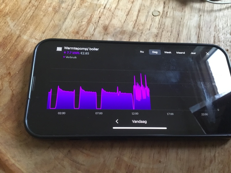

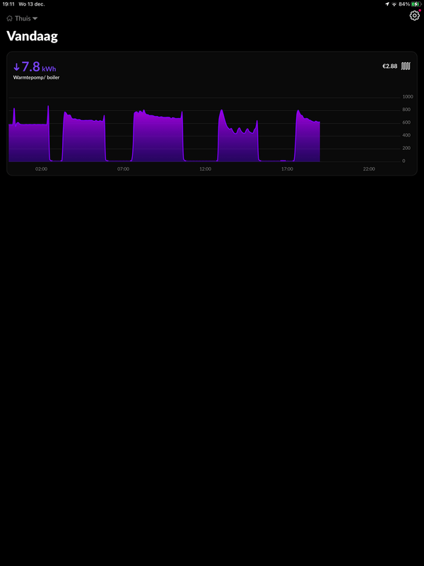

  • janomill
  • Laatst online: 03-08 19:33
janomill schreef op vrijdag 8 december 2023 @ 19:07:
Het is gelukt op -5 in te stellen. Stond op +5 Heel duidelijk heb je dat uitgelegd.
Ik heb water cv nu op 55C gezet en de wp op 42C
Stooklijn L2
Ben benieuwd. Morgen zal ik grafiekje uploaden.
Goh ben heel blij met je hulp.

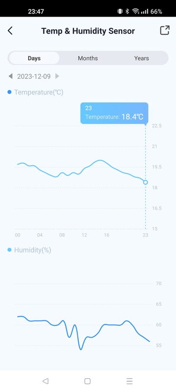

Twee grafiekjes. Gisteren ‘s nachts thermostaat op 19 en in ochtend op 20 gezet.
Vandaag tot 13:00 op 19 en dan 20.
Ik had eergister thermostaat op 16 gezet maar toen was hele huis na paar uur koud 😀
  • janomill
Afbeeldingslocatie: https://tweakers.net/i/aW2SWpngwRCjNm_BYWcq1mJSRVk=/800x/filters:strip_icc():strip_exif()/f/image/emP5l8pIL2P6bVdchA931gYV.jpg?f=fotoalbum_large
Afbeeldingslocatie: https://tweakers.net/i/BUj40BJ6F_MoNcKqa3oPSxCHBLU=/800x/filters:strip_icc():strip_exif()/f/image/l8RDwZY0q4rEcX7ihTksy9l5.jpg?f=fotoalbum_large
  • janomill
Ik vind het wel heel gek, dat verschil in de na ht.
Beide met stooklijn L1
  • fvanderstege
  • Registratie: Februari 2019
(Tenzij er toch wat anders aan de hand is ) eerst weer naar de basis:
waarom toch weer de thermostaat gebruikt? :?
zet die naar 16 graden. en probeer stooklijn low temp 2. vandaaruit weer bepalen: te warm? naar stooklijn 3; te koud? naar stooklijn lt1
Met deze buitentemp moet de warmtepomp toch makkelijk op lowtemp 2 of 1 ( zonder invloed van de thermostaat , de kamer kunnen verwarmen.
Als dat geen positiever resultaat heeft dan is er wellicht nog iets anders aan de hand. Misschien heel veel warmteverlies in huis? Of heb je nog oude versie radiatoren in huis?
Staat p116 op 1? ( verwarmen op basis van uitgaande watertemperatuur bij de warmtepomp)
Staat p 26 op 4 ? als die veel hoger staat eerst maar eens op 4 zetten. ( dat is het verschil tussen steltemp en temperatuur uitgaand water bij de pomp, zodra dat verschil meer dan 4 graden wordt gaat de pomp verwarmen
Laat dit geheel zonder verder tussenkomst een paar uur draaien dan weet je meer. dus geen thermostaat in de kamer hoger zetten als je het koud krijgt , maar de stooklijn aanpassen!
edit: Zeker als je standaard plaatradiatoren hebt zou ik als de wiedeweerga daar cv ventilatoren op leggen of onder hangen. dat scheelt enorm in de warmteafgifte. Bij convectoren geldt dat overigens ook : ik heb op 3 jaga convectoren elk 8 grotere ventilatoren liggen aangestuurd door een heatboostermodule.
Mocht het zo zijn dat het koud blijft kun je alsnog de cv eerder bij laten springen dan heb je het in ieder geval weer even behaaglijker. En dan vervolgens verder advies bij Adlar vragen. Zij kennen de situatie bij jou thuis als het goed is en weten hoe ze de pomp, ingesteld en wel, achter gelaten hebben.
edit: je kunt er ook voor kiezen om bij te weinig warmte de stooklijn naar ht 8 of 7 te zetten. Dan gaat de warmtepomp op basis van een hogere stel-temperatuur verwarmen en kan hij wellicht de situatie in jouw huis beter aan.
Maar ook in dat geval zou ik , als je ze nog niet hebt , op of onder de radiatoren cv ventilatoren plaatsen ventilatoren . en mocht je nog oude radiatoren hebben: zo mogelijk gauw vervangen door jaga's of iets dergelijks dan kun je zeker low temp stooklijn gebruiken.
[ Voor 25% gewijzigd door fvanderstege op 10-12-2023 17:30 ]

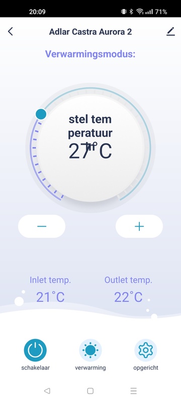

  • steefweer
  • Registratie: Oktober 2020
  • Laatst online: 26-08 13:52
janomill schreef op maandag 11 december 2023 @ 16:52:
Heb zojuist wat draadjes van de zelfbouw heatbooster gelezen. super interessant maar ik ben bang dat ik onvoldoende handig ben om dit voor elkaar te knutselen, ook het programmeren van e.e.a. lijkt me heel leuk maar toch net even teveel voor mij. Zou mooi zijn als er mini of meer kant-en-klare sets waren. En dan niet die van de Gamma ofzo. Nog maar eens wat dieper induiken dus. Nooit verwacht dat de aanschaf van een warmtepomp eeen nieuwe hobby/tijdingestering met zich mee zou brengen 😀
Toen Adlar bij jou langs kwam mag ik hopen dat ze je toch een beetje waarschuwen dat std. Radiatoren en LTV stoken of HTV met een WP niet het meest ideale is!?
  • steefweer
fvanderstege schreef op zondag 10 december 2023 @ 12:25:
Steltemp is met LTV6 deze dagen rond de 27/28 graden. Vloer inlet (retour) temperatuur bleef hangen op 21 a 22 graden bij WP uit.
Nu parameter L26 naar 4 gezet ipv 5. Benieuwd, maakt denk net het verschil wat ik nodig heb ;)
Stooklijn omhoog had wss ook gekund, dan was steltemp 28/29 graden met als gevolg eerder aanslaan wanneer water WP geheel naar vloertemp was gegaan (21/22 gr). Echter werkte LT6 voor mij in de koude periode als meest zuinig, dus blijf hier graag aan vasthouden
Thanx voor de uitleg:)Afbeeldingslocatie: https://tweakers.net/i/mIYYlUFu4oxy4EiRQ-7nVCC9LiA=/x800/filters:strip_icc():strip_exif()/f/image/2aR9eHB4cxS1Of1OBkDVhMjx.jpg?f=fotoalbum_large
Afbeeldingslocatie: https://tweakers.net/i/_EHtr35YygGCjc1SRFU0ASyO8tc=/x800/filters:strip_icc():strip_exif()/f/image/uwqvifCWoVr7bWaheHtiYAOF.jpg?f=fotoalbum_large
[ Voor 14% gewijzigd door steefweer op 11-12-2023 22:24 ]

  • janomill
Het verloop van gisteren, met thermostaat op 16C en stooklijn L1
In de nacht was het verbruik inees heel hoog, heb toen wp uitgezet en weer aan. Daarna redelijk stabiel.
Afbeeldingslocatie: https://tweakers.net/i/g_mSCOwkPm4x9HmYxTuO0r9DFeg=/800x/filters:strip_icc():strip_exif()/f/image/aystgS2BZ7l6IdnsYGJMwwaw.jpg?f=fotoalbum_large
[ Voor 11% gewijzigd door janomill op 12-12-2023 12:18 ]
  • fvanderstege
janomill schreef op dinsdag 12 december 2023 @ 12:17:
Dat zie er al een stuk stabieler uit.
Als de kamertemperatuur nu goed is en ook blijft tijdens de stops even niets meer aan doen. kijken of hij het de komende dagen zo volhoudt. En 's nachts uit bed om hem uit te zetten zou ik ook niet doen. het koelt af 's nachts dus gaat hij meer doen. Dat moet je accepteren. Lekker blijven slapen is het beste...
Mocht het te kil worden tijdens de stops ( en dat kan zeker gebeuren omdat je niet met vloerverwarming verwarmt) dan kun je eventueel in deze omstandigheden de thermostaat iets verhogen ( ja dan kun je de thermostaat weer gaan gebruiken ;) ) naar bijv. 18 graden dan heb je de ondergrens omhoog gedaan waardoor de kamertemperatuur niet te veel zakt.
Als er een koude periode komt en het lukt niet om de kamer warm te houden met deze instelling dan kun je , als je de stooklijn niet naar hh 8 of hh 7 wilt hebben , eventueel weer besluiten om het moment van bijspringen van de cv aan te passen .
ik zou echter eerder kiezen voor hh8 of hh7 omdat je dan nog steeds zuiniger stookt dan op gas.
Als je zonnepanelen hebt met enige overproductie , is dat in ieder geval zo zolang de salderingsregeling in werking is.
Door op deze manier te handelen heb je nu voorkomen dat de warmtepomp steeds uit en weer aan gaat.

  • janomill
[quote]fvanderstege schreef op dinsdag 12 december 2023 @ 13:12:
[ Voor 34% gewijzigd door janomill op 12-12-2023 14:34 ]
  • janomill
Ik heb net contact met Adlar gehad, die onverklaarbare hoge verbruikstand kan te maken hebben met de instelling L12. Dat is de instelling die standaard op 0 staat. Dat zorgt ervoor dat er af en toe een auto atische legionella desinfectiemodus wordt geactiveerd. Vandaar hoog verbruik. Door hem ni op 1 te zetten zou dat uitgeschakeld moeten zijn. Ik heb hybride opstelling, warm water dus via cv en niet via wp. Hoop dat dit werkt. verder complimenten voor degene die mij adviseerde. 😀👍
  • fvanderstege
janomill schreef op dinsdag 12 december 2023 @ 14:34:
Dat is een bekend probleem. heb ik ook gehad in het voorjaar. helemaal niet meer aan gedacht die mogelijkheid.
de warmtepomp staat dan ingesteld alsof er een warmtepompboiler of warmwatervat gekoppeld is. En die moet eens in de week op 60 graden. vandaar.
Geschakelde woning 170m2 bwjr1993;spouw- en dakisolatie;vanaf 2010:vloerisolatie tonzon+geheel hr++;kunstst.achterpui+triple glas;beneden 4lowt jaga-convectoren;1(hal-)radiator,boven radiatoren; wp Adlar Castra AuroraII 6KW jan.2023

  • MrBas
  • Laatst online: 21-09 16:23

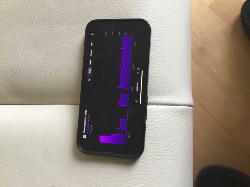

Oke de warmtepomp zit ju achter een kwh meter. Ingesteld op dit moment op lt4, iemand een idee hoe dit te voorkomen?
Afbeeldingslocatie: https://tweakers.net/i/-cuIpi5MUts5zNmHGbTfSkhrhlE=/800x/filters:strip_exif()/f/image/XOaIHPTWLZGMAcMCy2NME66s.png?f=fotoalbum_large
Lijkt me niet echt de bedoeling zeg maar…
2+2=4-1=3 QUICKMATH
  • m-ruiter227
  • Laatst online: 23-09 16:39
Welke stooklijn en welke warmtevraag temperatuur heb je ingesteld staan ?
MrBas schreef op woensdag 13 december 2023 @ 17:12:
  • fvanderstege
Kijk even bij mijn reacties richting @janomill
Jouw pomp pendelt behoorlijk .

m-ruiter227 schreef op woensdag 13 december 2023 @ 17:22:
Stooklijn LT4 en vraag temperatuur 35 volgens mij. In rust is het 29 graden.

fvanderstege schreef op woensdag 13 december 2023 @ 18:04:
Is dit ook voor warmtepompen zonder een CV aangesloten? Want dat is bij dus het geval, cv ketel is afgekoppeld en werkt alleen nog voor warm water. Warmtepomp verzorgt volledig het verwarmingsgedeelte.

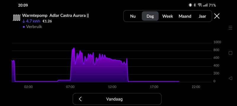

  • janomill
Nu had ik histeren een mooi stabiel verbruik. Vandaag is het ineens weer heel anders: paar uur aan, paar uur uit. Ik heb rond 12 uur de stooklijn van L1 naar L2 gezet, dat levert verschil op, maar nog steeds paaar uur aan en weer uit. Wat zou nu handig zijn? Verder verlagen of juist verhogen?
Afbeeldingslocatie: https://tweakers.net/i/aoBAuhgKrFayAfcbTDoe08uZifE=/x800/filters:strip_exif()/f/image/5An86LCjqU1Q9xxNCYsfSyWt.png?f=fotoalbum_large
  • janomill
Wat betekent het als ie zo uit gaat, dat is dus waarnaar ik op zoek ben.
  • Johan H
@janomill Dit is nou eenmaal hoe je systeem op temperatuur wordt gehouden.
Een warmtepomp kan nu eenmaal niet lager als ca. 1/3 van zijn vermogen terug moduleren en met deze buitentemperaturen is 24/7 draaien dan gewoon to much.
Als je dan van stooklijn gaat veranderen, heb je het dan straks weer koud binnen als het weer kouder wordt of krijg je het nu te warm.
Voor mijzelf heb ik de laatste weken ondervonden, dat als je eenmaal op de gewenste situatie zit er niet meer aan moet komen. Gaat al weken prima zo:
Lt5 19+ graden continu, wel met vloerverwarming, had jij dacht ik niet?
Afbeeldingslocatie: https://tweakers.net/i/mz0JmO1FNVIxUX1mBMOWTbQVDBg=/800x/filters:strip_exif()/f/image/xnm5G7voQfqrp7dGpesurtX0.png?f=fotoalbum_large
[ Voor 22% gewijzigd door Johan H op 13-12-2023 19:32 ]
  • fvanderstege
janomill schreef op woensdag 13 december 2023 @ 19:15:
Met dit weertype met schommelingen per dag in temperaturen, en het gegeven dat je met radiatoren verwarmt ( geen lowtemp radiatoren, en zonder ventilatoren dacht ik) ziet dit er al mooi uit. je stops zijn redelijk lang daaruit blijkt dat de temperatuur blijkbaar toch redelijk lang vastgehouden wordt in de woning.
Ik ga er even van uit dat je in deze situatie ook boven radiatoren gedeeltelijk of geheel hebt open gezet. Als dat niet zo is kun je dat nog doen en zien of de runs wat langer worden en er dus minder stops zijn.
Als de gevoelstemperatuur/wenstemp in de kamer oke is kun je lt 3 proberen; dus lagere stooklijncurve.
verhogen van de curve ( oftewel naar stooklijn lt1) zou , bij gelijke omstandigheden, eerder meer moduleren/pendelen tot resultaat kunnen hebben.
Ben je tevreden met de gerealiseerde temperatuur, lekker laten staan zo( anders blijf je aan de gang om wellicht kleine verschillen te bewerkstelligen).
Ten aanzien van de tips: garantie tot aan de deur ;) het is allemaal behoorlijk woonsituatie en weersituatie gebonden....( morgen naar 6 graden, vrijdag naar 8, zaterdag naar 9 graden; laat hem dan maar eens elke dag op de zelfde soort runs draaien; gaat je niet lukken )
[ Voor 4% gewijzigd door fvanderstege op 15-12-2023 23:58 ]

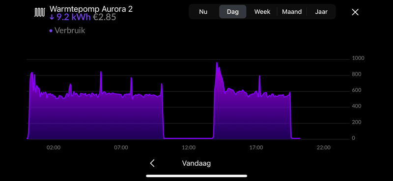

  • MrBas
Zelf wat lopen klooien met instellingen en moet zeggen dat hij nu de nacht redelijk stabielt gelopen heeft.
Afbeeldingslocatie: https://tweakers.net/i/pVHjk8UNJf8MhXaFtWyoyTrFO6c=/800x/filters:strip_exif()/f/image/tMt0ZvExmjQ3YOXOBEB2pYWx.png?f=fotoalbum_large
Over gegaan op lt6 met een steltemperatuur van 30 graden.
2+2=4-1=3 QUICKMATH
  • steefweer
@fvanderstege @Johan H
Jullie beginnen toch de experts te worden zo.
Nogmaals mijn situatie:
6kw volledig op VV. Draaide koude dagen 24/7 heel efficiënt. Nu inmiddels L26 (staat een L voor bij mij(?) Op 4 graden gezet omdat ik afgelopen week elke keer handmatig inschakel na runs van 4-6u. Runs zijn prima maar hij blijft gewoon hele dag uit. 4 graden geen resultaat. Nu staat die op 3 sinds gisteren 22u, weer geen resultaat.
Nog enig idee?Afbeeldingslocatie: https://tweakers.net/i/6ko6f2aBQUAY_lk205HJENuRbKA=/800x/filters:strip_icc():strip_exif()/f/image/nwPFIx6XSenM3AxNcDYL7jWu.jpg?f=fotoalbum_large
Afbeeldingslocatie: https://tweakers.net/i/aV-MnALQkX3ciuRnd4kuf6RLN5c=/800x/filters:strip_icc():strip_exif()/f/image/FLL6jRwlOuWlaWCqqUJQUC33.jpg?f=fotoalbum_large
Afbeeldingslocatie: https://tweakers.net/i/587gl7L4zG9NOcFAk6ElVlacmww=/x800/filters:strip_icc():strip_exif()/f/image/Jda7dw31aHm6PKzDgTUdhsW1.jpg?f=fotoalbum_large
  • John6871
  • Registratie: November 2018
  • Laatst online: 23-09 10:36
MrBas schreef op donderdag 14 december 2023 @ 05:50:
@MrBas Ik lees dat je zelf de steltemperatuur kunt instellen. Hoe moet je dat doen? Bij mij lukt dat niet.
Overigens heb ik LT6 ingesteld staan en gisteren 10kW verbruikt. Op een vergelijkbare dag met gas verbruikte ik 4m3. De thermostaat staat met de WP zelfs 0.5 graad lager (=18 graden) dan bij gas (=18.5). Het verbruik vind ik nogal hoog, zeker aangezien dit de zogenaamde eco-modus is.
[ Voor 26% gewijzigd door John6871 op 14-12-2023 07:35 ]

steefweer schreef op donderdag 14 december 2023 @ 06:45:
Nog enig idee?[Afbeelding]
Als je in de L26 zit, heb je de menuknop (M) maar 1x 5sec bediend ipv 2x.
Dus:
Slotje/power 3 sec tot slotje ontgrendeld
M 5 sec L00 gaat knipperen
M nogmaals 5 sec P00 gaat nu knipperen en kun je naar P 26 bladeren.
Hoop dat je nog weet waar L26 op origineel op stond 😅
