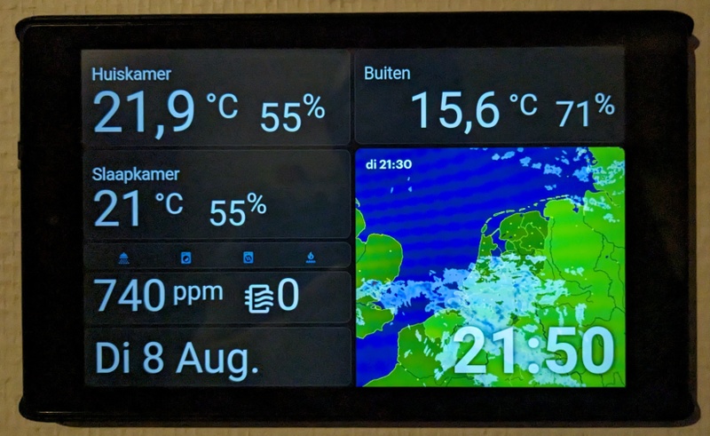

Acradavos schreef op dinsdag 8 augustus 2023 @ 21:36:
Mag ik vragen welke je hebt?
Een Tab S8 zit op 2560x1600, maar vind het nogal kostbaar om zoiets aan te schaffen voor een wallmount. :+
Het hangt er ook vanaf hoe je de tablet gebruikt. Die van ons (8" tablet) is echt bedacht om bekeken te worden vanaf de bank (2-4 meter afstand). In zo'n geval is 1280x800 al meer dan plenty qua resolutie. Naast resolutie zou ik ook kijken naar de prijs én naar het stroomverbruik. Hier staat de tablet zo'n 16 uur per dag aan en dan is het fijn dat hij maar iets van 1,8W neemt.
Ik heb voor een oudere Amazon Fire HD 8 gekozen omdat die echt super goedkoop zijn én omdat er een shell voor is waarmee hij strak aan de muur bevestigd kon worden. Zelfde is, met enig zoekwerk, ook mogelijk bij de oudere Fire HD 10.
Afbeeldingslocatie: https://tweakers.net/i/LiDpaqzAdkVdOLeFPLLxnE4i-js=/800x/filters:strip_icc():strip_exif()/f/image/DTLhkL6gXFXTawU3kFiy8wg7.jpg?f=fotoalbum_large

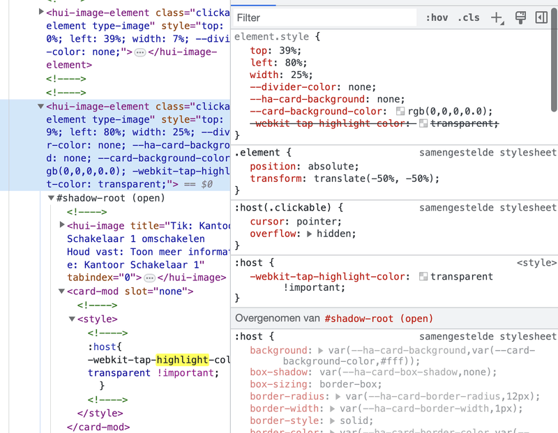

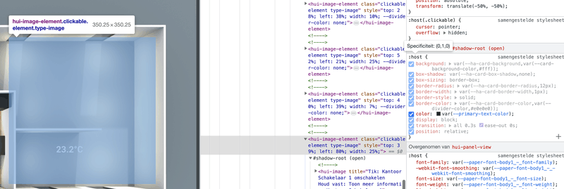

  • paQ
  • Laatst online: 00:02
paQ
@Septillion Heb jij toevallig enig idee waarom op touch displays bij een longpress de 'knop' zelf 100% wit wordt? (En hoe krijg ik dat weg?)
Afbeeldingslocatie: https://tweakers.net/i/lHhpRA96oflKbTdk2KqeKXwSWFg=/800x/filters:strip_exif()/f/image/KyupO4om2U0TkMbw02EiMPTK.png?f=fotoalbum_large
Het is op de desktop in elke browser, niet
Op een touch device in elke browser, wel
  • Septillion
  • Laatst online: 22:15
Septillion
@paQ Komt wel beetje overeen met wat ik zie met gewoon een plaatje selecteren op een touch screen. Lijkt er dus op dat je transparante overlay geselecteerd wordt en dat wit wordt weergegeven. Werkt dit (transparant maken)?
  • paQ
paQ
Septillion schreef op woensdag 9 augustus 2023 @ 10:02:
Dat is idd wat er lijkt te gebeuren.
Ik blijf CSS e.d. altijd vrij lastig vinden, met name de implementatie.
Waar zou ik dat moeten opvoeren?
  • Septillion
Septillion
@paQ Oew, dat verschilt een beetje. Paar custom zaken ondersteunen dat al standaard. Maar anders moet je denk ik aan de slag met browser-mod.
Zelf geen ervaring met maken van plattegrondjes in HA :/

paQ
Septillion schreef op woensdag 9 augustus 2023 @ 10:07:
hmmm die css staat er eigenlijk standaard al in, maar functioneert schijnbaar niet :S

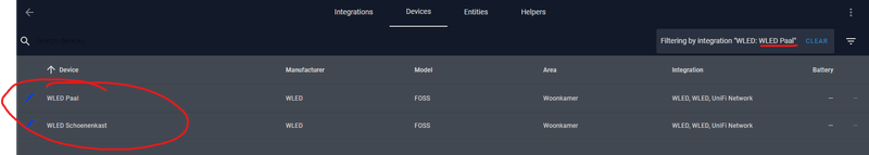

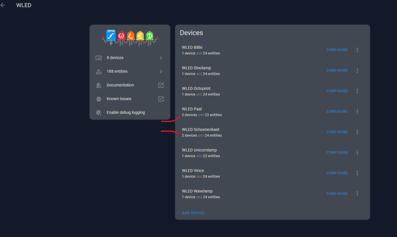

  • Oulewappeur
  • Laatst online: 31-10 11:39
Oulewappeur
OmNomNom
Septillion schreef op dinsdag 8 augustus 2023 @ 19:47:
Devices? Dacht dat je te veel entitetien onder een device had hangen... Maar je hebt twee devices in HA voor dezelfde WLED strip?
Maar goed, wat is er dan gebeurd als je beide devices weg haalt? Krijg je dan weer een "device discovered" melding? En daarna?
Het was heel raar, in HA toonde hij 2 WLED Devices onder 1 strip. Dus je zag in het overzicht dan "WLED Paal" klik je daarop, dan stond daar vrolijk WLED PAAL & Schoenenkast. En hetzelfde dus ook bij de schoenenkast.
Uiteindelijk heb ik het kunnen oplossen, ik kwam er namelijk achter dat de DNS die ik bij 1 van de twee had ingesteld hetzelfde was als de ander... Daarnaast heb ik ook het IP adres van 1 van de twee veranderd.
Tot nu toe werkt het al meer dan 12 uur als een zonnetje, terwijl het voorheen binnen het uur weer naar de knoppen was :+

  • Septillion
Septillion
paQ schreef op woensdag 9 augustus 2023 @ 10:44:
Oef, dan komen we gewoon bij html/css debuggen... Niet mijn sterkste kant. Met je browser inspector al gekeken of dat wel bij het juiste element staat? En dus ook zowel rgba als transparant staan?
  • paQ
paQ
Septillion schreef op woensdag 9 augustus 2023 @ 10:51:
Ik kom net deze tegen
Afbeeldingslocatie: https://tweakers.net/i/8YclHtk8AQdV8Kt9qxwnv0RTXmw=/800x/filters:strip_exif()/f/image/Sc1sgz6elzwiUts2w7wN8auz.png?f=fotoalbum_large
twee 'stapjes' boven mijn image
die lijkt #fff te geven
  • Oulewappeur
Oulewappeur
OmNomNom
Septillion schreef op woensdag 9 augustus 2023 @ 10:49:
@Oulewappeur Ik heb nog steeds moeite om te begrijpen waar je het dubbel zag maar mooi dat het nu werkt!
Zie screenshot onder. Het werkt nu wel (beide devices zijn beschikbaar), maar in HA laat hij het nog steeds fout zien... 2e Screenshot heb ik dus op "2 devices" geklikt van WLED Paal in de eerste screenshot
Afbeeldingslocatie: https://tweakers.net/i/cDsErTWsDvMBFmTbX4AALsyVbK4=/800x/filters:strip_exif()/f/image/3sl2APoTAT3yMhxClt3qcAIb.png?f=fotoalbum_large
Afbeeldingslocatie: https://tweakers.net/i/wqJHmMEGrgHrcDxaTpjvgJJYLVY=/800x/filters:strip_exif()/f/image/8V12mDcb7VsTqmN63XLTBGaZ.png?f=fotoalbum_large

@Oulewappeur Wat daar verkeerd gaat weet ik ook niet 100%. Ergens lijkt je schoenenkast zich toch voor te doen als Paal...
Maar die zoekopdracht is ook wel raar, waar klik je dan op? Ik had namelijk alleen verwacht 'Filtering by integration "WLED"' te zien.
  • Septillion
Septillion
@paQ Maar daar zie ik geen webkit-tap-highlight-color of wel? En al helemaal niet de opties voor niet-webkit browsers.
  • paQ
paQ
Septillion schreef op woensdag 9 augustus 2023 @ 11:27:
Ben het op meerdere posities aan het proberen.
In de element style slikt ie hem niet, kan daar sowieso geen !important bijplaatsen in yaml
Als ik hem erin css in :host, dan lijkt er hierarchisch niets van te kloppen :?
Afbeeldingslocatie: https://tweakers.net/i/KEq9zmJNSiXgPOlDUTH7pOJJUmU=/800x/filters:strip_exif()/f/image/DDNXDrwRmjm9GS8QsFatHsdF.png?f=fotoalbum_large
is het wel tap? en niet touch of hold of iets in die geest?
(Het is alleen bij inhouden namelijk)

Septillion schreef op woensdag 9 augustus 2023 @ 11:25:
Als ik klik op 1 van de "2 Devices" zoals in de eerste screenshot wordt getoond. Dat is ook niet het normale gedrag, want als je er 1 aanklikt waar maar "1 Device" staat, dan ga je rechtstreeks naar het overzicht van die Device.
Achja, voor nu laat ik het wel ff voor wat het is. Zolang m'n automations en spraak commando's werken ben ik tevreden :+

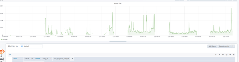

Zijn hier meer Tweakers met een rooted Toon?
Sinds 19 juli lijkt er iets vreemds te zijn met de data die ik uitlees en twijfel of het aan mijn P1 meter ligt of aan de Toon.
dev_4.3 zou toch tijdens opwekking en wanneer ik meer opwek dan mijn verbruik 0W moeten zijn?
Of dat was t/m 19 juli wel zo.
Random dag gepakt 7 augustus:
Volgens Energie Dahboard: 12.3 kWh verbruikt (P1 via Toon) Opgewekt 21.3 kWh / Teruglevering 14.3 kWh / Opgenomen 5.3 kWh
Volgens Emporia 11.88 kWh verbruikt (Farriet kernen over alle groepen)
Volgens Energie direct app: teruglevering -14.31 kWh en verbruik 5.32 (Zie ik ook terug in Energy dashboard) Ntetto teruggeleverd 8.98
17 juli:
Volgens Energie Dahboard: 18.1 kWh verbruikt (P1 via Toon) Opgewekt 19.3 kWh / Teruglevering 10.6 kWh / Opgenomen 9.5 kWh
Volgens Emporia 17.81 kWh verbruikt (Farriet kernen over alle groepen)
Volgens Energie direct app: teruglevering -10.64 kWh en verbruik 9.46(Zie ik ook terug in Energy dashboard) Ntetto teruggeleverd 1.19
Totaal verbruiken in kWh kloppen alleen de actuele verbruiken in Watt lijkt iets vreemds te zijn ....
Onderstaand tevens nog sensor.toon_p1_power_use_high geplot (hoog tarief actueel verbruik)
Afbeeldingslocatie: https://tweakers.net/i/4F7A-0h2l9Gaom3ePxLF64cR8n4=/800x/filters:strip_exif()/f/image/ThxKHKxp0XOMalVsYhxMR7Kw.png?f=fotoalbum_large

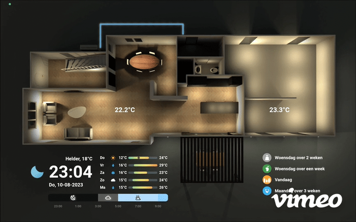

paQ schreef op donderdag 10 augustus 2023 @ 23:22:
Het begint ergens op te lijken :)
Ben er ook maar eens voor gaan zitten hoe eenvoudige animaties te maken.
Heb de status van de warmtepomp maar eens visueel geïntegreerd.
De bedrijfsmodus wordt nu zo weergegeven:
bij koelen blauwe stroom;
bij verwarmen een oranje/rode stroom
brakke gif:
live size een stuk scherper en groter uiteraard ;)
Als de waterpomp zelf ook gaat lopen, dan verschijnt boven de warmtepomp de watertemperatuur uitgaand en de flowrate in liters/min.
Zo kan ik in een oogopslag zien wat de vraag en modus operandi is :)
Heel mooi! Ik denk dat je Sweet Home 3D hebt gebruikt voor het plan?
Heb je iets speciaal gedaan bij de export? Ik heb ons huis er ook ingezet, maar sommige kamers zijn veel te helder (misschien iets met de lights die ik in SH3D geplaatst heb) en ook sommige renders zijn kwalitatief niet goed :'(
yeps :)
Licht instellingen zijn super belangrijk heb ik gemerkt. Mijn lichtbronnen staan allemaal vrij laag, op 100cm oid, en dan lage intensiteit.

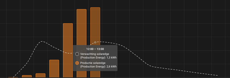

Ik moet even uitvissen hoe ik mijn solaredge vaker kan pollen, want ik krijg op deze manier dat ik soms meer teruglever dan opwek 8)7
De interval van Growatt is wel netjes moet ik zeggen.
Die animaties zo custom maken is best even werk (Animated PNG), maar je kan wel lekker pixelneuken hoe je het wilt hebben :)

paQ schreef op vrijdag 11 augustus 2023 @ 12:10:
Enige manier hiervoor is via Modbus https://community.home-as...-battery-connected/340956
