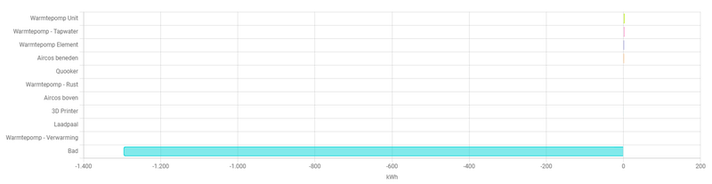

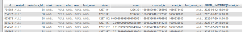

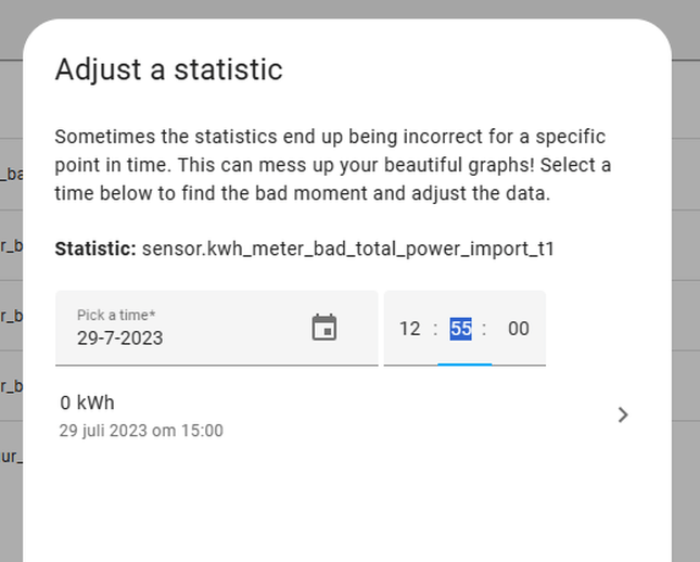

Ik heb een vraag waar ik niet uit kom.
ik heb een spike in energie op 18 juni 2022.
Afbeeldingslocatie: https://tweakers.net/i/pBaA1hAD0r0f3cOj87mdBqK8FWQ=/full-fit-in/4000x4000/filters:no_upscale():fill(white):strip_exif()/f/image/ykWX0cOebkuSLdl9hltI3jAX.png?f=user_large
maar als ik naar dev tools ga en dan een energy sensor aanklik en naar de desbetreffende dag ga dan zie ik daar redelijk normale waarden die niet overeenkomen met wat er in het overzicht staat.
in het energie dashboard lijkt de hele maand juni opeens op de 18de samengevoegd gepresenteerd te worden. de dagen ervoor tonen alleen zon, de dagen erna tonen alles weer normaal.
is hier iets aan te doen?

@remcoXP heb je toen wellicht een backup terug gezet?
Ik heb me laatst ook een keer rot gezocht naar de reden waarom ik op een bepaald tijdstip ineens veel gas had verbruikt zonder dat er iemand thuis was. Had ook te maken met dat ik een backup had terug gezet naar die dag.

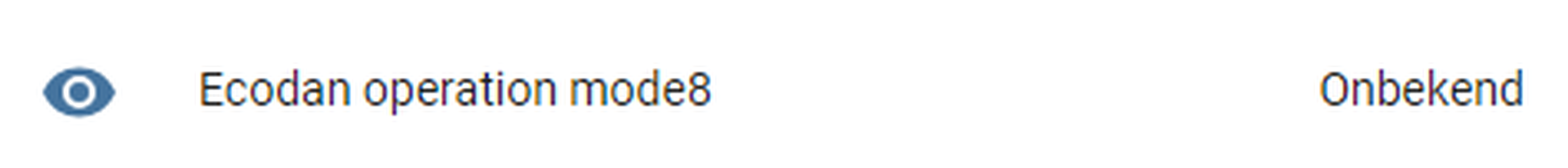

Iemand een tip, als ik de Operation mode uitlees zie ik netjes 0 staan. Als ik het om wil zetten in tekst dan krijg stopt de sensor met werken en krijg ik de status Niet beschikbaar.
Code die nu nog niet werkt:
YAML:
24
25
      heat_pump_operation_mode:
        friendly_name: "Ecodan operation mode"
        #availability_template: "{{ is_state('sensor.heat_pump_api', 'OK') }}"
        availability_template: >-
          {{ (states("sensor.heat_pump_api") not in ["unknown", "unavailable"]) and (state_attr('sensor.heat_pump_api', 'OperationMode') != None) }}
        value_template: >-
          {% if is_state_attr('sensor.heat_pump_api', 'OperationMode',0) %}
            Off
          {% elif is_state_attr('sensor.heat_pump_api', 'OperationMode',1) %}
            SWW
          {% elif is_state_attr('sensor.heat_pump_api', 'OperationMode',2) %}
            Heating
          {% elif is_state_attr('sensor.heat_pump_api', 'OperationMode',3) %}
            Cooling
          {% elif is_state_attr('sensor.heat_pump_api', 'OperationMode',4) %}
            Defrost
          {% elif is_state_attr('sensor.heat_pump_api', 'OperationMode',5) %}
            Standby
          {% elif is_state_attr('sensor.heat_pump_api', 'OperationMode',6) %}
            Legionella
          {% else %}
            Onbekend2
          {% endif %}
        unit_of_measurement: ""
        unique_id: 010320285
Code die wel werkt (ik lees dan waarde 0):
YAML:
      heat_pump_operation_mode2:
        friendly_name: "Ecodan operation mode2"
        # availability_template: "{{ is_state('sensor.heat_pump_api', 'OK') }}"
        value_template: "{{ state_attr('sensor.heat_pump_api', 'OperationMode') }}"
        unique_id: 010320281
  • TheFes

Mogelijk heeft dat attribuut een string als waarde, en geen integer of float.

OK maar de varianten die ik al geprobeerd heb werken allemaal niet:
YAML:
YAML:
{% if is_state_attr('sensor.heat_pump_api', 'OperationMode','0') %}
YAML:
{% if is_state_attr('sensor.heat_pump_api', 'OperationMode',"0") %}
  • TheFes
TheFes
badFISH schreef op zaterdag 12 augustus 2023 @ 22:00:
Django/Jinja:
Django/Jinja:
Django/Jinja:
Kun je eens een screenshot sturen vanuit developer tools > states?
PS, voor pure jinja kun je beter code=jinja in je tags gebruiken
Home Assistant configuratie

  • badFISH
  • Laatst online: 09-11 09:49
badFISH
Design & Decision Support
Bedankt voor het meedenken.
Maar als ik de complete code in Dev-Templates doe dan krijg ik netjes Off te zien.
Ik heb de value_template nu met jouw code omgebouwd, alleen de default waarde even naar Onbekend2 veranderd. De sensor zegt nu alleen dat die Onbekend is.
Django/Jinja:
      heat_pump_operation_mode8:
        friendly_name: "Ecodan operation mode8"
        value_template: >-
          {% set modes = [
                           'Off',
                           'SWW',
                           'Heating',
                           'Cooling',
                           'Standby',
                           'Legionella'
          {{ modes[state_attr('sensor.heat_pump_api', 'OperationMode')] | default('Onbekend2') }}
Geeft in Dev->Templates het volgende resultaat:
Django/Jinja:
        #availability_template: "True"
          True
        value_template: >-
          Off
Maar in het dashboard zie ik: Afbeeldingslocatie: https://tweakers.net/i/w3o2vW9lWnym9DuSeoOwUSWWeaE=/full-fit-in/4000x4000/filters:no_upscale():fill(white):strip_exif()/f/image/olp1CxyZMGx4beW2RmbaoAIi.png?f=user_large
  • TheFes
TheFes
badFISH schreef op zaterdag 12 augustus 2023 @ 23:09:
Django/Jinja:
        value_template: >-
          {% set modes = [
                           'Off',
                           'SWW',
                           'Heating',
                           'Cooling',
                           'Standby',
                           'Legionella'
Django/Jinja:
          True
        value_template: >-
          Off
Maar in het dashboard zie ik: [Afbeelding]
Dan zit er iets fout in de YAML code, en zou er iets in je log moeten staan. Mogelijk een andere sensor met hetzelfde unique id?

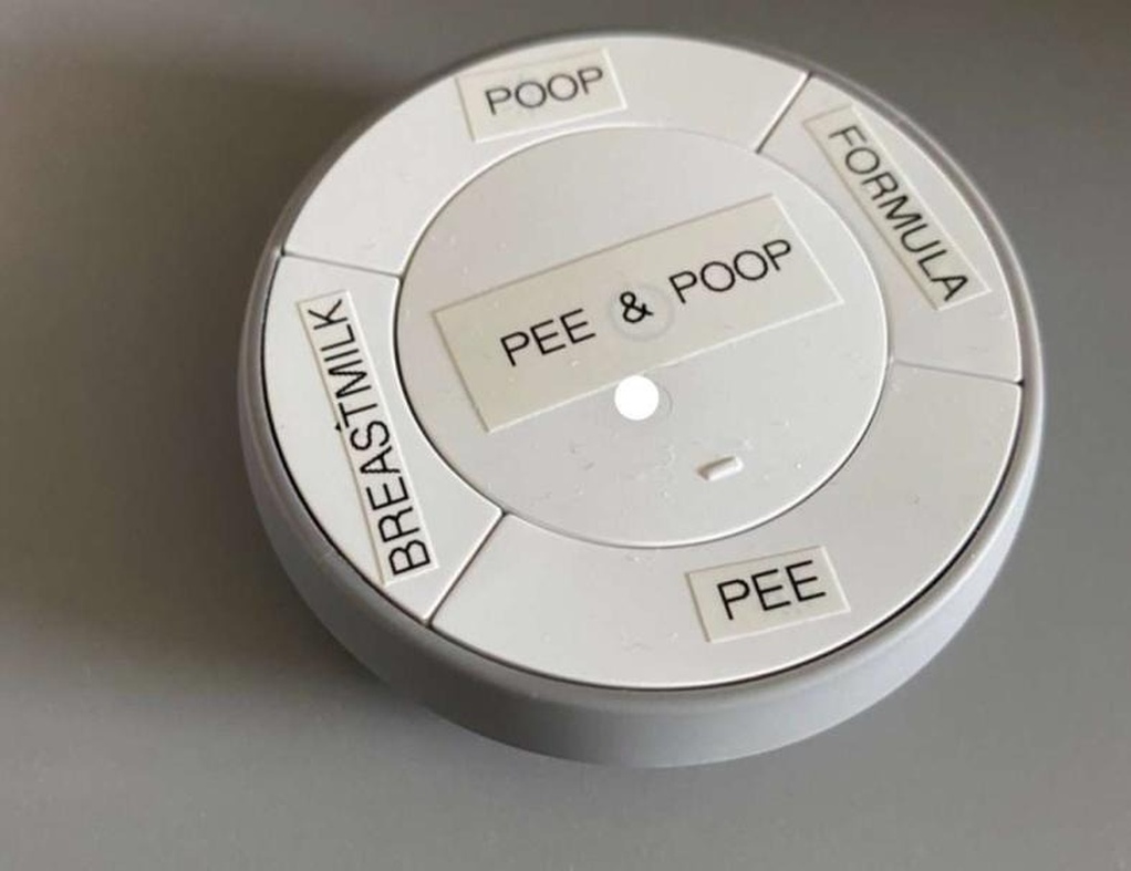

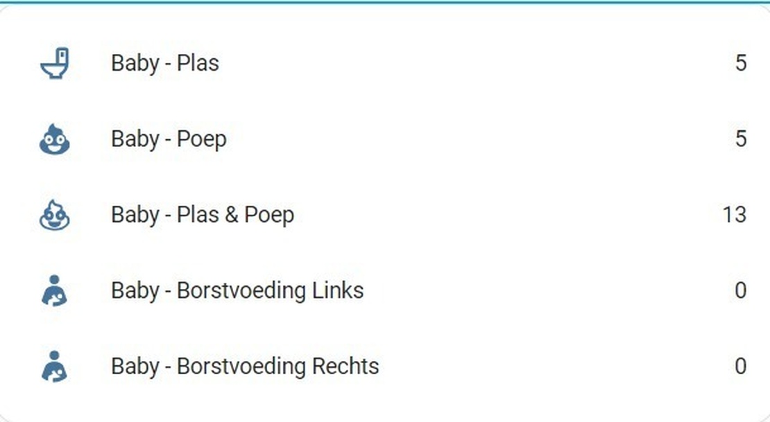

  • Jerry_bboy
  • Laatst online: 30-10 22:38
Sinds iets meer dan een dag vader geworden, en eigenlijk had ik dit allemaal natuurlijk allemaal al ruim van te voren kunnen uitdenken en maken. Maar natuurlijk doen we dat pas wanneer het er is.
Maar zijn er hier mensen die dingen in HA doen rondom de kleine middels automatiseringen of andere tips and tricks ?
Was nu onder tussen bezig met het volgende.
Afbeeldingslocatie: https://tweakers.net/i/5XhzoN5hOBGIW3fCblEJVUS2Nnw=/full-fit-in/4920x3264/filters:max_bytes(3145728):no_upscale():strip_icc():fill(white):strip_exif()/f/image/SYkv1M63QSFO8SphnFUMlyPM.jpg?f=user_large
Afbeeldingslocatie: https://tweakers.net/i/zznCu-4337gO6-Rk5BzxbAF2NUY=/full-fit-in/4920x3264/filters:max_bytes(3145728):no_upscale():strip_icc():fill(white):strip_exif()/f/image/ElCQ0ymorsuDz94fTdbI4ggs.jpg?f=user_large
1e is een voorbeeld dat ik tegen kwam op internet, maar ik heb een iets andere variant gemaakt. Ben alleen nog aan het kijken of ik een soort van stopwatch kan maken die bijhoudt hoelang een voeding duurt, en wanneer deze gestart + gestopt is.
Andere ideeen zijn welkom
  • TheFes
TheFes
Jerry_bboy schreef op zondag 13 augustus 2023 @ 23:05:
Ik heb niets met HA en mijn kinderen gedaan toen ze nog zo jong waren, dat begint nu pas met gekleurde lampen om aan te geven of ze uit bed mogen enzo.
In mijn ervaring zit een net bevallen vrouw die nog vol hormonen zit niet echt te wachten op extra knopjes en poespas

  • leejoow
leejoow
Dat ben ik!
Ik heb een statistiek die ik niet gecorrigeerd krijg. In de database zie ik de volgende records staan:
Afbeeldingslocatie: https://tweakers.net/i/MTvrcvFvhEUEc636yiK8n7e8l8k=/800x/filters:strip_exif()/f/image/yQKDw3YIlHqBSr8XJXJjeDJa.png?f=fotoalbum_large
Op de derde regel staat een waarde voor sum die ik daar niet verwacht.
Als ik via de ontwikkelhulpmiddelen de juiste entiteit op zoek en het tijdstip krijg ik deze delta ook niet te zien:
Afbeeldingslocatie: https://tweakers.net/i/ZOjnwZy7mxyLbsoalq0M-L7u17g=/full-fit-in/4000x4000/filters:no_upscale():fill(white):strip_exif()/f/image/muTqbujfryYFKVXkdBgy3fvk.png?f=user_large
Ook als ik rekening hou met een timeoffset van +1 of +2 uur krijg ik hem niet zichtbaar. Uiteraard kan ik wel de records met de hand aanpassen, maar het liefste zou ik het via de GUI doen. Iemand een idee?

  • Vloris
  • Laatst online: 09-11 12:53
Allereerst gefeliciteerd met de kleine!
Mijn tweeling is ondertussen bijna drie, maar in het begin hielden wij dit soort dingen ook vrij nauwkeurig bij inderdaad. Ik heb daar geen home-assistant voor gebruikt, maar 'gewoon' een app specifiek voor dit doel op de telefoon: https://babydaybook.app
Daar zit ook een stopwatch in voor voedingen, en je kunt er vrijwel alles in bijhouden wat je wil. Dingen die je niet bijhoudt kun je ook verbergen dat het niet in de weg staat.
Wij waren er zeker de eerste maanden erg blij mee, en daarna langzamerhand gebruik je het steeds minder omdat alles toch wat meer 'vanzelf' gaat en het niet zo precies meer komt.
  • barrymossel
M'n vrouw had me waarschijnlijk gewurgd als ik gevraagd had om na een luier of voeding op een knopje te drukken...
Enige waar ik aan zou denken is een camerastream tonen op een Nest Hub (of ander scherm) bij geluid boven een bepaald niveau.
  • Oon
  • Registratie: Juni 2019
Oon
Gefeliciteerd, en leuk idee om ook je kind te automatiseren, maar welk probleem los je hiermee op? Klinkt als een gevalletje van automatiseren om het automatiseren.
Als vader van 4 kinderen heb ik nooit zo'n knop gemist, mijn vrouw houdt zelf de voedingen bij en luiers zijn na de kraamweek niet meer relevant om zo strak bij te houden.
Zoals al gezegd, mijn vrouw zou mij ook wurgen als ik haar zou gaan dwingen om op dit knopje te drukken ipv de app die ze nu op haar telefoon heeft waar ze in kan zetten welke kant en hoe lang ze gevoed heeft. Het is alleen maar onhandig, je telefoon heb je altijd bij en is flexibel, zo'n kastje met een knopje erop moet net op de goede plek liggen.
Ik zou zeggen geniet van je kind en laat het automatiseren over voor dingen waar je er ook daadwerkelijk iets aan hebt/een probleem mee oplost :)

  • bes-r
  • Laatst online: 08-11 09:00
Gefeliciteerd!
Wij verwachten binnenkort ook onze eerste kleine. Wel samen gebrainstormd over wat mogelijk is, maar het enige wat geautomatiseerd is, is de verlichting.
Waar ik nog aan heb gedacht is om een sensor onder het matrasje te plaatsen om daar bijvoorbeeld de verlichting mee te laten dimmen of de deurbel uit te schakelen. Echter, moeten ze ook aan dingen wennen, je kunt niet alles weghalen. Daarom laten we de deurbel bijvoorbeeld gewoon zijn ding doen.

  • luigi87
  • Laatst online: 09-11 20:31
luigi87
Domotica Fanaticus
Gefeliciteerd en Sterkte :)
Ik heb destijds weinig geautomatiseerd.
nu mijn jongste 2 is en nog in de middag slaapt heb ik een drukknopje die ervoor zorgt dat het rolluik sluit + zijn kleine lampje aangaat + de hal verlichting gedimd aangaat indien nodig.

  • Septillion
Septillion
leejoow schreef op maandag 14 augustus 2023 @ 08:15:
Is dat hem niet gewoon maar afgerond? Immers staat hij in de DB wel met ergggggg veel decimalen...
  • leejoow
leejoow
Dat ben ik!
Septillion schreef op maandag 14 augustus 2023 @ 13:22:
Nee, ik denk het niet. Ik zou verwachten dat daar 1297.322 staat.
Hierdoor komt hij in de grafiek als -1296.331 te staan over de gehele dag gezien
Afbeeldingslocatie: https://tweakers.net/i/XBhntrl5klx1VbNxjPn7jtcF_d8=/800x/filters:strip_exif()/f/image/qNfG7bL8Zz4q3118d7XtxhIU.png?f=fotoalbum_large

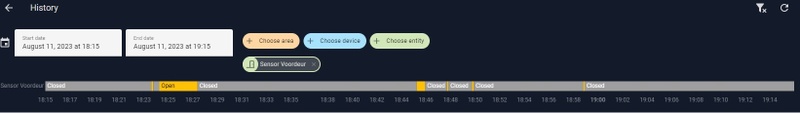

Hi,
Tijd geleden overstap gemaakt van ZHA naar Z2M, omdat ik wat devices waar de firmware van geupdate moest worden. Aangezien dit een geïntegreerde functie is in Z2M en ik geen zin had om in de toekomst weer de omslachtigheid te hebben leek me dit een goeie zet.
Echter merk ik nu dat ik bijna dagelijks nu problemen heb met deur sensoren die niet correct registreren.
Ik heb verschillende type sensoren die worden "getroffen" door dit probleem. O.a. de SNZB-04 van Sonoff en de Xiaomi/Aqara MCCGQ11LM(nieuwer) en 1 oudere MCCGQ01LM.
Als voorbeeld, afgelopen zaterdag was ik weg, en kreeg ik opeens een melding van de voordeur die niet goed gesloten was. Er was iemand die bij ons kwam om de hond uit te laten en eerdere registraties gingen prima (minuten seconden daarvoor).
Over het huis verspreid zijn er meer dan genoeg routers d.v.m. Tuya Smartplugs, dus signaal is wat dat betreft overal goed.
Als Coordinator heb ik een Sonoff Zigbee 3.0 (Eerste versie).
Iemand suggesties hierin?

Hoe heb je de automations opgelost? Trigger je op "Open" of op "not 'Closed'"? In dat laatste geval zal hij ook afgaan als de sensor even niet zichtbaar is (want de status is niet gelijk aan "Closed").
Bij sensoren op batterij zie ik vaak dat deze niet altijd zichtbaar zijn, ook bij een goed dekkend netwerk. Op zich wel logisch dat ze zich om stroom te besparen niet heel vaak melden

  • Oulewappeur
  • Laatst online: 31-10 11:39
Oulewappeur
OmNomNom
dixet schreef op maandag 14 augustus 2023 @ 13:41:
Thanks voor je suggestie! Echter heb ik dezelfde automations ook gehad in ZHA en toen nooit deze false triggers gehad, dus vermoed niet dat het daarinzit. Ook als ik naar de historie van de sensor kijk komt de status "unavailable" niet voor.
Septillion schreef op maandag 14 augustus 2023 @ 14:53:
@Oulewappeur Dat is niet iets wat ik herken van mij MCCGQ11LM met Z2M. Draait op een Slaeshs / CC2652RB stick (20210120 firmware).
Gezien batterij Zigbee devices standaard niet als unavailable komen (afgezien bij Z2M restart) verwacht ik daar ook geen issues mee.
Kan je eens in de trace van een automation kijken als het gebeurd? Is de state dan echt 'deur open' geworden of unknwon/anavailable?
En verder geen errors in de Z2m log?
Ik zal dat is nakijken, maar zoals hierboven. Het is van Open naar closed als ik gewoon in de entity history kijk. Ik heb momenteel ook enkel een automation die afgaat nadat een X periode passeert dat een deur "Open" is (met uitzondering van de automation van m'n TV meubel, daar is de trigger dat de Playstation aangaat en de deur nog niet open is (i.v.m. afvoer warme lucht).
De sensoren blijven dus wel allemaal gewoon beschikbaar, maar hij registreert dus niet goed dat een deur weer wordt gesloten.
Als ik bij Z2M logging kijk, kan ik filteren op een aantal opties, maar ik kan ook loggen op 4 opties. Hij staat nu op "info" betekend dat dat hij inprincipe gewoon alles logged?? Of moet ik log_level echt op "Error" zetten.
Nog ff m'n history ingedoken van de entity. Zie hieronder. Zoals te zien is op de tijdlijn is er rond 18:24 uur een Open gestart en die heeft bijna een kwartier geduurd. Dit terwijl de deur dus 100% gesloten was (en het dus eigen een open moest zijn zoals iedere normale open is (van pak m beet 10-20 seconden).
Afbeeldingslocatie: https://tweakers.net/i/NUGxrcVVa9gId3yd-e9qRf0X6Vc=/800x/filters:strip_icc():strip_exif()/f/image/4m3aokxOAEzxFd2eLOCEdlTE.jpg?f=fotoalbum_large
[ Voor 14% gewijzigd door Oulewappeur op 14-08-2023 15:41 ]
