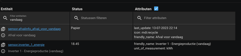

davyjanssen schreef op dinsdag 11 juli 2023 @ 15:21:
Super bedankt voor het delen van de code. Ik zie dat jij afvalwijzer gebruitk. dan moet ik bijv dit wijzigen
entity: sensor.afvalwijzer_today
. naar mij enity van de afval info? en dit dan geheel voor de code van de afvalinfo met mijn pictogrammen wijzigen? moet ik bij het wijzigen nog verder op iets letten? Moet ik nog een kaart downloaden vanuit de HVAC? bedankt alvast voor het helpen. :)
ik heb de code gewijzigd met wat erbij mij zou moeten staan alleen ik krijg de afbeeldingen niet te zien.
dit is nu mijn code
YAML:
24
25
26
27
28
29
30
31
32
type: horizontal-stack
cards:
  - type: conditional
    conditions:
      - entity: sensor.afvalinfo_afval_voor_vandaag
        state_not: geen
    card:
      type: picture-entity
      entity: sensor.afvalinfo_afval_voor_vandaag_today
      aspect_ratio: '16:9'
      state_image:
        gft: /local/tmp/groenafval.png
        papier: /local/tmp/papierafval.jpg
        restafval: /local/tmp/restafval.png
        pmd: /local/tmp/pmd.png
      show_state: null
  - type: conditional
    conditions:
      - entity: sensor.afvalinfo_afval_voor_morgen_tomorrow
        state_not: geen
    card:
      entity: sensor.afvalinfo_afval_voor_morgentomorrow
      state_image:
      show_state: nullt
dit is wat ik te zien krijg. Enig idee wat ik fout doe?
Afbeeldingslocatie: https://tweakers.net/i/YEZ-FSwTrHx6EbngTl16IdXs-9E=/800x/filters:strip_exif()/f/image/4FOerEqFTkYGXfY39hiKsh8y.png?f=fotoalbum_large
[ Voor 0% gewijzigd door Septillion op 13-07-2023 12:58 . Reden: Denk aan de ' yaml' bij code-tags aub ]

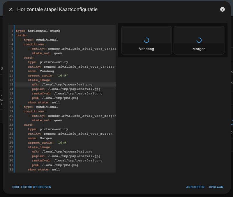

Rouwette schreef op dinsdag 11 juli 2023 @ 20:21:
ehm volgens mij geen aparte kaarten.
inderdaat je sensors en statussen als die anders zouden zijn en de locatie van de plaatjes
dit is nu mijn code
YAML:
24
25
26
27
28
29
30
31
32
cards:
  - type: conditional
    conditions:
        state_not: geen
    card:
      state_image:
      show_state: null
  - type: conditional
    conditions:
        state_not: geen
    card:
      state_image:
      show_state: null
Afbeeldingslocatie: https://tweakers.net/i/0YMUeL4Gdlk3yvijsxPF0eb-P1c=/800x/filters:strip_exif()/f/image/DGg5cr0Z15eZAFjAwPdSYRav.png?f=fotoalbum_large
[ Voor 6% gewijzigd door Septillion op 13-07-2023 12:58 . Reden: Denk aan de ' yaml' bij code-tags aub ]

YAML:
24
25
26
27
28
29
30
31
32
alias: TV on Sonos Kitchen in Pause
description: ""
trigger:
  - platform: device
    device_id: 9f82441ed5f38730e43e48762fe4a452
    domain: media_player
    entity_id: media_player.samsung_q60_series_43
    type: turned_on
    enabled: true
  - platform: state
    entity_id:
      - remote.samsung_q60_series_43
    from: "off"
    to: "on"
    enabled: true
  - platform: state
    entity_id:
      - media_player.family_room
    attribute: source
    to: TV
    for:
      hours: 0
      minutes: 0
      seconds: 0
    from: playing
condition: []
action:
  - service: media_player.media_pause
    data: {}
    target:
      device_id: 6a163e0907554787f8c71ec27b9cb1e8
mode: single
Dan zal je als dat gebeurd eens naar de trace van de automation moeten kijken. Staat daar dan een error in? Of is hij überhaupt niet uitgevoerd toen. Dan zal je moeten kijken naar de log van het device dat je schakelde en mee verwachtte dat de muziek op pauze zou gaan. Is die wel gewijzigd? En van wat naar wat?

davyjanssen schreef op woensdag 12 juli 2023 @ 23:04:
dit is nu mijn code
YAML:
24
25
26
27
28
29
30
31
32
cards:
  - type: conditional
    conditions:
        state_not: geen
    card:
      state_image:
      show_state: null
  - type: conditional
    conditions:
        state_not: geen
    card:
      state_image:
      show_state: null
Ik heb exact hetzelfde. Geen idee waarom hij niets laat zien verder.

  • davyjanssen
  • Registratie: November 2021
  • Laatst online: 31-08-2024
DarkAllMan schreef op donderdag 13 juli 2023 @ 13:59:
Heb jij iets in file editor configuratie yaml toegevoegd ? En heb je de handmatige kaart gebruikt? Ja ik snap er ook niks van. Zou je jou code eens willen delen ?

  • DarkAllMan
  • Laatst online: 11-11 11:45
davyjanssen schreef op donderdag 13 juli 2023 @ 14:25:
Het enige wat ik werkend heb, is dat ik de icoontjes gekopieerd heb naar /config/www/mijnafvalwijzer
Ik heb een customize.yaml
YAML:
sensor.afvalwijzer_papier:
    friendly_name: Papier
    entity_picture: /local/mijnafvalwijzer/papier.png
sensor.afvalwijzer_gft:
    friendly_name: GFT
    entity_picture: /local/mijnafvalwijzer/gft.png
sensor.afvalwijzer_restafval:
    friendly_name: Restafval
    entity_picture: /local/mijnafvalwijzer/rest.png
sensor.afvalwijzer_pmd:
    friendly_name: PMD
    entity_picture: /local/mijnafvalwijzer/plastic.png
En op mijn dashboard heb ik een card:
YAML:
type: custom:auto-entities
card:
  type: glance
filter:
  include:
    - entity_id: sensor.afvalwijzer_gft
    - entity_id: sensor.afvalwijzer_papier
    - entity_id: sensor.afvalwijzer_pmd
    - entity_id: sensor.afvalwijzer_restafval
sort:
  attribute: days_until_collection_date
  method: attribute
  numeric: true
Dit werkt prima. Ik puzzel even verder met die voorbeeldcode.
Update: Deze code werkt nu ook bij mij
YAML:
24
25
26
27
28
29
30
31
32
33
34
35
36
37
38
39
40
41
42
43
44
45
46
47
dit is nu mijn code
YAML:
24
25
26
27
28
29
30
31
32
cards:
  - type: conditional
    conditions:
        state_not: geen
    card:
      state_image:
      show_state: null
  - type: conditional
    conditions:
        state_not: geen
    card:
      state_image:
      show_state: null
Er wordt niets opgehaald die dagen denk ik :+

ik heb jou code geprobeerd die je doorstuurde en gewijzigd naar het geen van mij
YAML:
24
25
26
27
28
29
30
31
32
cards:
  - type: conditional
    conditions:
        state_not: geen
    card:
      state_image:
      show_state: null
  - type: conditional
    conditions:
        state_not: geen
    card:
      state_image:
      show_state: null
hij blijft weer maar laden de afbeelding. Terwijl voor het afval van vandaag het papier moest aangeven. Geenidee wat er fout gaat dat die het niet laat zien....
Afbeeldingslocatie: https://tweakers.net/i/ZodKu5k8_QZwjrhj1C9bhVuHKsY=/800x/filters:strip_exif()/f/image/Xbhx9qycI6Mb5PPAHOADBSTn.png?f=fotoalbum_large
[ Voor 0% gewijzigd door Septillion op 13-07-2023 22:04 . Reden: Denk aan de 'yaml' bij de code tags aub! ]
  • Septillion
  • Laatst online: 19:21
Septillion
@davyjanssen Kan je eens laten zien wat er bij jouw in dev tools te zien is bij 'sensor.afvalinfo_afval_voor_vandaag'?
En heb je na het aanmaken van de 'www' folder HA herstart?

heb jou code geprobeerd. alleen de afbeeldingen blijven maar laden.
dit is de code die ik gebruik.
YAML:
24
25
26
27
28
29
30
31
32
33
34
35
36
37
38
39
40
41
42
43
44
45
46
47
48
cards:
  - card:
      cards:
        - content: |-
            # Vandaag
            {{ states.sensor.afvalinfo_afval_voor_vandaag.state }}
          type: markdown
          show_name: false
          show_state: false
          state_image:
            plastic: /local/tmp/pmd.png
    conditions:
        state_not: none
      - entity: binary_sensor.eerste_helft
        state: 'on'
    type: conditional
  - card:
      cards:
        - content: |-
            # Morgen
            {{ states.sensor.afvalinfo_afval_voor_morgen.state }}
          type: markdown
          show_name: false
          show_state: false
          state_image:
    conditions:
        state_not: none
      - entity: binary_sensor.nacht
        state: 'off'
    type: conditional
type: vertical-stack
zo ziet het eruit dat die blijft laden de afbeelding. Enig idee waarom die de afbeelding niet laat zien?
Afbeeldingslocatie: https://tweakers.net/i/rCWe1QFh8PghIA-A2bJIqBUPjgo=/800x/filters:strip_exif()/f/image/tTa2iSbb9M1ADOZTIkzOkW7g.png?f=fotoalbum_large

Septillion schreef op donderdag 13 juli 2023 @ 22:04:
Ha herstart geen succes.
bedoel je dit?
Afbeeldingslocatie: https://tweakers.net/i/G8n0eVPL-4KLAVe5jwLFXvf3RD4=/800x/filters:strip_exif()/f/image/q72o568XboUcNeSOhEQf5x6g.png?f=fotoalbum_large

@davyjanssen Morgen blijft laden omdat state none is en daar is geen image van. Waarom vandaag blijft laden durf ik niet met zekerheid te zeggen, maar als ik bij mij kijk is de state die op het scherm komt niet met een hoofdletter. Het zou dus best kunnen zijn dat state hoofdletter gevoelig is. Probeer Papier eens met een hoofdletter te schrijven?
Ken Thompson's famous line from V6 UNIX is equaly applicable to this post:

  • Sp33dFr34k
Sp33dFr34k
Retro-Geek
davyjanssen schreef op donderdag 13 juli 2023 @ 23:13:
Moet ik dit in de file editor aanpassen of in de kaart configuratie?
Dit stukje:
YAML:
          state_image:
Het is idd hoofdlettergevoelig zoals @Janoz al aanhaalde.

Sp33dFr34k schreef op donderdag 13 juli 2023 @ 23:32:
Dit stukje:
YAML:
          state_image:
Oke dank je wel. Ik heb het gewijzigd. Even afwachten wanneer er weer afval opgehaald wordt of die dan de afbeelding vertoont. Ik kom hierop terug :)

om eventueel een test uit te voeren:
wanneer er geen kliko aan de weg hoeft voor morgen en vandaag dat ik dan een afbeelding van een kliko kan laten zien ik heb de afbeelding al geupload. alleen wat voor code moet ik er bij zetten en moet ik dan ook nog iets inde file editor zetten?
  • Rouwette

  • -Casper
  • Laatst online: 22:45
davyjanssen schreef op vrijdag 14 juli 2023 @ 00:40:
In de dev tools, states kan je handmatig de state aanpassen. Dan hoef je niet te wachten :+

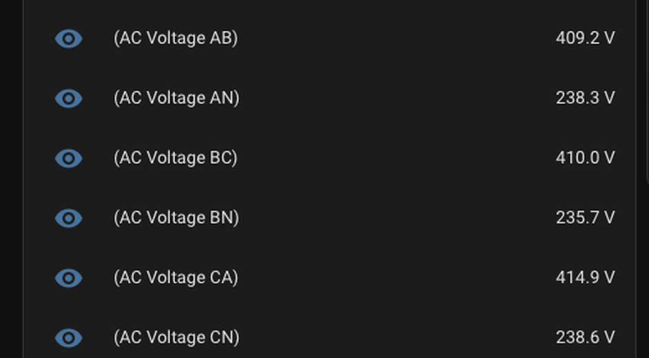

  • Weerz
  • Laatst online: 22:51
@Septillion
Nevermind, inmiddels na een nacht slapen zaten ze in het systeem en kon ik ze zien bij entities.
Why, geen idee. Heb steeds ene restart gedaan van HA. Zou je verwachten dat ze er gelijk in zitten.
Hetgeen wat ik nog moet begrijpen/lezen is dat je aangaf dat er yaml in mijn script stond en zie het niet :?
Scripten is nog redelijk nieuw O-)
Heb SolarEdge modbus aangezet om zo meer info te krijgen.
Nu zitten hier standaard entities in. Lijkt me dat je degene die je graag in een aparte card wilt dat dit kan.
Is dat op zoek gaan naar de unieke ID van deze entiteit en toevoegen?
Afbeeldingslocatie: https://tweakers.net/i/2KIrbblx8Aqqsvncae0XRYSTnxs=/full-fit-in/4000x4000/filters:no_upscale():fill(white):strip_exif()/f/image/QXmWvqBAWHWg2C09oWHdzIq0.png?f=user_large

  • davyjanssen
-Casper schreef op vrijdag 14 juli 2023 @ 08:47:
Oke bedankt ga ik straks proberen. Alleen wanneer er geen kliko is wil ik graag een kliko afbeelding laten zien. Ipv dat die dan constant blijft draaien. Hoe krijg ik dit voor elkaar?
  • CappieL
  • Laatst online: 20:15
davyjanssen schreef op vrijdag 14 juli 2023 @ 11:17:
Een afbeelding van een lege kliko toewijzen op de state "None", "none", "geen"
(afhankelijk van de integratie)
[ Voor 4% gewijzigd door CappieL op 14-07-2023 11:30 ]

CappieL schreef op vrijdag 14 juli 2023 @ 11:30:
Oke, dit hoeft alleen maar in de kaart configuratie? En hief niks toegevoegen aan de file editor ? Bedankt alvast

  • CappieL
davyjanssen schreef op vrijdag 14 juli 2023 @ 12:11:
In je kaart-config een extra regeltje (gft, pmd, grijs, papier, "niets")

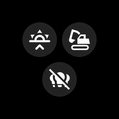

Gebruikt hier iemand een smartwatch met Wear OS? Home Assistant notificaties en template tiles werken prima, maar krijg die entity tile niet werkend. Je moet entities toevoegen door ze te selecteren uit een lijst, maar de tile blijft zeggen dat ik entities moet toevoegen ("Kies entiteiten in"), iemand hier hetzelfde probleem gehad en een mogelijke fix?
[ Voor 3% gewijzigd door Sp33dFr34k op 14-07-2023 13:56 ]
i7 9700k + Be-Quiet Dark Rock 4 Pro | Gigabyte Z390 Aorus Ultra | Gigabyte RTX5070Ti | Samsung 970 Pro 512GB + 860 EVO 1TB + 860 QVO 4TB | 2x8GB DDR4 3000Mhz | Seasonic Platinum 660W | Fractal Design R6 | Samsung Oddyssey G7 Neo | Edifier M60
  • Septillion
Septillion
@water_escape Via Dev tools => Statistics => Grafiek icoon naast een entity.
Je kan alleen geen nieuwe periode toevoegen, alleen een corrigeren. Dus je zal ze waarschijnlijk bij een andere dag moeten toevoegen waar je al wel stats van had.
  • TheFes
  • Laatst online: 22:57
TheFes
Sp33dFr34k schreef op vrijdag 14 juli 2023 @ 13:56:
Je bedoelt deze tile?
Afbeeldingslocatie: https://tweakers.net/i/9K3nK8GVoDwVotDW4T8KSezgsvQ=/full-fit-in/4920x3264/filters:max_bytes(3145728):no_upscale():strip_icc():fill(white):strip_exif()/f/image/nOE7Dy8dzA6BGtGE2Qur54gh.jpg?f=user_large
Werkt op mijn Pixel Watch prima.

  • davyjanssen
CappieL schreef op vrijdag 14 juli 2023 @ 12:36:
Oke dank je wel ga straks even proberen

TheFes schreef op vrijdag 14 juli 2023 @ 14:53:
Ik klik op add tile, dan deze:
Afbeeldingslocatie: https://tweakers.net/i/FLqzXPlBwTBlkT9w891CND2Keig=/full-fit-in/4000x4000/filters:no_upscale():strip_exif()/f/image/CWcZvVbj1Qu0n8wwoUeYjXmo.png?f=user_large
En dan krijg ik alleen dit te zien:
Afbeeldingslocatie: https://tweakers.net/i/76tiRQgNeMjIJuOq7kIu-MRWARc=/full-fit-in/4000x4000/filters:no_upscale():strip_exif()/f/image/6bHN1ZZsO51Z4SLC1s0CLKKR.png?f=user_large
