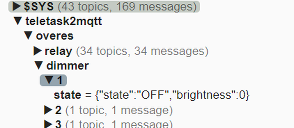

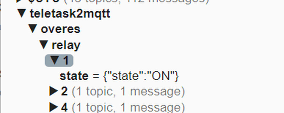

Weet iemand hoe ik de aan/uit iconen kan aanpassen naar een slider, zoals op onderstaande afbeelding?
Ik zou dus alles willen aanpassen naar een slider, zoals bij "Bureau Hanne".
Afbeeldingslocatie: https://tweakers.net/i/_jj3yKEyQQGZ3ZBPNAjFAVJ92Oc=/full-fit-in/4000x4000/filters:no_upscale():fill(white):strip_exif()/f/image/C4TyKV4Bnm8GOzcN76quK6c0.png?f=user_large
  • Vos
  • Laatst online: 12-11 13:42
Vos
AFCA
Shattering schreef op dinsdag 11 juli 2023 @ 15:52:
Ik gebruik de "Custom: Light Entity Card", deze repo: https://github.com/ljmerza/light-entity-card
#36
  • TheFes
TheFes
HA laat dit op deze manier zien als hij de state van de lamp niet weet.
Zijn dit wellicht mqtt lampen zonder state topic?
Home Assistant configuratie
  • Shattering
  • Laatst online: 11-11 12:27
TheFes schreef op dinsdag 11 juli 2023 @ 16:07:
Klopt! Niets aan te doen dus?
  • RobertMe
  • Laatst online: 05:33
RobertMe
Shattering schreef op dinsdag 11 juli 2023 @ 16:16:
Boel goed configureren kan ook een optie zijn? :p
Welke lampen zijn het? Hoe heb je ze in HA toegevoegd (handmatig via YAML, zitten ze in een integratie ingebakken).
  • Dutchess_Nicole
  • Laatst online: 10-11 13:40
Nouja, als er een state topic is zou die toevoegen dus helpen. Het hangt ervan af of de states van die lampen ergens in mqtt terug te vinden zijn.

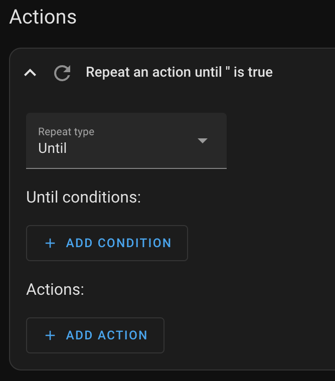

  • WoBBeL
  • Laatst online: 03-11 14:57
WoBBeL
*zwaai*
Normaliter wil je een automation alleen uitvoeren bij een state change (bijvoorbeeld van "off" naar "on") en dan eenmalig uitvoeren. Kan ik een automation ook continu blijven uitvoeren zolang er een bepaalde status is (en dus niet alleen bij het wijzigen van de status)? Ik wil namelijk dat er een automation is voor mijn rookmelder die continu uitgevoerd moet blijven worden tot de rookmelder uitgezet wordt (bijvoorbeeld op alle speakers de locatie doorgeven van de sensor die af gaat, dan een 20 seconden vertraging...dan automation opnieuw uitvoeren)
Kan ik hier de herhaling voor gebruiken? Herhalingstype zolang en dan met de voorwaarde off?
[ Voor 7% gewijzigd door WoBBeL op 11-07-2023 20:23 ]

WoBBeL schreef op dinsdag 11 juli 2023 @ 20:19:
Ik denk dat een "repeat untill" hiervoor geschikt is :)

  • WoBBeL
WoBBeL
*zwaai*
@denneappel thanks dat was m inderdaad, nu blijft dat ding bleeren op alle Google Homes :)

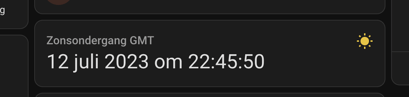

Ik heb een heel stom probleem, mijn kaartje om de zonsondergang weer te geven geeft dit aan op UTC tijd. Ik wil dit laten zien in locale tijd. Dus - 1 uur. Ik kom er niet uit? kan iemand mij een hint geven?
Afbeeldingslocatie: https://tweakers.net/i/cLhMdlXx11ZOiPTXNSO-hAXXkT4=/800x/filters:strip_exif()/f/image/UE4agOCdQyX10yGC39UDidwT.png?f=fotoalbum_large
cards:
  - type: entity
    entity: sun.sun
    state_color: true
    attribute: next_dusk

  • TheFes
TheFes
jannus66 schreef op woensdag 12 juli 2023 @ 08:49:
cards:
  - type: entity
    entity: sun.sun
    state_color: true
Dat is wel degelijk lokale tijd hoor, maar next dusk is niet hetzelfde als zonsondergang. Dat is next setting.
Overigens maakt de Sun integratie hier tegenwoordig sensoren voor aan, je kunt dus direct sensor.sun_next_setting gebruiken ipv attributes van sun.sun
Verder hebben we op dit moment 2 uur tijdsverschil met UTC tijd, en moet je om van UTC naar lokale tijd te gaan er 2 uur bij op tellen (tenzij je in GB zit, dan is het nu één uur vanwege zomertijd)
[ Voor 9% gewijzigd door TheFes op 12-07-2023 09:17 ]

  • jannus66
  • Registratie: Mei 2019
  • Laatst online: 09:16
TheFes schreef op woensdag 12 juli 2023 @ 09:15:

Wat is het voordeel van de sensor sun_next_setting tov de attributes die ik nu gebruik?

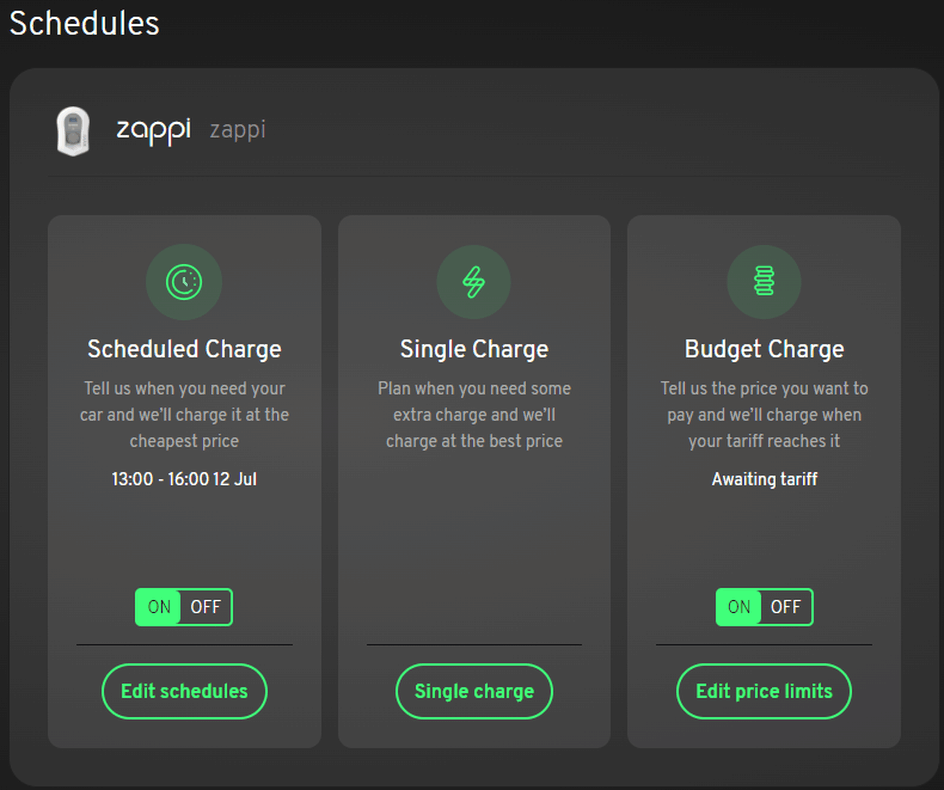

  • Taro
Taro
Mijn Zappi laadpaal moet op de Eco+ stand staan om gebruik te kunnen maken van dynamische tarieven. Op basis van de ingestelde variabelen (weekdag, tussen tijd X en Y, aantal kWh's) berekent de software zelf automatisch op welke uren de auto het goedkoopst geladen kan worden. Dat werkt prima, behalve dat op de Eco+ stand de auto ook automatisch wordt geladen bij een zonnepanelenoverschot.
Op dit moment levert 1 kWh 31 cent op en vanmiddag kost 1 kWh 16 cent. Ik kan dus vanmiddag voor hetzelfde bedrag 2 ipv 1 kWh laden en zou nu liever willen terugleveren ipv de auto met het overschot laden. In HomeAssistant heb ik zowel de Zappi/MyEnergi plugin als wat andere integraties draaien. Maar voor zover ik kan zien kan de bestaande plugin dit schema niet uitlezen:
Afbeeldingslocatie: https://tweakers.net/i/KNgIht_Fc6z9wn89Lx0ip0ofQDg=/full-fit-in/4000x4000/filters:no_upscale():fill(white):strip_exif()/f/image/wYzihbrpwnjipCl3avUOj3Fe.png?f=user_large
Wat ik zou willen automatiseren:
if huidige tijd binnen laadwindow: stand -> Eco+
else: stand -> Stop
Het zou natuurlijk het mooiste zijn als de leverancier een extra mode zou introduceren: Schedule only, dat zal ik daar ook eens in de week leggen.
Op https://github.com/twonk/MyEnergi-App-Api heb ik wel gezien dat er sprake is van een Boost time en Boost kWh's, volgens mij is dat wat ik nodig heb. Voordat ik hier verder in ga duiken en veel tijd aan ga besteden: Heeft iemand anders hier mogelijk al eens naar gekeken en is er een standaard beschikbare oplossing voor om dit binnen HomeAssistant te realiseren?

Hmmbob
jannus66 schreef op woensdag 12 juli 2023 @ 09:23:
Tja dat is hem, nog niet helemaal wakker. Bedankt!
Simpeler / overzichtelijker, omdat je geen attribute van een entity gebruikt maar gewoon een entity.
Eigenlijk niet veel verschil, want de waardes zijn gelijk.

  • Septillion
Septillion
@Shattering Maar heb je ook werkelijk de MQTT data bekeken? Gewoon even met MQTT explorer ofzo meeluisteren.
  • Shattering
Septillion schreef op woensdag 12 juli 2023 @ 13:06:
Hey! Bij deze screenshots van de relays (die doen het niet) en de dimmer (die doet het wel). Maar ik zie daar wel een state, dus dat zou moeten werken?
Afbeeldingslocatie: https://tweakers.net/i/SkWtsRNLFFnx0I3wpkechXVSGsk=/full-fit-in/4000x4000/filters:no_upscale():fill(white):strip_exif()/f/image/HjSgbvkhyEoj9iTb5Sbc74AO.png?f=user_large
Afbeeldingslocatie: https://tweakers.net/i/Kjb9cxvSYZgisz8q68bhD12Z-Ek=/full-fit-in/4000x4000/filters:no_upscale():fill(white):strip_exif()/f/image/fkNvO5hJriXB4zsF9q90HLlm.png?f=user_large

Shattering schreef op woensdag 12 juli 2023 @ 13:20:
state = ON hoe duidelijk wil je het hebben dat de state wel gerapporteerd wordt? ;)
Hoe heb je het in HA opgenomen? Zelf geconfigureerd middels MQTT in de YAML? Of zorgt die "bridge" voor auto discovery?
  • Septillion
Septillion
@Shattering Lijkt erop dat het moet kunnen werken ja.
Hoe heb je nu je light toegevoegd aan HA? Zie namelijk geen auto discovery. Kan je daar de yaml eens van plaatsen. Dan mist (of is verkeerd) daar het state deel.

  • Shattering
Septillion schreef op woensdag 12 juli 2023 @ 13:27:
Dankje! Ik gebruik (voor zover ik weet) gewoon "Auto Discovery". Ik heb namelijk nergens specifieke (yaml) configuratie voorzien voor MQTT (en auto discovery werkt out-of-the-box?).
Dus gewoon via integraties > MQTT > en daar mijn broker geconfigureerd (Mosquitto).
EDIT: Nvm, opgelost :) - dankjewel. Ik kon blijkbaar binnen de teletask bridge een type meegeven. Volgens de documentatie was het default type "light", maar na dit manueel toe te voegen kwam het in orde.

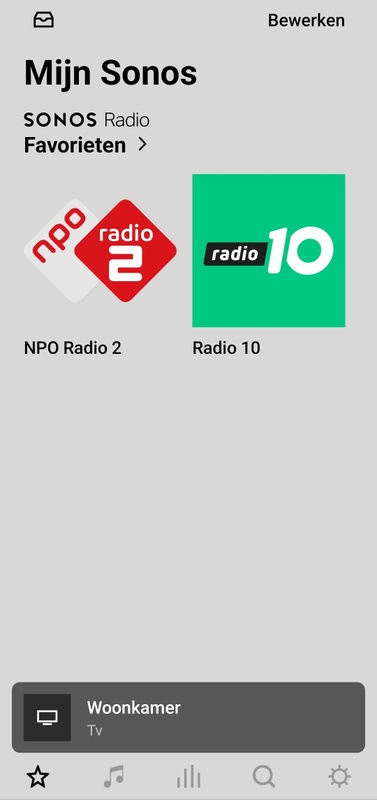

  • Turb0Turb0
  • Laatst online: 09:55
Septillion schreef op maandag 10 juli 2023 @ 21:12:
@Turb0Turb0 Optie 1 is:
YAML:
service: media_player.play_media
data:
  media_content_id: x-rincon-mp3radio://http://playerservices.streamtheworld.com/api/livestream-redirect/RADIO10.mp3
  media_content_type: music
target:
  entity_id: media_player.sonos_tv_2
Nadeel is dat er geen station afbeelding mee komt dan.
Alternatief is de stream als favoriet in te stellen in de Sonos app. Als je dan via de automation editor een "play media" actie maakt kan je hem selecteren via "pick media". Nadat je dat gedaan hebt kan je naar de yaml kijken en die ook op een andere plaats gebruiken. Ziet er dan uit als:
YAML:
target:
  entity_id: media_player.bedroom_symfonisk
data:
  media_content_id: FV:2/3
  media_content_type: favorite_item_id
metadata:
  title: NPO Radio 2
  thumbnail: https://static.radio.net/images/broadcasts/13/11/2219/c300.png
  media_class: genre
  children_media_class: null
  navigateIds:
    - media_content_type: favorites
      media_content_id: ""
    - media_content_type: favorites_folder
      media_content_id: object.item.audioItem.audioBroadcast
Ik heb in de Sonos app nu 2 favorieten.
Afbeeldingslocatie: https://tweakers.net/i/JEfPl3KnFTAezZgDDEylXWuv6Ok=/x800/filters:strip_icc():strip_exif()/f/image/GPTHYju9kF47xtzVpmHYHKnI.jpg?f=fotoalbum_large
Maar zie deze niet in HA.
Afbeeldingslocatie: https://tweakers.net/i/dHUZfcCjgrnEPhGOvSigOiIl2no=/x800/filters:strip_icc():strip_exif()/f/image/kDoMzVBKrQCAQWQculw7NSuz.jpg?f=fotoalbum_large
Na wat zoekwerk kwam ik uit op de sensor favorites welke uit kon staan en dat was het geval ook. Maar ook na inschakelen en reboot HA krijg ik de favorites niet in HA.
Als ik in de Sonos app een favoriet start komt dit wel netjes in HA
Afbeeldingslocatie: https://tweakers.net/i/1Rxdg5qOiS8nl7msbHCGo5nMou0=/x800/filters:strip_icc():strip_exif()/f/image/nWhLe7vEy8vNh0vTrPuU5N0I.jpg?f=fotoalbum_large
Iemand nog een idee hoe ik de favorieten van Sonos wel zichtbaar krijg?

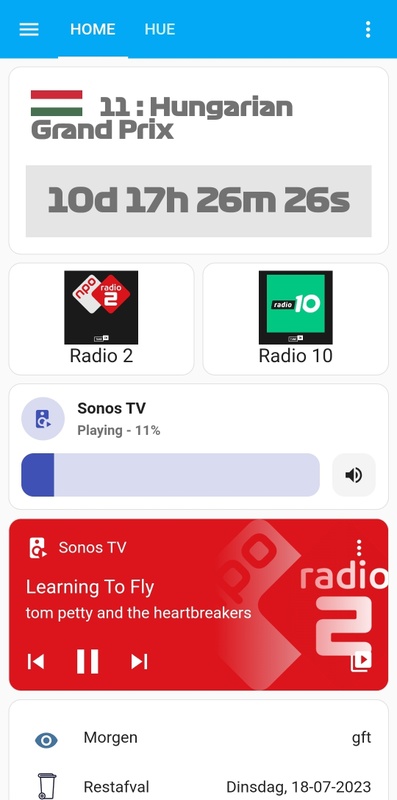

  • Turb0Turb0
Turb0Turb0 schreef op woensdag 12 juli 2023 @ 16:38:
Ik heb het werkend.
De Sonos favorieten kreeg ik niet zichtbaar.
Ik was wat aan het spelen in de Sonos app en hield daar een favoriet ingedrukt en kreeg onderstaande optie. Dus ik klik op staions aan mijn Sonos toevoegen.
Afbeeldingslocatie: https://tweakers.net/i/RW36Cutxdw2fyDtwhkBe6iQhxQw=/x800/filters:strip_icc():strip_exif()/f/image/XguML70mZc0Aj1FhwJXews4a.jpg?f=fotoalbum_large
En dan zijn ze dus wel zichtbaar in HA.
Dit zie je in de Sonos app.
Afbeeldingslocatie: https://tweakers.net/i/GseUVxIQZGNarmN3oPyJ6bT5Zns=/x800/filters:strip_icc():strip_exif()/f/image/PLe2drUtG4cxQLzyLx7JvQzu.jpg?f=fotoalbum_large
Ik kon nu met een automation de info achterhalen en werkende knoppen gemaakt.
Afbeeldingslocatie: https://tweakers.net/i/YUVI3PumDT1yWTwB-T9BT-6eCBE=/x800/filters:strip_icc():strip_exif()/f/image/Yhtfp1DmzvgfvkZpLXHqCuat.jpg?f=fotoalbum_large
@Septillion bedankt voor het zetje in de goede richting.
