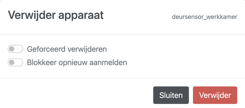

Ruimzicht schreef op donderdag 15 juni 2023 @ 16:38:
Ik draai HA op een RPi met een Sonoff dongle en Zigbee2MQTT als integratie. Dat lukt tot nu toe allemaal prima maar nu wil ik een device verwijderen (want: té goedkope China-troep en dus snel kapot gegaan). Ik lees allerlei berichten dat er meerdere stappen moeten worden doorlopen maar die berichten zijn allemaal nogal gedateerd. Wat is nu de juiste methode om afscheid te nemen van complete Zigbee devices?
Device nog beschikbaar? => Verwijderen
Device niet meer beschikbaar (want stuk / weggegooid / ...)? => Verwijderen en vinkje om geforceerd te verwijderen.
Edit: voor de duidelijkheid: in de Zigbee2mqtt dus, de web UI daarvan.

  • oltk
  • Laatst online: 16-11 22:50
Septillion schreef op donderdag 15 juni 2023 @ 19:08:
@Ruimzicht Kleine aanvulling op @RobertMe, als je het device nog hebt en het werkt op een batterij en moet je hem wel even wakker maken nadat je verwijderen klikt. Net als bij het wijzigen van een setting (exposes) van een batterij-device.
Andere optie is om het device in pairing mode te zetten zonder dat je in Zigbee2MQTT "permit join" aan hebt staan.
force zou moeten voldoen in elke situatie
Afbeeldingslocatie: https://tweakers.net/i/QMWD5dalELL9_l5mPB7YaKt9jbI=/800x/filters:strip_exif()/f/image/TlzeYVp6mjB7aFHVkbQdoyAK.png?f=fotoalbum_small

oltk schreef op donderdag 15 juni 2023 @ 19:53:
Niet als je het device nog hebt en deze op batterij werkt. Dan meldt hij zich gewoon veer vrolijk aan als hij wakker wordt :)
Het is zo'n Zigbee inbouw "mini smart switch" dus werkt niet op batterij maar gewoon op fase en een nul. Ik las allerlei verhalen dat je handmatig op diverse plekken de entities moet verwijderen, maar dat is dus niet nodig? En jouw uitleg hierboven is dus ook niet van toepassing op bedrade devices?
