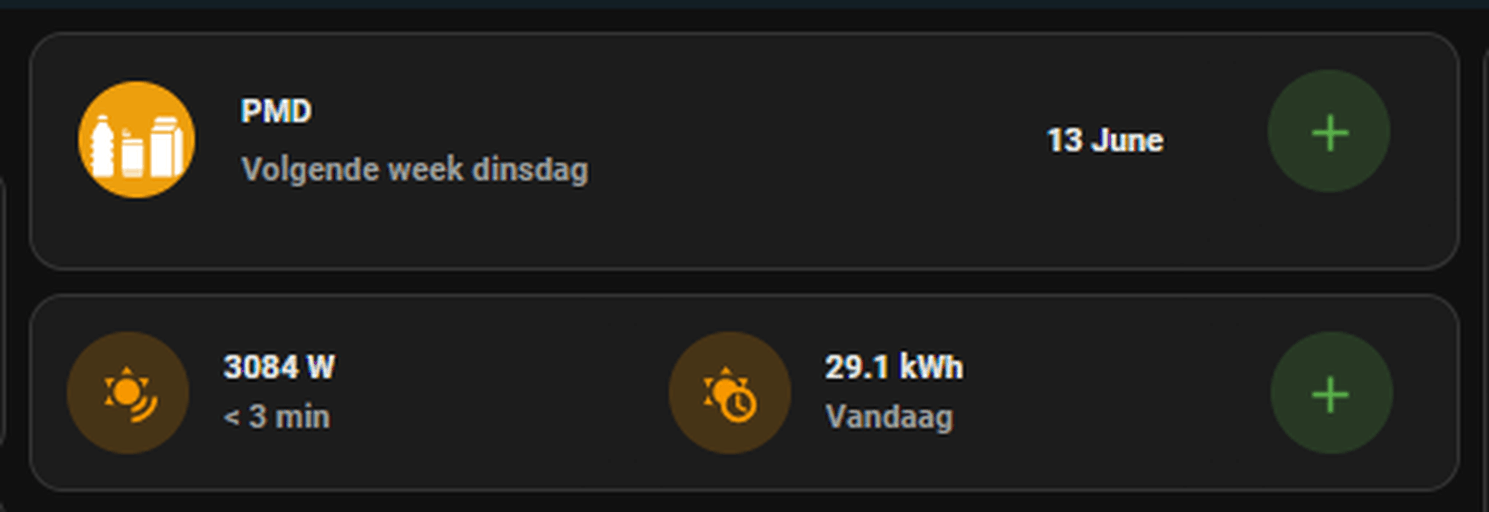

Ik ben aan het proberen mijn dashboard zo compact mogelijk te maken, met de optie om meer info te zien als ik dat nodig heb, zo efficiënt mogelijk (liefst niet met doorklikken). Nu heb ik onderstaande verzonnen en dat werkt goed, maar is zoiets ook wat meer "off the shelf" beschikbaar?
Ingeklapt:
Afbeeldingslocatie: https://tweakers.net/i/FzQOuQZxBnPviGsJBKJYH0Zh9Zg=/full-fit-in/4000x4000/filters:no_upscale():fill(white):strip_exif()/f/image/SGTiZOu8Fd0Uf3FAFtBxLbYD.png?f=user_large
Uitgeklapt:
Afbeeldingslocatie: https://tweakers.net/i/kgdsr06ChSTuMDuojFFAJNQW20w=/full-fit-in/4000x4000/filters:no_upscale():fill(white):strip_exif()/f/image/tn3f9KHfvQdwLWCmKzNNLUku.png?f=user_large

Sp33dFr34k schreef op vrijdag 9 juni 2023 @ 15:50:
Ingeklapt:
Uitgeklapt:
Komt bij jouw afvalophaling de eerstkomende eerst ?
  • Sp33dFr34k
Sp33dFr34k
Retro-Geek
Faece schreef op vrijdag 9 juni 2023 @ 18:18:
Zeker, kun je op sorteren in de entities row card.

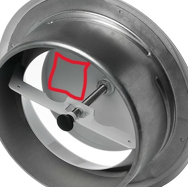

DaLass schreef op maandag 12 juni 2023 @ 13:28:
Is deze een beetje snel met het updaten van temperatuur en luchtvochtigheid bij wijzigingen? Ik heb een paar van soortgelijke sensoren hangen, maar dan rond, en die zijn best traag. Degene die in de badkamer hangt is eigenlijk niet bruikbaar als trigger voor de ventilatie doordat hij niet snel genoeg een update stuurt.
Als je op zoek bent naar een goede detector voor in de douche, kijk dan eens naar deze:
https://www.amazon.nl/gp/product/B07D37FKGY/
Klein genoeg om in het afzuigarmatuur gemonteerd te worden (dus onzichtbaar) en snel genoeg om binnen 1 minuut nadat je gaat douchen de verhoogde luchtvochtigheid te melden. Hier werkt het in ieder geval bullet proof.
Wel doe ik de WTW altijd minimaal op stand 1 zodra het licht in de badkamer aangaat (zodat er altijd een beetje afgezogen wordt als er iemand in de badkamer is). Gewoon gedetecteerd via de Zigbee lamp in de badkamer. Ook zit in de aangrenzende ruimte een Zigbee stopcontact die als repeater fungeert (ivm verminderde ontvangst van de sensor (zit immers in een compleet metalen jasje)).
Voor de volledigheid nog even een schets waar hij zit (want ik ben bij het plaatsen vergeten een foto te maken en loshalen doe ik alleen als ik over een jaar of zo de batterij moet vervangen).
Afbeeldingslocatie: https://tweakers.net/i/SOF2Lfo8CI6yI_vFP-rhlVCv108=/full-fit-in/4920x3264/filters:max_bytes(3145728):no_upscale():strip_icc():fill(white):strip_exif()/f/image/JqF1iTXej56PRpIizm97XDWn.jpg?f=user_large
André Huisman (www.new-line.nl)
  • DaLass
  • Laatst online: 07:46
HuismAndré schreef op maandag 12 juni 2023 @ 13:48:
Ja, die heb ik nu ook (weer) hangen, dacht alleen fancy te doen met een display bij de spiegel met de actuele luchtvochtigheid en die meteen als input voor de automations te gebruiken, maar dat viel even tegen . De Aqara is idd wel lekker vlot.

  • Vaevictis_
  • Laatst online: 07:49
Ik vind dit persoonlijk een slechte oplossing. Je wilt qua ventilatie gewoon iets wat altijd werkt zonder batterij en zonder HA. Hiervoor zou ik een echte ventilator met vocht/lichtsensor aanraden. Voordeel is ook dat je deze via BT kunt programmeren b.v. Stilte uren of extra nadraaien of ventileren op bepaalde tijdstippen. Mijn WTW gaat hierdoor (extra afzuiging direct na 15s douchen) aan.

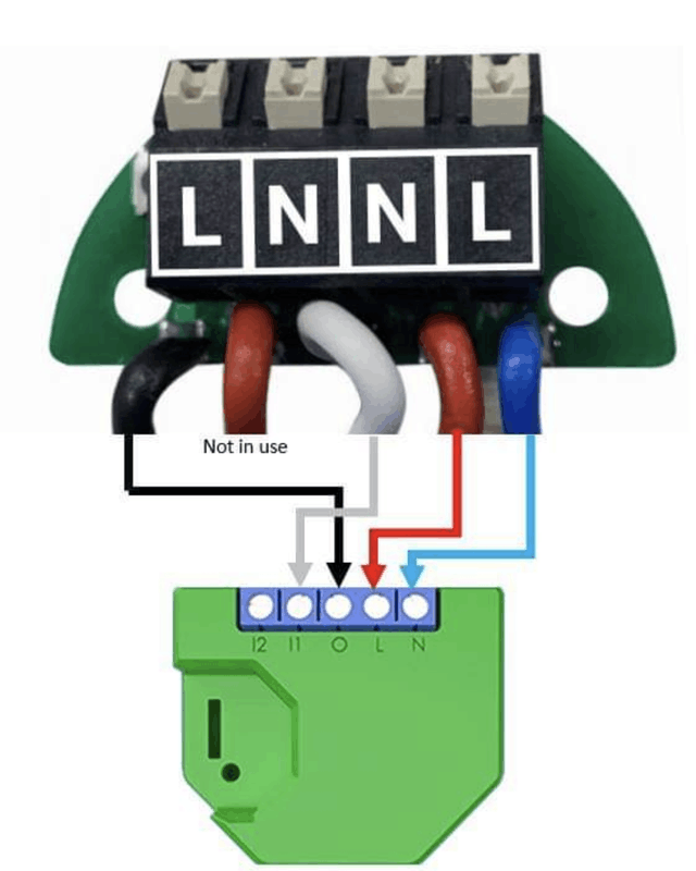

Ik ben eindelijk eens begonnen met Home Assistant, nu er een nieuwe NAS in huis staat. Heb het aantal apps goed kunnen verminderen met meer functionaliteiten en gemakken, erg fijn. Momenteel ben ik op zoek naar een dubbel lichtschakelaar als vervanging voor mijn standaard witte dubbele lichtknop in onze gang.
Ik geen (nog) geen Zigbee of Z-wave mogelijkheid in huis, alles gaat momenteel alleen via mijn mesh wifi. Heet iemand goede ervaring met een slimme dubbele lichtschakelaar die goed werkt met HA?
Had al opties voorbij zien komen maar meeste werkt via Zigbee of Z-wave.

Ik ben nu wat aan het experimenteren om die ronde ventilatieroosters open en dicht te sturen met een goedkope servomotor (ESP32 bordje met een servo driver bordje er weer aan waar ik tot 16 servo's op kan aansluiten) om zo beter per ruimte vraag gestuurd te kunnen werken voor zowel ventilatie als verwarming.
