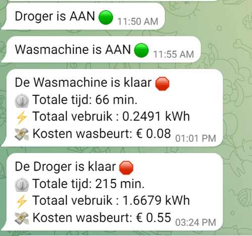

  • d-vine
  • Laatst online: 11:53
Witlof schreef op donderdag 8 juni 2023 @ 15:22:
Ik ben redelijk nieuw met Home Assistant en ben begonnen met Automations. Heb een Fibaro HC2 en Domoticz in gebruik, maar wil nu toch de overstap wagen naar Home Assistant. Voorlopig nog wel via de integratie met Fibaro.
Maar ik snap nog even niet hoe ik iets simpels kan oplossen wat ik voorheen deed met een global variable of een dummy switch. Ik wil bijvoorbeeld de variabele laten wijzigen als de vaatwasser, droger of wasmachine meer verbruikt dan 1W. Dan wil ik dus van 'uit' naar 'aan' schakelen. Als het dan weer onder de 1W komt, dan wil ik het dus andersom laten schakelen en tevens een melding via de Telegram bot laten sturen. Ik gebruik hiervoor tussenstekkers die de stroom meten.
Telegram bot heb ik al wel werkend met een snapshot van een camera bij het aanbellen of het bezorgen van een pakketje of post in de pakketbrievenbus. Maar dit lukt me op een of andere manier niet. Weet niet waar of hoe ik moet beginnen. Heb al zitten kijken naar Helpers, maar dat lijkt het niet te zijn denk ik.
Iemand die mij op weg kan helpen?
Ik ben 2 jaar geleden overgestapt van Fibaro naar HA.
Heb de hele wasmachine en telegram oplossing in node-red zitten. Dat is ook erg leuk om mee te spelen
Er zijn tal van wasmachine oplossingen in YAML blueprints of node-red.
maar ik moest ook even de gedachten verandren met de variabelen van Fibaro naar HA oplossing
Het hele variable wat in Fibaro zit daar gebruik ik input select en boolean's voor.
Waar ik in fibaro variabele gebuikte voor time of dat, present state, sleep state dat heb ik in HomeAssistant in input selects gezet. Heb een beetje de opzet van Fibaro's Sankotronic oplossingen zo gemaakt in HA.
beetje zo als dit krijg je dan
Afbeeldingslocatie: https://tweakers.net/i/aYNmL4D1y75rBpcKKCxiCu8zS2A=/800x/filters:strip_exif()/f/image/BVVyB0Ixzbv1f3mjkc0vm9gB.png?f=fotoalbum_large
Telegram ziet er dan zo uit met de node red oplossing
Afbeeldingslocatie: https://tweakers.net/i/P-1W49Y_NWf4u4S2S_b82fUEwDs=/full-fit-in/4000x4000/filters:no_upscale():fill(white):strip_exif()/f/image/gNtjtfMX8teJL75rue7RWYjl.png?f=user_large
in node red ziet het er zo uit.
Afbeeldingslocatie: https://tweakers.net/i/gPPcUFipCzoKd1IIMnauGdir_Js=/800x/filters:strip_exif()/f/image/oedvL2wLFzA7fn9iae1KGPZL.png?f=fotoalbum_large

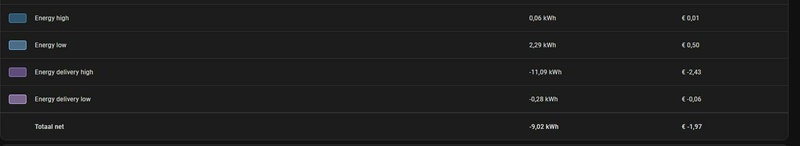

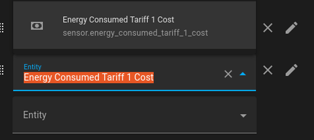

Ik mis vast iets simpels maar kom er niet uit om stroomverbruik in EUR i.p.v. KWH te tonen op mijn dashboard.. Ik heb helpers aangemaakt die het verbruik in KWH tellen per dag, week, maand en jaar. maar krijg het niet zichtbaar in EUR.
Is er iemand (eventueel tegen vergoeding) die hulp zou kunnen bieden? ik ben zelf niet echt bekend met het aanpassen van YAML en ik denk dat daar juist de configuratie moet plaatsvinden?
Ik heb gewoon een vast enkel tarief voor afname en teruglevering.

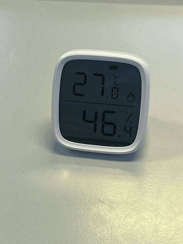

m-buurman schreef op woensdag 7 juni 2023 @ 20:44:
Over het algemeen is het prima geloof ik, geen rare afwijkingen gezien tov andere thermometers.
Aantal SNZB-02D (de versie met display) net afgeleverd, wat een kleine leuke kastjes, bedankt voor de tip..
Deye 8K-SG04LP3 (16x230Ah + JBD-BMS + Proxmox HA-ESP32) 4.5kWp (Deye SUN1600G3 + Enphase iq7a)

  • ndjong
Gizz schreef op vrijdag 9 juni 2023 @ 10:42:
@ndjong je zegt dashboard, bedoel je daar het Energy dashboard mee? Want daarvoor hoef je helemaal geen helpers aan te maken voor dag/maand/jaar. Dat gaat allemaal vanzelf; gewoon je meterstanden koppelen en een kWh-prijs instellen bij de settings van het Energy dashboard :)
In het Energy dashboard werkt alles inderdaad naar wens inclusief de huidige prijs.
Ik wil echter die prijs ook realtime zien op mijn eigen gemaakte dashboard, echter kom ik daar niet verder dan de actuele Kwh van vandaag / deze week / deze maand (d.m.v. de aangemaakte helpers)

ndjong schreef op vrijdag 9 juni 2023 @ 11:42:
Niels, je kan een template sensor toevoegen die dan je "helpers" * kwh-prijs doet. Deze template sensor kan je dan op elk willekeurg dashboard toevoegen.
zie dit voorbeeld:
https://community.home-as...ost-calculations/454197/2

@ndjong
nadat ik mijn kWh kosten opgeef in het energy dashboard heb ik ineens een nieuwe entiteit beschikbaar in mijn dashboards:
Afbeeldingslocatie: https://tweakers.net/i/tCgqmCPFH_WR5JBNUbCr2zYS9pw=/full-fit-in/4000x4000/filters:no_upscale():fill(white):strip_exif()/f/image/EQYxmnZlp4UaQdjdCSqJj5HN.png?f=user_large
dus geen templating voor nodig. Welke HA versie heb je? dit is met 2022.12.8

  • ndjong
sjorsjuhmaniac schreef op vrijdag 9 juni 2023 @ 12:09:
@ndjong
Ik heb die sensor helaas niet: Home Assistant 2023.6.1

ndjong schreef op vrijdag 9 juni 2023 @ 12:17:
Ik heb ze ook (op 2023.6.1), heb je wel een kWh prijs opgevoerd in het Energy Dashboard.
Niet dat je er super veel aan hebt, want ze resetten na elke reboot.

  • ndjong
TheFes schreef op vrijdag 9 juni 2023 @ 12:33:
Ik zit vast verkeerd te kijken, ik heb de prijs ingevoerd in de configuratie van het energy dashboard, deze prijs reset bij mij niet na elke reboot.
Afbeeldingslocatie: https://tweakers.net/i/j8O3FwayUtpwGutyPG3_VYMqk8I=/full-fit-in/4920x3264/filters:max_bytes(3145728):no_upscale():strip_icc():fill(white):strip_exif()/f/image/4vyuPyXZp4xX1pKkqdvKvJsp.jpg?f=user_large
Afbeeldingslocatie: https://tweakers.net/i/HRH9jwnNdLSYKs6xG1PNVjlPYpc=/800x/filters:strip_icc():strip_exif()/f/image/qH9BhUqCx0ydmbURhPsF6df3.jpg?f=fotoalbum_large

  • TheFes
TheFes
ndjong schreef op vrijdag 9 juni 2023 @ 12:36:
De waarde op het dashboard reset niet, maar de state van die sensor die je aangehaald was wel.
Die reset na elke reboot, en HA telt ze intern weer bij elkaar op door gebruik te maken van de long term statistics.

mahagen schreef op vrijdag 9 juni 2023 @ 10:13:
Graag gedaan! En bedankt (of misschien niet :P ) voor het attenderen op de display variant, nu ben ik geneigd om te upgraden >:)

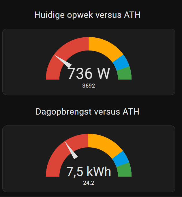

Het is de afgelopen dagen meerdere keren gegaan over het loggen van een all time high van bijvoorbeeld de opbrengst van zonnepanelen. Zelf heb ik dat ook gedaan middels 2 input helpers en automations. Ik zocht echter nog een mooie manier om dit ook visueel te maken. Met het betere copy/ paste werk vanaf verschillende bronnen ben ik op het volgende gekomen.
Afbeeldingslocatie: https://tweakers.net/i/bv_5aXDBvzAMvMkNaGwpncqD1J8=/full-fit-in/4000x4000/filters:no_upscale():fill(white):strip_exif()/f/image/sjX2VgL33hOISvXiIvD0mU5D.png?f=user_large
Ik plot hier de huidige opbrengst en dagopwek in een gauge versus de all time high. Kleuren worden op basis van percentages van de ATH weergegeven.
Mocht iemand interesse hebben in een verdere copy/ paste actie. :+ En ja, het kan ongetwijfeld nog mooier/ beter.

  • Ora et Labora
  • Laatst online: 17-11 16:18
Witlof schreef op vrijdag 9 juni 2023 @ 14:48:
Wasmachine is klaar, droger aangezet en het werkt direct :F Achteraf wel logisch, maar had ik dit met bijvoorbeeld een reboot wel direct goed kunnen testen?
Ik zou hem sowieso anders bouwen met een hogere trigger zoals gezegd.
Zeker het "klaar-gedeelte". Anders heb je elke keer als je HomeAssistant start, een trigger dat de wasmachine klaar is.
Zie dit plaatje hoe ik het heb bijvoorbeeld, trigger is verbruik boven 200, maar die 200 mag ook minder zijn natuurlijk.
Actie, wait for trigger, onder 25W voor 5 minuten.
Dan de acties.
Dan gaat de automatisering alleen werken als de wasmachine aanstaat, niet als HA opnieuw gestart wordt bijvoorbeeld.
Afbeeldingslocatie: https://tweakers.net/i/LUtKEoCs3IJkACaQgG9s2FRyjHk=/800x/filters:strip_exif()/f/image/CO0eQlae1LdtEV9uSUHghaCu.png?f=fotoalbum_large
