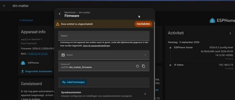

Dylantje2 schreef op donderdag 3 september 2026 @ 14:39:
De vraag was is er een oplossing voor veranderende entiteiten?
Draai de vraag liever om; waarom voel jij je genoodzaakt zo vaak devices te verwijderen en opnieuw toe te voegen en/of namen opnieuw te laten genereren?
Ik heb nog genoeg Zigbee devices welke al meerdere jaren in het systeem staan en nog altijd het lelijke IEEE adres (denk aan
button.0x60b647fffecef440_identify) als entity ID hebben. Zo automagisch wordt de boel in mijn ervaring niet aangepast. :P
Neem iig even een kijkje bij /config/entity-id-format voor de naamgeving van toekomstige nieuwe entities. :)
Niet een apparaat verwijderen dat al in HA zit om deze vervolgens weer toe te voegen?
Niet op de knop drukken waarmee je nieuwe entities aanmaakt?
Mijn entitites van jaren terug hebben vandaag nog dezelfde entity id als jaren geleden :)

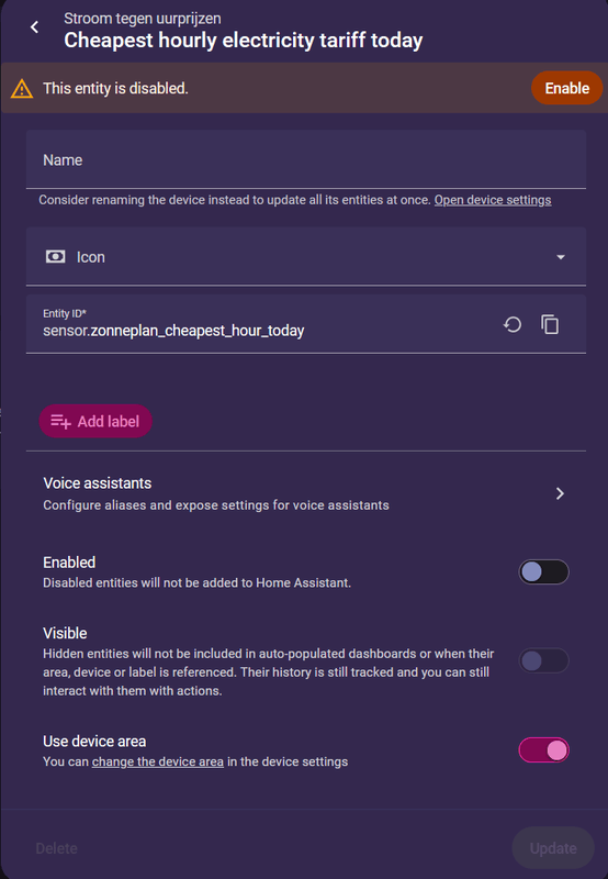

Ook zoiets standaard 90% van de entiteiten van een device uit. Als hem wilt gebruiken moet je alles apart een naam geven en opslaan en vernieuwen... Lijkt wel ambtenarij..
Dat klopt niet. Entities die zijn uitgeschakeld hebben gewoon al een entity-id en die fungeert als naam als je niks anders invult, net als entities die default wel aan staan. Je mag er natuurlijk voor kiezen om eigen namen toe te passen (of dat nou bij standaard disabled entities is of niet), maar dat hoeft niet om een entity werkend te krijgen.
Voorbeeldje van een verse entity die uitstaat:
Afbeeldingslocatie: https://tweakers.net/i/oYXkSnxOGppERIGZWLlDlAKMwA4=/x800/filters:strip_exif()/f/image/CqaIuFknGFXjAHdWtZpQSgTF.png?f=fotoalbum_large
Daar hoef ik alleen maar rechtsboven op Enable te klikken. Een naam invullen is niet nodig. Ik hoef zelfs niet op Update te drukken, want na een klik op Enable sluit het scherm en krijg ik de melding dat binnen 30 seconden de entity zal werken binnen HA. Vrij eenvoudig.
[ Voor 53% gewijzigd door Gizz op 03-09-2026 15:33 ]

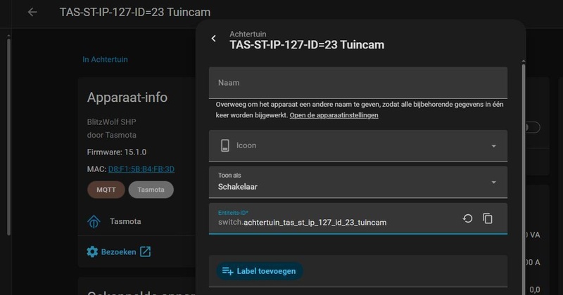

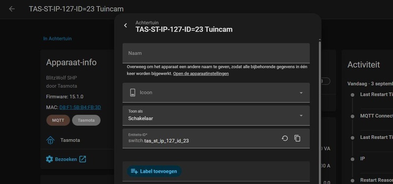

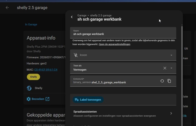

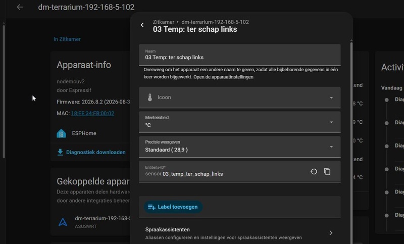

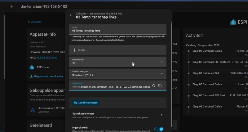

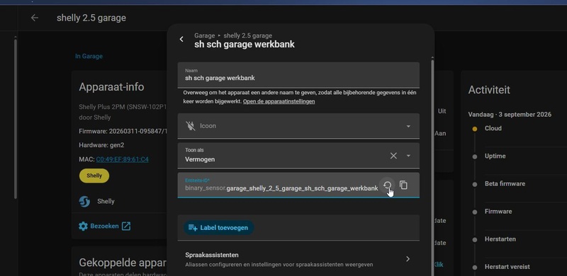

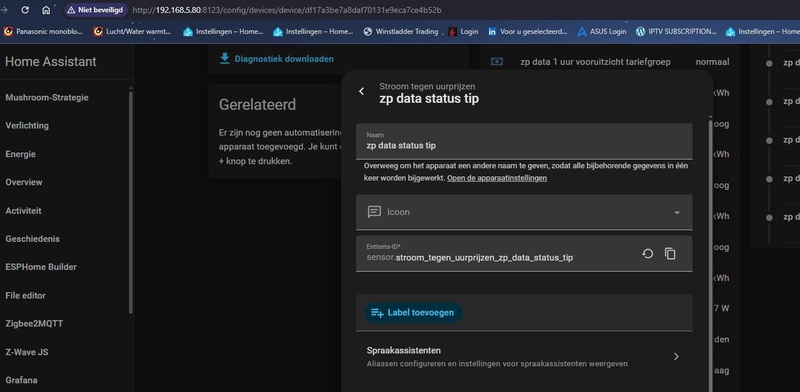

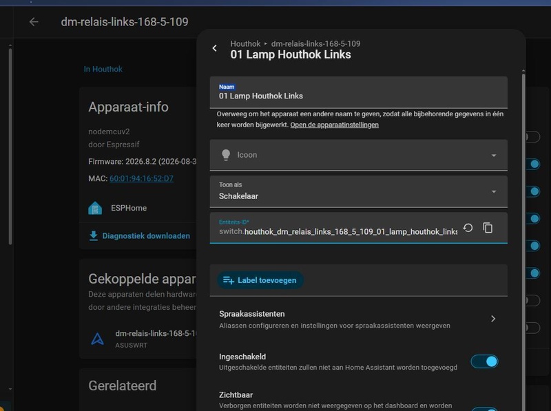

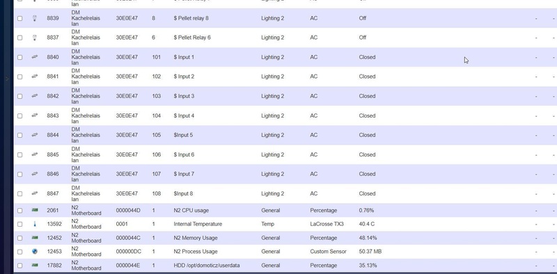

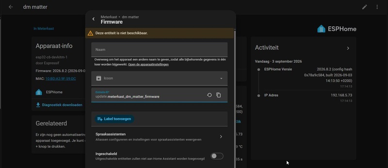

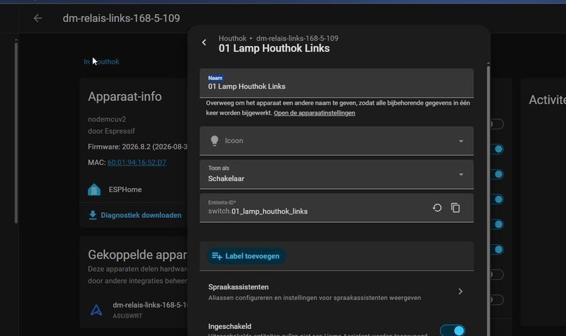

Uhm, de reden van mijn frustratie is juist omdat ik niets zomaar heb veranderd geen nieuwe heb toegevoegd en na een een update er van alles niet werkt werkt.
Afbeeldingslocatie: https://tweakers.net/i/DJ5w6SThTh-GYCDr29kWOlySaFo=/800x/filters:strip_icc():strip_exif()/f/image/7W6wbWliuTvYZO2FfmHuneWW.jpg?f=fotoalbum_large
Afbeeldingslocatie: https://tweakers.net/i/tbb3_bPaEpzPzqt039kEncZc9Ls=/800x/filters:strip_icc():strip_exif()/f/image/gy2g5JWvfjxqmZ25d8O9dZO4.jpg?f=fotoalbum_large
Afbeeldingslocatie: https://tweakers.net/i/36rOYiFA-jOSMyjE72mn0qnlj9E=/800x/filters:strip_icc():strip_exif()/f/image/VLrPSMUME3zncyOvl8IJJBlf.jpg?f=fotoalbum_large
Afbeeldingslocatie: https://tweakers.net/i/W7H196rod2yeJxN6QZruzToHaYw=/800x/filters:strip_icc():strip_exif()/f/image/NqVBM8GwMsO1mpylbiJfvNQL.jpg?f=fotoalbum_large
Afbeeldingslocatie: https://tweakers.net/i/0QrgoWUdSEU9G981Ok-Z5LGHo8A=/800x/filters:strip_icc():strip_exif()/f/image/16EpObbyU9VbWjBYq8IKAQVU.jpg?f=fotoalbum_large
Afbeeldingslocatie: https://tweakers.net/i/uodsVvmltQ3thoHwX0AzsjBQ8DM=/800x/filters:strip_icc():strip_exif()/f/image/7y1pTArgWusOPmHa0DCLzezA.jpg?f=fotoalbum_large
Afbeeldingslocatie: https://tweakers.net/i/60WvD_R4tO_E1mopBoQrXN_Hs7A=/800x/filters:strip_icc():strip_exif()/f/image/5WSxnFH2124Svm9K6NGh3jB6.jpg?f=fotoalbum_large
Afbeeldingslocatie: https://tweakers.net/i/Pt3JLFvX8YuOI9CvdIv6wbM3jwI=/800x/filters:strip_icc():strip_exif()/f/image/RbljdybQDLJ6Z8yYximtyr0u.jpg?f=fotoalbum_large
Afbeeldingslocatie: https://tweakers.net/i/AsAIHZdoHd-3j1K2_KZ0Z_-kUwM=/800x/filters:strip_icc():strip_exif()/f/image/nqHfHIKq7ZlgYobLlV1NdzfE.jpg?f=fotoalbum_large
En ja ik snap als ik op het vernieuwen klik dat er dan ..... Maar de shellys na een update, zijn de namen aangepast, terwijl ik bijna in elke ruimte wel een shelly heb zitten. Verschillende espHome die ik gebouwd heb, na een reboot of esphome update andere naam hebben. Dus hoeveel voorbeelden wil je hebben? En afblijven van een geleerde entiteit is dat handig? Waarom staat de helft van de entiteiten uit en moet ik ze allemaal hernoemen en aanzetten. Afbeeldingslocatie: https://tweakers.net/i/f4eYQ4svJ16VvpW8j1dZFqiXSvg=/800x/filters:strip_icc():strip_exif()/f/image/R7LEo2dB01rLxdE4yobqs6iz.jpg?f=fotoalbum_large Domoticz zie de idx. kan NOOIT aangepast worden Namen van een device zijn allemaal netjes gemaakt volgens de naam die het gevonden device geeft. De idx loopt netejs op. In welk script oid wat je wilt gebruiken kun je kiezen of de naam met alle risico's of de idx met instellen en nooit meer naar omkijken.. nU xx blueprints, py scripst enz aanpassen......

TheFes schreef op donderdag 3 september 2026 @ 14:55:
Ik weet niet precies wat er bij jou mis gaat.
Ja, de standaard entity_id's zijn gewijzigd, die wordt opgebouwd uit area, device en de entity zelf. Maar dat zou alleen moeten gelden voor nieuwe entiteis, of als je bewust, door een druk op de knop aangeeft dat ze renamed moeten worden. Dit soort wijzigingen in de naming convention zou geen effect moeten hebben op je bestaande entities.
Waarom dat bij jou dan wel zo is, durf ik ook niet te zeggen.
En ja, er wijzigt inderdaad veel, en elke release zijn er wel wat deprecations, maar daar heb je dan een half jaar voor om dat aan te pakken. Maar over het algemeen wordt er dan duidelijk aangeven wat er gewijzigd moet worden.
Thanks voor je uitleg. Er veranderd veel.....fijn dat je eerlijk bent. Ik heb jaren geleden bewust de keuze gemaakt on niet snel over te stappen. volgens mij domoticz net iets eerder dan ha, en koos als dombo toen voor makkelijkheid, en open source want had je homeseer met licenties enz enz Domoticz is KISS, en toen wat ha nog vele malen neurdachtig. Zeker onder de indruk van hoeveel er kan, en het ontwikkelen als open source. Apps, en integraties, die groep ontwikkelaars staat niet stil respect. Domoticz minder uitgebreid en staat wat stil[ler] lijkt het wss. Maar wat je aangeeft is toch niet wat je wilt, ik heb al eerder "geklaagt" over dingen die werkend hebt. En dan wrdt er plost aangekondigd, breaking change. alles weer aanpassen. :_( Dat je uberhaupt aanpassingen doet in die core die breaking zijn, en daardoor "werkend "niet meer werkend, zou toch eigenlijk al niet kunnen? Waarom geen idx erin? dan ben echt overal af. Dit zou een toevoeging zijn, lijkt me?

Je bent verbaast dat de 'reset naam'-knop indrukken het resultaat heeft dat de naam reset, maar blijft 'em wel indrukken..
Er is geen enkele reden om dat te doen behalve als je naar de systeemstandaard terug wil, en die wordt al een tijdje gedicteerd door /config/entity-id-format
Afbeeldingslocatie: https://tweakers.net/i/qBAsz3PEk6I5nA_AeVbGdaM6gBQ=/800x/filters:strip_exif()/f/image/2dEuoj1iF0monL2joGFwkly0.png?f=fotoalbum_large
Welke je dus zelf aan kan passen. Haal daar de area weg en je hebt het oude gedrag terug.

D4NG3R schreef op donderdag 3 september 2026 @ 19:22:
Voorheen had je hier helemaal niet zo'n uitgebreide controle over, het is de afgelopen maanden juist flink verbeterd. :)
exact weer tweakers.... Mijn vraag begon over een auto update voor entiteiten. Er zijn altijd mogelijkheden in ha. Maar als je niet wilt geloven dat er ook automatisch namen veranderen, dan praat ik poep.. Ik van een systeem met 1500 devices.. en hoopte met de overstap mooiere dingen te hebben en meer opties, maar als je tussen mijn regels door lees. de onrust in haos valt me tegen. En koste me tijd, nu bijna een jaar haos, en het terug zijn op mijn oude niveau blijft lastig als je telkens dingen moet aanpassen omdat er aankondigen zijn, of plots eea veranderd Ik zou heel graag stable en beta hebben. Ik update wanneer ik wil.... Maar niet elke stap vooruit is een verbetering, denk aan een afgrond waarvoor je sta :-)
Thanks, ik Afbeeldingslocatie: https://tweakers.net/i/kOlL_AqOtwUT7-GNnNjqCM5HyIQ=/800x/filters:strip_icc():strip_exif()/f/image/IGXhCCsFwvDSI0N26nuQ311M.jpg?f=fotoalbum_large had hem dan andersom gedaan, altijd standaard en dan mogelijk om hier eea in te stellen. En zou mijns inziens mooier geweest zijn, als je ook bestaande... _/-\o_ _/-\o_ En nogmaals respect voor developers en open source, maar vanaf wanneer zit deze erin?
