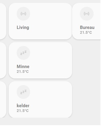

  • Faece
  • Laatst online: 03-11 14:22
TouTje schreef op donderdag 23 maart 2023 @ 18:28:
@Faece dit is denk ik wat je zoekt. Plaats je kaarten in een grid.
top reply. Zo krijg ik het inderdaad voor mekaar. Het enige waar ik nu nog mee zit is dit :
Afbeeldingslocatie: https://tweakers.net/i/xDEpNlJl7XIwvoIVnkTrdqIgwfk=/full-fit-in/4920x3264/filters:max_bytes(3145728):no_upscale():strip_icc():fill(white):strip_exif()/f/image/WZ2ctBGDIXHO0pzqn7g6Y7gc.jpg?f=user_large
onderaan lijken de knoppen een stuk afgekapt, en de ruimte tussen de eerste 6 en de andere geswipte is eigenlijk ook 0. Kan ik dit ergens aanpassen ?

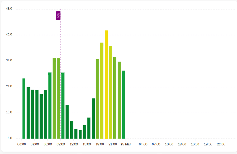

  • Sicco92
  • Laatst online: 11:03
Toppe schreef op donderdag 23 maart 2023 @ 20:13:
Dat zou zeer welkom zijn!
Afbeeldingslocatie: https://tweakers.net/i/0p6ApB8PU-VOEcKs6qB6ljcFR8o=/full-fit-in/4000x4000/filters:no_upscale():fill(white):strip_exif()/f/image/TF64YeJQOlwWqOBm0zMWSNFM.png?f=user_large
Dit is de grafiek voor vandaag. Dit is de YAML:
YAML:
24
25
26
27
28
29
30
31
32
33
34
35
36
37
38
39
40
41
42
43
44
45
46
47
48
49
50
51
52
53
54
55
56
57
58
59
60
61
62
type: custom:apexcharts-card
experimental:
  color_threshold: true
graph_span: 24h
header:
  title: Today
  show: true
span:
  start: day
now:
  show: true
  label: Now
series:
  - entity: sensor.nordpool_kwh_nl_eur_3_09_0
    type: column
    show:
      extremas: true
    float_precision: 3
    data_generator: |
      return entity.attributes.raw_today.map((start, index) => {
        return [new Date(start["start"]).getTime() + 1500000, entity.attributes.raw_today[index]["value"]];
    color_threshold:
      - value: 0
        color: '#04822e'
      - value: 0.16
        color: '#12A141'
      - value: 0.22
        color: '#79B92C'
      - value: 0.28
        color: '#C4D81D'
      - value: 0.34
        color: '#F3DC0C'
      - value: 0.4
        color: '#EFA51E'
      - value: 0.46
        color: '#E76821'
      - value: 0.52
        color: '#DC182F'
yaxis:
  - id: '1'
    min: ~0
    align_to: 0.1
    decimals: 2
    apex_config:
      title:
        text: €/kWh
      tickAmount: 4
      forceNiceScale: true
apex_config:
  xaxis:
    type: datetime
    tooltip:
      enabled: false
  chart:
    height: 320px
  tooltip:
    x:
      format: HH:00
  plotOptions:
    bar:
      columnWidth: 80%
Bij de data_generator voeg ik nog 1500000 ms toe, zodat de kolommen wat netter tussen de uurlijnen komen te staan. Als je dat niet doet, dan staan de kolommen recht boven de uurlijntjes, maar dan komt het niet meer goed overeen met de 'Now'-lijn. Omdat de tijd eigenlijk niet meer klopt, moet ik ook de tooltip herschrijven, zodat die de uren netjes weergeeft (dus 08:00 ipv 08:25).
Om een grafiek voor morgen te krijgen, moet je een paar dingen wijzigen. Deze stukjes moet je wijzigen (en de 'now' key weggooien, die komt toch nooit in de grafiek te staan):
YAML:
span:
  start: day
  offset: +1day
series:
    data_generator: |
      return entity.attributes.raw_tomorrow.map((start, index) => {
        return [new Date(start["start"]).getTime() + 1500000, entity.attributes.raw_tomorrow[index]["value"]];
  • PnD

Is het niet zo dat de data van morgen pas om 15u beschikbaar is?
Home Assistant configuratie
  • Toppe
  • Laatst online: 19-11 22:54
Toppe
Oké ✅
TheFes schreef op vrijdag 24 maart 2023 @ 08:33:
De data van vandaag staat er in dus zou toch moeten werken?
Afbeeldingslocatie: https://tweakers.net/i/SqQX8Kvw84oVhM2N56ZIti9lZDg=/800x/filters:strip_exif()/f/image/kawnbbYN7N6hZw54fd8AIl1K.png?f=fotoalbum_large
  • TheFes
  • Laatst online: 10:25
TheFes
Toppe schreef op vrijdag 24 maart 2023 @ 08:37:
Je zegt toch dat de grafiek van vandaag wel werkt, en die van morgen niet? Je screenshot laat de data van vandaag (de 24e) zien

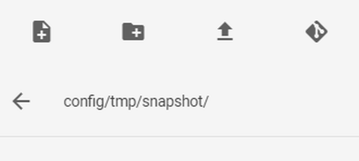

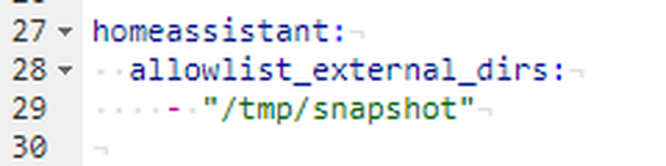

Ik heb via Synology Surveillance Station een camera toegevoegd en dit werkt verder prima. Nu probeer ik een snapshot weg te schrijven wanneer de deur geopend wordt maar krijg een no access to path error.
In HA heb ik een folder structuur aangemaakt: /config/tmp/snapshot maar wat ik ook doe, de melding blijft.
Afbeeldingslocatie: https://tweakers.net/i/-uVVSVzJbkHyLnUjhC4bRV5D9l0=/full-fit-in/4000x4000/filters:no_upscale():fill(white):strip_exif()/f/image/LsPrQDnafmJ2yrsaAfwx0iYc.png?f=user_large
Ook heb ik verschillende paths opgegeven (zonder succes)
Can't write tmp/snapshot/voordeur.jpg, no access to path!
Can't write /tmp/snapshot/voordeur.jpg, no access to path!
Can't write config/tmp/snapshot/voordeur.jpg, no access to path!
Wat doe ik fout?

Ryan_ schreef op vrijdag 24 maart 2023 @ 08:49:
Wat doe ik fout?
YAML:
alias: Front Doorbell
trigger:
  - type: opened
    platform: device
    device_id: 61ae5e7a114b0de9122eed25d70fbdf0
    entity_id: binary_sensor.aqara_voordeur_sensor_contact
    domain: binary_sensor
condition: []
action:
  - alias: ""
    data:
      filename: config/tmp/snapshot/voordeur.jpg
    service: camera.snapshot
    target:
      entity_id: camera.jarvis_lsc_doorbell
initial_state: true
Zoals je het nu hebt werkt het sowieso niet, want je nu wil hij het in een map config opslaan vanaf de folder waar deze yaml file staat. Dus dat komt waarschijnlijk neer op /config/config/tmp
En heb je deze ook ingesteld?
https://www.home-assistan.../#allowlist_external_dirs
  • Dutchess_Nicole
  • Laatst online: 19-11 16:44
de data van de huidige dag is altijd beschikbaar, die van de volgende dag is altijd pas na 13:00 beschikbaar.
Afbeeldingslocatie: https://tweakers.net/i/sdRGX7GQfzWXpdcciq0jgp-gw-s=/800x/filters:strip_exif()/f/image/Uyf43XQhJwpe3v93UlcjVqPu.png?f=fotoalbum_large
Dit is dus wat ik op dit moment zie. In de middag wordt de rechterkant van de grafiek dus aangevuld met de data van morgen.
In de screenshot die je postte zie je ook dat de 'tomorrow' key nog leeg is en dat 'tomorrow_valid' op false staat. Je hebt dus gewoon die data nog niet.

TheFes
tomorrow_valid: false is wellicht ook een goede hint ;)

  • Ryan_
  • Laatst online: 19-11 15:53
TheFes schreef op vrijdag 24 maart 2023 @ 08:56:
Maar dan zou filename:
wel moeten werken toch?
allowlist_external_dirs heb ik geprobeerd toe te voegen aan configuration.yaml maar kon niet goed worden opgeslagen.
Moet ik daar dan tmp/snapshot/ aan toevoegen? Of enkel /config?
  • TheFes
TheFes
Ryan_ schreef op vrijdag 24 maart 2023 @ 09:05:
Ja, en dit setting moet onder homeassistant: staan, met 2 spaties indentation.
  • Ryan_
TheFes schreef op vrijdag 24 maart 2023 @ 09:08:
Dan krijg ik alsnog een fout dat de YAML niet kan worden herladen:
Afbeeldingslocatie: https://tweakers.net/i/DdwfsE7HgwJxSqKQHriR2Sn43xs=/full-fit-in/4000x4000/filters:no_upscale():fill(white):strip_exif()/f/image/8utfjsiSlv8YuSA2isP4nxcL.png?f=user_large
Afbeeldingslocatie: https://tweakers.net/i/vL6dFNlujJtKjqlx1pdDY3IiBgg=/full-fit-in/4000x4000/filters:no_upscale():fill(white):strip_exif()/f/image/pSfzypdLhhH0C5g8ihlSBxA4.png?f=user_large
  • TheFes
TheFes
Ryan_ schreef op vrijdag 24 maart 2023 @ 09:15:
dat klopt niet, het is niet /tmp/snapshot want de folder tmp staat niet in je folder root, maar in de config folder (die wel in je folder root staat).
Het is dus ofwel /config/tmp/snapshot ofwel tmp/snapshot

Toppe schreef op vrijdag 24 maart 2023 @ 09:01:
Inderdaad. Lag te slapen.
Heb jij nou 1 grafiek of 2 naast elkaar? Dit is wel nice namelijk :D
Dit is 1 enkele grafiek over 48 uur met zowel vandaag als morgen bij elkaar gezet. Ik gebruik deze grafiek namelijk op een tablet om snel de prijs te kunnen zien en dan is minimale interactie een vereiste.
Ik heb ook geprobeerd een knop te maken die switcht tussen de twee dagen met twee verschillende grafieken, en dat werkt, maar is gewoon super onhandig omdat je dan specifiek met die knop moet wisselen.
Het gewoon in 1 overzicht stoppen was een stuk makkelijker.

  • Ryan_
TheFes schreef op vrijdag 24 maart 2023 @ 09:17:
Held _/-\o_
/config/tmp/snapshot in combinatie met tmp/snapshot/voordeur.jpg werkt :D
Thx!
