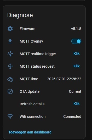

- Indien het MQTT overlay goed werkt, zullen de Sensoren van je installatie zichtbaar worden
Soms duurt het een tijdje voordat alles normaal werkt, dus als het niet meteen werkt heb ff geduld en kijk naar een half uur of langer nog een keer of je Sensoren werken.

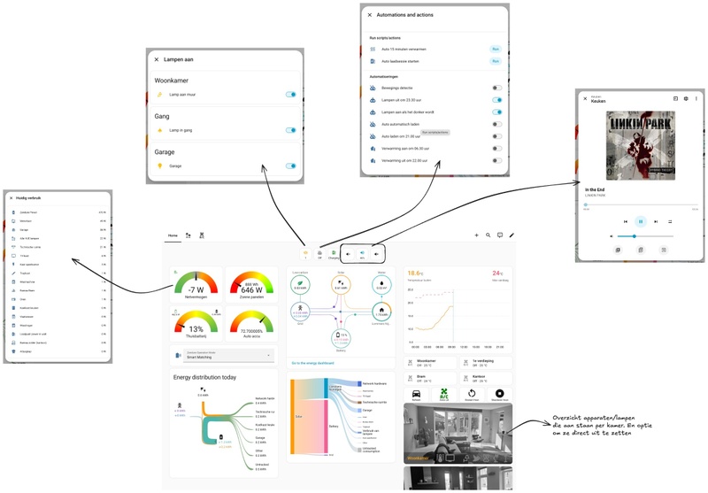

Na de zomervakantie wil ik toch weer een keer aan de slag gaan met Home Assistant. Ik krijg steeds meer produkten die niet onder HomeKit/homebridge werken. Bijvoorbeeld: HomeWizard, Zendure, Navimow
Ik weet niet of gelijk aan de slag ga met diverse automations, maar sowieso een mooie dashboard met status info van de verschillende apparaten lijkt me al top!

- Ik ken jouw installatie niet, maar op mijn 767 Portable Power Station kan ik een "Harde reset" geven. Kan dat bij jou ook, dan zorg dat er geen apparaten op je output zijn aangesloten die niet uit mogen vallen. (Haal de stekkers eruit).
- Steek kort een paperclip in het gaatje om het apparaat te resetten naar fabrieksinstellingen.
Doe dit in de Anker App instellingen op je smartphone ook nog eens.- Indien daarna de App op je telefoon niet meer goed werkt, moet je die ws opnieuw instellen.
- Zorg dat die werkt en dat het apparaat te zien is in je router.
- Meld je dan af in de App
- Open Home Assistant en download de Anker Solix integratie opnieuw in HACS
- Herstart Home Assistant
- Ga naar Instellingen>Apparaten en Diensten en klik op +Integratie toevoegen
- Zoek op Anker en selecteer de integratie.
- Volg de instructies en instaleer de integratie
- Voeg zo nodig een Hub toe en vul je Wifi gegevens in
- Controleer of de Apps Mosquitto broker en Zigbee2MQTT goed werken.
Klik ook eens op onderstaande indien de overlay uitgeschakeld is.- [Afbeelding]

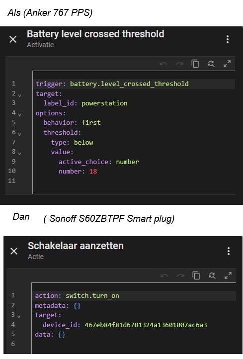

Vraagje, ik krijg heel mooi een warning dat ik een deprecated optie gebruik in een automation of helper, maar er staat niet bij welke automations of helpers dit zijn. Hoe kan ik snel uitvinden welke hier last van hebben?
Ik heb natuurlijk tig helpers en automations, waarvan sommigen ook via een blueprint, geconfigureerd via userinterface, dus ik kan niet even gemakkelijk een search all in een yaml doen.
Deprecated trigger behavior option in use Waarschuwing · Gerapporteerd door Home Assistant Core Integration Dit werkt niet meer in versie 2027.1. Los dit eerst op voordat je een upgrade uitvoert. An automation, script or template entity uses the trigger behavior option any, which has been renamed to each. The old value still works for now, but support for it will be removed in a future release. To fix this issue, open each affected automation or script in the editor and save it again; Home Assistant will automatically detect and update the deprecated option. Alternatively, edit your configuration files (for example automations.yaml) directly and change behavior: any to behavior: each. Restart Home Assistant afterwards.
Als je de Studio Code Server add-on gebruikt, kun je door je hele configuratie een search doen. Dan zou je ze allemaal moetenvinden.Get!em schreef op donderdag 2 juli 2026 @ 10:08:
Ik heb natuurlijk tig helpers en automations, waarvan sommigen ook via een blueprint, geconfigureerd via userinterface, dus ik kan niet even gemakkelijk een search all in een yaml doen.Deprecated trigger behavior option in use Waarschuwing · Gerapporteerd door Home Assistant Core Integration Dit werkt niet meer in versie 2027.1. Los dit eerst op voordat je een upgrade uitvoert. An automation, script or template entity uses the trigger behavior option any, which has been renamed to each. The old value still works for now, but support for it will be removed in a future release. To fix this issue, open each affected automation or script in the editor and save it again; Home Assistant will automatically detect and update the deprecated option. Alternatively, edit your configuration files (for example automations.yaml) directly and change behavior: any to behavior: each. Restart Home Assistant afterwards.
[ Voor 9% gewijzigd door TheFes op 02-07-2026 10:42 ]
Je kunt ook de app Spook installeren. Deze scant je systeem op zaken die defect zijn, bijvoorbeeld een automation die niet meer werkt omdat een entity niet meer aanwezig is, etc.Get!em schreef op donderdag 2 juli 2026 @ 10:08:

Spook is inderdaad een erg handige tool, maar dat gaat in dit geval niet helpen.Mk23 schreef op donderdag 2 juli 2026 @ 10:55:
Spook heb ik, en die gaf niks aan.Mk23 schreef op donderdag 2 juli 2026 @ 10:55:

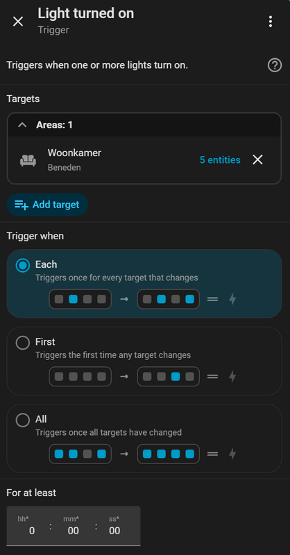

Dat die automation in de GUI aangemaakt is zegt in dit geval niet zo veel. In 2026.6 was het nog gewoon behavior: any. Dat is nu dus aangepast naar behavior: each. Dus in 2026.6 had hij gemopperd over any en nu moppert hij over each.
Nu de purpose based triggers/conditions uit Labs zijn zul je dit niet meer zien. Als er nu nog zo'n wijziging zou komen dan blijft de oude syntax gewoon ondersteund, omdat ze nooit breaking changes in automations introduceren. Toen het nog in Labs zat was het nog in ontwikkeling, vandaar dat er in die periode wel breaking changes gedaan zijn.
Als laatste komt de Studio Code Server app met de HA config checker extension voor geïnstalleerd, echter geeft die nogal wat false positives de laatste tijd, deze moet je dus maar negeren.
@TheFes In welke trigger zat het dan eigenlijk? Want kon wel meldingen vinden maar niet zo zeer waar je het gebruikt
Dus puur uit nieuwsgierigheid.
Dit is nieuw in de purpose specific triggers.Septillion schreef op donderdag 2 juli 2026 @ 13:26:
@TheFes In welke trigger zat het dan eigenlijk? Want kon wel meldingen vinden maar niet zo zeer waar je het gebruiktDus puur uit nieuwsgierigheid.
Als je bijvoorbeeld in een motion.detected trigger meerdere motion sensors opneemt, kun je kiezen of je wil triggeren op motion detection (behavior: each) van elke sensor, alleen op de eerste (behavior: first), of alleen als ze allemaal motion detecteren (behavior: all).
Zie bijvoorbeeld: https://www.home-assistan...detected/#options-in-yaml
Of in de GUI (met een light trigger in dit geval)
[ Voor 20% gewijzigd door TheFes op 02-07-2026 13:43 ]

Het probleem dat ik momenteel heb, is dat de automatiseringen die ik heb aangemaakt in HA, om de Anker <20% SoC met mijn Victron Orion 24/48Vdc (vanaf externe accu gevoed door Victron MPPT) of of bij SoC<18% met de AC input van het PPS op te laden niet werken.
Regelmatig krijg ik een melding van het Anker PPS in de App, dat zijn SoC<5% en als ik niet op tijd ben zelfs <1% is. In het laatste geval schakelt hij alle aangesloten apparaten op de output UIT.
Ik heb de HomeWizard HWE-SKT-21 Power socket, tussen de AC input, vervangen voor een Sonoff S60ZBTPF.
Die 1e kan slecht tegen warmte, alle HW sockets kunnen slecht tegen warmte.
Die 2e is betrouwbaar en meld zich regelmatig in Zigbee2MQTT met zijn linkquality.
Maar helaas gebeurde het daarna nogmaals.
Ik heb ook alle "En Als" opties verwijderd omdat HA zich daar niets van aan lijkt te trekken.
Wat is hier mis mee?

Ik ben klaar 😄. Ik geloof dat ik nu 100% tevreden ben over mijn dashboard. Ik vind het altijd tof om inspiratie bij anderen op te doen, dus vandaar deze post. Wellicht interessant voor de bezoekers hier. In het midden mijn dashboard. Met daaromheen de views als je op de betreffende componenten klikt. Doe ermee wat je wil 😄.

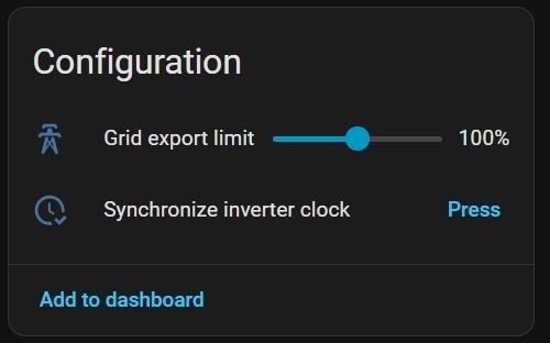

Ik gebruik de GoodWe intergratie in Home Assistant.
Vandaag de HA Core update gedaan 2027.7.1 (van 3 juli)
Daarbij was de Grid export Limit instelling uit de integratie unavailable geworden !!
Hoe kan ik zien of een integratie getroffen wordt door een update ?
In de lijst worden de wijzigingen van GoodWe niet vermeld.
https://www.home-assistan...se-20267/#202671---july-3
Altijd eerst een backup maken voor de update ?
Ik ben nu een hele dag gegevens kwijt...
(Backup van 5 uur, update om 18 uur)
:no_upscale():strip_icc():strip_exif()/f/image/7h7fVDWJriWn93qJVwWpWZMx.jpg?f=user_large)
Dit was na de update unavailable en door de backup weer terug

Er zijn zo te zien twee PRs geweest 2 weken geleden, die beide niet specifiek over de GoodWe integration gingenPeteSplit schreef op zaterdag 4 juli 2026 @ 19:02:
Daarbij was de Grid export Limit instelling uit de integratie unavailable geworden !!![]()
https://github.com/home-assistant/core/pull/172136
https://github.com/home-assistant/core/pull/174053
Als die iets gesloopt hebben, dan is dat een bug die je even moet melden.
Had je wel een integration reload of HA herstart geprobeerd om te kijken of dat het oploste?
Ik heb terug gezocht hoe laat deze sensors verdwenen en dat was na de updateTheFes schreef op zaterdag 4 juli 2026 @ 19:23:
en ik heb toen eerst een refresh en daarna een reload gedaan.
Dit is de tweede keer dat er niets in de wijzigingslijst staat en er een sensor van de integratie veranderd,
maar deze is erg belangrijk om de omvormer limiet te kunnen regelen.
Het is jammer dat je niet de keuze hebt om alleen bepaalde delen (of iintegraties) van HA te updaten.
Ik kan en wil nu geen updates meer doen, ik wil deze functie voor de omvormer niet kwijt.
Kun je blijven skippen, of zal er uiteindelijk een update gepusht worden ?
