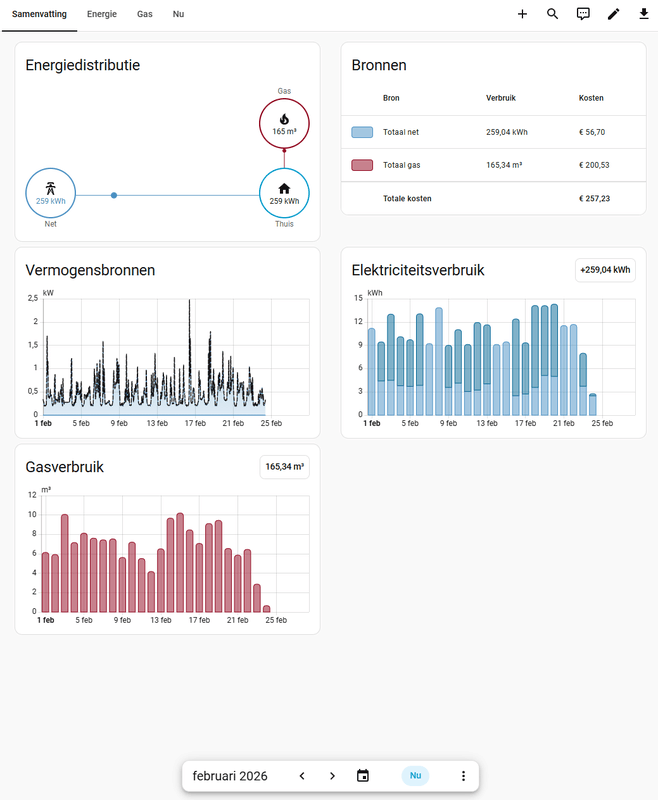

Hmm. Maar wacht. De tijd klopt nu wel, maar de datum is van slag. Op mijn computer is het echt 24 februari. Maar HA is helemaal in de war en denkt dat het 22-24 is (volgens mijn energiedashboard). Als ik "nu" selecteer krijg ik:
Afbeeldingslocatie: https://tweakers.net/i/yC6W7QBV3nttIEyvb4f9QqWqHUc=/fit-in/4000x4000/filters:no_upscale():strip_exif()/f/image/LXP5e54HsuMNxvYK0afsZVfC.png?f=user_large
Het laatste balkje geeft HA wel aan als een meting van 24 feb. Ik kan ook alleen 24 selecteren, maar dan krijg ik de 23e terug 8)7 wie weet wat er aan de hand is?
edit: Wat is er met het energiedashboard gebeurd? Als ik "deze maand" selecteer krijg ik de laatste 2 dagen van januari erbij. Is dit een bug in HA?
[ Voor 36% gewijzigd door oltk op 24-02-2026 08:17 ]

Works on my machine. Ik krijg netjes deze maand te zien
Afbeeldingslocatie: https://tweakers.net/i/-Qxltjex0rQWRrSDYXXxEe7yabc=/x800/filters:strip_exif()/f/image/tprH8DQM1flh9yo2sgR55Uf0.png?f=fotoalbum_large

Ok. Na herstarten hetzelfde. Ik selecteer "NU" en krijg 3 dagen tegelijk. Als ik specifiek 24 feb selecteer krijg ik niets. Maar! ik zet de tijdzone terug naar lokale tijd, dan klopt de tijd niet meer. En dan weer terug naar tijdzone van de server. En ineens krijg ik een dag en vandaag. Let wel: naar mijn weten heb ik NOOIT de tijdzone op lokale tijd gehad, altijd standaard tijdzone van de server. Welke server heeft HA het over overigens?
Hmm. Nu ff niet aankomen. Wiebelig. Dank voor de suggesties.
Edit
Ohnee. Ik refresh en ik krijg weer 3 dagen. Wat is dit nou toch.
proxmox time/date:
Afbeeldingslocatie: https://tweakers.net/i/QeYJ2hd_NPh3azcFWNFHqj6s6AY=/800x/filters:strip_exif()/f/image/l40rwjfUmladj7q1dnj5N1Jz.png?f=fotoalbum_large
HA via cli-app
Afbeeldingslocatie: https://tweakers.net/i/dDagM-1w5GJ1rxmvDB1fPWUqEyA=/800x/filters:strip_exif()/f/image/uZdqxvkkbXYOLMeYjoWcNcoR.png?f=fotoalbum_large
Als ik expliciet 24 feb selecteer doet íe het. Totdat ik de view refresh, dan springt ie naar een view van 3 dagen.
Ok. Op Safari doet mijn tijdzone wel normaal. Ik heb op chrome en Vivaldi "fingerprintspoofer" geinstalleerd om alle pottenkijkers een beetje het bos in te sturen. Maar die spoofer stuurt mij het bos in. Als ik m deactiveer werkt het weer gewoon. Check
[ Voor 52% gewijzigd door oltk op 24-02-2026 19:47 ]

Dank. Het is de browserextensie fingerprint spoofer die mij een andere timezone geeft.

Ik heb sinds kort zonnepanelen maar volgens mij heb ik het niet goed ingesteld. Bij energiedistributie zie ik altijd 0 kWh staan? Of begrijp ik het overzicht niet goed.
Afbeeldingslocatie: https://tweakers.net/i/GCV8EqISAlA8qQ2EIgAcFOxPqxI=/100x75/filters:strip_exif()/f/image/3mimj7LHGwgW7FSbXCvFl84Q.png?f=fotoalbum_small
Ik heb een Solax inverter en daar gebruik ik de HACS SolaX Inverter Modbus voor die Modbus over TCP uitleest (zit standaard ingebouwd). Ik zie onder de integratie 2 items staan.
Afbeeldingslocatie: https://tweakers.net/i/2vUR2mrFlhw-ZQSW8lWvewlv06I=/100x75/filters:strip_exif()/f/image/62EdwtAFFOh7QtOaUZxxTL6w.png?f=fotoalbum_small
Met daaronder de volgende sensoren
Afbeeldingslocatie: https://tweakers.net/i/Pbpt2dspGlQx262Xvk8nE8lpsqo=/100x75/filters:strip_exif()/f/image/sI3EWMcKvxqTXGBZcXLD1sJl.png?f=fotoalbum_small
Afbeeldingslocatie: https://tweakers.net/i/o9DJMp_3Yu_U1beUcx4TJrejZ0w=/100x75/filters:strip_exif()/f/image/kMZLsqRChYg9kZnrsMbYK1Jm.png?f=fotoalbum_small
Maar wat ik ook configureer, hij blijft 0 kWh staan, dit zijn mijn energie dashboard settings.

@WoBBeL Je weet dat het niet met terugwerkende kracht werkt?
En zijn het twee inverters ofzo?
Want "Solax Total yield" lijkt me de sensor die je wilt voor de PV. Maar op een moment zonder PV altijd ietswat lastig te zeggen voor nieuwe integratie.
[ Voor 20% gewijzigd door Septillion op 25-02-2026 19:53 ]

@Septillion het dashboard staat al sinds vorige week woensdag zo ingesteld, ik kwam er pas vandaag achter dat het niet lekker werkte.
Moet de ik de Total Yield dan bij Solar production energy of bij Solar production power instellen?
Het is 1 inverter.
[ Voor 4% gewijzigd door WoBBeL op 25-02-2026 19:55 ]

@WoBBeL Maar zijn het twee inverters?
Total yield = energy
Of je de juist voor power hebt durf ik niet te zeggen. Daarvoor moet de zon schijnen.

@Septillion kan ik niet de statistieken gebruiken om erachter te komen? Ik heb deze twee gevonden:
Afbeeldingslocatie: https://tweakers.net/i/pWMU_KJITWw5LRDc7ZX1UCOBFYQ=/234x176/filters:strip_exif()/f/image/vZ6TnJ5VHkRw9ygTYAfwpMQ6.png?f=fotoalbum_medium
Afbeeldingslocatie: https://tweakers.net/i/_Qj9_xzpWa6fYYgemRYWeCfWFKA=/234x176/filters:strip_exif()/f/image/4YB5GVYfk3SURe8y1kj8YHhu.png?f=fotoalbum_medium

@WoBBeL sneaky nano edits! :+
Maar zou of measures power of grid power verwachten voor de power.

Ik ben de afgelopen dagen bezig geweest wat Nous stopcontactjes te vervangen door Ikea Inspelning (met het relais overbrugd). Gaat normaliter prima. Nous verwijderen, Inspelning toevoegen, namen aanpassen naar de oude namen van de Nous en de LTS (en STS) data koppelt keurig. Er is echter één apparaat waarbij dat niet gelukt is (niet voor de power en ook niet voor de energy). Dan zou je denken "die duiken wel als orphans op in het Statistieken overzicht". Nee dus.
Is er nog een mogelijkheid de (met name) LTS data terug te halen? Ik heb geen purge gedaan, ik heb geen 'reparaties' uitgevoerd dus bij mijn weten moet de LTS data er nog gewoon zijn (ergens)..
