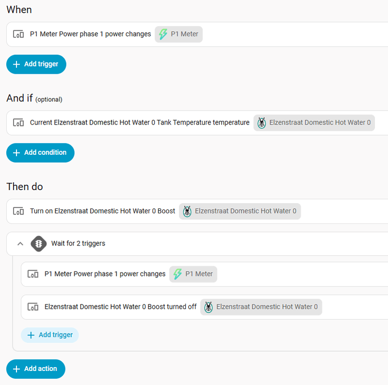

Het probleem dat ik momenteel heb, is dat de automatiseringen die ik heb aangemaakt in HA, om de Anker <20% SoC met mijn Victron Orion 24/48Vdc (vanaf externe accu gevoed door Victron MPPT) of of bij SoC<18% met de AC input van het PPS op te laden niet werken.
Regelmatig krijg ik een melding van het Anker PPS in de App, dat zijn SoC<5% en als ik niet op tijd ben zelfs <1% is. In het laatste geval schakelt hij alle aangesloten apparaten op de output UIT.
Ik heb de HomeWizard HWE-SKT-21 Power socket, tussen de AC input, vervangen voor een Sonoff S60ZBTPF.
Die 1e kan slecht tegen warmte, alle HW sockets kunnen slecht tegen warmte.
Die 2e is betrouwbaar en meld zich regelmatig in Zigbee2MQTT met zijn linkquality.
Maar helaas gebeurde het daarna nogmaals.
Ik heb ook alle "En Als" opties verwijderd omdat HA zich daar niets van aan lijkt te trekken.
Wat is hier mis mee?
Het is lastig om te zien waar dit fout gaat, want we kunnen niet zien welke entities er onder dat label vallen, en of daar überhaupt batterij entities bij zitten.
Of je gebruikt iets dat ontwikkeld wordt door een tweaker op dit forum: https://github.com/rspaargaren/iohomecontrol. Voor €20 een esp32 en gemakkelijk te koppelen in HA.Impossibl3 schreef op donderdag 2 juli 2026 @ 16:39:

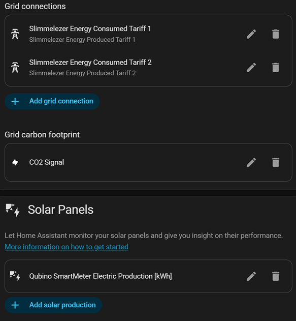

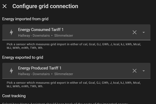

Sinds gisteren ook aan de slimme meter (na 13 jaar kon ik er niet meer onderuit
Dus de youlessen zijn ook met pensioen.
Maar wat is nu de gold standard om toch mijn data in pv-output te krijgen? Dat ging via de youlessen.
De formele integratie haalt alleen op. Nu wil claude wel iets voor mij bouwen (meh) en heb ik een redelijke recente HASC integratie gevonden (net nieuwe ook met ai gebouwd). Maar heb daar mijn twijfels bij.
Of doet gewoon niemand uploaden naar pv-output als je je lokale data hebt?

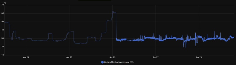

Ik heb ondertussen heel wat custom components afgezet, mn ram usage zat op 3.4 van 4 gig ram en harde schijf is bijna vol 52,3 gig verbruikt van de 58skank schreef op donderdag 2 juli 2026 @ 20:20:

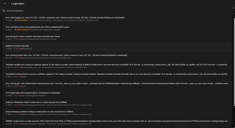

Ik heb sinds een 2tal dagen dat mn home assistant plots zegt dat hij disconnected is.. en dit om de x tijd.
Daarna komt hij direct terug up.
Wanneer hij disconnected zegt, kijk ik in mijn unifi controller, en het device zegt gewoon connected..
Ik snap er niets van.. Ook niets gewijzigd... Waar moet ik beginnen zoeken?
Dus ik denk dat het resources is?

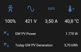

Werkt de grid export limit uberhaupt bij jou?PeteSplit schreef op zaterdag 4 juli 2026 @ 19:02:
Ik gebruik de GoodWe intergratie in Home Assistant.
Vandaag de HA Core update gedaan 2027.7.1 (van 3 juli)
Daarbij was de Grid export Limit instelling uit de integratie unavailable geworden !!![]()
Hoe kan ik zien of een integratie getroffen wordt door een update ?
In de lijst worden de wijzigingen van GoodWe niet vermeld.
https://www.home-assistan...se-20267/#202671---july-3
Altijd eerst een backup maken voor de update ?
Ik ben nu een hele dag gegevens kwijt...
(Backup van 5 uur, update om 18 uur)
Dit was na de update unavailable en door de backup weer terug
ik heb dat schuifje ook maar mijn Goodwe GW3000-NS doet er helemaal niets mee.
Homo sapiens non urinat in ventum
Ik heb een GW4k-DT en de integratie werkte goed tot de HA versie 2026.7.0Jan Smit schreef op zondag 5 juli 2026 @ 21:25:
Bij de update naar 2026.7.1 was het schuifje verdwenen.
Ik heb wel eerst in de omvormer, de grid limit op ON moeten zetten (standaard OFF)

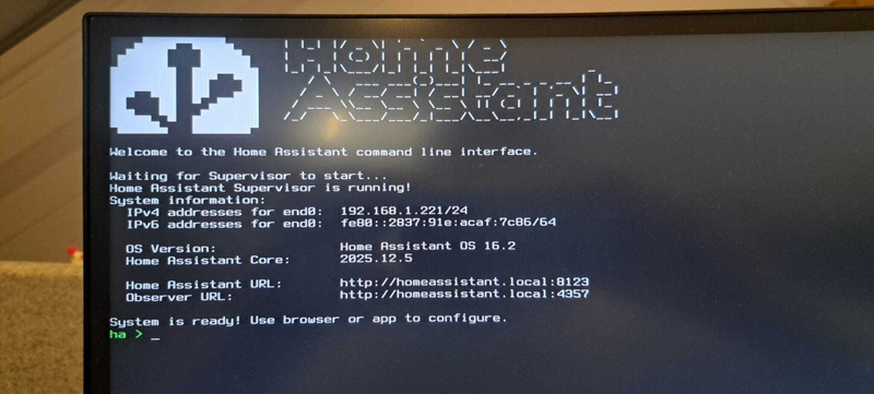

Vermoedelijke issue met HA OS 18 op mijn RPI4 gevonden: Het ding had nog een firmware van 2020...
Hij draait nu vanaf SD met de data partitie op de SSD... kan hij nu de firmware vanuit HA bijhouden.
