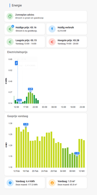

Wachten... schreef op maandag 13 maart 2023 @ 10:44:
@Hmmbob
Dank voor alle reacties, Ik heb inmiddels de Zonneplan One integratie gebruikt.
Ik probeer alleen nu de notificatie te krijgen, maar weet niet zo goed welke sensoren er nu precies voor gebruikt worden. Niet alle sensoren staan namelijk aan bij default zie ik.
Welke notificatie wil ik precies?
Zonneplan kan een beetje nagaan op welke tijd van de dag het stroom het goedkoopste is. Ik wil iedere morgen een notificatie ontvangen, wanneer die tijd is. Ik werk namelijk veel thuis, en kan dan rekening houden met bepaalde dingen opladen etc. Later ga ik dan dingen verder automatiseren door Smart plugs etc automatisch aan te laten gaan op die tijden.
Ik ben totaal geen Yaml meester, want ik werk meestal in Nodered, maar misschien kan iemand mij een handje op weg helpen?

Heet die sensor niet sensor.zonneplan_current_electricity_tariff?
Verder: ik gebruik twee template sensoren om goedkoopste en duurste te berekenen. Die kan je weer gebruiken in je notificaties (en dahsboard enzo)
https://github.com/hmmbob...r/packages/zonneplan.yaml
Afbeeldingslocatie: https://tweakers.net/i/jNethY15q4JvxD5hF0DgdMI-uO8=/x800/filters:strip_exif()/f/image/2jP7uA7hc4cmJLLcqAOZYmpV.png?f=fotoalbum_large
Dashboard-yaml: https://github.com/hmmbob...dashboards/10-energy.yaml

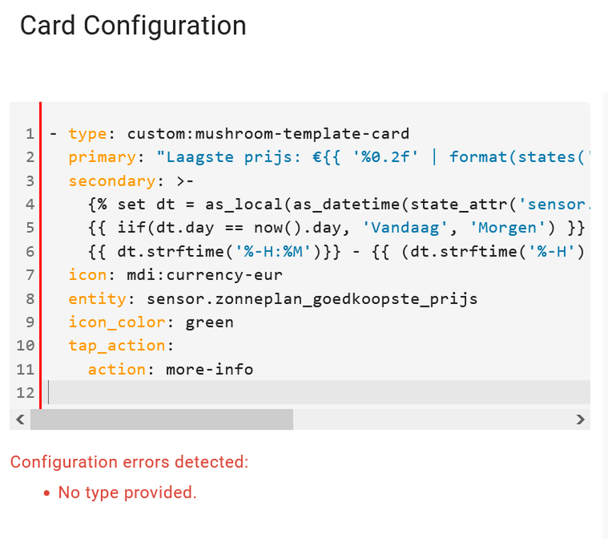

- sensor:
    - name: "Zonneplan goedkoopste prijs"
      unique_id: zonneplan_cheapest_tariff
      state: >
        {% set cheapest = state_attr('sensor.zonneplan_current_electricity_tariff', 'forecast')
                    | selectattr('datetime', '>', utcnow().isoformat())
                    | sort(attribute='price')
                    | first %}
        {{ (cheapest.price /10000000) | round(2) | float }}
      attributes:
        datetime: >
                      | first %}
          {{ cheapest.datetime }}
      state_class: measurement
      unit_of_measurement: €/kWh
      availability: "{{ state_attr('sensor.zonneplan_current_electricity_tariff', 'forecast') is not none }}"
- sensor:
    - name: "Zonneplan duurste prijs"
      unique_id: zonneplan_most_expensive_tariff
      state: >
        {% set expensive = state_attr('sensor.zonneplan_current_electricity_tariff', 'forecast')
                    | sort(attribute='price', reverse = True)
                    | first %}
        {{ (expensive.price /10000000) | round(2) | float}}
      attributes:
        datetime: >
                      | first %}
          {{ expensive.datetime }}
Maar je kan van alles doen natuurlijk. Ik heb zelf op basis van nordpool sensor het volgende toegevoegd aan mijn template.yaml (kan vast mooier maar werkt) welke dus aangeeft of nu in de 8 goedkoopste uren valt:

  • Wachten...
Wachten...
TheFes schreef op maandag 13 maart 2023 @ 14:54:
Je hoeft niet per se een package te gebruiken hier, omdat het simpelweg om 2 template sensors gaat. Als je al ergens template sensoren (onder de template: key) aangemaakt hebt, kun je deze daar gewoon aan toevoegen.
Ik zie het inderdaad. Ik kan nu wel de goedkoopste prijs tonen.
Nu moet ik alleen nog gaan kijken of ik wat met de tijden kan. Het liefst gebruik ik beide info weer om in Nodered te proppen.
Afbeeldingslocatie: https://tweakers.net/i/nCNroiABzvj8DMTn6FaltHWjrBY=/full-fit-in/4000x4000/filters:no_upscale():fill(white):strip_exif()/f/image/rtwEQFdN33PZfPVZAqueXsNH.png?f=user_large
Kan ik die code voor de dashboard ook gebruiken dan? Want als ik die code gebruik, dan geeft hij aan dat hij geen "type" herkend.
YAML:

# Energy             #
path: energy
title: Energieverbruik
icon: mdi:home-lightning-bolt
cards:
  - type: vertical-stack
    cards:
      - type: markdown ## Energieverbruik header
        content: |
          # Energie
        card_mod:
          style:
              ha-card {
                margin: 12px 14px -5px 14px;
                box-shadow: none;
                --ha-card-background: rgba(0, 0, 0, 0.0)
            ha-markdown$: |
              h1 {
                font-size: 18px !important;
                font-weight: 400 !important;
                padding-left: 10px !important;
                border-left: 3px solid rgba(81, 134, 236);
      - type: tile
        entity: sensor.zonneplan_status_tip
        color: green
        show_entity_picture: false
        icon: mdi:head-lightbulb-outline
      - type: horizontal-stack
        cards:
          - type: custom:mushroom-template-card
            primary: >-
              Huidige prijs: €{{"%0.2f" | format(states('sensor.zonneplan_current_electricity_tariff') | float) }}
            secondary: |-
              {% set mapping = dict(low="goedkoop", normal="gemiddeld", high="duur") %}
              Stroom is nu {{ mapping[states('sensor.zonneplan_current_tariff_group')] }}.
            icon: mdi:currency-eur
            entity: sensor.zonneplan_current_electricity_tariff
            icon_color: |-
              {% set mapping = dict(low="green", normal="orange", high="red") %}
            badge_icon: |-
              {% set mapping = dict(low=1, normal=2, high=3) %}
              {% set current = states('sensor.zonneplan_current_tariff_group') %}
              {% set forecast = states('sensor.zonneplan_forecast_tariff_group_hour_1') %}
              {% set available = current in mapping.keys() and forecast in mapping.keys() %}
              {% if available and mapping[forecast] > mapping[current] %}
                mdi:arrow-top-right-thick
              {% elif available and mapping[forecast] < mapping[current] %}
                mdi:arrow-bottom-right-thick
              {% elif available %}
                mdi:arrow-right-bold

Wachten... schreef op maandag 13 maart 2023 @ 15:12:
# Energy             #
Deze code is voor een hele view dus het ligt er een beetje aan waar je dit nu in plakt

  • Wachten...
Wachten...
@Hmmbob Ik doe waarschijnlijk echt iets stoms, maar als ik het plak in de template card van mushroom, dan krijg ik een fout.
Afbeeldingslocatie: https://tweakers.net/i/OerSn4Uz8FrGAH0CUvk-yF-dIsw=/800x/filters:strip_exif()/f/image/S7nUpvkrMd3T76LtVJVGwHB7.png?f=fotoalbum_large
Als je dit kunt lezen, dan werkt mijn handtekening
  • Hmmbob
  • Laatst online: 08:54
Hmmbob
Wachten... schreef op maandag 13 maart 2023 @ 15:28:
Nou, dat gaf @TheFes je al aan:
TheFes schreef op maandag 13 maart 2023 @ 15:14:
Ik geef even een GitHub linkje, omdat ik daarin in ieder geval mijn eigen code kan linken: https://github.com/hmmbob...ds/10-energy.yaml#L38-L74
Dit is dus 1 card.
Dit is dus de code voor de "laagste prijs" card:
YAML:
  primary: "Laagste prijs: €{{'%0.2f' | format(states('sensor.zonneplan_goedkoopste_prijs') | float) }}"
  secondary: >-
    {% set dt = as_local(as_datetime(state_attr('sensor.zonneplan_goedkoopste_prijs','datetime'))) %}
    {{ iif(dt.day == now().day, 'Vandaag', 'Morgen') }}
    {{ dt.strftime('%-H:%M')}} - {{ (dt.strftime('%-H')|int)+1}}:00
  entity: sensor.zonneplan_goedkoopste_prijs
  icon_color: green
  tap_action:
    action: more-info
[ Voor 31% gewijzigd door Hmmbob op 13-03-2023 15:35 ]

Dank je, ik begreep nu wat er bedoelt was, en had het stukje code al gepakt. Hij werkte alleen nog steeds niet. Dus heb vervolgens die code door chatgpt gehaald, maar ook die vond niks geks. nu jou code geprobeerd, maar wederom dezelfde melding. Schiet mij maar lek.

Wachten... schreef op maandag 13 maart 2023 @ 15:55:
Je gebruikt nu code wat uit een groter yaml-file komt in een vakje voor 1 card. In dit vakje moet je alleen de card-specifieke code invoeren. (Eerlijk is eerlijk: ik gebruik de UI editor nooit)
Haal het min-teken eens weg, en alle regels 2 spaties naar voren?
YAML:
secondary: >-
icon_color: green
tap_action:
  action: more-info
[ Voor 7% gewijzigd door Hmmbob op 13-03-2023 15:59 ]

Hmmbob schreef op maandag 13 maart 2023 @ 15:58:
YAML:
secondary: >-
icon_color: green
tap_action:
  action: more-info
Dat deed het hem... daarom wordt ik altijd zo gek van die codes lol
Wel ergens gek dat Chatgpt aangeeft dat de code helemaal klopte, of is dat zo gek nog niet?
Wel een streepje, geen streepje, een extra spatie of niet....Ik moet maar eens een simpele video gaan bekijken waar ze al deze dingen goed uitleggen.
Bedankt in ieder geval....
