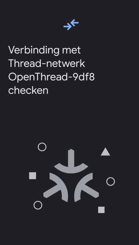

  • alex3305
  • Laatst online: 03-07 15:30
Aan de hand van mijn post van gisteren over Matter heb ik inmiddels ook mijn oudere Conbee II als OpenThread Border Router werkend gekregen :). Deze heb ik tevens toegevoegd aan het NEST-PAN netwerk zodat ik nu twee Thread border routers heb :D.
Afbeeldingslocatie: https://tweakers.net/i/OXdP0AK1OIiu5R_rdO8tW1hf9rI=/800x/filters:strip_exif()/f/image/Ay1FEyWIjlg4Acv3x5ZG810O.png?f=fotoalbum_large
Het Docker vlan netwerk heb ik inmiddels ook gedropt. Deze maak ik nu (via Ansible) aan met ip op mijn IoT vlan met vlan tag 10:
alex@Brickhouse:~$ sudo ip link add link enp3s0 name enp3s0.10 type vlan id 10
alex@Brickhouse:~$ sudo ip link set dev enp3s0.10 up
alex@Brickhouse:~$ sudo sysctl -w net.ipv6.conf.enp3s0/10.forwarding=0
alex@Brickhouse:~$ sudo sysctl -w net.ipv6.conf.enp3s0/10.accept_ra=1
alex@Brickhouse:~$ sudo sysctl -w net.ipv6.conf.enp3s0/10.accept_ra_rt_info_max_plen=64
De route naar het Thread netwerk verschijnt dan naar een minuutje in de routing tabel:
alex@Brickhouse:~$ ip -6 route
2a02:c123:baab::/64 dev enp3s0 proto kernel metric 256 expires 86186sec pref medium
2a02:c123:baab:5::/64 dev enp3s0.10 proto kernel metric 256 expires 86182sec pref medium
fd13:929d:b6e7:1::/64 via fe80::523c:ff3f:fead:b0eb dev enp3s0.10 proto ra metric 1024 expires 1656sec pref medium
default via fe80::1c0b:8bff:fe44:2665 dev enp3s0 proto ra metric 1024 expires 1586sec hoplimit 64 pref high
default via fe80::1c0b:8bff:fe44:2665 dev enp3s0.10 proto ra metric 1024 expires 1582sec hoplimit 64 pref high
En idem voor de routing tabel in de Matter container, aangezien deze host networking heeft.
Het opzetten van de Thread Border Router met de Conbee II was daarna triviaal. Ik gebruik de ownbee/hass-otbr-docker Docker image omdat deze variant wat aanvullende tweaks en configuratie heeft tov de images van openthread. Met mijn Conbee II gebruik ik de volgende Compose.
compose.yaml
YAML:
24
25
26
27
28
29
30
services:
  openthread-border-router:
    container_name: openthread-border-router
    image: ghcr.io/ownbee/hass-otbr-docker:latest@sha256:2dc174a405f79f053fbdb9e0fb33db7d2c419e73891f196c404915fb51d78b23
    restart: on-failure:5
    environment:
      DEVICE: "/dev/ttyOTBR"
      BACKBONE_IF: enp3s0.10
      FLOW_CONTROL: 1
      FIREWALL: 1
      NAT64: 1
      BAUDRATE: 115200
      OTBR_REST_PORT: 8081
      OTBR_WEB_PORT: 7586
      AUTOFLASH_FIRMWARE: 0
    volumes:
      - /opt/openthread:/var/lib/thread
    devices:
      - /dev/serial/by-id/usb-dresden_elektronik_Thread_RCP__ConBee_II__000000007-if00:/dev/ttyOTBR
      - /dev/net/tun:/dev/net/tun
    network_mode: host
    security_opt:
      - apparmor:unconfined
    cap_add:
      - NET_ADMIN
    tty: false
    stdin_open: false
    tmpfs:
      - /tmp:rw,noexec,nosuid,nodev,size=512m
    pids_limit: 128
Met uiteraard mijn VLAN netwerk interface als backbone en de correcte identifier van mijn Conbee II zoals gevonden in /dev/serial/by-id/.
Deze border router werd ontdekt door Home Assistant, maar was niet geconfigureerd. Ik heb vervolgens in de web interface (op poort 7586) in het Form tabje een nieuw netwerk gestart die in Home Assistant onder de Thread integratie erbij kwam als OpenThreadDemo. Dat netwerk heb ik toegevoegd aan het NEST-PAN-* netwerk.
Als je een Thread netwerk hebt gestart, en alles werkt zoals verwacht, dan zou je op de host (vanwege host networking) een wpan0 netwerk erbij moeten krijgen:
fd13:929d:b6e7:1::/64 dev wpan0 proto kernel metric 64 pref medium
fd13:929d:b6e7:1::/64 via fe80::523c:ff3f:fead:b0eb dev enp3s0.10 proto ra metric 1024 expires 1718sec pref medium
Hierbij dus ook in dezelfde IP range als het Nest netwerk, waarbij we dus kunnen verifiëren dat dit werkt zoals verwacht *O* . En ook onder het Topology tabje in de OpenThread Border Router web UI zie ik de verwachte nodes terug:
Afbeeldingslocatie: https://tweakers.net/i/hOEBCDn-cTJmGMmf-UBPhIJhgjg=/800x/filters:strip_exif()/f/image/p6JSOQZlW2TDwWDnEtZ7yWGH.png?f=fotoalbum_large
De Conbee II is wel storingsgevoelig :X. Ik heb deze nu op kanaal 15 in de 802.15.4 frequentieruimte staan wat precies tussen kanalen 1 en 6 in 802.11 zou zitten. Mijn Sonoff ZBDongle-P met het Zigbee netwerk zit op kanaal 25. Daar wil ik dus uit de buurt blijven.
Afbeeldingslocatie: https://tweakers.net/i/EHo1f9ELP0SrnuHtdLzfeeTXRTc=/fit-in/4000x4000/filters:no_upscale():strip_exif()/f/image/NoJnH71TJAtMdmmsJNgwi3Ta.png?f=user_large
Op zich prima, maar naast de metalen behuizing van mijn NAS is het bereik 0,0. Vanaf 10 centimeter afstand werkt het vervolgens prima. Maar het is wel wat behelpen in mijn kleine 'serverruimte' O-).
De IKEA ALPSTUGA luchtkwaliteitssensor werkt overigens meer dan prima en geeft zeer vergelijkbare waardes omtrent CO2, PM2.5, temperatuur en luchtvochtigheid met andere sensoren in de woonkamer. De IKEA MYGGSPRAY bewegingssensor is lekker gevoelig, al heb ik mijn twijfels over de lichtsterkte meting. Die lijkt wat aan de lage kant te liggen. Wel is deze sensor IP67 geschikt waardoor deze ook buiten kan. Tot slot geeft de TIMMERFLOTTE temperatuur- en luchtvochtigheidssensor eveneens zeer vergelijkbare waardes met andere sensoren in de omgeving. Het displaytje is een leuke toevoeging.

  • JBS
JBS
JBS schreef op maandag 22 december 2025 @ 19:12:
Terechte vraag inderdaad, die stond ook op m'n lijstje toen ik me zat af te vragen welke docker container ik zou gaan gebruiken. Nu inderdaad aan de slag gegaan met de officiële container van OpenThread Border Router: https://openthread.io/guides/border-router/build-docker
SONOFF Dongle Plus MG24 (https://sonoff.tech/en-eu...b-dongle-dongle-plus-mg24) met daarop OpenThread RCP firmware geflashed via https://dongle.sonoff.tech/sonoff-dongle-flasher. Na opnieuw verbinden bevestigt de tool dat de OpenThread RCP firmware op de stick aanwezig is.
M'n docker compose:
YAML:
services:
    image: openthread/border-router:latest
    container_name: otbr
    network_mode: host
    privileged: true
    environment:
      OT_RCP_DEVICE: "spinel+hdlc+uart:///dev/ttyUSB3?uart-baudrate=460800&uart-flow-control=0"
      OT_INFRA_IF: "eno1"
      OT_THREAD_IF: "wpan0"
      OT_REST_LISTEN_ADDR: "0.0.0.0"
      OT_REST_LISTEN_PORT: "8081"
      OT_LOG_LEVEL: 7
    devices:
      - /dev/ttyUSB3:/dev/ttyUSB3
    restart: unless-stopped
De container wil echter niet starten.
Op basis van bovenstaande docker compose zie ik dit in de log:
24
25
26
27
28
29
30
31
s6-rc: info: service s6rc-oneshot-runner: starting
s6-rc: info: service s6rc-oneshot-runner successfully started
s6-rc: info: service fix-attrs: starting
s6-rc: info: service fix-attrs successfully started
s6-rc: info: service legacy-cont-init: starting
s6-rc: info: service legacy-cont-init successfully started
s6-rc: info: service otbr-agent: starting
Configuring OpenThread firewall...
Configuring OpenThread NAT64...
Starting otbr-agent...
[NOTE]-AGENT---: Running 0.3.0-bfb8dd9
[NOTE]-AGENT---: Thread version: 1.4.0
[NOTE]-AGENT---: Thread interface: wpan0
[NOTE]-AGENT---: Radio URL: spinel+hdlc+uart:///dev/ttyUSB3?uart-baudrate=460800&uart-flow-control=0
[NOTE]-AGENT---: Radio URL: trel://eno1
[NOTE]-ILS-----: Infra link selected: eno1
[INFO]-RCP_HOS-: OpenThread log level changed to 5
50d.13:30:11.053 [D] P-SpinelDrive-: Sent spinel frame, flg:0x2, iid:0, tid:0, cmd:RESET
50d.13:30:11.053 [D] P-SpinelDrive-: Waiting response: key=0
50d.13:30:13.055 [W] P-SpinelDrive-: Wait for response timeout
50d.13:30:13.055 [I] P-SpinelDrive-: co-processor self reset successfully
50d.13:30:13.055 [D] P-SpinelDrive-: Sent spinel frame, flg:0x2, iid:0, tid:1, cmd:PROP_VALUE_GET, key:PROTOCOL_VERSION
50d.13:30:13.055 [D] P-SpinelDrive-: Waiting response: key=1
50d.13:30:15.057 [W] P-SpinelDrive-: Wait for response timeout
50d.13:30:15.057 [D] P-SpinelDrive-: Sent spinel frame, flg:0x2, iid:0, tid:1, cmd:PROP_VALUE_GET, key:PROTOCOL_VERSION
50d.13:30:15.057 [D] P-SpinelDrive-: Waiting response: key=1
50d.13:30:17.059 [W] P-SpinelDrive-: Wait for response timeout
50d.13:30:17.059 [C] Platform------: Init() at spinel_driver.cpp:87: Failure
50d.13:30:17.059 [D] P-SpinelDrive-: Sent spinel frame, flg:0x2, iid:0, tid:1, cmd:PROP_VALUE_GET, key:PROTOCOL_VERSION
50d.13:30:17.059 [D] P-SpinelDrive-: Waiting response: key=1
50d.13:30:19.061 [W] P-SpinelDrive-: Wait for response timeout
Ik zie dus wel een 'co-processor self reset successfully' maar uiteindelijk wel een '[W] P-SpinelDrive-: Wait for response timeout'
Hetzelfde met baudrate van 115200.
YAML:
      OT_RCP_DEVICE: "spinel+hdlc+uart:///dev/ttyUSB3?uart-baudrate=115200&uart-flow-control=0"
Nog wat zaken zonder succes geprobeerd, waaronder:
  • /dev/usb-SONOFF_SONOFF_Dongle_Plus_MG24_6a9ecbcbf69aef118435af9061ce3355-if00-port0 in plaats van /dev/ttyUSB3, alsook via een symlink
  • Baudrate van 460800 met uart-flow-control=1 (aan) of -0 (uit)
  • Baudrate van 115200 met uart-flow-control=1 (aan) of -0 (uit)
  • &no-reset toegevoegd om een bootloop uit te sluiten
  • ModemManager uitgeschakeld via sudo systemctl stop ModemManager en daarna sudo systemctl disable ModemManager
Output van 'ls -l /dev/serial/by-id/':
Iemand een tip? :)
Inmiddels draait de OpenThread Border Router in een docker container.
OT_RCP_DEVICE: "spinel+hdlc+uart:///dev/ttyUSB3?uart-baudrate=460800", zonder &uart-flow-control=0 was de oplossing.
Afbeeldingslocatie: https://tweakers.net/i/MJaVfzzraAO7yW9Cg30U1kVxc3o=/fit-in/4000x4000/filters:no_upscale():strip_exif()/f/image/q5tvMrj312Cy0gKT6ySHe3xi.png?f=user_large
Ook stap 3 van https://www.home-assistan...your-first-thread-network uitgevoerd vanuit de HA app.
Het toevoegen blijft echter nog hangen op 'Verbindng met Thread-netwerk checken' (nadat er verbinding gemaakt is, en Matter credentials gegenereerd zijn).
Afbeeldingslocatie: https://tweakers.net/i/Em1fQsxErSK77_BWhnXlqUJp7nc=/x800/filters:strip_exif()/f/image/n6LRBCPm1z17im1yyOmUVmJU.png?f=fotoalbum_large
[ Voor 19% gewijzigd door JBS op 24-12-2025 12:41 ]

  • JBS
JBS
Vond 't niet per se HA gerelateerd, dus vandaar een apart topic. Maar wellicht zitten hier wel ervaringsdeskundigen?
Matter over Thread, maar Matter device toevoegen lukt niet
