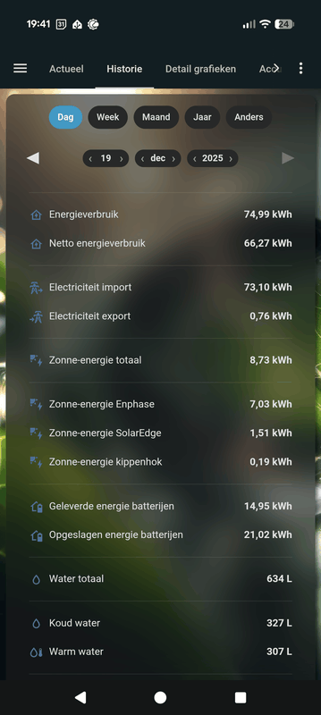

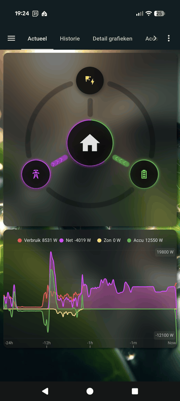

RefleXion schreef op vrijdag 19 december 2025 @ 15:20:
Recent ontdekt dat je met Gemini 3 prachtig zelf kaarten kunt maken. Erg blij met mijn nieuwe minimale energie dashboard!
Hoe heb je die gemaakt want de standaard energy distribution card is zo lelijk als wat imo. Css gebruikt ofzo?
  • RefleXion
  • Laatst online: 10-07 15:14
blatenja schreef op vrijdag 19 december 2025 @ 16:39:
Nee, bij dashboards kun je bronnen toevoegen (.js file). Ik vraag Gemini 3 pro om die js file voor mij te maken aan de hand van een beschrijving (zonder externe bronnen). Vervolgens vraag ik steeds om dingen te veranderen tot hij precies is zoals ik wil (vibe code?).
Deze kaarten animeren ook op 60 fps en highlighten van grafieken werkt ook super (met Zoom animatie).

  • blatenja
  • Laatst online: 21:06
RefleXion schreef op vrijdag 19 december 2025 @ 16:42:
Heb je jouw prompt toevallig nog en voeg je de js toe aan de template yaml via een addon?

  • RefleXion
Naar aanleiding van enthousiaste reacties in het "Show je setup" forum hierbij de code voor onderstaande kaarten:
Afbeeldingslocatie: https://tweakers.net/i/0_qivEW42nV28FcPRnwIK0_qZAg=/x800/filters:strip_exif()/f/image/uRByiFBx1L1DW1pU6dNqcMyi.png?f=fotoalbum_large
Afbeeldingslocatie: https://tweakers.net/i/bDeNRZBHWW0hUseUMB8SZD3eQAM=/x800/filters:strip_exif()/f/image/zJzJCROD6ZuKIhVLw05prP2l.png?f=fotoalbum_large
De volgende bestanden downloaden en in de home assistant ./config/www map opslaan.
http://coxcoppes.nl/tweakers/custom-history-card.js
http://coxcoppes.nl/tweakers/custom-energy-flow-card.js
http://coxcoppes.nl/tweakers/custom-realtime-graph-card.js
Vervolgens onder settings --> Dashboards --> Bronnen deze bestanden toevoegen "/local/custom-energy-flow-card.js", "/local/custom-realtime-graph-card.js" en "/local/custom-realtime-graph-card.js".
Ik heb ze met de volgende YAML code in Home-assistant staan (werkt goed voor mobile):

Hier moet je uiteraard je eigen entiteiten toevoegen / instellen. Ook gebruik ik CardMod voor de transparante achtergrond (voor de YAML code moet die dus ook geïnstalleerd zijn).
Deze code is allemaal gegenereerd met Gemini 3 Pro, gebruik op eigen risico.
[ Voor 1% gewijzigd door RefleXion op 19-12-2025 19:48 . Reden: Beter plaatje ]

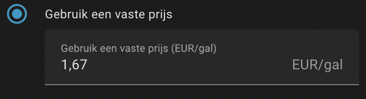

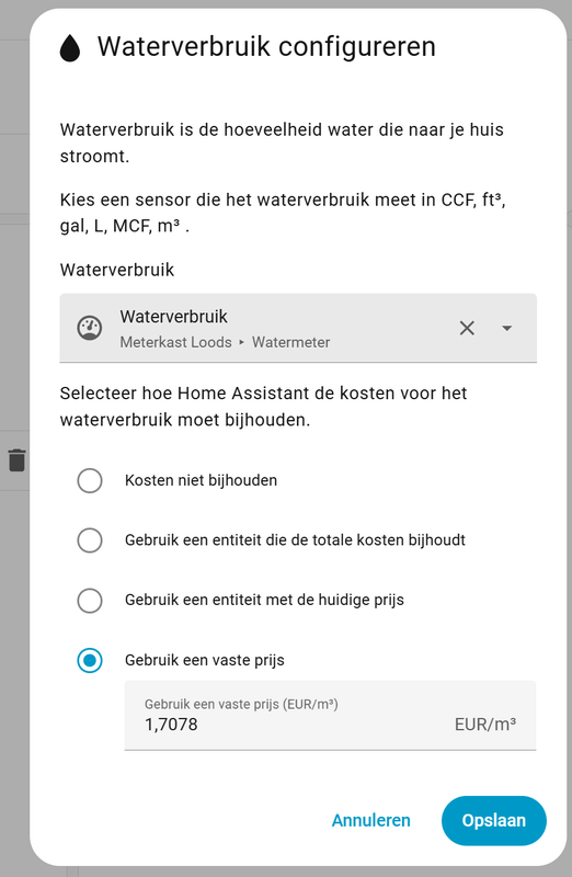

  • Pierre
  • Laatst online: 20:30
Pierre
Van nature lui!

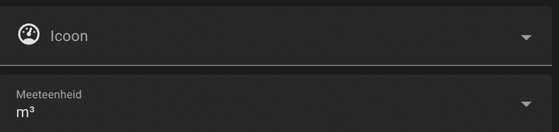

Mede Tweakers, sinds kort gebruik ik ook HA, leuk om allerlei dingen te monitoren en te zien wat er zoal verbruikt wordt thuis.
Wat me echter niet lukt is om het actuele water verbruik te zien in een grafiek (met de totale prijs), ik heb een HomeWizard watermeter (via WiFi verbonden).
In de HW app heb ik uiteraard het juiste tarrief ingesteld (Oasen 1,67 m3).
Deze entiteit gebruik ik nu sensor.watermeter_water_usage, maar ik zie het verbruik van 0.05 m3 en dan zie het totaal bedrag van 23,00 euro dat lijkt me niet het juiste bedrag
Wie kan me de juiste richting in duwen om dit op te lossen, ik kom er niet uit.

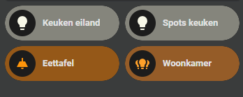

Ik merk op dat de on state van group entiteiten niet voor al m'n light groups hetzelfde zijn wanneer ik ze in een button of bijvoorbeeld Bubble Card toon.
Afbeeldingslocatie: https://tweakers.net/i/p_AzxC0e2OYow8A6DVbtyD6UT1w=/fit-in/4000x4000/filters:no_upscale():strip_exif()/f/image/s0u40yeqNSoqWM3jnzQwYQND.png?f=user_large
De bovenste twee tonen alleen een grijze state, de onderste twee zijn wel zoals ik ze graag in on state zie.
Ben er inmiddels achter dat dit met de color_mode te maken heeft.
De group die enkel een grijstint heeft, heeft color_mode: brightness
De group die de gewenste on state heeft, heeft color_mode: color_temp
De groups met color_mode: brightness komen uit Zigbee2MQTT en bevatten enkel dimbare lampen, geen kleurtemperatuur mogelijkheden. De groups met color_mode: color_temp zijn in HA gedefinieerd en bevatten ook lampen die kleurtemperatuur kunnen wijzigen.
Hoe krijg ik zo'n group met color_mode: brightness alsnog ze ver dat ie een on state heeft gelijk met een group met color_mode: color_temp? Ik lijk te zien dat dat niet mogelijk als alle individuele lampen enkel supported_color_modes: brightness hebben?
Ah. Met custom styling in de Bubble Card lukt het wel.
YAML:
  .bubble-range-fill {
    background: rgba(148, 88, 25) !important;
    opacity: 1 !important;
  .bubble-icon {
    color: ${state === 'on' ? ' rgba(255, 161, 43)' : 'white'} !important;
[ Voor 15% gewijzigd door JBS op 20-12-2025 13:31 ]

Pierre schreef op zaterdag 20 december 2025 @ 13:03:
heb je in ha in het energie dashboard bij je waterverbruik de prijs opgegeven?
  • Pierre
Pierre
Van nature lui!
commentator schreef op zaterdag 20 december 2025 @ 16:27:
Afbeeldingslocatie: https://tweakers.net/i/A9J6N-XwtGmy4Ph70BINQngiCFo=/fit-in/4000x4000/filters:no_upscale():strip_exif()/f/image/IpUiwculFfpYJrZ1N5Rxubx7.png?f=user_large
Alleen ik zie hier Euro/gal als ik dat ergens kan aanpassen naar Euro/m3 maar dat kan ik niet vinden of ik doe iets fout.

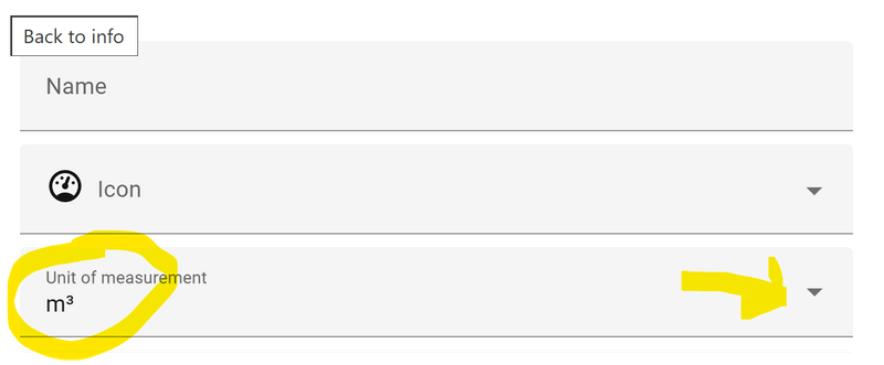

Pierre schreef op zaterdag 20 december 2025 @ 16:48:
dan staat de eenheid van je totaal meter verbruik op gal ipv m3

commentator schreef op zaterdag 20 december 2025 @ 17:32:
Ik kan het niet vinden waar ik dit kan aanpassen van gal naar m3.
[ Voor 8% gewijzigd door Pierre op 20-12-2025 18:29 ]
  • commentator
  • Laatst online: 21:23
Pierre schreef op zaterdag 20 december 2025 @ 18:28:
hier
Afbeeldingslocatie: https://tweakers.net/i/SWEW6aGTb7WFhlGeXeHHBcNv0I8=/800x/filters:strip_exif()/f/image/pF8NA5r4UWw2OKdMnTchffRo.png?f=fotoalbum_large

Pierre schreef op zaterdag 20 december 2025 @ 17:14:
Die gebruik ik ook
YAML:
sensor.watermeter_total_water_usage
Ik kom er niet uit 8)7
Tandwieltje in het linker menu -> Apparaten en Diensten -> Homewizard Energy -> Watermeter. Je ziet daar 2 sensoren (een in liter per minuut (oftewel het actuele verbruik) en een in m³. Als je wilt weten wat de entity_id's zijn dan klik je op de entiteit, klikt op het tandwiel en daar zie je de naam van de entity_id.
André Huisman (www.new-line.nl)
  • Pierre
Pierre
Van nature lui!

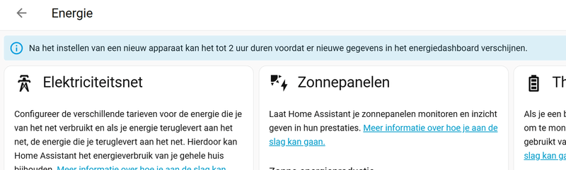

Volgens mij heb ik alles goed staan, maar toch als ik op het Energie Dashboard het Water Verbruik configureer dan kan ik toch echt alleen deze toevoegen.
Afbeeldingslocatie: https://tweakers.net/i/6i4rUJv7wWkzjBTiqiVXB9ZKZLA=/fit-in/4000x4000/filters:no_upscale():strip_exif()/f/image/ptSHVOmeB2PPIryQbtD12yDO.png?f=user_large
Schiet mij maar neer ik snap het dus niet.

Pierre schreef op zaterdag 20 december 2025 @ 19:46:
Die water meter total usage (oftewel totaalverbruik in m³) is de juiste sensor voor dat dashboard.
PS: Als je hem eindelijk goed hebt staan duurt het nog wel even voordat hij in het dashboard zichtbaar wordt.
Afbeeldingslocatie: https://tweakers.net/i/fWC0MOJOE04NeSXnoYwjq_qPIUc=/800x/filters:strip_exif()/f/image/fxtxw4s3k1TM4OOoT670HirZ.png?f=fotoalbum_large

HuismAndré schreef op zaterdag 20 december 2025 @ 20:42:
Dat snap ik, maar dit snap ik dus niet, het totale bedrag klopt niet.
Afbeeldingslocatie: https://tweakers.net/i/UQ0C574Wo-K3dvvALz5WzeDsAAE=/800x/filters:strip_exif()/f/image/04YRoZsmbgHZIy2AslgZrHap.png?f=fotoalbum_large
Of kan ik niet rekenen

@Pierre Berekende bedragen uit het verleden worden niet meer aangepast. Dus als je hem eerst fout had en nu goed hebt gezet is morgen dus pas de eerste dag dat het bedrag klopt.
Even snel rekenen lijkt dat hier het geval. Je liet 0,05m3 zien, dus 50 liter ofwel ongeveer 13 gallon. Als je €1,67 per gallon had staan kom ik op ongeveer 21-22 euro. Dus lijkt me dus dat iets minder dan 50 liter zo berekend is. Ofwel, nu wachten :)

Pierre schreef op zondag 21 december 2025 @ 09:29:
Komma/punt verhaal wellicht? Als je Taal en locatie op Nederland hebt staan dan verwacht hij een komma tussen de euro's en centen. Zet hem in het Engels dan zal het mogelijk anders worden.

HuismAndré schreef op zondag 21 december 2025 @ 12:13:
Hi voor jou informatie mijn instellingen staan op Nederlands en ik kan geen EUR/m3 instellen. Waarom dat is geen idee hij blijft op EUR/gal staan.
Een tip van hier was dat het totaal bedrag morgen waarschijnlijk correct zichtbaar is.
  • Septillion
  • Laatst online: 20:24
Septillion
@Pierre Als er nu nog steeds EUR/gal staat maar je bron staat nu op M[sup3[/] dan heb je waarschijnlijk onder Settings =>System => Repair een melding klaar staan om de statistiek om te zetten.
  • Pierre
Pierre
Van nature lui!
Septillion schreef op zondag 21 december 2025 @ 14:44:
Bedankt voor je reply maar dit staat er:
Er zijn momenteel geen reparaties in behandeling
  • Septillion
Septillion
@Pierre Maar de entiteit staat in m3 nu maar als je een prijs wilt opgeven staat er nog steeds EUR/gal?
  • Pierre
Pierre
Van nature lui!
Septillion schreef op zondag 21 december 2025 @ 15:10:
Yes dat is het vreemde er aan, er staat nog steeds EUR/gal 8)7

Pierre schreef op zondag 21 december 2025 @ 15:13:
Als je zeker weet dat het land goed staat dan zou ik de integratie verwijderen en deze opnieuw toevoegen.
  • Septillion
Septillion
@Pierre Keer de energy dashboard entry weghalen, herstarten, opnieuw toevoegen?

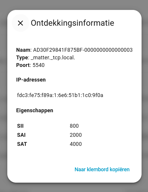

Ik ben de afgelopen dagen bezig geweest om Matter (en Thread) werkend te krijgen in Home Assistant. In de lokale IKEA had ik namelijk nog wat Zigbee spulletjes meegepakt, maar vooral mijn vrouw was erg gecharmeerd van de nieuwe ALPSTUGA luchtkwaliteitssensor. Vandaar dat we ook maar wat Matter spulletjes hadden ingeladen :+. Ik had mijn vrouw in de winkel al gewaarschuwd dat het wellicht niet zo straight forward zou zijn als Zigbee of Z-Wave en daar heb ik (helaas) toch gelijk in gekregen.
Ik heb misschien niet de meest conventionele setup, maar ook geen hele vreemde. Samenvattend komt het neer op:
  • Home Assistant Container op host A
  • Containers met hardware interfacecs zoals Zigbee2MQTT, Z-WaveJS op host B
  • Een Ubiquiti UniFi Dream Router 7 als router
Ik heb wat VLAN's, maar dat is momenteel meer voor de semantische scheiding. Firewall regels zijn er amper. Verder zijn de twee nodes gekoppeld via (meerdere) Docker netwerken. Wederom is hier redelijk vrij baan.
Eerst ben ik begonnen om IPv6 aan te zetten op mijn netwerk. Ik krijg van KPN een eigen /48 en die heb ik dus mooi ingezet. Dat was, na wat restarts her en der, redelijk vlug in kannen en kruiken.
Daarna heb ik mijn oude Conbee II geflashed met de Thread firmware :). Echt top dat deConz dit ter beschikking stelt d:)b .Echter kreeg ik de eerder genoemde sensor met geen mogelijkheid gekoppeld :|. Na een halve dag aanklooien heb ik dat daarom voorlopig laten gaan...
Ik heb toen besloten om mijn Google Nest Hub 2 als border router in te zetten. Alhoewel ik geen fan ben van dat apparaat, heb ik in ieder geval een solide basis. Thans vind ik het geen gekke aanname dat hierop Thread en Matter 'gewoon werkt'. En dat klopte ook :). Maar niet in Home Assistant :'(
Daarom heb ik besloten alle betrokkenen - tegen mijn zin in - in 1 VLAN te plaatsen. Maar dat loste niets op. In Avahi Browse en in de Home Assistant Zeroconf browser zag ik wel netjes matter en matterc (commission) records langs komen. Er was dus wel ergens contact... De gewraakte sysctl instellingen had ik ook al toegepast - althans dat dacht ik :F - maar ik ben gister gestopt met het vermoeden dat de communicatie tussen de Matter container en het apparaat niet zou werken. Alleen waar dan :S ??
Telkens kreeg ik dezelfde foutmelding:
2025-12-21 15:15:26.368 (Dummy-2) CHIP_ERROR [chip.native.EM] <<5 [E:24388i with Node: <0000000000000000, 0> S:0 M:45482056] (U) Msg Retransmission to 0:0000000000000000 failure (max retries:4)
2025-12-21 15:15:30.302 (Dummy-2) CHIP_ERROR [chip.native.SC] PASESession timed out while waiting for a response from the peer. Expected message type was 33
2025-12-21 15:15:42.806 (Dummy-2) CHIP_ERROR [chip.native.CTL] Discovery timed out
2025-12-21 15:15:43.720 (Dummy-2) CHIP_ERROR [chip.native.EM] <<5 [E:24389i with Node: <0000000000000000, 0> S:0 M:45482057] (U) Msg Retransmission to 0:0000000000000000 failure (max retries:4)
2025-12-21 15:15:47.802 (Dummy-2) CHIP_ERROR [chip.native.SC] PASESession timed out while waiting for a response from the peer. Expected message type was 33
2025-12-21 15:16:00.578 (Dummy-2) CHIP_ERROR [chip.native.EM] <<5 [E:24390i with Node: <0000000000000000, 0> S:0 M:45482058] (U) Msg Retransmission to 0:0000000000000000 failure (max retries:4)
2025-12-21 15:16:05.303 (Dummy-2) CHIP_ERROR [chip.native.SC] PASESession timed out while waiting for a response from the peer. Expected message type was 33
2025-12-21 15:16:18.778 (Dummy-2) CHIP_ERROR [chip.native.EM] <<5 [E:24391i with Node: <0000000000000000, 0> S:0 M:45482059] (U) Msg Retransmission to 0:0000000000000000 failure (max retries:4)
2025-12-21 15:16:22.803 (Dummy-2) CHIP_ERROR [chip.native.SC] PASESession timed out while waiting for a response from the peer. Expected message type was 33
Alhoewel ik mijn containers eigenlijk wil ontsluiten met ipvlan / macvlan heb ik de Matter container - wederom tegen mijn zin in - aan het host netwerk gehangen. En ook alle privileges gegeven. Het moet toch geen rechtenprobleem zijn hè :X. Hiermee bleef ik echter hetzelfde resultaat houden. Maar toen ik de routing table op de hoste checkte viel mij op dat deze ook de Matter IPv6 range niet bevatte:
alex@Brickhouse:~$ ip -6 route
2a02:c123:baab::/64 dev enp3s0 proto kernel metric 256 expires 86359sec pref medium
2a02:c123:baab:3::/64 dev enp3s0.41 proto kernel metric 256 expires 86279sec pref medium
2a02:c123:baab:5::/64 dev enp3s0.10 proto kernel metric 256 expires 86348sec pref medium
default via fe80::1c0b:8bff:fe44:2665 dev enp3s0 proto ra metric 1024 expires 1759sec hoplimit 64 pref high
default via fe80::1c0b:8bff:fe44:2665 dev enp3s0.41 proto ra metric 1024 expires 1679sec hoplimit 64 pref high
default via fe80::1c0b:8bff:fe44:2665 dev enp3s0.10 proto ra metric 1024 expires 1748sec hoplimit 64 pref high
Vanuit deze reactie op GitHub kwam ik op het idee om rdisc6 uit te proberen. Misschien dat ik daar wat meer informatie uitkreeg. Deze heb ik vervolgens geïnstalleerd en geprobeerd...

Niets dus. Echter is dit ook de 'verkeerde interface'.
Ik had dus ook een ipvlan (en macvlan om te testen) aangemaakt met een tagged vlan volgens de Docker documentatie:
alex@Brickhouse:~$ docker network create -d ipvlan \
    --subnet=192.168.10.0/24 \
    --gateway=192.168.10.1 \
    -o parent=enp3s0.10 iot-vlan
Laten we die dan ook eens polsen...
alex@Brickhouse:~$ sudo rdisc6 -m -w 1500 enp3s0.10
Soliciting ff02::2 (ff02::2) on enp3s0.10...
Hop limit                 :    undefined (      0x00)
Stateful address conf.    :           No
Stateful other conf.      :           No
Mobile home agent         :           No
Router preference         :       medium
Neighbor discovery proxy  :           No
Router lifetime           :            0 (0x00000000) seconds
Reachable time            :  unspecified (0x00000000)
Retransmit time           :  unspecified (0x00000000)
 Route                    : fdc3:fe75:f89a:1::/64
  Route preference        :       medium
  Route lifetime          :         1800 (0x00000708) seconds
 from fe80::523c:ff3f:fead:b0eb
Daar kreeg ik twee entries terug. Een met een zeer vergelijkbaar resultaat, maar ook de route naar... het Matter over Thread netwerk :D. Dat wist ik uit de Zeroconf browser:
Afbeeldingslocatie: https://tweakers.net/i/qjTWF7Af63mYes3N2YAvO98IREI=/fit-in/4000x4000/filters:no_upscale():strip_exif()/f/image/kBRlDJlQEMqwbWrx4qbwUSDg.png?f=user_large
De vraag was nu 1) waarom deze niet in de routing tabel staat en 2) hoe ik deze in de container kan krijgen.
Het antwoord op vraag 1 was heel erg flauw. Zoals in de Matter documentatie zeer duidelijk staat zijn er (minimaal) twee OS aanpassingen verplicht:
  • net.ipv6.conf.wlan0.accept_ra=1
  • net.ipv6.conf.wlan0.accept_ra_rt_info_max_plen=64
Kort door de bocht staat hier een instelling voor netwerk, ipv6, configuratie, interface wlan0, accepteer router advertisments en accepteer router advertisments met een maximum prefix lengte van 64. Waarbij dat laatste een adresuimte is van IPv6. En ik heb zoals eerder genoemd een andere netwerk interface.
Maar die instellingen had ik gezet! op de primaire interface... :$. En dat is dus onvoldoende om het werkend te laten zijn in deze setup :X. Nu we het weten kunnen we het echter oplossen :D.
# enp3s0 Matter instelling
alex@Brickhouse:~$ sysctl -w net.ipv6.conf.enp3s0.accept_ra=1
alex@Brickhouse:~$ sysctl -w net.ipv6.conf.enp3s0.accept_ra_rt_info_max_plen=64
# enp3s0.10 vlan Matter instelling
alex@Brickhouse:~$ sysctl -w net.ipv6.conf.enp3s0/10.accept_ra=1
alex@Brickhouse:~$ sysctl -w net.ipv6.conf.enp3s0/10.accept_ra_rt_info_max_plen=64
En voila.. Een minuutje later werd de routing table bijgewerkt zoals verwacht :D
2a02:c123:baab::/64 dev enp3s0 proto kernel metric 256 expires 86398sec pref medium
2a02:c123:baab:3::/64 dev enp3s0.41 proto kernel metric 256 expires 85890sec pref medium
2a02:c123:baab:5::/64 dev enp3s0.10 proto kernel metric 256 expires 85893sec pref medium
fdc3:fe75:f89a:1::/64 via fe80::523c:ff3f:fead:b0eb dev enp3s0.10 proto ra metric 1024 expires 1642sec pref medium
De host heeft nu dus toegang tot het Matter via Thread netwerk via de Google Nest Hub. En nu dit dan in de container krijgen.
Ik heb niet de voorkeur voor Network Host mode, maar het lijkt nu even niet anders te zijn. Het is vast mogelijk om het op een andere manier op te zetten, en de kans is vrij groot dat ik hier nog eens naar ga kijken. Maar voor nu wil ik het even werkend hebben zodat ik kan gaan spelen met mijn nieuwe hardware :). Daarvoor gebruik ik dan deze Compose:
YAML:
24
services:
  matter:
    container_name: matter
    image: ghcr.io/matter-js/python-matter-server:8.1.2
    restart: on-failure:4
    network_mode: host
    # Required for mDNS to work correctly
    security_opt:
      - apparmor:unconfined
    cap_add:
      - NET_ADMIN
    volumes:
      - /opt/appdata/matter:/data
      - /etc/localtime:/etc/localtime:ro
    tty: false
    stdin_open: false
    tmpfs:
      - /tmp:rw,noexec,nosuid,nodev,size=512m
    pids_limit: 128
    logging:
      driver: json-file
      options:
        max-size: "10m"
        max-file: "1"
Echter is het iot-vlan netwerk van eerder dus wel nog nodig omdat deze in het juiste VLAN zit (10). Het kan ook via Docker om, maar wederom wil ik het nu even werkend hebben ;).
De volgende stap voor mij wordt nu om een eigen border router wederom toe te voegen zodat ik wat meer bereik heb. En wat dingen weer terugbouwen zoals ik het wil hebben :+. We blijven lekker :twk

  • Pierre
Pierre
Van nature lui!
Septillion schreef op zondag 21 december 2025 @ 16:54:
Als je deze bedoel ?
Afbeeldingslocatie: https://tweakers.net/i/Ukqr1tDG__QrPlsNxtRkBeTJixU=/fit-in/4000x4000/filters:no_upscale():strip_exif()/f/image/tUb6sSFKzuCi764NYKKdK54r.png?f=user_large
Dat heb ik al meerdere keren gedaan.

Septillion
@Pierre Ja, die. En dan niet de kosten verwijderen maar echt die sensor dus de prullenbak in je screenshot, daarna herstart en dan weer toevoegen.
Na een check dat de sensor werkelijk op m3 staat.

  • Pierre
Pierre
Van nature lui!
Septillion schreef op zondag 21 december 2025 @ 19:39:
Helaas na het verwijderen, heb ik HA opnieuw gestart en toen de sensor weer toegevoegd, staat nog steeds EUR/gal.
Misschien een factory reset? zou dat helpen.
Pierre schreef op zondag 21 december 2025 @ 19:52:
Je kunt ook altijd nog een input_number aanmaken en die gebruiken. Of gewoon je EUR/m³ prijs omrekenen naar EUR/gal ;-)
Home Assistant configuratie
  • Septillion
Septillion
@Pierre Ahhhhhh, lijkt erop dat HA dat toch niet dynamisch kiest en dat je HA niet metrisch hebt staan.
Settings => System => General => Unit system => Metric
Mooie voor de WTH eigenlijk :+
