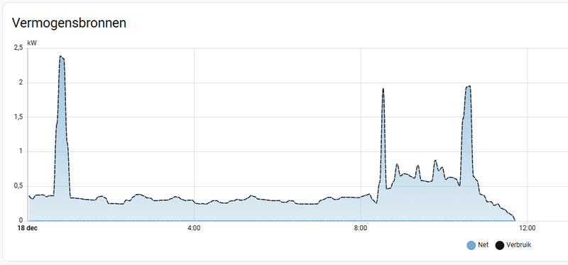

Afbeeldingslocatie: https://tweakers.net/i/n5SgGgTGcAfZXhxjJ0oijyNudUk=/800x/filters:strip_exif()/f/image/VMvZiubgSzYox1l170JBBbUu.png?f=fotoalbum_large

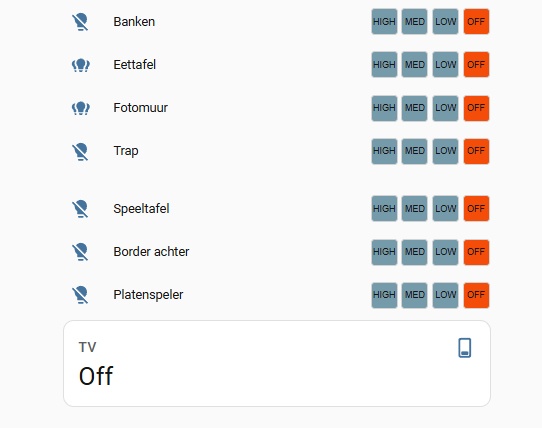

Afbeeldingslocatie: https://tweakers.net/i/d5XQHq6so7EXavZ96fH8eAcMQ1Q=/fit-in/4920x3264/filters:max_bytes(3145728):no_upscale():strip_icc():strip_exif()/f/image/Zh9LIqgnWiUASvKcZAlviMjo.jpg?f=user_large
Hoi. Ik gebruik bovenstaande voor mijn lampen, maar zoals je ziet is dat stukje van de TV niet echt passend. dat komt omdat ik alle lampen rechtstreeks kan aansturen, enkel de lamp bij de TV zit achter een switch. En daarmee ziet het er anders uit. Ik zou graag willen dat het er gelijkaardig uitziet, maar dan zonder de diom mogelijkheden, want de lamp is niet dimbaar.
Onderstaand de gebruikte code op dit moment;;

cards: null
entities:
  - HiBrightness: 250
    LowBrightness: 30
    MedBrightness: 150
    customSetpoints: true
    customTheme: true
    entity: light.yeelight_stripe_0x7c19564
    type: custom:light-brightness-preset-row
  - HiBrightness: 250
    LowBrightness: 30
    MedBrightness: 150
    customTheme: true
    entity: light.tuinlamp_achter
  - HiBrightness: 250
    LowBrightness: 30
    MedBrightness: 150
    customTheme: true
    entity: light.leeshoek
  - entity: switch.pp_trap
layout: auto
show_header_toggle: false
type: custom:layout-card
  • krijn1985
  • Laatst online: 22:20
@maartend En als je je switch nu omzet naar een light? zoals hier beschreven.
  • maartend
  • Laatst online: 18:49
krijn1985 schreef op woensdag 17 december 2025 @ 13:18:
Ik ga het proberen, kom er op terug. Thnx
edit ; ste stap is er, hij ziet hem als een lamp. Echter blijft de schakelaar er hetzelfde uitzien. Maar eens proberen die hele code van de ander lampen over te nemen
[ Voor 21% gewijzigd door maartend op 17-12-2025 13:22 ]
  • krijn1985
maartend schreef op woensdag 17 december 2025 @ 13:19:
En als je dan dit doet (of dus veranderen naar light.pp_trap):
YAML:
  • maartend
krijn1985 schreef op woensdag 17 december 2025 @ 13:25:
YAML:
Lol. Net via switch naar x device, maar dan idd zo verder. Het is gelukt en werkt.
Probleem met jou methode is wel, het tekentje blijft een switch. Maar dus in combinatie lukt het wel
[ Voor 11% gewijzigd door maartend op 17-12-2025 13:30 ]

Ik heb de nieuwe indeling van het energiedashboard, en dan vooral het NU gedeelte nog niet helemaal goed staan. Mijn Net en Verbruik lopen precies met elkaar gelijk, terwijl ik bij de individuele apparaten wel de power sensors heb toegevoegd, en bij net het actuele netverbruik.
Afbeeldingslocatie: https://tweakers.net/i/BpypUHqgdIUv7xsrfld4yol0c3E=/800x/filters:strip_exif()/f/image/TUb7H67QidTmEJgLJvNI8S27.png?f=fotoalbum_large
Voor mijn zonnepanelen zie ik dat er voor het actuele vermogen geen statistiek beschikbaar is.
Dit is een REST API sensor via YAML, daar moet ik misschien nog iets mee doen?

  • TheFes
  • Laatst online: 22:01
CAP-Team schreef op donderdag 18 december 2025 @ 11:51:
Als je maar één input opgeeft (alleen net) zal dat voor deze grafiek dus ook verbruik zijn. Je zult ook solar op moeten geven.
Heb je daar zelf een rest sensor voor aangemaakt? En zo ja, heb je dan ook iets voor de power value?

  • CAP-Team
  • Laatst online: 23:17
CAP-Team
XBL: CAPTeam
YAML:
sensor:
  - platform: rest
    name: "Solax vermogen nu"
    unique_id: solax_vermogen_nu
    scan_interval: 300
    unit_of_measurement: "kW"
    resource: !secret solax_api_url
    value_template: >
      {% if value_json.result is defined and value_json.result.acpower is defined %}
        {% set waarde = value_json.result.acpower %}
        {{ waarde / 1000 }}
      {% else %}
        0
      {% endif %}
Zo is de sensor aangemaakt, werkt prima om weer te geven hoeveel ik opwek, maar er worden blijkbaar geen statistieken voor bijgehouden die ik in het energie dashboard kan gebruiken.
Maar ik zie bij anderen dat het net lijntje anders is dan het verbruik lijntje zoals hier
paQ in "Home Assistant: Open source Python3 home automation - deel 5"
Je moet device_class: power en state_class: measurement toevoegen. Dan wordt het opgeslagen in de statistics, en dan kun je hem gebruiken als power sensor.
Home Assistant configuratie

Ik zie nu inderdaad wat ik opwek netjes terugkomen in de grafiek, alleen net en verbruik zijn nog steeds aan elkaar gelijk.
Als ik het goed begrijp:
- NET = vermogen van het net = P1 power consumption
- Verbruik = SOM van verbruik van alle individuele apparaten? Ik heb bij de individuele apparaten allemaal een energiesensor en een vermogens sensor geconfigureerd staan.

CAP-Team schreef op donderdag 18 december 2025 @ 13:58:
Je moet voor een goede grafiek daar 2 waardes hebben (er vanuit gaande dat je geen batterij hebt).
  • Je netto verbruik vanuit het net, dus consumption (van het net) minus de production (naar het net, teruglevering). Als je dat niet als één sensor hebt, moet je ze apart opvoeren (en dan moet production negatief zijn) of je moet er een template sensor voor maken die de production van de consumption af trekt.
  • Je waardes vanuit je inverter
Je individuele apparaten hebben niets met deze grafiek te maken, die zorgen voor de Sankey chart.

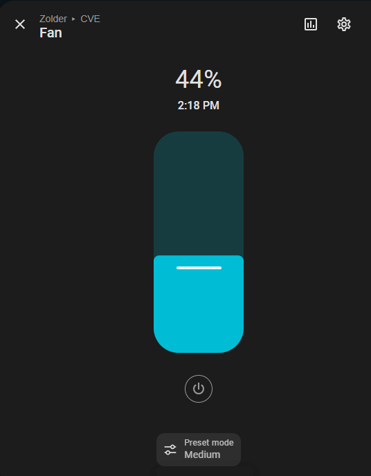

Ik heb in Home Assistant de Itho-integratie van https://github.com/jasperslits/haithowifi gebruikt en kreeg via een ander forum (Itho Daalderop - open source wifi control add-on module) de tip om de fan entity te tonen met de presets.
Dit kan ik echter alleen voor elkaar krijgen nadat ik de fan entity op mijn dashboard heb gezet en hierop klik, dan wordt er een popup getoond zoals onderstaand screenshot. Hoe krijg ik dezelfde layout uit de popup nu als een kaart op mijn dashboard? Of is dit misschien niet mogelijk?
Fan entity op dashboard:
Afbeeldingslocatie: https://tweakers.net/i/8SfxU70tH1fnmaLiX4xmg3_AyBA=/fit-in/4000x4000/filters:no_upscale():strip_exif()/f/image/tjC7b8I8cUpW0HGUzShV9L0n.png?f=user_large
Wanneer ik hier op klik, en hoe ik het op mijn dashboard wil krijgen:
Afbeeldingslocatie: https://tweakers.net/i/lJr7XcAKZEP0fM-3dhEij34tcuE=/fit-in/4000x4000/filters:no_upscale():strip_exif()/f/image/6gasz7AscQ4OECk6dFpLnxZX.png?f=user_large
