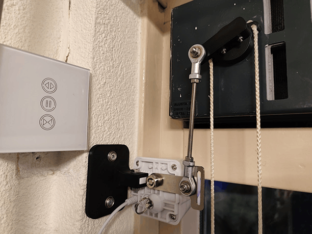

Ik heb wel iets anders toegevoegd aan HA, een ventilatie rooster bediening, tijdje geleden kwam ik op idee om onze keuken raam ventilatie te automatiseren.
Hiervoor had ik een Zigbee kraan opener ding gekocht in het wit, met paar M5 kogelkoplagers, M5 draadstang, 3D print beugel en een andere knop over de originele knop 3D geprint en klaar :9
Afbeeldingslocatie: https://tweakers.net/i/f6NbykK686eLG9AalgRB-4vkweI=/fit-in/4000x4000/filters:no_upscale():strip_exif()/f/image/f0LkDoUhF7S3bBwPABC1E1fc.png?f=user_large
Ik had geen witte ABS dus beugel in het zwart moeten printen, voeding kabel gaat direct door de muur naar de meterkast, er was al een gat daar voor de kabel van de rolluik, apparaat is niet te zien omdat het achter
rolgordijn valt, ik moest het wel lager hangen omdat ik anders niet bij de knop kan komen, nu kan ik het net bedienen voor pairen.
Ik dacht dat ik eindschakelaars in de kraan opener moest aanpassen maar dit was niet nodig, door de kogelkoplagers gaat het net over een hevel punt heen daardoor trekt het klein beetje dicht maar dat is maar 2mm van 18mm totaal, ventilatie is dan "bijna" helemaal open.

M5 Kogelkoplagers heb ik uit Amazon:
https://www.amazon.nl/dp/B0FGHFTL94?th=1
M5 dradend heb ik bij Hornbach gehaald, ik de RVS versie:
RVS: https://www.hornbach.nl/p...m-din-976-rvs-a2/3831295/
Verzinkt: https://www.hornbach.nl/p...76-galv-verzinkt/3831306/
Apparaat heb ik ooit via Aliexpress gekocht, het is ook op Amazon te vinden maar er was geen witte versie toen:
https://nl.aliexpress.com/item/1005008223440328.html
https://www.amazon.nl/EMO...compatibel/dp/B0DHH76RKW/

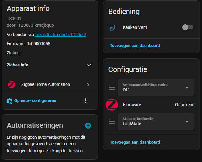

Afbeeldingslocatie: https://tweakers.net/i/_55F51I_5m7NYiQRmhW57MR6JyQ=/fit-in/4000x4000/filters:no_upscale():strip_exif()/f/image/ZKASAjn73IWP3w9id3m4pi4Y.png?f=user_large
Komt op als licht entiteit en LED die erop zit is uit te schakellen:
Afbeeldingslocatie: https://tweakers.net/i/zTT48akXNZfqPxhMfL01LSSJQcA=/fit-in/4000x4000/filters:no_upscale():strip_exif()/f/image/fl5qAx0LBpC0nvfwK1dYRB6P.png?f=user_large
Voor mij was alles bij elkaar rond €28
@The Eagle Alles is mogelijk met 3D print, er moet iets ontwikkeld worden voor de type van jou.
Ik wou eerst de originele knop afhalen, maar dat was niet mogelijk bij dit merk, dus ik het een andere knop overeen getekend en die met m3 bouten moeren vast gezet op de originele.
EDIT:
Hierbij een korte video, ik heb de positie van het kogelkoplager verplaatst naar de gleuf die moest ik even groter maken met een vijl, anders past de M5 bout niet doorheen.
Even een tipje, haal de stekker er even uit als je armpje op het apparaat loshaalt, anders gaat het ineens van de eindschakelaar af, omdat het asje best los zit. Dat ding heeft zoveel kracht dat ie zichzelf kapot draait, Vraag me niet hoe ik het weet :o Ik wist niet hoe snel ik naar de meterkast moest rennen, daar zit de stekker namelijk.
