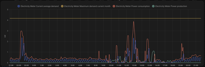

Het moet niet super accuraat zijn. Ik kan er mee leven dat ik uitga van het vorige kwartier om te bepalen wat het huidige is...
Alternatief is dat ik een klem zet op mn toevoerkabel om uit te meten, en elke minut meet, maar die uitgave wil ik eigenlijk niet doen...
dit zijn de andere cijfers die ik nog uit mn meter kan toeveren:
Afbeeldingslocatie: https://tweakers.net/i/v9EedYlADjtvTGD_2WnjYsPIQNU=/800x/filters:strip_exif()/f/image/RZ9pO9y6WsAGgA55Qsk36Ruq.png?f=fotoalbum_large

Neen dit is het qua sensoren. Again, ik kan leven met een benadering die niet 100% accuraat is, iets is beter dan niets...

@Yalopa De laatste twee lijken me super geschikt. Wat is de frequentie van die meetpunten? Lijkt me ook meer dan 4x per uur of niet?

Mijn assumptie was 4 want elektriciteitsmaatschappijen werken typisch met kwartierwaarden, maar als ik kijk naar de grafieken dan zijn het er veel meer want vloeiende curve. Dus even op maximum zoom en de frequentie blijkt elke 30 sec...

@Yalopa Kijk, daar valt een heel stuk beter op te regelen. Want zeker met het weer als vandaag lijkt geen kwartier op elkaar dus zou hier alleen onzinnige dingen regelen dan. Maar 30 seconden is nog niet ideaal maar daar kan je nog eens iets mee.

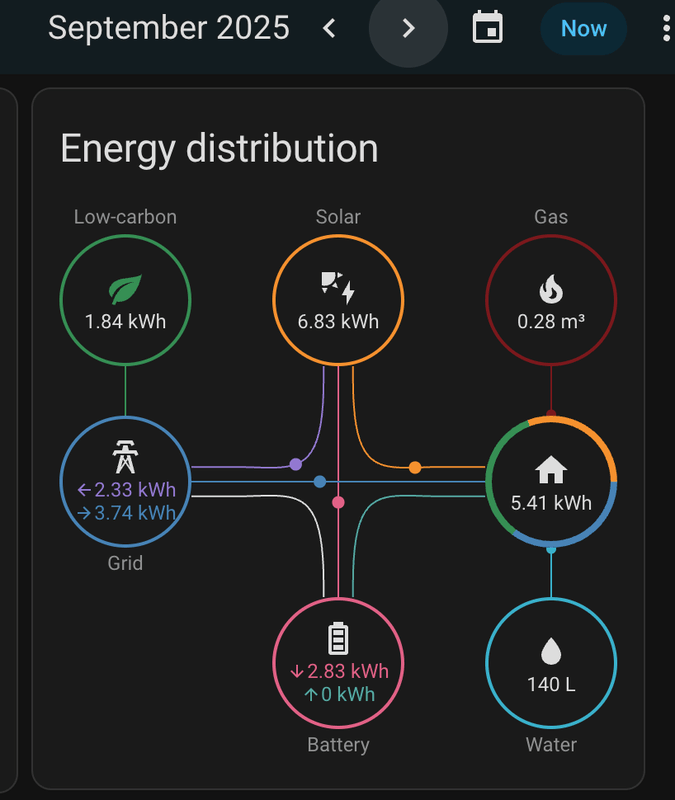

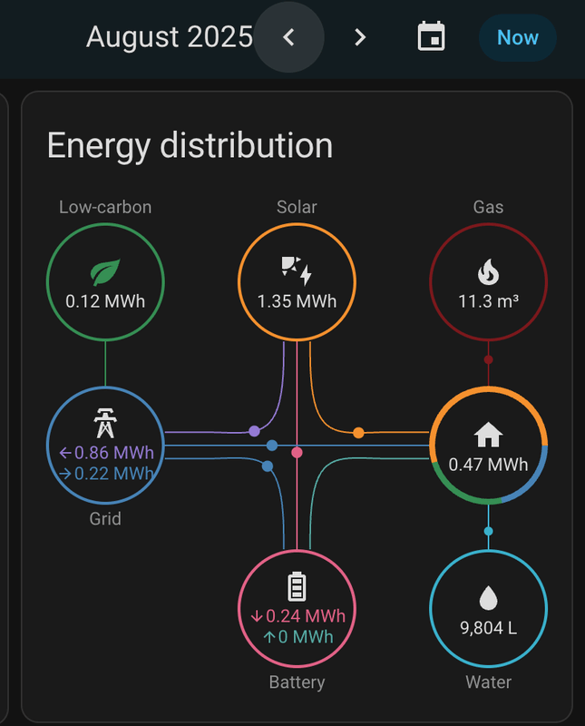

water_escape schreef op maandag 1 september 2025 @ 12:06:
Hoe heb je dit opgelost?
Ik zie nu in mijn Energy dashboard ook MWh. Alleen op die plek zie ik dat. Maar dit moet gewoon Kwh blijven zoals het was. Hoe kan ik dit terug draaien zodat het energy dashboard kw laat zien?
Volgens mij gebruikt HA sinds 2025.8 de waardes van de bronsensoren voor weergave op het Energy dashboard. Dus staat je bronsensor toevallig op MWh?

TheFes schreef op maandag 1 september 2025 @ 12:15:
De bron is niks veranderd, of kan dat ook door een update? het zijn ook meerdere bronnen toch? P1 en zonnepanelen en laadpaal.
Als ik nu naar deze maand kijken, net begonnen, staat er kw. Kijk ik naar vorige maand, worden het ineens MWh. Dus zodra iets >1000 komt gok ik wordt het ineens MWh.
Afbeeldingslocatie: https://tweakers.net/i/_Kdh69F1ksEoPJE4YSOs3X5bkCg=/x800/filters:strip_exif()/f/image/sNpcf45GBuZqbY61fTjdciKY.png?f=fotoalbum_large
Afbeeldingslocatie: https://tweakers.net/i/CV2_edomKEVmUQbdSk9SBag-5Ao=/x800/filters:strip_exif()/f/image/cZIEAJnJlk89ixtfea7w7XJh.png?f=fotoalbum_large
edit: entiteiten bekijken en die staan niet op MWh, maar gewoon op Kwh
[ Voor 4% gewijzigd door water_escape op 01-09-2025 13:08 ]

water_escape schreef op maandag 1 september 2025 @ 13:02:
Zodra ook maar 1 van de weergeven statistieken boven de 1000kWh komt word alles inderdaad weergeven als MWh, in het bovenstaande voorbeeld dus de opgewekte zonnestroom.
Ik ken niet anders dan dat dit gebeurt, is het eerder wellicht niet opgevallen?

D4NG3R schreef op maandag 1 september 2025 @ 16:23:
Nee dit is sinds een bepaalde update juli of augustus. Ik kom iedere maand boven de 1000 en noteer dit ook aan het begin van maand, vandaar dat het mij nu opviel.
Is dit instelbaar geworden? Want ook de waarden die <1000 zijn worden aangepast als een van de andere dus >1000 is.

water_escape schreef op maandag 1 september 2025 @ 20:30:
In ieder geval eind april of begin mei was het een ding, ik had toen net een vol jaar aan data. Daar moet ik wel aan toevoegen dat ik niet zeker weet of alle data toen al als MWh werd weergeven of enkel de waarden welke boven de 1000kWh kwamen.

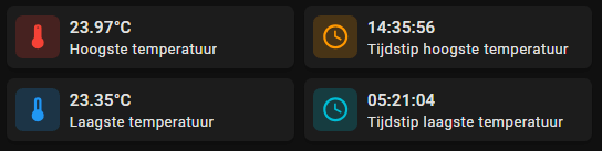

Ik heb er ook zelf een gemaakt, en in een package gegooid, misschien heb je er wat aan.
Afbeeldingslocatie: https://tweakers.net/i/2SEz9kDsl5TsL0nFKtFvYSNue38=/fit-in/4000x4000/filters:no_upscale():strip_exif()/f/image/WAH4ZYgJO8423kQZtR5kLyHM.png?f=user_large
YAML:

             states('input_number.warmste_temperatuur') | float }}
      sequence:
      - target:
          entity_id: input_datetime.warmste_tijdstip
        data:
          timestamp: '{{ now().timestamp() }}'
        action: input_datetime.set_datetime
      - target:
          entity_id: input_number.warmste_temperatuur
        data:
          value: '{{ states("sensor.temperatuur") | float }}'
        action: input_number.set_value
  mode: parallel
- id: 'd4742963-f69d-402b-a761-936ebf8b1031'
  alias: '[Klimaat] - Reset hoogste temperatuur om 00:00'
  description: Reset de hoogste temperatuur dagelijks om middernacht
  triggers:
  - trigger: time
    at: 00:00:00
  conditions: []
  actions:
  - target:
    data:
  - target:
    data:
  mode: single
System | Racing is in my Blood

  • TheFes
  • Laatst online: 22:24
TheFes
oltk schreef op woensdag 3 september 2025 @ 21:26:
Ik heb toch een aantal jaar Home assistant. En elke keer moet ik toch zoeken naar the obvious. Wat is dit voor code? Een automation? Moet dit in configuration.yaml? :)
Dit is een trigger based template sensor.
Het lijkt wel wat op een automation, maar de actions hier zijn er meer op gericht om data te genereren om te gebruiken in de sensor.
Home Assistant configuratie

  • TheFes
TheFes
Barfman schreef op woensdag 3 september 2025 @ 14:42:
YAML:

homeassistant:
  customize:
    input_datetime.warmste_tijdstip:
      friendly_name: "Tijdstip hoogste temperatuur"
input_datetime:
  warmste_tijdstip:
    name: "Warmste Tijdstip"
    has_time: true
input_number:
  warmste_temperatuur:
    name: "Hoogste temperatuur"
    min: 0
    max: 40
    unit_of_measurement: "°C"
template:
  - sensor:
      - name: "Warmste Tijdstip"
        unique_id: '8cff1a40-fa59-48c6-ac59-75b270e97990'
        icon: mdi:thermometer-high
        state: "{{ states('input_datetime.warmste_tijdstip') }}"
      - name: "Hoogste Temperatuur"
        unique_id: 'eac00416-930d-4b53-865e-c184537b5961'
        state: "{{ states('input_number.warmste_temperatuur') }}"
automation:
- id: 'f436493b-8772-4a97-ab9e-c04ebed5b07b'
  alias: '[Klimaat] - Warmste tijdstip opslaan'
  description: 'Meet de hoogste temperatuur en sla het tijdstip op'
  triggers:
  - entity_id: sensor.temperatuur
    for:
      seconds: 10
    trigger: state
  conditions: []
  actions:
  - choose:
    - conditions:
      - condition: template
        value_template: >
          {{ states('sensor.temperatuur') | float >
      sequence:
      - target:
        data:
      - target:
        data:
  mode: parallel
  triggers:
  - trigger: time
    at: 00:00:00
  conditions: []
  actions:
  - target:
    data:
  - target:
    data:
  mode: single
Je zou in plaats van de automations ook gewoon vrijwel hetzelfde in een trigger based template sensor kunnen doen. Dan heb je niet een automation, input helpers en template sensors nodig, en in 2025.9 kun je zelfs het entity_id zelf definiëren zodat het niet op de name gebaseerd wordt.
  • Barfman
  • Laatst online: 22:46
@TheFes Ik weet het, het werkt en ik moet nog zoveel herschrijven maar heb daar even geen zin in. Ook geen tijd hahaha

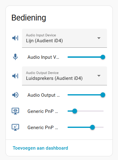

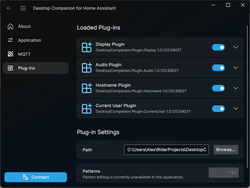

  • alex3305
  • Laatst online: 23-10 20:28
In de hoop mijn enthousiasme van software ontwikkeling weer een beetje te ontwikkelen ben ik de laatste paar maanden bezig geweest met een desktop companion (met name Windows) voor Home Assistant.
Ik ken uiteraard HASS.Agent en heb dat ook lang gebruikt. Maar ik vond de integratie met bijvoorbeeld mijn display (via DDC) en audio devices niet altijd even eenvoudig :|. Bediening van mijn display deed ik bijvoorbeeld met ControlMyMonitor en de volgende MQTT yaml configuratie:
YAML:
light:
  - name: "Alubox Screen Brightness"
    unique_id: "alubox_screen_brightness"
    object_id: "alubox_screen_brightness"
    availability_template: "{{ is_state('device_tracker.alubox', 'home') }}"
    command_topic: "homeassistant/light/Alubox/screen_brightness/action"
    brightness_command_topic: >-
    # yamllint disable-line rule:line-length
    brightness_command_template: "C:\\Users\\alex\\ControlMyMonitor.exe /SetValueIfNeeded Primary 10 {{ value }}"
    brightness_scale: 100
    on_command_type: "brightness"
    icon: mdi:monitor-shimmer
Alhoewel dat werkte, voelde dat dan toch ook niet helemaal lekker. Daarom wilde ik iets maken waar dergelijke dingen out-of-the-box zijn geconfigureerd via plug-ins. Zoiets als dit :):
Afbeeldingslocatie: https://tweakers.net/i/UnMaf9kyVNIxhp0OrM9mzed27N8=/fit-in/4000x4000/filters:no_upscale():strip_exif()/f/image/bJhKehkzX4V3LkcMGBS1GeGM.png?f=user_large
Waarbij dergelijke entiteiten vanuit plug-ins worden geconfigureerd:
Afbeeldingslocatie: https://tweakers.net/i/mW8RlxttcyPolC_uFNdLIKs88e0=/800x/filters:strip_exif()/f/image/6TVPRBH7NYylZgqler94Chk1.png?f=fotoalbum_large
Hostname en Logged-In User zijn daarbij vooral Hello World-achtige voorbeelden. De Audio plugin haalt de audio input en output devices op en het volume. Terwijl de Display plugin het beeldschermhelderheid en -contrast beheerbaar maakt, afhankelijk van de aanwezige capabilities.
Wat ik hier nu bijvoorbeeld mee doe is mijn speakers (via tussenstekkers) aanzetten wanneer ik naar de juiste audio uitgang wissel. En mijn beeldschermhelderheid bedienen afhankelijk van de omgevingshelderheid.
De app leeft in system tray en verbruikt nauwelijks resources:
Afbeeldingslocatie: https://tweakers.net/i/hhVZDHGB-QRVfQF2hKgQ345yPR0=/fit-in/4000x4000/filters:no_upscale():strip_exif()/f/image/XFZLmvMRMdESwZCLkfvwjPEU.png?f=user_large
Afbeeldingslocatie: https://tweakers.net/i/Lw1rVBjjk4XFZjZzuvPIw5IGES4=/fit-in/4000x4000/filters:no_upscale():strip_exif()/f/image/mo1v7OwLanvssfg2gHWJm2SI.png?f=user_large
Mede door Windows 11 Efficiency Mode.
Er staan nog best wel wat dingen op mijn to-do lijstje en wil dit binnenkort open-source gaan releasen :). De UI heb ik gebouwd in Avalonia en inmiddels heb ik ook al een installer gemaakt met Velopack.
Testers, ideeën of tips sta ik zeker voor open.

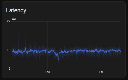

  • D4NG3R
  • Laatst online: 21:44
D4NG3R
kiwi
meesje schreef op donderdag 4 september 2025 @ 21:51:
Wel fijn om te weten als dit structureel van aard is.
Houd er wel rekening mee dat snelheidstesten de hele lijn kortstondig dichttrekken, en helemaal niks zeggen als je ondertussen op een ander systeem bijv. aan het downloaden bent.
Ik ping tegenwoordig enkel nog naar 1.1.1.1 om te bepalen of de lijn stabiel is.
Afbeeldingslocatie: https://tweakers.net/i/AF9z0COWDa7myZJgNbJJ7HHQfzs=/fit-in/4000x4000/filters:no_upscale():strip_exif()/f/image/H02CZ24Q4njZnUzsIQHp3TGD.png?f=user_large
Ook die informatie is niet super zinnig, maar geeft wel elke 30 seconden een update over de status van de lijn zonder deze te belasten. Als daar vreemde langdurige pieken in zitten is er wat aan de hand, al dan niet aan de kant van Cloudflare - maar ook dat merk je overal op het internet. :+

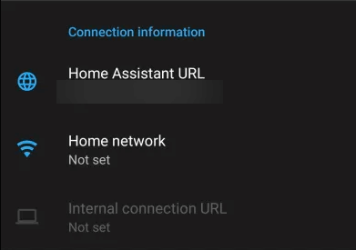

  • D4NG3R
D4NG3R
kiwi
@Eis-T In de companion app kan je onder de server aangeven wat je thuisnetwerk (WiFi) is en wat het interne adres van de server is. De app gebruikt dan dat adres als deze met het thuisnetwerk verbonden is. :)
Afbeeldingslocatie: https://tweakers.net/i/Hhe9eMSCe-RUo_BlcIDoCY7-R5w=/fit-in/4000x4000/filters:no_upscale():strip_exif()/f/image/1QprBlgNGRyYT89CnK8cI8tA.png?f=user_large
[ Voor 29% gewijzigd door D4NG3R op 05-09-2025 10:22 ]
  • Eis-T
  • Registratie: Februari 2022
  • Laatst online: 31-10 17:02
D4NG3R schreef op vrijdag 5 september 2025 @ 10:19:
Geniaal! Dat scheelt een boel gedoe zeg. Bedankt voor de tip!
