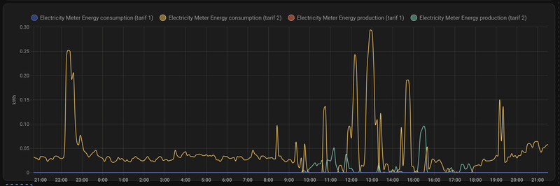

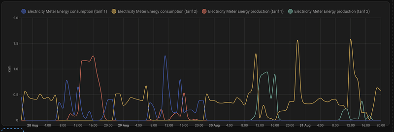

Ik gebruik een slimme lezer van zuidwijk om mn energieverbruik te capteren. Deze hangt aan een Belgische digitale teller. Nu wil ik graag enkel acties uitvoeren als ik energie op het net steek, maar helaas snap ik niet hoe ik deze cijfers moet interpreteren...
Op het eerste zicht lijk ik te consumeren en te produceren tegelijkertijd? Hoe kan dat? Of moet ik gewoon productie - consumptie gaan doen ??
Afbeeldingslocatie: https://tweakers.net/i/-xZKBMEti-ttTgbKTqoLfHGY5Vc=/800x/filters:strip_exif()/f/image/kdrpTrtujqS1ZcYRglSkQcFu.png?f=fotoalbum_large
You don't need eyes to see, you need vision
  • Knielen
  • Laatst online: 20:32
Yalopa schreef op zondag 31 augustus 2025 @ 21:23:
Production is terugleveren, je ziet beide tegelijk omdat het aantal data punten niet heel hoog is. En binnen bijvoorbeeld 5 minuten kan je natuurlijk wel beide hebben gehad.
  • Septillion
  • Laatst online: 20:59
Septillion
@Yalopa Voor België weet ik het niet zeker maar in Nederland zijn er inderdaad meters waarbij de vermogens puur de som van import of export over de fases zijn. En dus kunnen zowel import als export tegelijk voorkomen. Om te kijken iof je dan netto teruglevert moet je dan inderdaad import - export doen.
Maar kijkende naar je grafiek is het wel raar voor energie. Dat zou normaal alleen maar moeten oplopen en niet terugvallen naar 0. Of zijn die puur de waardes per kwartier?
Energie is eigenlijk überhaupt al niet zo geschikt om op te regelen (omdat je altijd achterloopt) maar per kwartier is echt te weinig om dan wat nuttigs mee te doen. Dat doe je dan liever op vermogen met hoger interval.

@Septillion Het zijn idd kwartier waarden. Ik heb even een grafiek met kleinere interval gemaakt.
er is slechts 1 fase hier..
Afbeeldingslocatie: https://tweakers.net/i/1u2mJ_iBOlPqFcGPIOEpRIdbAJ4=/800x/filters:strip_exif()/f/image/0R2opN6seYP0ptYpyo8KcAYw.png?f=fotoalbum_large
[ Voor 3% gewijzigd door Yalopa op 31-08-2025 21:39 ]
  • Septillion
Septillion
@Yalopa Dan zijn het dus feitelijk gemiddelde import en export van afgelopen kwartier.
Voor werkelijk regelen heb je daar dus niets aan want je bent dan gewoon te laat.
Je hebt niet ook sensoren met vermogen? Of anders wel all time sensoren die vaker updaten?
