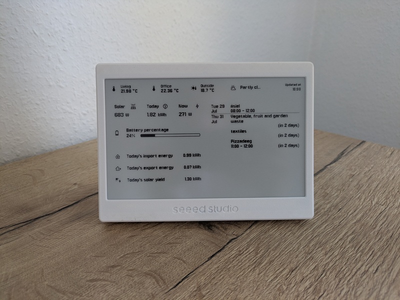

Ik heb hier sinds kort een Seeedstudio 7,5" e-paper schermpje, waarop ik esphome heb geflasht. Met een docker containertje serveer ik een screenshot van een HA dashboard, en dit wordt dan op regelmatige basis geüpdatet op het schermpje. Werkt prima.
Maar waar ik nogal tegenaan loop: niks is natuurlijk geoptimaliseerd om op een low-res scherm in single color getoond te worden. Nu ben ik met card-mod, wat css geknutsel en een pixel-optimized font al wel ver gekomen, maar toch vind ik het nog niet mooi ogen.
Weet er iemand of er een zwart-wit of epaper-optimized thema bestaat, of dat ik zelf verder aan de slag moet? Ik heb al veel gezocht natuurlijk, maar nog niet echt iets gevonden. Ofwel moet ik TRMNL eens een kans geven (of zelf in esphome data tonen, maar dat is wat arbeidsintensiever).
Afbeeldingslocatie: https://tweakers.net/i/o1GjbNdPLWYm1Wi61MHbTfPUyCI=/800x/filters:strip_icc():strip_exif()/f/image/pctpAM1zqRrveuuvfEqMBBVr.jpg?f=fotoalbum_large

Mavamaarten schreef op dinsdag 29 juli 2025 @ 10:02:
Dit schermpje ook al thuisliggen, maar besteld voor mijn verjaardag dus moet nog even wachten voor ik hem krijg :+
Kan je nu dus nog niet helpen, maar in deze wiki staan toch wat voorbeelden over hoe je een dedicated dashboard maakt voor het scherm?
https://wiki.seeedstudio....nch_epaper_panel_esphome/

stijn1309 schreef op woensdag 30 juli 2025 @ 12:51:
Klopt. Maar ook daar zie je dat het allemaal wat pixelig oogt. Logisch, en misschien zijn mijn verwachtingen te hoog. Maar ik vind het nog niet zo mooi.
Er zijn 2 opties:
- Ofwel schrijf je in "het land van esphome" op een redelijk low-level manier wat je op het scherm wil tekenen. Redelijk manueel dus allemaal. Veel werk, maar wel pixel-accuraat.
- Ofwel neem je een screenshot van een dashboard.
Ik koos momenteel voor optie 2, maar wil dus eigenlijk een dashboard er zo doen uitzien dat het al volledig zwart/wit is, niet aan anti-aliasing en font smoothing doet enzo, zodat het mooi rendert naar een 800x480 single-color PNG.
Dat laatste is mijn uitdaging, en ik hoopte dat er iemand misschien al iets gelijkaardig had ondernomen hier. Als het niet kan dan moet ik eens wat meer tijd stoppen om vanalles zelf op het scherm te tekenen. Maar een dashboard bij elkaar klikken is natuurlijk veel simpeler.

Mavamaarten schreef op woensdag 30 juli 2025 @ 13:20:
Er zijn 2 opties:
Heb helaas ook het antwoord niet voor je, maar loop tegen hetzelfde probleem aan. Heb al flink zitten zoeken, maar tot nu toe nog geen passende oplossing gevonden. Mocht je iets vinden, dan houd ik mij aanbevolen :)

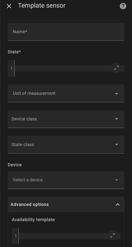

Beta release notes met een eervolle vermelding voor onze @Hmmbob
Er missen in de release notes nog een hoop wijzigingen voor de template integration. Alle template entities op weather na zijn nu via de GUI aan te maken, én availability is als advanced option toegevoegd.
Afbeeldingslocatie: https://tweakers.net/i/OFIuzjiDES2s5Dz9Xy_8_L5-H1w=/x800/filters:strip_exif()/f/image/bbmDGvinyyon1FLk1O7kYmDf.png?f=fotoalbum_large

@TheFes en wat kan ik daar nu precies mee dan? Zelf handmatig een sensor definiëren ? Die moet toch ergens aan “vast” hangen ook? Of ik snap het even niet.
Of kan ik daarmee dus nu via de GUI onderstaande code opvoeren?
YAML:
sensor:
  - platform: template
    sensors:
      fairland_wpu_mode:
        friendly_name: "Zwembad WPU Mode"
        unique_id: "Zwembad WPU Mode"
        value_template: >
          {% if states.sensor.fairland_zwembad_wpu_mode.state == "0" %}
          Normal
          {% elif states.sensor.fairland_zwembad_wpu_mode.state == "1" %}
          Silence
          {% elif states.sensor.fairland_zwembad_wpu_mode.state == "2" %}
          Super Silence
          {% elif states.sensor.fairland_zwembad_wpu_mode.state == "3" %}
          Turbo
          {% endif %}
[ Voor 70% gewijzigd door GeeMoney op 31-07-2025 10:26 ]
  • Septillion
  • Laatst online: 16:46
Septillion
@GeeMoney Het laatste :)
En wat jij toont (template sensor zonder availability) kan nu al. Maar eindelijk komt availability ook naar de UI en er komen template entities voor meer domeinen beschikbaar in de UI.
Overigens over je template:
- Direct het states object gebruiken is niet aan te raden. Krijg je hele rare errors van tijdens starten bijvoorbeeld. Beter om dat te vervangen door states('sensor.fairland_zwembad_wpu_mode')
- En dat is legacy format dus ook niet meer aan te raden.

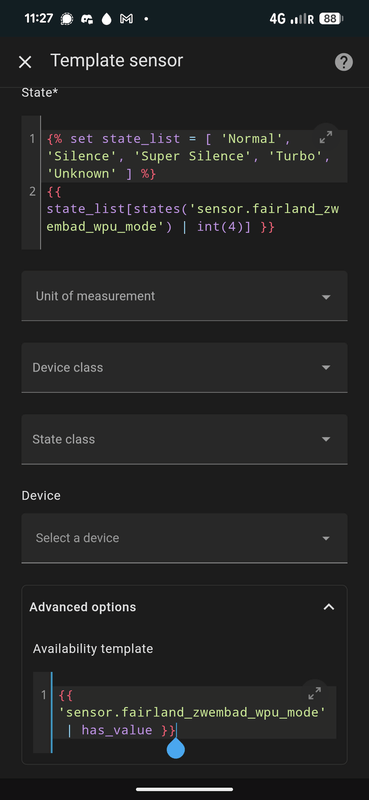

GeeMoney schreef op donderdag 31 juli 2025 @ 10:18:
YAML:
sensor:
    sensors:
      fairland_wpu_mode:
        value_template: >
          Normal
          Silence
          Super Silence
          Turbo
          {% endif %}
Vanaf 2025.8 kun je het zo in de GUI doen. Overigens vang je met het state template wat ik nu heb ook al onverwachte of unavailable states van de bronsensor af
{% set state_list = [ 'Normal', 'Silence', 'Super Silence', 'Turbo', 'Unknown' ] %}
{{ state_list[states('sensor.fairland_zwembad_wpu_mode') | int(4)] }}
Afbeeldingslocatie: https://tweakers.net/i/Rf9i5m1KTKBtgMynYo9YAFmxgwA=/x800/filters:strip_exif()/f/image/OZvEY0UBysgcuARGTdhIngDv.png?f=fotoalbum_large

@TheFes Behandelt HA 'unknown' en 'Unknown' hetzelfde?
En dit hele knippen en plakken van plaatjes bracht mij dus op de wens voor een yaml mode in de UI editor. Ook al wordt het op de achtergrond niet als yaml opgeslagen, het zou naar mijn idee niet te moeilijk moeten zijn die weer als yaml te renderen of parsen. Dat zou delen van templates echt een stuk makkelijker maken.

Septillion schreef op donderdag 31 juli 2025 @ 11:42:
Unknown en unknown zijn wel twee verschillende dingen. Het zou zelfs kunnen zijn dat unknown anders behandeld wordt als het uit en state template komt, dan wanneer het uit de integratie zelf komt, maar dat weet ik niet zeker.

TheFes schreef op woensdag 30 juli 2025 @ 23:06:
Nice! Trigger-based template sensors in de UI when? :P
UI of yaml vind ik nog niet eens zo'n ding, maar de helpers uit de UI kun je aan een device koppelen en dat is wel een gamechanger qua organisatie.
Zelfde heb ik met REST sensors. Allemaal kluitjes entiteiten die ik graag zou bundelen onder een device. Een beetje zoals dat met MQTT entiteiten wel kan. Functioneel niet heel boeiend, maar wel ordentelijk.
