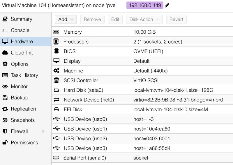

  • oltk
  • Laatst online: 17:48
maartend schreef op vrijdag 1 augustus 2025 @ 17:02:
Ok. Bijoznder probleem.
KAn het aan de netwerkadaptor liggen binnen mijn Proxmox -> HA, deze is dit ; VirtIO (paravirtualized)?
Ik heb ook een VirtIO, dat werkt het beste. Ik zet hieronder als screenshot mijn config :)
Waar ik zou zoeken:
- IP adres. Meest waarschijnlijk. heeft jouw nieuwe proxmox toevallig het IP adres dat HA ook toegewezen heeft gekregen of in jouw VM hardwired was?
- kan even niets bedenken :P
Hier mijn screenshot

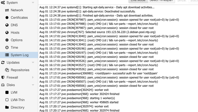

Ik neem aan de systemlog van Proxmox: Afbeeldingslocatie: https://tweakers.net/i/tdTcVAvMdRjRU3lkt3nHEGE_abA=/800x/filters:strip_exif()/f/image/STqn1XMvekaySUWksw66MJ4y.png?f=fotoalbum_large

Ok, dit is de log van het moment dat eea er uit klapt. Zegt mij verder niks
Aug 01 17:58:07 pve kernel: e1000e 0000:00:19.0 enp0s25: Detected Hardware Unit Hang:
TDH <1d>
TDT <40>
next_to_use <40>
next_to_clean <1d>
buffer_info[next_to_clean]:
time_stamp <1002b2d28>
next_to_watch <1e>
jiffies <1002b3180>
next_to_watch.status <0>
MAC Status <80083>
PHY Status <796d>
PHY 1000BASE-T Status <3c00>
PHY Extended Status <3000>
PCI Status <10>
  • ThinkPad
  • Laatst online: 18:39
Bekend probleem in Proxmox met bepaalde netwerkkaarten, had ik ook last van. Ik heb hier de fix beschreven: ThinkPad in "Het grote Proxmox VE topic"

Cyberpope schreef op vrijdag 1 augustus 2025 @ 20:06:
Yep, want je moet de regel in proxmox toevoegen.
Maar nogmaals probeer eens of AI je niet stap voor stap kan helpen. Mij helpt dat altijd goed.
Je post nu in het HA topic, terwijl je een proxmox probleem hebt.
Aha, ik dacht dus een ha probleem, want het probleem komt pas als ik ha start. Bij enkel proxmox met gestopte ha ontstaat het probleem niet
Verder nog nooit met ai aan de slag gegaan, dus ook geen idee hoe aan te pakken

  • maartend
  • Laatst online: 20:23
Kan ik de ha backup van een ha-systeem dat op proxmox draait gebruiken voor een systeem dat enkel haos heeft? Dus zonder proxmox.
Heb nl een netwerkkaart probleem binnen proxmox, dat wel oplosbaar is, maar mogelijk kan ik het zo oplossen.

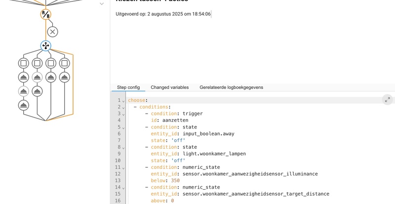

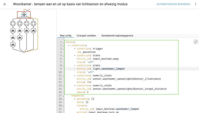

Ik heb een vraag over het loggen en debuggen van condities die in automations zitten.
Ik heb een automation met een trigger. Dan worden er 4 condities doorlopen en als dat allemaal goed is, dan wordt er een input boolean aangezet om de lampen in te schakelen. De input boolean wordt gebruikt in een andere automation om het licht daadwerkelijk aan te zetten maar dat doet niet terzake.
Er zijn een paar triggers om de input boolean te schakelen
licht onder lux 350
Aanwezigheidsstatus woning veranderd van afwezig naar thuis
Target distance mmwave sensor veranderd naar een waarde boven 0. Dan zit er iemand in de woonkamer.
YAML:
24
25
26
27
28
29
30
31
32
33
34
35
36
37
38
39
40
41
42
43
44
45
46
47
48
49
50
51
52
53
alias: Woonkamer - lampen aan en uit op basis van lichtsensor en afwezig modus
description: Woonkamer - lampen aan en uit op basis van lichtsensor en afwezig modus
triggers:
- entity_id:
      - sensor.woonkamer_aanwezigheidsensor_illuminance
    for:
      hours: 0
      minutes: 2
      seconds: 0
    below: 350
    trigger: numeric_state
  - entity_id:
      - input_boolean.away
    from: "on"
    to: "off"
    trigger: state
  - trigger: numeric_state
    entity_id:
      - sensor.woonkamer_aanwezigheidsensor_target_distance
    above: 0
actions:
  - choose:
      - conditions:
          - condition: trigger
          - condition: state
            entity_id: input_boolean.away
            state: "off"
          - condition: state
            entity_id: light.woonkamer_lampen
            state: "off"
          - condition: numeric_state
            entity_id: sensor.woonkamer_aanwezigheidsensor_illuminance
            below: 350
            entity_id: sensor.woonkamer_aanwezigheidsensor_target_distance
            above: 0
        sequence:
          - metadata: {}
            data: {}
            target:
              entity_id: input_boolean.woonkamer_lampen
            action: input_boolean.turn_on
          - metadata: {}
            data: {}
            action: timer.start
            target:
              entity_id:
                - timer.woonkamer_lampen
        alias: Aanzetten
Al deze triggers hebben ID aanwezig. Bij de condities van deze happy flow check ik of de trigger ID is meegekomen tezamen met nogmaals alle conditities die ook een trigger zijn.
Want als trigger A is afgevuurd dan moet de conditie die gelijk is aan trigger B ook true zijn.
ook heb ik als conditie staan dat de input boolean van de lampen nu uit moet staan.
Ik heb een probleem met het uitvinden waar een automation de mist aan gaat bij de condities. De condities worden namelijk niet gelogd in mijn tracering:
Afbeeldingslocatie: https://tweakers.net/i/NZXn365iiGNt_udrD1VxvfHUaHg=/800x/filters:strip_icc():strip_exif()/f/image/ylWOQ5w95YSSoMYZXGghboSH.jpg?f=fotoalbum_large
Op het screenshot zie de condities. Nu zou ik graag willen weten wat de status van iedere conditie was, wat de reden is dat de automation niet doorlopen wordt.
Echter deze informatie mis ik. Het lijkt te komen omdat het een blok van een vijf condities zijn. Wanneer het maar om een conditie zou gaan dan zie ik (in een andere automation) dat deze informatie wel gelogd wordt.
Hoe kan ik ervoor zorgen dat deze informatie wel boven tafel komt?

@badkuip Als je op een conditie klikt dan zie je de redenatie van die conditie waarom hij wel of niet is uitgevoerd.

  • badkuip
  • Laatst online: 20:40
Septillion schreef op zaterdag 2 augustus 2025 @ 21:48:
Waar moet ik dan drukken?
Ik heb eerst linksboven in het rode geklikt om de condities rechts te zien (groen).
Als ik op een van de condities in het groene kader klik dan gebeurt er niets.
Afbeeldingslocatie: https://tweakers.net/i/jnGEMrS2rdJwUgPztU_bXytOcKU=/800x/filters:strip_icc():strip_exif()/f/image/rQ1YkcAY9Lg5kTbZtUNpoHcW.jpg?f=fotoalbum_large

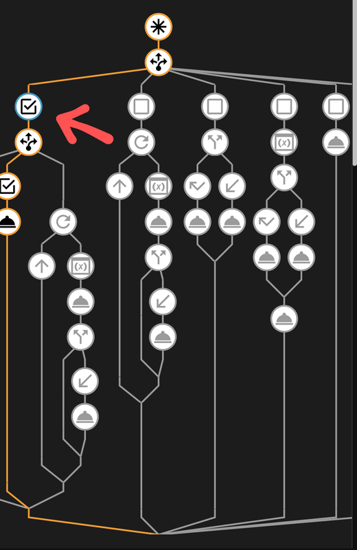

badkuip schreef op zaterdag 2 augustus 2025 @ 21:55:
Op de vierkante blokjes onder je rode kader, dat zijn de individuele condities
  • Septillion
  • Laatst online: 20:45
Septillion
@badkuip Op de conditie zelf in de flow, niet de choose.
  • TheFes
  • Laatst online: 20:29
TheFes
Je moet op dat rondje met dat vierkantje er onder klikken, het uiteindelijk gekozen pad heeft daar een vinkje
Afbeeldingslocatie: https://tweakers.net/i/ITILMm0F0tfOEuA4BozfcNqjJNw=/x800/filters:strip_exif()/f/image/NxRbwGuqia61BUFxEvKkaIqv.png?f=fotoalbum_large

@dixet @Septillion @TheFes Bedankt voor de hulp. Voel me wel een beetje dom nu, dat ik dat zelf niet gevonden had.
Automation bleek in orde te zijn. Op dat moment te weinig licht gemeten zodat de conditie niet true werd.

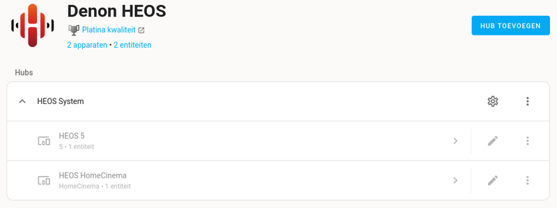

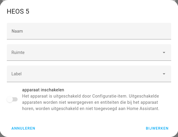

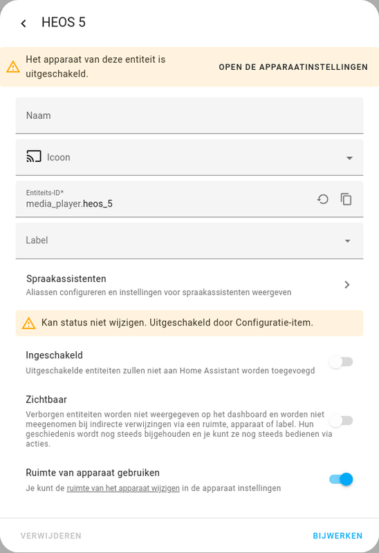

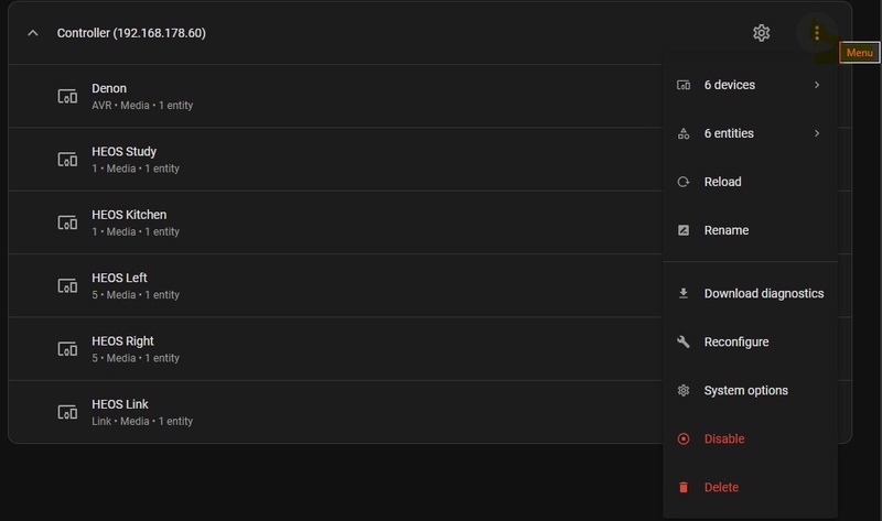

  • Laatst online: 06-08-2025
Tot vorige week was de Denon Heos integratie werkend in HA, na inlogproblemen op de Denon site (die nu hersteld zijn) krijg ik het niet meer aan de praat.
De integratie laadt perfect:
Afbeeldingslocatie: https://tweakers.net/i/RJGFIUULbqT44E8igvCLV7mSlnE=/800x/filters:strip_exif()/f/image/MfZAoZl83ptoGJNRT45eQRU2.png?f=fotoalbum_large
Maar de toestellen zijn niet te activeren: "uitgeschakeld door configuratie-item"
Afbeeldingslocatie: https://tweakers.net/i/MlTWcQYtSdPCmcgCJ8RYbm2h4gw=/x800/filters:strip_exif()/f/image/qg37wlhbWqTCoh7LGGt6RC55.png?f=fotoalbum_large
Afbeeldingslocatie: https://tweakers.net/i/rdVjF1mWWhrjoZQmNL6DtLfFOdM=/fit-in/4000x4000/filters:no_upscale():strip_exif()/f/image/pB9RHW8DbDMXtsNHyrevfvwo.png?f=user_large
Hoe/waar krijg ik deze opnieuw geactiveerd ?

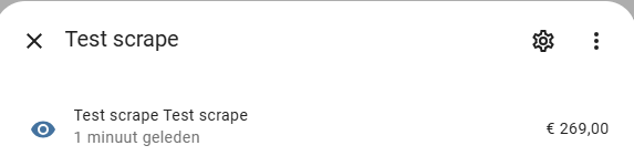

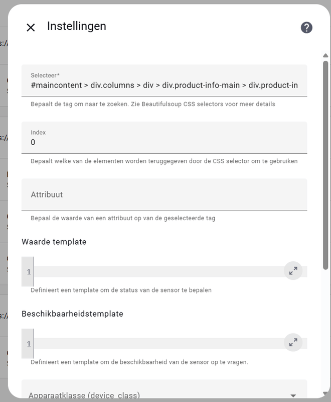

Iemand ervaring met de Scrape intergratie?
Ik wil deze website scrapen: https://www.obelink.nl/ob...essor-koelbox-682830.html
Daarvoor gebruik ik deze selector:
Cascading Stylesheet:
#maincontent > div.columns > div > div.product-info-main > div.product-info-block.w-full.lg\:mb-10.relative > div.product-info-block-wrapper.w-full.lg\:border.lg\:border-secondary-lighter.lg\:rounded.lg\:p-\[30px\] > div.mb-4.lg\:mb-6.flex.flex-wrap.flex-column.justify-between > div > div.price-box.price-final_price > div > div > span:nth-child(2) > span >span
Via Scrapfly krijg ik netjes de waarde terug:
HTML:
<span>€&nbsp;269,00</span>
Maar als ik exact die selector toevoeg aan "Selecteer" in Scrape:
Afbeeldingslocatie: https://tweakers.net/i/nKWmFzmYiL576hkXP6LQuR7FQ2Q=/x800/filters:strip_exif()/f/image/MZCmuKBUwL1SQ3UW7QBfzpP2.png?f=fotoalbum_large
Dan gebeurt er precies niets, de sensor blijft op niet beschikbaar staan.. Ongewteijfeld omdat hij een volledige tag terug geeft ipv alleen een bedrag, maar ik kom er niet achter hoe ik alléén het bedrag krijg?
  • lubbertkramer
  • Laatst online: 17:18
Toppe schreef op maandag 4 augustus 2025 @ 11:01:
HTML:
De scrape functie zal vast (goed) werken maar als je de prijs wilt monitoren zou ik toch https://github.com/dgtlmoon/changedetection.io aanbevelen (kun je voor hetzelfde product ook meerdere URL's monitoren), ook te koppelen aan HA voor notificatie :)
  • TheFes
TheFes
HTML:
Je moet een BeautifulSoup CSS selector hebben, niet de CSS selector die je nu gebruikt.
Er lijkt alleen niet echt een makkelijke manier te zijn om de selector die je nu hebt om te zetten. Althans, ik kan het niet vinden.
Home Assistant configuratie

  • Toppe
Toppe
Oké ✅
lubbertkramer schreef op maandag 4 augustus 2025 @ 11:06:
Check. Heb maar de betaalde versie genomen in verband met de proxy's. Ik monitor aardig wat - via verschillende websites - en kan ze mooi samen voegen.
Heb jij er toevallig ook sensoren van gemaakt en zo ja, hoe? Ik heb wel een notificatie ingesteld die binnen komt maar verder kan ik er geen sensor van maken...

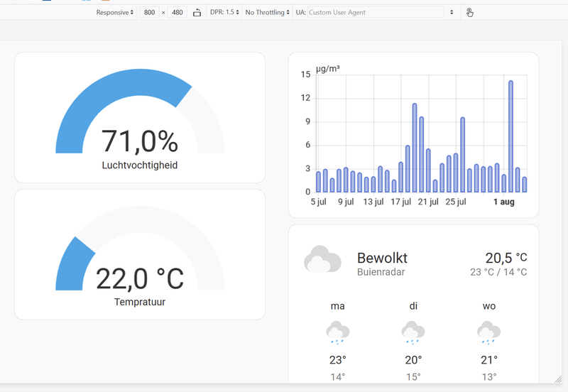

  • Schway

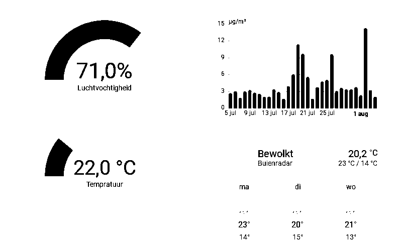

Mavamaarten schreef op woensdag 30 juli 2025 @ 13:20:
Ik koos momenteel voor optie 2, maar wil dus eigenlijk een dashboard er zo doen uitzien dat het al volledig zwart/wit is, niet aan anti-aliasing en font smoothing doet enzo, zodat het mooi rendert naar een 800x480 single-color PNG.
Dat laatste is mijn uitdaging, en ik hoopte dat er iemand misschien al iets gelijkaardig had ondernomen hier. Als het niet kan dan moet ik eens wat meer tijd stoppen om vanalles zelf op het scherm te tekenen. Maar een dashboard bij elkaar klikken is natuurlijk veel simpeler.
WoutF schreef op woensdag 30 juli 2025 @ 14:26:
Heb helaas ook het antwoord niet voor je, maar loop tegen hetzelfde probleem aan. Heb al flink zitten zoeken, maar tot nu toe nog geen passende oplossing gevonden. Mocht je iets vinden, dan houd ik mij aanbevolen :)
Ik heb een deel van de oplossing.
Screenshot van dashboard:
https://github.com/sibbl/hass-lovelace-kindle-screensaver
Is een docker en addon. Ik heb em als addon geinstalleerd.
Ik kreeg em niet aan de praat tot ik de screenshot url met een / liet beginnen.
En ik moest grayscale op 1 bit zetten.
je bereikt em via homeassistant.local:5000
Dashboard in kioskmode:
https://github.com/maykar/kiosk-mode
Verwijdert de headers en zo.
Afbeeldingslocatie: https://tweakers.net/i/ULjYAi4hFefw6PXJtOaVuwQUg7k=/800x/filters:strip_exif()/f/image/24vRc1JcZryZu51ntbG356u4.png?f=fotoalbum_large
Dan krijg zwart/wit png screenshot van het dashboard
Afbeeldingslocatie: https://tweakers.net/i/YgXLuheRthM2DQjd034yey7kxFU=/fit-in/4000x4000/filters:no_upscale():strip_exif()/f/image/MSu9Eh1TY6dIgfcmK1qzGM52.png?f=user_large.
Dus nu zoek ik nog een dashboardtheme dat low res high contrast it.
[ Voor 14% gewijzigd door Schway op 04-08-2025 13:58 . Reden: grammatica en tiepfautjes+screenshot ]
Als ik naar die pagina ga en de selector opzoek krijg ik deze:
#pdp-sidebar > div.product-info-block.w-full.lg\:mb-10.relative > div.product-info-block-wrapper.w-full.lg\:border.lg\:border-secondary-lighter.lg\:rounded.lg\:p-\[30px\] > div.mb-4.lg\:mb-6.flex.flex-wrap.flex-column.justify-between > div > div.price-box.price-final_price > div > div > span:nth-child(2) > span > span
Als ik die invul in de Scrape sensor krijg ik netjes de waarde
Afbeeldingslocatie: https://tweakers.net/i/PWsMsFFimXWZiEmnduLEHszyXOM=/fit-in/4000x4000/filters:no_upscale():strip_exif()/f/image/RyOTUmgnYqaKr1lARx6ghVMh.png?f=user_large
je bent natuurlijk vrij om te betalen voor het monitoren van prijsdalingen met de oplossing die je nu gevonden hebt. Moet de prijsdaling dus wel meer worden dan je maandelijkse bijdrage :X

dixet schreef op maandag 4 augustus 2025 @ 13:40:
Hoe heb jij die tag geëxtraheerd? Ik heb het via Chrome gedaan en dan inspect…?

willem2668 schreef op zondag 3 augustus 2025 @ 22:58:
@willem2668
Ik heb in bovenste plaatje staan Controller (192.168.178.60) ipv heos-system en bij de drie puntles rechts kun je een reload/reconfigure doen maar ook diagnostics downloaden. Probeer een of daar iets nuttigs zichtbaar is. Hebben alle devices nog dezelfde IP's.
Afbeeldingslocatie: https://tweakers.net/i/_GB3FmaVGy8zsSyELCO9QHTEMvk=/800x/filters:strip_icc():strip_exif()/f/image/8mHOgtiIekxG1UFjdhVOGuPd.jpg?f=fotoalbum_large
Ik heb vorige week niets gedaan aan de integratie en alles kwam gewoon weer terug toen er weer ingelogd kon worden. Dat heeft overigens alleen effect op de favorieten, verder bleef alles lokaal gewoon werken.
[ Voor 16% gewijzigd door TWKterry op 04-08-2025 14:35 . Reden: plaatje toegevoegd ]

  • dixet
  • Laatst online: 14:00
Toppe schreef op maandag 4 augustus 2025 @ 14:14:
Ik ook (Vivaldi, maar die is ook Chromium based).
Het lijkt fout te gaan omdat de pagina responsive is. Als ik hem fullscreen op m'n 34" monitor bekijk krijg ik de selector zoals ik liet zien en die werkt in de scrape integratie. Als ik het venster kleiner maak verdwijnt de zijbalk en komt de prijs onder de foto te staan, met de selector zoals jij hem had.
Blijkbaar heeft de Scrape integratie een groot scherm 8)

  • RobertMe
  • Laatst online: 19:20
RobertMe
dixet schreef op maandag 4 augustus 2025 @ 16:49:
Vele malen waarschijnlijker is dat de scrape integratie geen JavaScript uitvoert (gewoon de HTML parsen en daarna de selectors toepassen, klaar). En dat de server de HTML voor "groot scherm" over de lijn stuurt en met JavaScript "klein(er) scherm" detecteert en vervolgens de DOM aanpast naar iets (compleet) anders waar dus andere selectors bij horen.
HTML:
Ik denk dat je css selector veel te lastig is. Als je m uitkleed (op basis van de pagina bron, dus zonder javascript en dergelijke) kom je volgens mij op deze selector uit:
span.final-price > span
