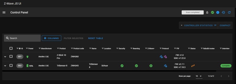

Sinds de laatste update van Z-Wave-JS kreeg ik de vraag bij elke apparaat de vraag om opnieuw te interviewen omdat deze gewijzigd waren.
Nu heb ik dat dus gedaan en vervolgens zijn bijna al mijn apparaten niet meer beschikbaar. Ze blijven hangen in het Nodeinfo of Protocolinfo proces. Ook de apparaten die met een stekker zijn uitgerust.
Ook als ik een apparaat wakker maak of de stroom eraf haal heeft allemaal geen zin. Sommige apparaten zijn ingebouwd dus daar kom ik niet zo bij.
Was is wijsheid, een backup terugzetten?

Vaevictis_ schreef op donderdag 17 juli 2025 @ 06:22:

Vaevictis_ schreef op donderdag 17 juli 2025 @ 17:03:
Al paar keer helaas. Niemand die dit ook heeft?
Ik heb een AEOTEC Z-stick 10 Pro voor Z-wave en een AEOTEC TriSensor 8 onder Z-wave-JS-UI op HA.
Ik kreeg net als jij die melding om te "re-interviewen" (na een update van de Addon) op de TriSensor maar bij mij was de z-wave verbinding nog steeds up en running richting die sensor. Herhaald re-interview onder Z-wave-JS-UI gedaan maar de melding bleef. Daarna een restart van de Z-wave-JS-UI Addon gedaan en de re-interview melding verdween en staat nu op "complete" (zie foto). Misschien heb jij oudere Firmware(FW)/SDK.
Het gebeurd vaker "classes missing" in zwave-js-(ui) na update en verzoek voor re-interview.
In volgende link geeft "samrocketman Sam Gleske" een oplossing die bij hem werkt.
https://community.home-as...z-wave-js-update/882601/4
Andere links hierover:
https://github.com/zwave-js/zwave-js-ui/issues/4174
https://community.home-as...-ui-taking-forever/551418
Foto/Afbeelding van mijn Z-wave:
Afbeeldingslocatie: https://tweakers.net/i/Bqh-xxC4yuZj1fvsQHsP1-kzTU8=/800x/filters:strip_icc():strip_exif()/f/image/jCc8pbWHrMjCYsyYCLfH63MR.jpg?f=fotoalbum_large
Profesión: Viviendo lo que surja en mi camino y disfrutando de la vida.

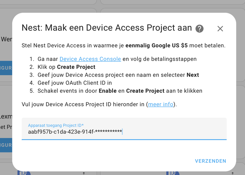

  • paQ
paQ
Ik word knettergek.

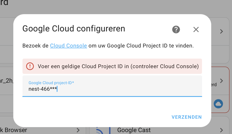

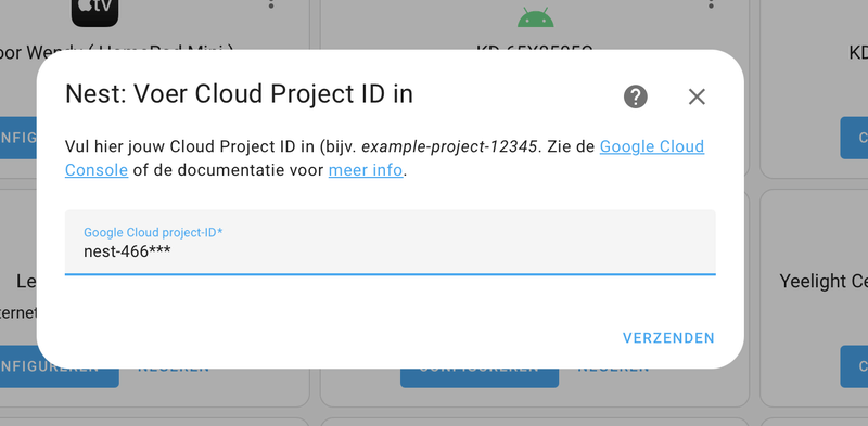

Van het een op het andere moment werkte mijn Google Nest integratie niet meer.
De versie waarbij je eenmalig 5 USD aan google betaalt.
Ik heb een keer of 15 nu stapje voor stapje alles opnieuw ingesteld, maar ik blijf telkens vastlopen met het koppelen van HA. Dat uit zich op allerlei manieren, maar uiteindelijk zie ik altijd dit terug in de log.
Configuration error creating subscription: Failed to create subscriber 'projects/nest-******&/subscriptions/home-assistant-**********' (cloud project id incorrect?)
12:09:02 – (FOUT) nest
Daarna kom ik ook niet meer voorbij de benodigde stappen die de integratie nodig heeft. :(
Als ik naar de laatst versie update kom ik weliswaar iets verder (apparaten in HA selecteren e.d.) maar loopt de boel toch ook weer klem uiteindelijk.
Ik ben alleen gebonden aan wat custom scripting die ik dan geheel opnieuw moet maken in de laatste versie, dus weer terug naar een versie waarin het altijd gewerkt heeft.
Afbeeldingslocatie: https://tweakers.net/i/9xQTP0HabrFvM69vd62qQ0l-tTs=/800x/filters:strip_exif()/f/image/5VFYZLtNAfwL1RF6mScx643k.png?f=fotoalbum_large
Mijn HA is gelinkt aan duckdns.org om een externe webhook te hebben. Gooit dat wellicht nog roet in het eten? Of zou ik gewoon lokaal via https://ip:8123 de link moeten kunnen maken?
Afbeeldingslocatie: https://tweakers.net/i/llprLESOS_uSptNo9rnvZMkrZ-0=/800x/filters:strip_exif()/f/image/F2YHbA467hsTQrK23e0G7Qiv.png?f=fotoalbum_large
Afbeeldingslocatie: https://tweakers.net/i/cafEEc1BCO7_cinERs2_CmfAQf8=/800x/filters:strip_exif()/f/image/bWBHE1L7makkeKB5i2SgnViJ.png?f=fotoalbum_large
Dan komt het externe stukje waarbij je bij google toestemming verleent, ik link mijn HA setup, en dan kom ik altijd weer terug bij dit :(
Afbeeldingslocatie: https://tweakers.net/i/pBXN9C3BrDEfwtiVrMfC02CFdDc=/800x/filters:strip_exif()/f/image/s8Q6qhy7Aur4KT5zSTUHLaGS.png?f=fotoalbum_large
Als ik hier op verzenden klik, blijft ie terugkeren naar dit scherm.

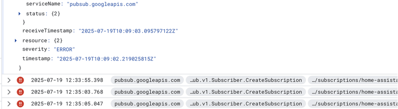

De google logs laten deze errors zien:
Afbeeldingslocatie: https://tweakers.net/i/Cde_tFX5LPjlWvYD5TdJmD67MvY=/800x/filters:strip_exif()/f/image/dk3vO103j8vKzxivnJ3gweqn.png?f=fotoalbum_large
Ik weet eerlijk gezegd niet meer aan welke kant ik deze fout moet zoeken :'(

  • paQ
paQ
Bij een vriend werkt alles nog gewoon. Dat zou best random zijn dan?
https://console.nest.google.com/device-access/project-list
Werkt verder ook gewoon.

  • Sjoop1985
  • Laatst online: 02-11 21:18
Bij mij werkte de integratie de afgelopen dagen ook niet, sinds vandaag wel weer.
Er was een issue aan de google kant:
https://github.com/home-assistant/core/issues/148694
Mogelijk dat dat ermee te maken heeft.
Deze issue was voor mij wel de druppel om op zeer korte termijn over te gaan naar een thermostaat die lokale bediening toelaat (waarschijnlijk Tado X over Matter).
[ Voor 35% gewijzigd door Sjoop1985 op 19-07-2025 15:24 ]

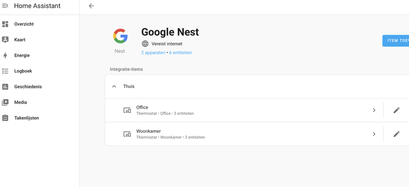

  • paQ
paQ
Sjoop1985 schreef op zaterdag 19 juli 2025 @ 15:22:

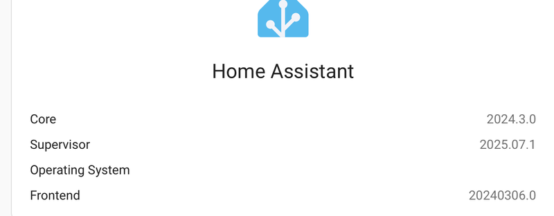

ik zal ze beide nog eens herstarten. Kijken of er een andere fw binnen komt sijpelen.
Intussen core 2024.6.3 geprobeerd, en ook 2025.2.5.
Op beide zelfde issues.
Nu terug naar 2024.3.0 aan het gaan.
Laatste nest update was 16 juni 2025. Zo rond die periode is het gezeik idd gestart ja.
(6.4-5)
edit edit:

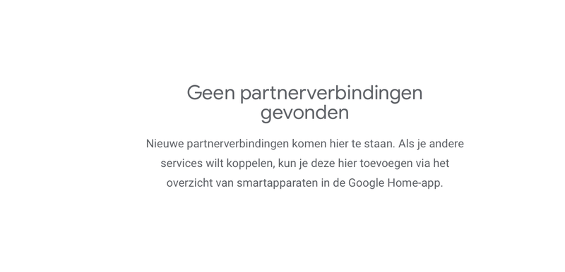

Ik zie in de nest service partner connections manager dit
https://nestservices.google.com/partnerconnections
Afbeeldingslocatie: https://tweakers.net/i/aYH4ATq6qwaOYyhzKC7dPMwn-gE=/800x/filters:strip_exif()/f/image/4hZ9bjZm8ZZAzyp98QESr4CK.png?f=fotoalbum_large
Moet ik ze in de google home app opvoeren :?
[ Voor 30% gewijzigd door paQ op 19-07-2025 16:03 ]
  • Sjoop1985
Als het probleem in de Google API zit, heeft het naar alle waarschijnlijkheid weinig zin om terug te rollen naar oudere HA versies.
Zie in de open issues nog wat andere gevallen waarbij de integratie stopt met werken of de instructies uit de documentatie niet meer werken: https://github.com/home-a...%22integration%3A+nest%22
Edit: geen idee of Google iets gewijzigd heeft aan de manier waarop dit integreert. Maar zoals gezegd, dit soort shenanigans zijn voor mij de reden waarom ik dit weekend "andere thermostaat bestellen" op mijn to-do lijst heb staan. Helaas heb ik ook nog Nest Protects hangen en zijn er nauwelijks alternatieven die er esthetisch zo acceptabel uitzien.
[ Voor 31% gewijzigd door Sjoop1985 op 19-07-2025 16:07 ]
  • paQ
paQ
Ik heb goed en slecht nieuws:
Hij doet het op een nieuwe test installatie van HA (laatste versie)
Afbeeldingslocatie: https://tweakers.net/i/URAHHev7i2vzRof6ShjYelcbl1E=/800x/filters:strip_exif()/f/image/r5jUcR3wZsU3alYBZlDjHxqy.png?f=fotoalbum_large
Mijn probleem zit dan toch echt ergens in aan mijn HA zijde (?)
[ Voor 50% gewijzigd door paQ op 20-07-2025 11:58 ]

paQ
Ik ben erachter dat de nest integratie pas weer werkend te krijgen is vanaf core versie 2025.4.3
Daaronder een stuk of 5 versies geprobeerd die allemaal niet werkend te krijgen zijn.
  • TheFes
  • Laatst online: 14:37
TheFes
paQ schreef op zondag 20 juli 2025 @ 14:17:
Google zal iets aangepast hebben in hun API en de oude werking nog even als depricated hebben laten werken. HA heeft daar dus de integratie op aangepast.
Wat je nu dus merkt is dat de oude werking nu dus niet meer werkt. Dit zijn dus dingen waar je op een gegeven moment tegen aan gaat lopen met cloud services als je op een oude versie van HA blijft hangen.
Home Assistant configuratie
  • paQ
paQ
TheFes schreef op zondag 20 juli 2025 @ 15:16:

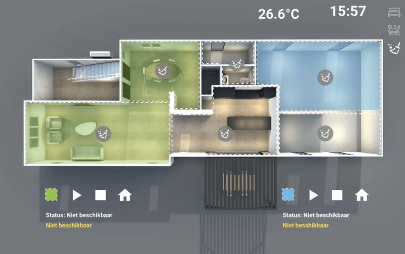

Yep, en ontzettend zuur. Want er is in een jaar tijd best veel gewijzigd. Veel custom scripting functioneert nu niet meer.
Bijna alles werkt weer *O*
Afbeeldingslocatie: https://tweakers.net/i/2SryTiRGzc4Wh8B7zmma3IaanNo=/800x/filters:strip_exif()/f/image/eLVYpH1xMzBxRe9G9ALXmnbi.png?f=fotoalbum_large
Afbeeldingslocatie: https://tweakers.net/i/KyqN7ezVirMIa9kDUK4VGkOjlZ8=/800x/filters:strip_exif()/f/image/poN7DrmzYgKa5MZtsGGSxQcR.png?f=fotoalbum_large
Afbeeldingslocatie: https://tweakers.net/i/AHwbus-CiwYnPIunccsQTpYMQeI=/800x/filters:strip_exif()/f/image/vl0Bx2z6Gu3fJf3tDBy09IiQ.png?f=fotoalbum_large

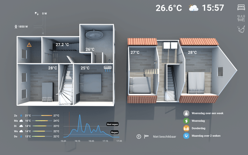

  • Vaevictis_
  • Laatst online: 14:42
paQ schreef op zondag 20 juli 2025 @ 15:18:
Dat ziet er fraai uit, welke integratie gebruik je voor regen voorspelling? Ik sinds een paar weken doet buienradar het niet meer. Heb nu buienalarm maar die heeft alleen voorspelling voor komende uur. @paQ

  • paQ
paQ
Vaevictis_ schreef op maandag 21 juli 2025 @ 07:17:
Dat is een aangepaste versie van de neerslag kaart van @aex351

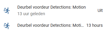

  • zunrob
Kan iemand me het volgende uitleggen?
YAML:
{{ relative_time(states.binary_sensor.deursensor_voordeur_contact.last_changed)}}
{{ relative_time(states.binary_sensor.deursensor_voordeur_contact.last_changed) | replace('hours', 'uur') | replace('hour', 'uur')  | replace( 'minutes','minuten') | replace('minute', 'minuut') | replace('seconds', 'seconden') }}
De eerste regel geeft '5 minutes'. Ik zou verwachten dat de 2e regel er dan '5 minuten' van maakt. Er staat echter '5 minuutn'. Ik zie zelf eigenlijk niet waar het fout gaat.

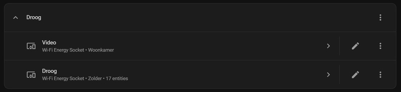

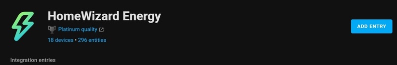

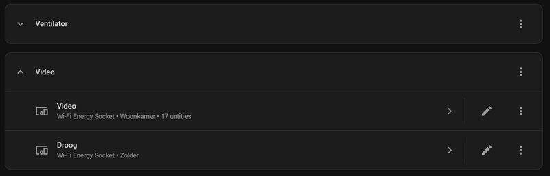

  • PeteSplit
  • Registratie: Oktober 2023
  • Laatst online: 03-11 22:52
PeteSplit
ik weet het niet
Laatste tijd veel wijzigingen in Home Assistant. ook in het overzicht van devices.
Ik heb nu een integratie (van Homewizard) die meerdere devices heeft.
Home Assistant laat deze nu mooi in een lijst zien, waarbij je de afzonderlijke devices kunt open klappen.
Ik kom alleen iets raars tegen, twee devices staan bij elkaar in de lijst, onder de beide devices.
Dit lijkt mij niet juist, maar ik zie geen mogelijkheid om dit op te lossen (of kan het geen kwaad) ?
Afbeeldingslocatie: https://tweakers.net/i/47G6fbQJbYXgXPinEF5LhPNQdYE=/800x/filters:strip_icc():strip_exif()/f/image/BwpKa8Gsqud5GgHvyVjxHogA.jpg?f=fotoalbum_large
Afbeeldingslocatie: https://tweakers.net/i/bp0rEi68BTBydRXRgHbl71JonME=/800x/filters:strip_icc():strip_exif()/f/image/a0G4nYanpKrsekS1sHQ4ader.jpg?f=fotoalbum_large
Afbeeldingslocatie: https://tweakers.net/i/1WSCMliCgnUdAdpHWYopjzPva_A=/800x/filters:strip_icc():strip_exif()/f/image/ZQBxc9MUxa0Zp5urT2sAHlOq.jpg?f=fotoalbum_large
[ Voor 200% gewijzigd door PeteSplit op 21-07-2025 14:09 ]
LG (5kW AWHP R32) / ESPhome (ESP32) / GoodWe 4K-DT (5kWp) / Homewizard (1 PiB 2kW) / Home Assistant (NUC) / BMW K13 F8

zunrob schreef op maandag 21 juli 2025 @ 13:48:
YAML:
Ik denk dat het hier in zit
Eerste vervangt het minutes door minuten en daarna het bold deel door minuut

  • zunrob
drice schreef op maandag 21 juli 2025 @ 13:59:
Dat zal hem zijn idd! Enig idee hoe ik daarom heen kan werken?
  • Vloris
  • Laatst online: 12:08
zunrob schreef op maandag 21 juli 2025 @ 14:12:
Omdraaien kan een workaround zijn?
 replace( 'minute','minuut') | replace('minuuts', 'minuten')
Maar volgens mij zou home assistant dit soort dingen automatisch in de taal moeten doen die je browser ingesteld heeft en heb je dit soort trucjes dus helemaal niet nodig
Dat licht er aan hoe je de informatie toont. Op deze manier, met een template, zal HA de interne (dus engelse) waarde tonen. De template geeft namelijk een string terug, daar kan de front-end niets meer mee om op te maken.
Als je het netjes als entity attribuut toont zal hij het wel vertalen. Dan weet HA dat het om een relatieve tijd gaat en netjes in je ingestelde locale tonen.
Voorbeeldje met een entities-card. De eerste rij toont gewoon de entity state, met als secondary attribute "last changed" aangevinkt. De tweede tij is een template-entity-row met de template zoals die van @zunrob
Afbeeldingslocatie: https://tweakers.net/i/Wljn7RrGctkIpW_50ldccBcx9n8=/fit-in/4000x4000/filters:no_upscale():strip_exif()/f/image/lzRm9oTA6NfVcOwFGeSuhrNz.png?f=user_large
