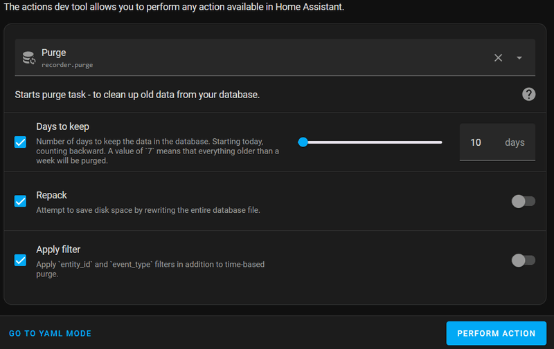

Wat nog vreemder is: ik lijk niet te kunnen purgen.
`Afbeeldingslocatie: https://tweakers.net/i/ZQPa46oJizpulgX6fhlGF6b0mNg=/800x/filters:strip_exif()/f/image/xtSdQYLWegUZO37HbmandjmS.png?f=fotoalbum_large
Dit levert direct een groen vinkje op als ik op Perform action klik. Verder gebeurt er weinig, mijn database is nog steeds bijna 9GB.

Als ik in bovenstaand scherm op Perform action druk is er niets van de recorder terug te zien in zowel de logs van HA core als HA supervisor.

@Gizz Daarom was ik ook een van de personen was die niet stond te springen om verplicht encrypted backups. Blij dat het nu uit kan maar build-in decrypt tool zou ook wel aardig zijn.
Maar in je install zelf, hoe groot is je db? En enig idee of dat veel groter is dan eerst?
Qua Python, meerdere versies is altijd wat gedoe ja :D
[edit] Laatste post nog gemist.
MB per 2 sec is wel heel veel ja. Bedoel, ben ook niet bescheiden met sensoren en update frequentie maar zit al wel een tijd redelijk stabiel rond de 3GB.
Dat purge niet gelijk wat lijkt te doen is volgens mij wel correct. Het zet alleen gewoon de purge taak klaar maar SQLite doet dan op de achtergrond het werk.

Om je database ook te verkleinen (de file dan), moet je ook "Repack" aanzetten, dan wordt de database opnieuw opgebouwd

Septillion schreef op woensdag 9 juli 2025 @ 13:34:
Bijna 9GB. Ik weet niet hoe groot hij een paar weken geleden was, maar het lijkt het enige op mijn server te zijn (naast de backups) dat significant ruimte inneemt.
Per 2 minuten gelukkig :) Maar goed, dat is ook ruim 700MB per dag.
Maar dat zou ik dan toch in de logs terug moeten zien? Verder staat mijn server uit z'n neus te eten en we zijn nu een paar uur verder nadat ik voor het eerst op die knop heb gedrukt.
AWEF schreef op woensdag 9 juli 2025 @ 13:46:
Oh wauw, hier ben ik op het verkeerde been gezet door de GUI. Het vinkje links had ik gezien en stond aan, maar blijkbaar moet dus ook het schuifje rechts aan :z
edit: oh ik zie nu mijn eerste foutmelding in de logs verschijnen!
 Error executing purge: (sqlite3.OperationalError) database or disk is full [SQL: VACUUM] (Background on this error at: https://sqlalche.me/e/20/e3q8)
De VM-schijf zelf heeft nog 8GB vrij, dus dat lijkt me het probleem niet. Of zou ik minimaal die bijna 9GB vrij moeten hebben die de database nu is? Dat hij eerst een kopie van zichzelf probeert te maken?
De hulppagina https://sqlalche.me/e/20/e3q8 maakt me ook niet veel wijzer.
[ Voor 36% gewijzigd door Gizz op 09-07-2025 14:18 ]

@Gizz Voor database acties is inderdaad vaak nogmaals de grootte van de database nodig.

@Gizz Vooral je statistics vind ik wel heel veel gezien dit per uur waardes zijn. Dan zou je vanaf de start in 2021 een 317 sensors voor de LTS hebben gehad.
Misschien dat er nog veel rommel in zit? Je zou eens in de meta kunnen kijken of er veel entities in staan die niet meer bestaan. Want volgens mij laat HA die gewoon staan.

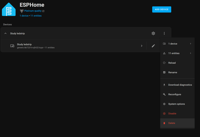

@Vliegvlug Je moet je hele device verwijderen :) En die optie zit niet bij de edit (potloodje) van het device maar in het 3-dot menu van Device info.
En naderhand kan het de geschiedenis niet meer afpakken omdat het entity id nu al gegeven is. Dus ook al zou het device op basis van de naam op hetzelfde entity id uitkomen, dan kan dat niet want hij moet uniek zijn. Dus volgens mij komt er dan gewoon een volgnummer achter.

@Vliegvlug Het zit soms een beetje raar inderdaad.
Maar als je naar de pagina van de integratie gaat (dat in 2025.7 ook wat op de schop is gegaan), heb je daar dan de optie in een 3-dot menu voor verwijderen? Bij ESPHome heb ik hem daar:
Afbeeldingslocatie: https://tweakers.net/i/GA2wGTRZAgSYN2NKkNTBQUT70S0=/800x/filters:strip_exif()/f/image/iuvVIsftzjMnc8vpspQp7F8M.png?f=fotoalbum_large
En dan denk ik dat hij niet goed gecontroleerd heeft of hij hetzelfde entity id gebruikte. Want entity id moet uniek zijn en daar hangt in de db alles aan vast.
Heb wel eens een wissel gedaan, maar nooit eigenlijk zelfde device weer zo plain laten verbinden :+

Septillion schreef op woensdag 9 juli 2025 @ 21:03:
Daar zit bij mij wel een Delete optie! Dank _/-\o_
HA | Integrations | Shelly | Device 3-dot menu

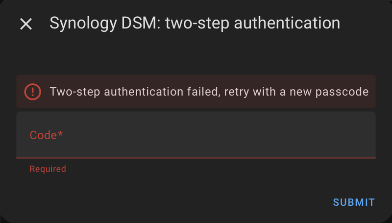

  • gielie
  • Laatst online: 18:20
Septillion schreef op donderdag 10 juli 2025 @ 13:30:
Er bestaat geen DSM addon, neem aan dat je DSM integratie bedoelt? addon != integratie
Maar laten we eens beginnen met de exacte error message en de lijnen uit de logs :)
Je hebt gelijk het is een intergratie.
Hier wat screenshots
Afbeeldingslocatie: https://tweakers.net/i/Ni0r8zRVldeueQLxzD496od_QxM=/fit-in/4000x4000/filters:no_upscale():strip_exif()/f/image/a0m8ovTrWvxVkDKgJfPyNdfA.png?f=user_large
Afbeeldingslocatie: https://tweakers.net/i/V6u2foQWKX0zCK5MDcad3No_oHs=/fit-in/4000x4000/filters:no_upscale():strip_exif()/f/image/Y65Dt0c6oqQM9d64l5P0t42n.png?f=user_large
Afbeeldingslocatie: https://tweakers.net/i/kDfSespZqxwRZEwGMGW3duf0prM=/fit-in/4000x4000/filters:no_upscale():strip_exif()/f/image/870gx9QM71gAdZoaGL1PKTmA.png?f=user_large
Ik krijg dus gewoon de folders te zien waar de backup naartoe moet, hij geeft aan dat het succesvol is en vervolgens failed setup.
Enorme debug file maar daar kan ik niks uithalen wat niet goed gaat.

[ Voor 100% gewijzigd door gielie op 10-07-2025 15:50 ]
  • Septillion
  • Laatst online: 16:41
Septillion
@gielie Heb je MFA aan staan? Kan je anders eens met nieuw account zonder MFA testen?
  • DaMoUsYs
  • Laatst online: 08:42
Moet gewoon werken met MFA aan, werkt bij mij ook perfect
@Septillion en @gielie
Check dit en help mee!
  • Septillion
Septillion
@DaMoUsYs Dat het zou moeten werken snap ik ook. Maar je moet toch ergens beginnen met debuggen :+ Of heb jij betere ideeën?
  • DaMoUsYs
In de logging zie ik alleen maar succes meldingen
Als je op de share kijkt, staan daar de backups niet gewoon ?
@gielie mag de gebruiker die de DSM integratie gekoppeld heeft wel schrijven in de Gebruikers map ?
[ Voor 31% gewijzigd door DaMoUsYs op 10-07-2025 20:35 ]

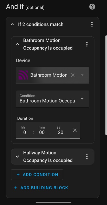

Hier is wat mij briljant leek, maar wat ik niet rondkrijg:
1. Als motion sensor 1 registreert,
2. En binnen 20 seconden registreert motion sensor 2 óók beweging
^^ dit is om vals positieven te minimaliseren
3. Schakel Aqara T2 lamp in in de kleur rood
4. Laat deze lamp knipperen / pulseren
5. Na 1 minuut: schakel Heiman Siren in met geluidssignaal
^ De delay van 1 minuut is zodat wij, als we een keer 's nachts naar beneden gaan, tijd hebben om de sirene uit het stopcontact te halen.
Ik kom er echter niet uit. ChatGPT (derp) helpt me ook niet echt verder... Kunnen jullie me de goede kant op sturen?

@Obiter dictum Probeer eens manueel in je condities een AND "building block" toe te voegen.
Afbeeldingslocatie: https://tweakers.net/i/am4nfYGPHVdpWVKpQmfpzWVgGPc=/x800/filters:strip_icc():strip_exif()/f/image/2SmRminADfz88DIdeh7ZSRDN.jpg?f=fotoalbum_large
De meeste Zigbee PIR motion sensors verversen motion maar om de 30 seconden. Idealiter kan je een combinatie maken van een goedkope Zigbee presence sensor zoals een Sonoff SNZB-06P en een gewone PIR Motion Sensor.
[ Voor 30% gewijzigd door MXMan op 10-07-2025 21:43 ]

  • gielie
Septillion schreef op donderdag 10 juli 2025 @ 19:29:
Het gekke is dat het heeft altijd goed gewerkt, maar als ik nu met MFA aan wil aanmelden krijg ik dit.
Afbeeldingslocatie: https://tweakers.net/i/_nTfNCWcwfjCaq9plU3MC61Athw=/800x/filters:strip_exif()/f/image/Kd8Mf7bXDDJIOxx1BlqaSa5G.png?f=fotoalbum_large
Afbeeldingslocatie: https://tweakers.net/i/W4OPZp9s2pvQLwj258szYRt4sdI=/800x/filters:strip_exif()/f/image/kjMKb3x2VRN9GFOtxpAxCvvn.png?f=fotoalbum_large

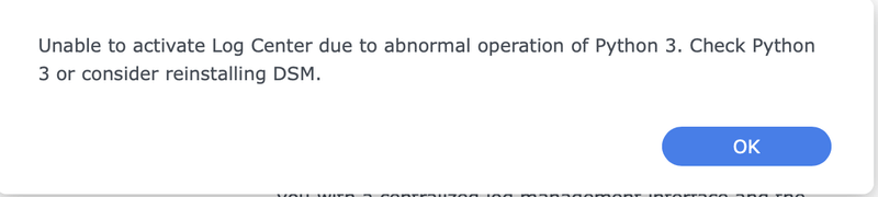

ik zit in mijn Synology te zoeken en krijg ineens deze melding.
Afbeeldingslocatie: https://tweakers.net/i/iIFGXNDWTW4tyuNc2_TO6LEAeQg=/800x/filters:strip_exif()/f/image/PN8ZiIFkU4C1tFCOPaVOU7iQ.png?f=fotoalbum_large
Ik denk dat hij aan het sterven is, het gaat trouwen om een 920+, even zoeken hoe ik dit op moet gaan lossen.
[ Voor 23% gewijzigd door gielie op 10-07-2025 23:32 ]

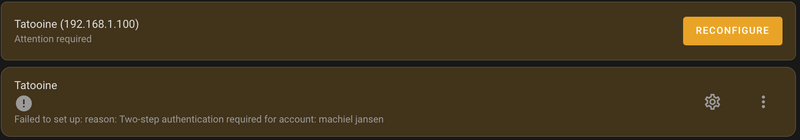

gielie schreef op donderdag 10 juli 2025 @ 22:52:
Ik had dus een nieuw account aangemaakt zonder MFA maar dat lukt ook niet.
En in de bug log zie ik alleen maar succes dus ik heb geen idee waar ik het moet zoeken.
Als ik in mijn syno log kijk zie ik dit
10-07-2025
22:56:10
Info
Tatooine
HA_backup
Connection
User [HA_backup] from [192.168.1.104] signed in to [DSM] successfully via [password].
Wordt de tijd wel goed gesynchroniseerd op de Synology? Als dit niet het geval is dan werkt op een gegeven ogenblik je MFA niet meer.
  • gielie
Stillekracht schreef op vrijdag 11 juli 2025 @ 06:42:
Inloggen op de synology zelf is geen probleem, tijd instelling staat ook goed. Ik heb probleem elders ook gelezen, daar was de oplossing account maken zonder mfa maar dat hielp niet bij iedereen en ook niet bij mij.
Het heeft altijd goed gewerkt en nu plotseling niet meer zonder dat ik kan bedenken wat er veranderd is.
Ik ga in vm een nieuwe HAos maken zodat ik de ha kant kan uitsluiten.
  • TheFes
  • Laatst online: 15:31
TheFes
Obiter dictum schreef op donderdag 10 juli 2025 @ 21:17:
Darn,, bit off more than I can chew.
Je zou zoiets kunnen doen
YAML:
24
25
26
27
28
29
30
31
32
33
34
35
36
37
38
39
40
41
42
triggers:
  - alias: Trigger op motion
    trigger: state
    entity_id:
      - binary_sensor.motion_sensor1
      - binary_sensor.motion_sensor2
    to: "on"
actions:
  - alias: >
      Wacht 20 seconden of de andere ook triggert.
      Ik ga er hierbij vanuit dat de cooldown periode van de motion sensoren langer
      dan 20 seconden is, het kan dus niet zo zijn dat dezelfde sensor nog een keer
      triggert binnen 20 seconden
    wait_for_trigger:
        trigger: state
        entity_id:
        to: "on"
    continue_on_timeout: false
    timeout: "00:00:20"
  - alias: >
      Zet lamp aan op knipperstand (zul je zelf even aan moeten passen naar de
      settings voor jouw lamp)
    action: light.turn_on
    target:
      entity_id: light.de_lamp
    data:
      effect: pulse
      color: red
  - alias: Wacht een minuut
    delay:
      minutes: 1
  - alias: >
      Laat de sirene afgaan (geen idee welke action je hiervoor zou moeten
      gebruiken)
    action: switch.turn_on
    target:
      entity_id: switch.siren_on
mode: single
max_exceeded: silent

@gielie Pff, lekkere melding.. "Even" DSM opnieuw installeren...
Oorspronkelijk was ik vooral getriggerd door de lijnen:
2025-07-10 12:07:39.286 DEBUG (MainThread) [synology_dsm.synology_dsm] RESPONSE: {'error': {'code': 1300}, 'success': False}
  • gielie
Septillion schreef op vrijdag 11 juli 2025 @ 09:13:
Deze zie ik nu ook, geen idee wat ik er mee moet, wat ik er over kan vinden is dit.

  • gielie
@DaMoUsYs @Septillion @Stillekracht
Het is gelukt, het bleek toch in de synology te zitten met die rare python error.
Ik heb DSM opnieuw geïnstalleerd, dacht “oh nee, dit kost mij een dag”
Maar ik vond een trucje, versie nummer van DSM aanpassen in etc.defaults/VERSION, DSM handmatig updaten (of met script) en de python error was weg. Vervolgens kon ik de synology moeiteloos toevoegen aan HA.
Iedereen bedankt voor het mee denken.
Note to self, ga niet meer lopen kutten met python.

Edit: verwijderen en opnieuw toevoegen loste het op!

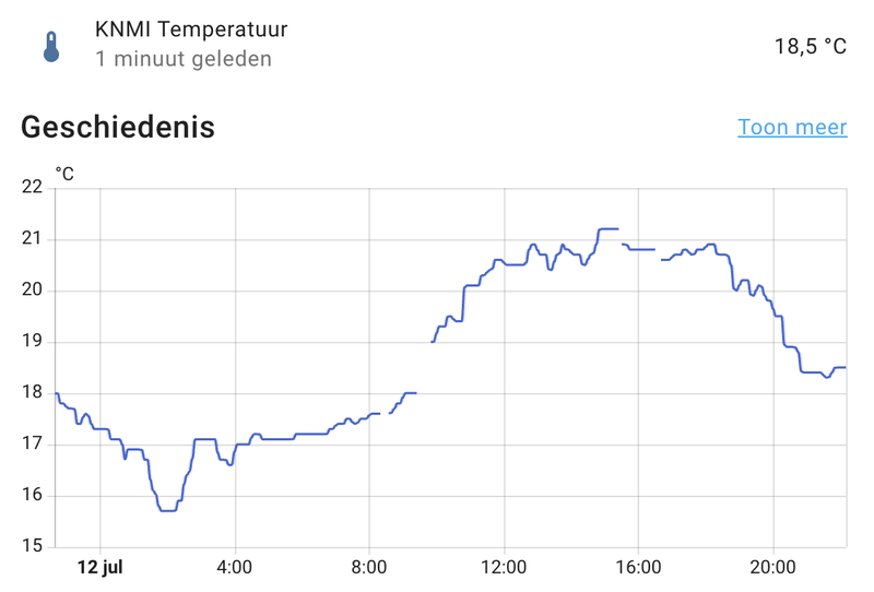

  • Laatst online: 08:21
klopt het dat de KNMI integratie storingen heeft? De integratie is telkens unavailable (HA 10.6x vanwege modbus gedoe). Ik ben een dagje weg geweest, dus ik heb nergens aan gezeten :)
Een screenshot van de temperatuursensor van het KNMI:
Afbeeldingslocatie: https://tweakers.net/i/nRfHryWPtU-LGOrR9RulGYpPB7M=/800x/filters:strip_exif()/f/image/0k4OawSKJlfqotIFnmNt5oqf.png?f=fotoalbum_large
