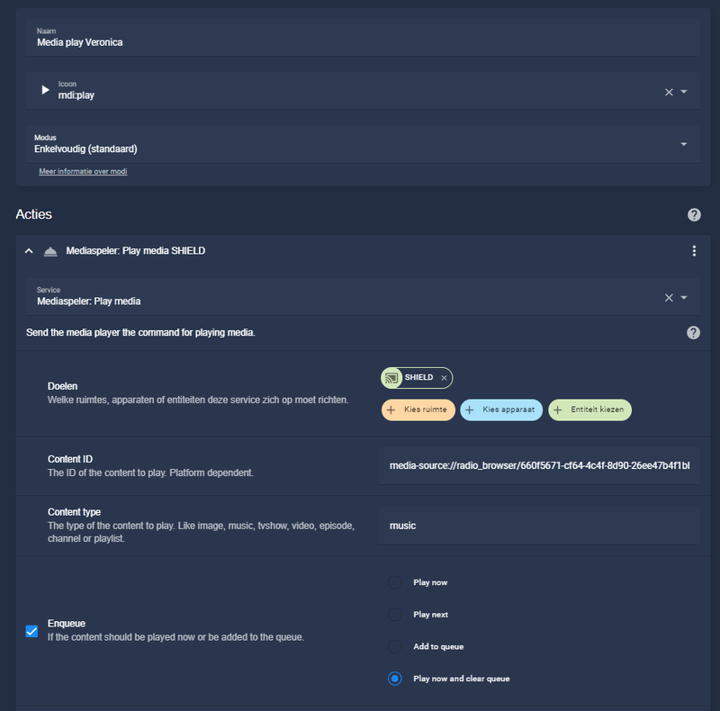

  • ppeterr
thespeed schreef op donderdag 23 februari 2023 @ 12:28:
Nice hoe heb je dat met die radiozenders gedaan?
Opzich wel handig aangezien ik weinig radio luister en als ik het wel luister vaak maar een paar stations zijn.
Of zit dat in Dwayne's dashboard?
YAML:
24
25
26
27
28
type: custom:mini-media-player
entity: media_player.shield
icon: mdi:radio
shortcuts:
  colums: 4
  buttons:
    - type: script
    - type: script
    - type: script
    - type: script
artwork: cover
source: full
sound_mode: full
toggle_power: true
info: short
volume_stateless: false
group: false
tts:
  platform: google_translate
En het roept dan een script aan.
Afbeeldingslocatie: https://tweakers.net/i/WdFBa0dFDRJ2UbdGcuZMy8ysedM=/800x/filters:strip_exif()/f/image/92hbSllAShGgrArAr4I29isu.png?f=fotoalbum_large
Is wel een en ander over te vinden op het Homeassistant forum.

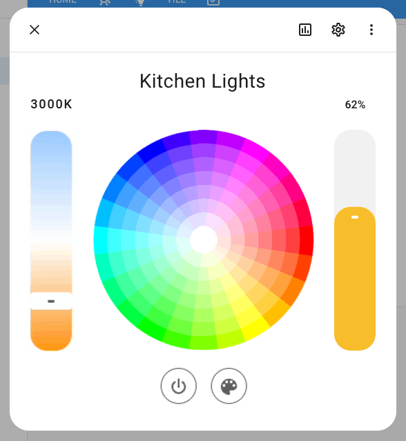

  • Septillion
  • Laatst online: 21:14
Septillion
Ik vind het kleurenwiel nog steeds meer dan prima. Zeker omdat het zowel traploos als een pallet modus heeft. Maar ik snap niet zo goed waarom ze die achter nog een handeling weg gaan stoppen net als kleurtemperatuur :/ Ja, de huidige slide is misschien wat klein op een mobiel maar oef, nu is de slide wel erg groot. Maar zelfs met dat formaat is er prima ruimte voor het kleurenwiel of een tweede slider voor kleurtemperatuur... Past gewoon naast elkaar.
En als we er dan toch mee bezig zijn gewoon het kleurenwiel altijd tonen, ook als de lamp uit staat en liefst ook bij een RGBCW.
Snelle paint:
Afbeeldingslocatie: https://tweakers.net/i/QwVeumqSeGsAEUnf3h3nqXKg4Gw=/full-fit-in/4000x4000/filters:no_upscale():fill(white):strip_exif()/f/image/mak3gPAWBwouyohKSNXLVUS9.png?f=user_large
  • TheFes
  • Laatst online: 22:50
TheFes
Septillion schreef op vrijdag 24 februari 2023 @ 13:46:
Snelle paint:
Ik heb je plaatje op het beta kanaal op Discord geplaatst, misschien doen ze er nog wel wat mee
@Septillion
Er wordt in ieder geval op gereageerd:
Afbeeldingslocatie: https://tweakers.net/i/iTKt6fo5OaNnulsG_zjXODbxaUE=/800x/filters:strip_exif()/f/image/sa8w3XPLzrAOpqigynlphS68.png?f=fotoalbum_large

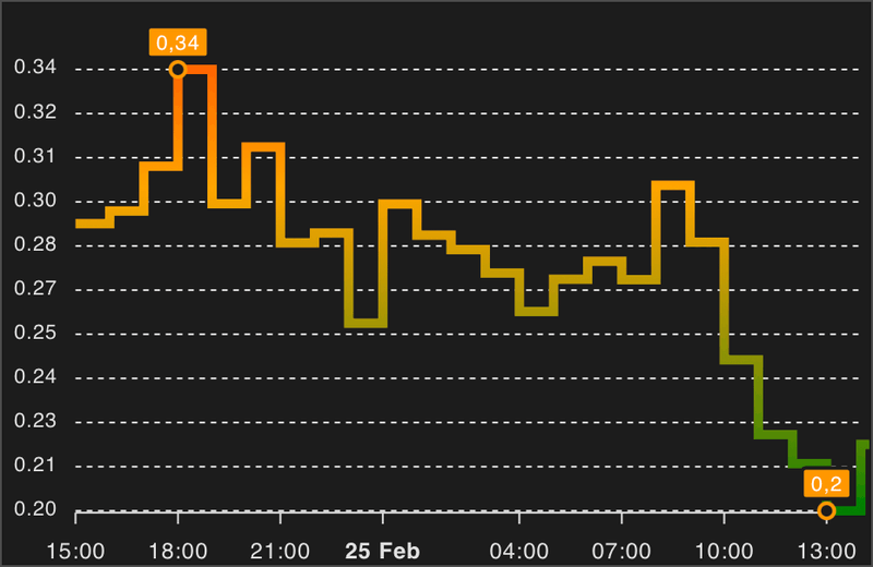

  • Taro
Taro
Ik heb nu een tijdje HA draaien, het meeste werkt prima, behalve dat ik de Nordpool prijzen niet kan beïnvloeden via een .yaml. Sinds vandaag zijn de dynamische tarieven hier actief, maar ik krijg afwijkende tarieven te zien vs de Zonneplan App en de enige manier om ze te kunnen beïnvloeden is door Nordpool te verwijderen, opnieuw te installeren en tijdens de installatie parameters mee te geven. Op dat moment wijzigt ook de sensor naam.
Ik heb het volgende o.a. in sensor.yaml gehad en die via een !include ingeladen, maar nu gewoon in configuration.yaml het volgende staan om verder alles uit te sluiten. Als ik bewust een typefout maak, dan faalt het checken van de config, het bestand wordt dus wel meegenomen. Mogelijk is de berekening niet 100% correct, maar het gaat mij er vooral om dat als ik de berekening aanpas dat die wijzigingen ook daadwerkelijk effect hebben (Ja ja, iedere keer een herstart gedaan ;) ), ipv pas na het opnieuw verwijderen/toevoegen van Nordpool.
YAML:
24
25
26
27
28
nordpool:
sensor:
  - platform: nordpool
    # Country/region to get the energy prices for.
    region: "NL"
    # Override HA local currency used to fetch the prices from the API.
    currency: "EUR"
    # Add Value Added Taxes (VAT)?
    VAT: False
    # Energy price rounding precision.
    precision: 4
    # Percentage of average price to set the low price attribute
    # low_price = hour_price < average * low_price_cutoff
    low_price_cutoff: 0.95
    # Display price in cents in stead of (for example) Euros.
    price_in_cents: false
    # Price displayed for MWh, kWh or Wh
    price_type: kWh
    # Template to specify additional cost to be added to the tariff.
    # The template price is in EUR, DKK, NOK or SEK (not in cents).
    # For example: "{{ current_price * 0.19 + 0.023 | float}}"
    additional_costs: "{{ ( (0.20548 / 24) + (0.97127 / 24) + 0.15245 + (current_price * 1.21)) | float }}"
HA draait via Docker, met HACS. Ik ben hier nog niet zo lang mee bezig, zag in dit topic anderen ook aangeven dat wijzigingen niet actief werden, maar ik heb al tig keer alles opnieuw opgestart, dat is niet de oorzaak.
Op dit moment zien de tarieven er als volgt uit, iets aan de hoge kant dus :)
Afbeeldingslocatie: https://tweakers.net/i/IfWgkT68-rI7LPpIRXZnYp9mCXQ=/800x/filters:strip_exif()/f/image/u4vqXbVkPSof87sve30YvImB.png?f=fotoalbum_large
Waarschijnlijk gewoon een hele domme beginnersfout, maar hopelijk kan iemand mij op weg helpen.
  • Septillion
Septillion
@TheFes Als reactie op de reacties:
Jawel, want net als dat je nu kunt wisselen tussen color en temp geeft de marker (of ontbreken daarvan) gewoon aan wat actief is. In mijn mockup mist de marker in het kleurwiel en staat er juist een marker in de kleurtemp, Eventueel nog te versterken door de tekst van de temperatuur ("3000K") weg te laten als kleur actief is en dan juist "Hue: 240 sat: 100" boven het wiel te zetten. Of andere highlight ofzo.
En heb expres zelfde formaat gepakt als hun plaatje. Misschien wat krap op een telefoon ja, zou kleurwiel wat kleiner moeten misschien. Of anders dus de sliders horizontaal. Of alleen de kleurtemp slider horizontaal.
Persoonlijk zie ik ook geen meerwaarde voor verticale slider afgezien van dat het meer Hue lijkt. Maar qua ruimte op een telefoonscherm lijkt het me niet praktisch. En juist meer stappen moeten nemen om een lamp aan te passen echt heel snel irriteren.

  • Hmmbob
  • Laatst online: 20:31
Hmmbob
Taro schreef op vrijdag 24 februari 2023 @ 14:20:

Waarom gebruik je niet de zonneplan_one custom component?
https://github.com/fsaris/home-assistant-zonneplan-one

  • Taro
Taro
Dat is ook een optie, maar dacht dat die max 8 uur vooruit kijkt ipv 2x24? Ik had tot enkele dagen geleden een Tibber + Nordpool in gebruik omdat Zonneplan nog niet werkte, maar Zonneplan One heb ik inmiddels wel geïnstalleerd en werkend, alleen de grafieken er nog niet heen verwezen. Daar zal ik sowieso naar kijken.
Maar dan alsnog is natuurlijk de vraag waarom de yaml niet wordt gebruikt.

  • krijn1985
  • Laatst online: 22:32
YAML:
24
25

  • Taro
Taro
krijn1985 schreef op vrijdag 24 februari 2023 @ 14:43:
Ik heb dit en lijkt overeen te komen met Zonneplan:
YAML:

  • Sicco92
  • Laatst online: 18:08

Krijg je iets in de logging te zien? Volgens mij zou nordpool: niet mogen werken namelijk.
De nordpool integratie is een custom component en niet heel robuust geschreven. Toen de UI werd ondersteund, probeerde ik mijn sensor eens over te zetten van YAML naar de UI, en toen kwam ik er achter dat de integratie bij mij maar 1 sensor per keer bijwerkt. Ik kan dus meerdere sensors aanmaken (bijv. via YAML en de UI), maar er wordt maar 1 sensor ook daadwerkelijk elk uur bijgewerkt.

Taro schreef op vrijdag 24 februari 2023 @ 14:31:
Die informatie is er wel, maar verstopt in een sensor. Je kunt grafiekje maken met:
YAML:
24
25
26
27
28
29
30
31
32
33
34
35
type: custom:apexcharts-card
experimental:
  color_threshold: true
header:
  show: true
  title: Elektriciteitprijs
  colorize_states: true
span:
  start: hour
yaxis:
  - decimals: 2
    min: ~0.3
series:
  - entity: sensor.zonneplan_current_electricity_tariff
    data_generator: |
      return entity.attributes.forecast.map((level) => {
         return [new Date(level.datetime).getTime(), level.price / 10000000];
    curve: stepline
    min: 0
    show:
      extremas: true
    group_by:
      func: last
      duration: 1h
    float_precision: 2
    color_threshold:
      - value: -1
        color: green
      - value: 0.2
        color: green
      - value: 0.3
        color: orange
      - value: 0.4
        color: red
Afbeeldingslocatie: https://tweakers.net/i/JH65kIBQmARMyYjyh7dgErv9XaE=/800x/filters:strip_exif()/f/image/GFS7l6d9b4gvrlEhFmGLYTtP.png?f=fotoalbum_large

Blijft hier op Loading... staan. Maar in ieder geval goed om te weten dat die data er wel is.

Soms heb je dat inderdaad, gewoon een keer opslaan helpt meestal.
