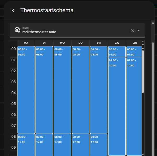

Weet iemand toevallig of het mogelijk is om van een schedule entity de data van het eerstvolgende event te zien? next_event geeft enkel de tijd.
Bezig om m'n thermostaat iets verfijnder te automatiseren, maar daarvoor moet ik niet alleen de tijd maar ook de data (temperatuur) van het volgende event weten. :)

D4NG3R schreef op woensdag 12 februari 2025 @ 08:58:
Ik snap het niet helemaal, een schedule entity heeft toch geen temperatuur attribute ofzo. Hoe zit die temperatuur verweven in je schedule entity.

TheFes schreef op woensdag 12 februari 2025 @ 09:02:
Je kan schedule entries een data variabele meegeven. https://www.home-assistan.../#configuration-variables

Die gegevens wil ik van de eerstvolgende entry weten. Zo kan ik bepalen wanneer ik grofweg moet beginnen met stoken om de gewenste temperatuur op de gewenste tijd te behalen.
Een alternatief op de schedule integratie is ook prima, maar ik wil voorkomen dat ik deze gegevens moet gaan hardcoden in m'n automation.

D4NG3R schreef op woensdag 12 februari 2025 @ 09:12:
Je kan schedule entries een data variabele meegeven. https://www.home-assistant.io/integrations/schedule/#data
Ah, dat wist ik niet. Zo leer je elke dag.
En ik neem aan dat je meerdere van dit soort schedule entities hebt, en dus de temperatuur wil weten van de eerstvolgende
Nog eens gekeken, je hebt dus binnen dezelfde schedule entity een tijdsblok met die data.
Dan kun die met een template er uit halen:
{{ state_attr('schedule.thermostaatschema', 'temperature') }}
[ Voor 11% gewijzigd door TheFes op 12-02-2025 09:29 ]

TheFes schreef op woensdag 12 februari 2025 @ 09:25:
Deze streep je door, maar dat is dus exact wat de situatie is en wat ik wil weten.
Afbeeldingslocatie: https://tweakers.net/i/4K4Zcy8vGaFXu0VsRks7dBgBoZc=/fit-in/4000x4000/filters:no_upscale():strip_exif()/f/image/PwQxinI0VJk11hj3zI1XnJgr.png?f=user_large
Die data uit het huidige tijdsblok halen is niet zo heel spannend, ik moet ook die van het volgende tijdsblok weten. Ik kan overal wel iets van een next_temp variabele toevoegen, maar dat zou ik bij voorkeur voorkomen. Anders gaat het heel snel heel onoverzichtelijk worden. :')
[ Voor 11% gewijzigd door D4NG3R op 12-02-2025 09:36 ]

D4NG3R schreef op woensdag 12 februari 2025 @ 09:32:
Die data uit het huidige tijdsblok halen is niet zo heel spannend, ik moet ook die van het volgende tijdsblok weten. Ik kan overal wel iets van een next_temp variabele toevoegen, maar dan zou ik bij voorkeur voorkomen. Anders gaat het heel snel heel onoverzichtelijk worden. :')
Die streep ik inderdaad door, want het zijn niet meerdere entities, maar één entity met meerdere tijdsblokken. Dus wat ik daar gepost had is niet van toepassing.

D4NG3R schreef op woensdag 12 februari 2025 @ 09:37:
Ik las het als entries niet entities. Correct. :Y
Heb even een testje gedaan, maar ik denk dat je inderdaad een tweede, next_temperature attribute moet toevoegen als je het op deze manier wil doen.

D4NG3R schreef op woensdag 12 februari 2025 @ 09:47:
Ik was er al bang voor dat dat nodig ging zijn, ach ja, alles beter dan een paar dozijn temperaturen/tijden in een automation te moeten gaan hardcoden of voor elk een of andere helper te maken. :')

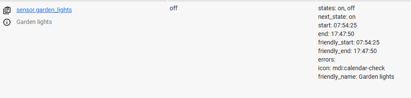

Ik gebruik voor de buitenverlichting de custom-component schedule-state. Deze maakt een sensor aan die (aan de hand van je schedule die je definieert) een bepaalde state heeft. Je zou dan de gewenste temperatuur als state van de sensor kunnen opgeven. Deze sensor heeft een ingebouwde next_state attribute.
Afbeeldingslocatie: https://tweakers.net/i/21yNlxYHtEqQqpsczwZgXlOF2XM=/800x/filters:strip_exif()/f/image/fD73LgGEqbGnKGucet1S5TG8.png?f=fotoalbum_large
Ik gebruik deze custom component omdat ik een schedule wilde maken met o.a. sunrise en sunset als triggers. Mijn code staat hier, maar de docs van de component zijn ook vrij duidelijk.
[ Voor 40% gewijzigd door Hmmbob op 12-02-2025 10:20 ]

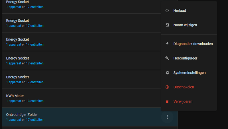

Ik wil een energy socket van Homewizard een naam geven. In dit geval Ontvochtiger Zolder. Nu heeft de socket de naam maar de entiteiten hebben die naam niet in zich mee opgenomen. Zie plaatje.
Afbeeldingslocatie: https://tweakers.net/i/xGZLDwlpqAkz2MdIb0a9tq3k4a4=/800x/filters:strip_exif()/f/image/LX2eVgUXiaYEKT17Ao2xNUit.png?f=fotoalbum_large
Wat heb ik gedaan. Instellingen -> Apparaten en diensten -> Bestaande socket opgezocht, aangeklikt , Pennetje rechter bovenhoek naam aanpassen. Werkt niet voor de entiteiten.
Methode 2 : Zie plaatje. Ook deze niet succesvol. Daar Naam Wijzigen kiezen. Volgens mij moet je dan de vraag krijgen of je de naam voor de entiteiten ook wenst te wijzigen. Die vraag komt niet.
Afbeeldingslocatie: https://tweakers.net/i/c1M2roNFfJmibCfal0twn4m1Ido=/800x/filters:strip_exif()/f/image/T1xcNIEqerX5uO71NtJ9oYwa.png?f=fotoalbum_large
Hoe krijg ik de naam in de entiteiten?
[ Voor 6% gewijzigd door Devke op 12-02-2025 19:27 ]
  • Septillion
  • Laatst online: 18:36
Septillion
@Devke Via de lijst onder een integratie doet nog wel eens raar. Maar als je het device fullscreen hebt en daan de naam aanpast zou je de vraag over entity id's moeten krijgen. Maar heb wel gemerkt dat als je entity id's zelf al hebt aangepast dat deze niet altijd correct meegenomen worden. Dan zit er niets anders op dan alle entitieten zelf langs te lopen en te wijzigen.

Devke schreef op woensdag 12 februari 2025 @ 19:26:
Ik wijzig de naam altijd op twee plaatsen, methode 1 voor de naam van het apparaat (tweede afbeelding op een apparaat klikken en bij potlood wijzigen) en methode 2 voor de sensoren, hiervoor druk je op de drie puntjes achter het apparaat en daar ook dezelfde naam instellen (in de tweede afbeelding heb je achter elk apparaat drie puntjes en je kunt daar de naam veranderen van een energy socket). De sensor naam sensor.enegry_socket_6 kun je niet zo makkelijk wijzigen, als je dat bedoelt.
LG (5kW AWHP R32) / ESPhome (ESP32) / GoodWe 4K-DT (5kWp) / Homewizard (PiB) / Home Assistant (NUC) / BMW K13 F8

  • Devke
  • Registratie: December 2022
Devke
PeteSplit schreef op woensdag 12 februari 2025 @ 22:22:
Ik kan me herinneren dat dit wel eens in 1x gelukt is. Wat @Septillion aangeeft gaat het soms mis en dan is het 1 voor 1 aanpassen. Ik zag in de automatisering namelijk wel de juiste naamgeving staan.
