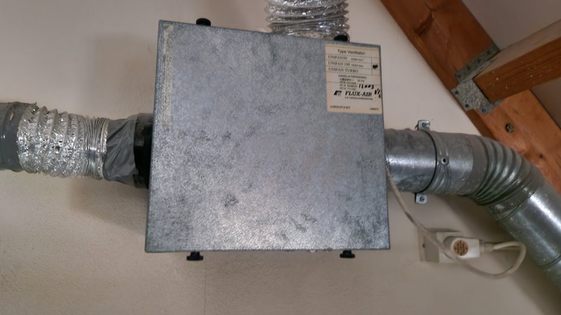

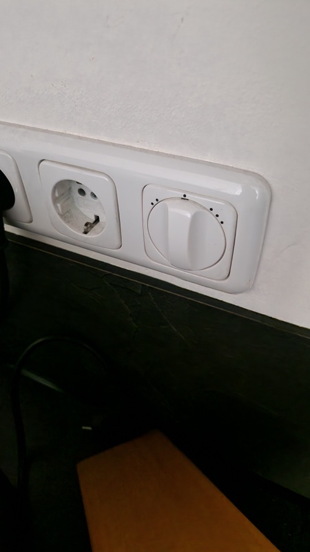

Astronaut schreef op maandag 9 september 2024 @ 12:51:
De luchtvochtigheidsensor heb ik in het plafondventiel geplaatst. Gewoon ventiel eruit, sensor erbij en terug.
De afzuiging gebeurt door een centrale Ducobox en die is met zo’n perilex schakelaar te bedienen. Die zit op de muur gebouwd en loopt bedraad naar de Ducobox toe.
Als jouw schakelaar ook zo werkt, dan kun je eenvoudig een Zigbee relais zoals de Sonoff ZBMini gebruiken in plaats van (of samen met) de perilex schakelaar. Het mechanisme is namelijk heel simpel: elke stand levert 230v op een andere ingang bij de afzuiging. Dat kan een slimme relais eenvoudig ook doen.
Ventiel zit hier in de hoek van de wand. Zal eerst moeten kijken of de sensor er dan niet achter donderd ;-p. Sensor is evt ook gewoon op de badkamer te leggen. Zo groot is die niet dus zal snel genoeg vochtiger zijn. Waar heb jij dat systeem aangesloten (link van je)? Ik heb even 2 foto's bij gedaan. De 1e is van de box op zolder. 2e van de schakelaar van die box in de keuken.
Afbeeldingslocatie: https://tweakers.net/i/bVdn4J1EskmxhVlWT-_RD2tePnE=/800x/filters:strip_icc():strip_exif()/f/image/XFdzrHqI1WJmlzJtQMg0iH1C.jpg?f=fotoalbum_large
Afbeeldingslocatie: https://tweakers.net/i/v4bUnuwptjq39c6tm7-SUiIwBCs=/x800/filters:strip_icc():strip_exif()/f/image/SsuILpSNzb0btb7sJvtg9fm5.jpg?f=fotoalbum_large

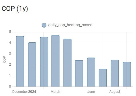

Nadat dit topic (en de voorgangers) me het afgelopen jaar vaak verder heeft kunnen helpen in m’n HA uitdagingen, heb ik nu een vraag waar ik geen antwoord op kan vinden;
Ik zou voor onze warmtepomp graag weten hoeveel kWh deze direct van de zonnepanelen verbruikt, en hoeveel kWh er uit het net komt.
De beschikbare informatie zit technisch gezien allemaal in HA;
- Slimme meter wordt uitgelezen, dus verbruik en teruglevering zijn bekend.
- Warmtepomp beschikt over een seperate kWh meter die via modbus uitgelezen wordt.
Ik zit te denken aan een tweetal virtuele kWh-meters, die afhankelijk van de mate van opbrengst van de zonnepanelen het gewenste inzicht geven. Echter heb ik geen idee hoe ik dit voor elkaar zou moeten krijgen.
Heeft er iemand hier ervaring met een dergelijk concept? Of mooier nog; wat code die ik over kan nemen. :)
Bonus vraag; Over een tijdje komt er een boiler voor douchewater. Het verbruik daarvan zou ik graag op een zelfde manier registeren, waarbij de warmtepomp voorrang krijgt op het verbruiken van zonnepaneel-stroom.
Gasloos sinds september 2024 - Itho Amber 65 - 7830Wp APSystems DS3L

Devke schreef op maandag 9 september 2024 @ 15:15:
Ter info: dat ding zal een flinke stroomslurper zijn, gezien leeftijd. Vervangen door een zuinige met gelijkstroom motor kan flink wat stroom besparen.
Ik heb bij mij een 20 jaar oude unit vervangen, die gebruikte de helft minder stroom en is ook nog eens een stuk stiller:
ThinkPad in "Serieus elektriciteit besparen"

-JB- schreef op maandag 9 september 2024 @ 15:29:
Niet dat het klopt (tenzij je alleen een WP hebt en voor de rest geen elektrische apparaten :P), maar effectief zoek je dus steeds naar "de kleinste waarde tussen de opwek van de panelen en verbruik van de WP" (en "verbruik van de WP - verbruik uit eigen opwek" is dan de afname). Ik weet alleen niet of het handig is om hierbij te rekenen met energie (Wh / kWh), of vermogen (W / kW) en vervolgens met een riemann sum naar energie (Wh / kWh). Energie druk je immers uit in een periode (x kWh in een uur / dag / maand), terwijl het vermogen een "momentopname" is ("nu verbruikt die 1000 W"). Ergo: als je dit gegeven per uur wilt doen kan het best dat het eerste half uur de zon schijnt, maar de WP uit staat, en het tweede half uur de zon niet meer schijnt (of veel minder) en de WP wel aan staat. Als je dan de min(opwek in dat uur, verbruik van WP in dat uur) neemt dan is het het "netto verbruik uit de opwek" en niet het daadwerkelijke verbruik. Daarom dat ik zelf meer zou neigen naar het berekenen op basis van het vermogen (als in "nu op dit moment verbruikt de WP x W uit eigen opwek en y W van het net"), en als je dat hebt kun je dat met de riemann sum dus omzetten naar energie. Alleen... ten eerste is de riemann sum uberhaupt niet 100% accuraat, en ten tweede werkt dat alleen goed als beide sensoren (opwek panelen en "afname" WP) zo exact (mogelijk) gelijk lopen. Als de een een update interval heeft van 1 minuut en de ander van 1 seconde dan zit je dus 59 seconden met het verkeerde gegeven te rekenen. waardoor er helemaal niks meer van klopt.
  • -JB-
  • Laatst online: 22:00
Dank voor je uitgebreide reactie @RobertMe ! De rietmann sum is nieuw voor mij, maar als ik het goed begrijp gebruik je die om de omslag van W naar kWh te maken.
Laat ik er ook meteen bij zeggen dat een 95%nauwkeurig benadering voor mij ook acceptabel is in dit geval.

  • RobertMe
RobertMe
-JB- schreef op maandag 9 september 2024 @ 16:09:
Klopt. Dat is de "formule" om van W naar Wh (/kW naar kWh) te gaan. Of beter gezegd, waarschijnlijk gewoon gegevens op te tellen / te berekenen tot een "per uur" op basis van allemaal momentopnames.
Nouja, als je direct gaat werken met de kWh-s van de omvormer en WP gaat je dat niet lukken, omdat het weer in een uur (bv) best wel kan wijzigen en als de WP dan net draait op het moment dat je geen stroom opwerkt en als de WP niet draait je wel (veel) stroom opwerkt dan klopt er al niks meer van. (Dan kun je worst case in een uur bv dus een afwijking van 100% hebben)l
De berekening op basis van het vermogen, en daarna omrekenen, kan/zal correcter zijn. Maar dat is sterk afhankelijk van het interval waarop je de gegevens hebt. Hoe korter het interval (/nauwkeuriger de data) hoe beter. Liefst heb je dus zowel van de omvormer als op de WP een sensor die elke seconde update. En daarnaast, altijd, dat hoe "gelijker" ze lopen hoe beter. Als beide bv elke 5 minuten updaten, maar de een doet dat op :00:00, :05:00, :10:00, ... en de ander op :02:30, :07:30, :12:30, ... dan kan er ook alweer een aardig verschil ontstaan.
Overigens valt me nu pas op dat je alleen spreekt over een P1 meter, en niet over het uitlezen van de omvormer. Dan wordt het nog lastiger (en onnauwkeuriger). Als je immers van 2kW opwekt op een moment, de WP 1kW verbruikt, en de wasmachine 2kW verbruikt, dan zie je op de P1 meter alleen dat je 1kW afneemt ("verbruik" is 3, opwek is 2, 3 - 2 = 1). En met een formule zou je dan uitkomen op "WP verbruikt 1kW, net afname is 1kW, dus de stroom benodigd voor de WP komt van het net". Terwijl ik denk dat je liever ziet dat die 1kW uit de omvormer komt. En dat is wat ik dus al bedoelde met de:

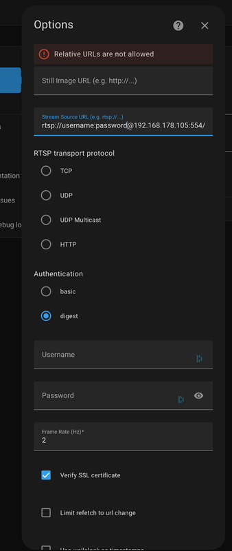

  • water_escape
  • Laatst online: 31-10 18:05
EDIT: gevonden. Editing mag niet. Nieuwe toevoegen kan wel.
Ik heb nieuwe camera's. De oude camera's zaten al lange tijd in HA en zijn automatisch mee gemigreerd toen dit niet meer in de config.yaml mocht staan. Maar het lijkt verplicht om een img url te hebben, die weet / heb ik niet.
het betreft nog steeds hikvision camera's.
Afbeeldingslocatie: https://tweakers.net/i/URa_famWtEz0DfQ-w-23I6mCAk0=/x800/filters:strip_exif()/f/image/G9VFK3BQTWctwUQB1pIAySWq.png?f=fotoalbum_large
[ Voor 4% gewijzigd door water_escape op 09-09-2024 18:09 ]

Het gaat om de "Netto verbruik vandaag na saldering". In de ochtend klopt het wel redelijk, maar zodra de panelen op gaan wekken krijg ik het volgende:
Afbeeldingslocatie: https://tweakers.net/fotoalbum/image/2b3W3vtmQXCVFIZouFPxIhPo.png
Hoe de grafiek er uit ziet... boeit me niet zoveel :P . Echter, ik krijg er geen kloppend netto totaal stroomverbruik uit. Hij geeft nu b.v. ruim 9 kWh aan, terwijl uit het energy-dashboard blijkt dat er maar 4.5 kWh verbruikt is:
Afbeeldingslocatie: https://tweakers.net/fotoalbum/image/EM4paHuITnY6CqR5QRWCgP7K.png

Ik wil van mijn warmtepomp de dagelijkse COP gaan loggen. Die bereken ik zelf (=opwek/verbruik). Die dagelijkse COP is een veranderende waarde, pas om 23:59:59 is die waarde definitief en begint de volgende dag. Ik gebruik hiervoor utility meters. Hoe kan ik dit goed loggen, zodat ik in HA een grafiek of staafdiagrammen krijg van de definitieve dagelijkse COP van elke dag over de afgelopen X dagen/maanden/jaren?
☀️ 8730 Wp | 🔋 Zendure Solarflow 800+ |🌡️ Stiebel Eltron WPL 15 ACS, HM Trend | Home Assistant
  • Eriko
  • Registratie: Juli 2022
  • Laatst online: 29-10 15:26
Zo heb ik het geimplementeerd.
YAML:
24
25
26
27
  - trigger:
      - platform: time_pattern
        hours: 23
        minutes: 50
        seconds: 00
    sensor:
      - name: "daily_cop_heating_saved"
        state_class: measurement
        unit_of_measurement: "COP"
        state: >
          {{(states('sensor.daily_cop_average')|float)
            |round(1)}}
  - trigger:
        seconds: 30
    sensor:
      - name: "daily_cop_average"
        state: >
          {% set yield_kw = states('sensor.ebusd_hmu_yieldhcday_energy')|float(2) + states('sensor.ebusd_hmu_yieldhwcday_energy')|float(2) %}
          {% set power_kw = states('sensor.daily_energy_heating')|float(2) %}
          {% set cop = ((yield_kw+power_kw) / (power_kw))|round(1) if power_kw > 0.5 else 0 %}
          {% set cop = 10 if cop > 10 else cop %}
          {% set cop = -2 if cop < -2 else cop %}
          {{cop|round(1)}}

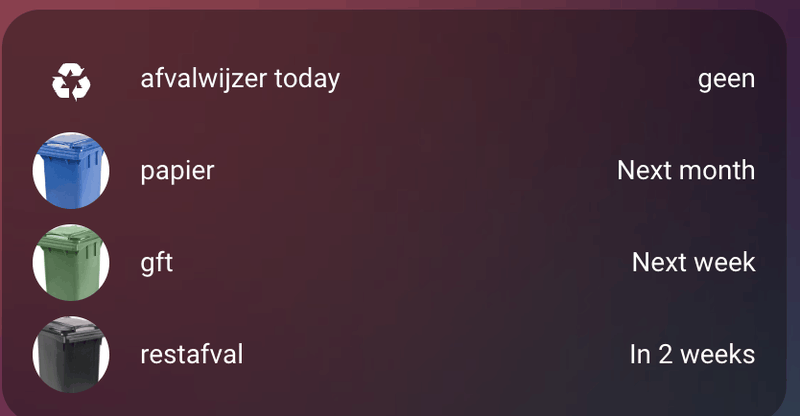

Het lijkt er op dat de afvalwijzer nu op de juiste wijze is geconfigureerd.
zie onderstaande screenshot.Afbeeldingslocatie: https://tweakers.net/i/lU1z9tR_9_Un3YmCkZPJ6djB0Tc=/800x/filters:strip_exif()/f/image/LwDHJ3Ckkokp2CunjkvzM9xo.png?f=fotoalbum_large
maar nu hebben de dames is huis weer commentaar, waarom staat daar niet, volgende week dinsdag oid..
Nu vond ik de code van Rouwette.com, een mede-tweaker op zijn site staat een mooi stuk code om dit wel zo te krijgen, als ik het goed heb gezien.
Dit wordt nu de volgende aanpassing aan het dashboard.

  • manusjevanalles
  • Laatst online: 22:08
Eriko schreef op woensdag 11 september 2024 @ 14:38:
24
25
26
27
  - trigger:
        hours: 23
        minutes: 50
        seconds: 00
    sensor:
        state: >
            |round(1)}}
  - trigger:
        seconds: 30
    sensor:
        state: >
          {{cop|round(1)}}
Dank voor je code, hier kan ik wel wat mee. Power_kw is denk ik het stroomverbruik in kWh, en yield_kw de warmteopbrengst in kWh?
Ik snap niet waarom je dan yield_kw+power_kw / power_kw doet. Het is toch cop=opwek/verbruik, dus yield_kw/power_kw? Misschien mis ik iets en doe ik het juist fout hoor.
  • Eriko
COP betekent yield / power + 1. Dat is toch hetzelfde als (yield+power) / power. Alles is uitgedrukt in kW. Of alles in Watt mag ook.
4900/4920 Wp ZW + 2520/2100 Wp ZO : SMA STP10.0-3AV-40/STP4.0-3AV-40 : 3xMP2-5000VA : 3xSeplos Mason 280L+42,9kWh : Arotherm VWL125/6+MEH97/6+VIH-RW300/3 : 100 m2 vvw als bijverwarming : Bouwjaar 2008

rkonings schreef op woensdag 11 september 2024 @ 15:00:
zie onderstaande screenshot.[Afbeelding]
je kan heel veel kanten op met die afvalwijzer inderdaad. Ik had eerst de sensors als tekst en was het 'as is' maar ben laatst ook aan het automatisch sorteren gegaan.
Als je de data als datetime-object binnenhaalt, kan je daarna met templates eraan rekenen / custom displayen, dan is de "sensordata" eigenlijk je ruwe input, en daarna maak je ervan wat je hebben wil.
YAML:
  upcomingsensor: 1                # (optional)
  dateobject: 1
  allwaysshowday: 0
  dateformat: '%d-%m-%Y'
Als die zover zijn, kun je in je dashboard die custom ombouwen tot wat je wil.
ik heb ze zo gesorteerd:
YAML:
type: vertical-stack
cards:
  - type: custom:bubble-card
    card_type: pop-up
    hash: '#popup-afval'
  - type: custom:auto-entities
    card:
      type: entities
    sort:
      method: state
    filter:
      include:
        - entity_id: sensor.hvc_restafval
        - entity_id: sensor.hvc_pmd
        - entity_id: sensor.hvc_gft
        - entity_id: sensor.hvc_papier
