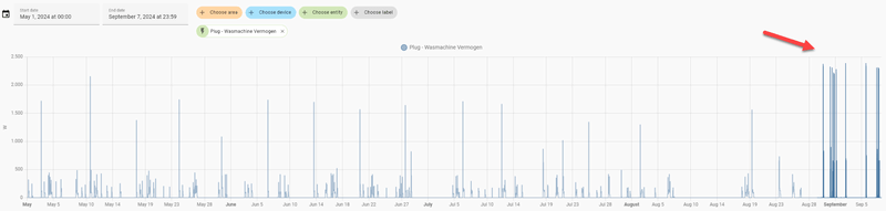

Sinds +- 10 dagen is het gemeten vermogen bij bijna al mijn smartplugs (Zigbee + enkele wifi) plots een stuk hoger.
Afbeeldingslocatie: https://tweakers.net/i/z1U0OtS88VzxRAGJGW37l4Fx590=/800x/filters:strip_exif()/f/image/3yJNa8MDcTZcdtWSJinAX7SM.png?f=fotoalbum_large
Heeft nog iemand dit probleem?

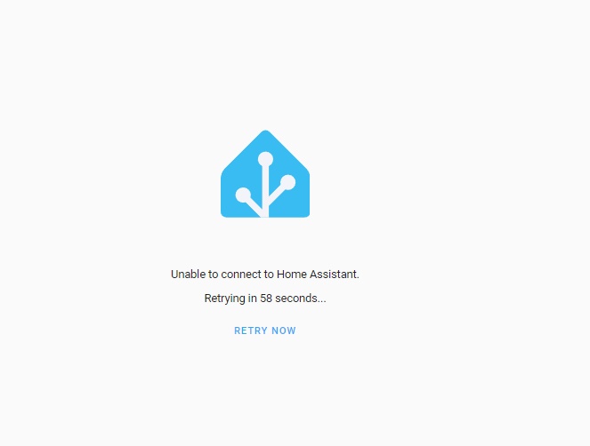

Waarom kom ik de webinterface niet in als ik bij trusted networks heb staan ;
YAML:
  - type: homeassistant
  - type: trusted_networks
    trusted_networks:
      - 192.168.2.0/24
Ik kom van 192.168.2.61
Ik krijg dan dit ;
Afbeeldingslocatie: https://tweakers.net/i/oKzfHW4s5BPPS9W9CIbbRQqXZvs=/full-fit-in/4920x3264/filters:max_bytes(3145728):no_upscale():strip_icc():fill(white):strip_exif()/f/image/hdA4IfwtR6umhXjEqJb2KFPP.jpg?f=user_large
HA draait wel, want als ik op een fysieke knop druk voor de lampen, gaan gewoon de lampen aan

Dit lijkt wat te doen. Thnx.
Behalve dan op mijn Mac. Daar doet comm/shft/R het niet. Blijf daar wel bovenstaand beeld houden. Maar is niet zo erg. Op de devices waar het moet werkt het weer. en kan ik weer updaten en alles.
[ Voor 40% gewijzigd door maartend op 08-09-2024 17:07 ]

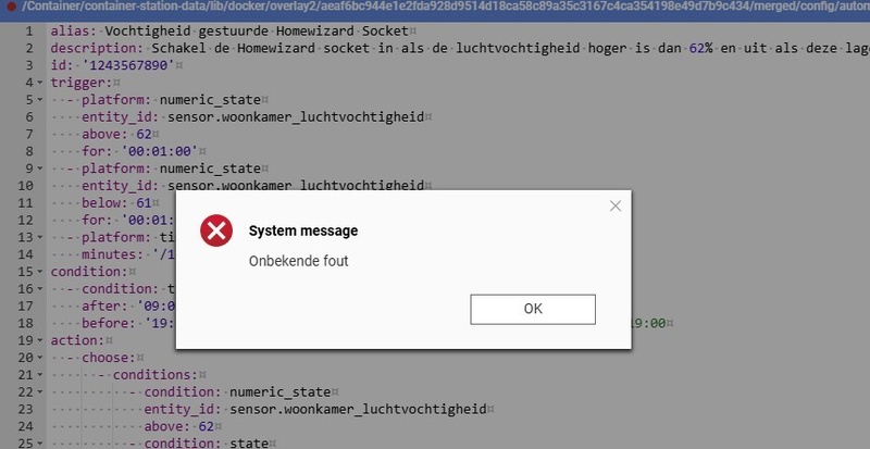

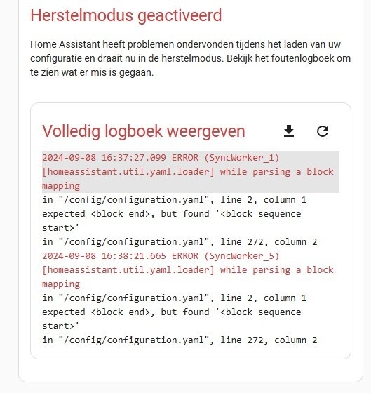

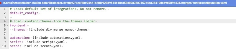

Ik krijg deze foutmelding bij het opslaan van mijn automation.yaml of eigenlijk een gebrek aan foutmelding. Wie? Kan het bestand niet hernoemen, weggooien en ik zit er met RW rechten in vlgs bestands info
Afbeeldingslocatie: https://tweakers.net/i/I6AMdt5xvQ-9V-47ZpGdULbUqaY=/800x/filters:strip_icc():strip_exif()/f/image/olyg4bvHbKSTrkZsWJmGKAlJ.jpg?f=fotoalbum_large
Opslaan in een andere directory van een nieuw bestand genaamd automations.yaml dat lukt.
De configuration.yaml kan ik in de HA directory gewoon wijzigen en opslaan. De automation.yaml file komt met deze melding.
configuration.yaml overschreven met mn stomme kop. Ik had gelukkig in een tekst editor de hele file ook nog een x staan ter documentatie, dom want een backup was slimmer geweest. Wat gaat hier nu mis?
Afbeeldingslocatie: https://tweakers.net/i/EyynrHT0Nzt22StCLHVIvXLTLAU=/800x/filters:strip_icc():strip_exif()/f/image/woLF7Dr1o5LEt3Rdcr8vwiEj.jpg?f=fotoalbum_large
Afbeeldingslocatie: https://tweakers.net/i/swa533Ip-x1jYmU_gIS0Mw1UthY=/full-fit-in/4920x3264/filters:max_bytes(3145728):no_upscale():strip_icc():fill(white):strip_exif()/f/image/U967MJc3S3QKrG9vEiEAD3M3.jpg?f=user_large
EDIT:
Problem Solved. Wijze lessen. Zorg altijd voor een backup van je configuration.yaml
Gelukkig door even goed te kijken en de code's daar bewaard te hebben (in een text editor) toch het bestand kunnen redden.Bij automation.yaml heb ik denk ik het slotje in het bestand net naast het kruisje van bestand sluiten aangeklikt. Bestand dus op slot gezet.
[ Voor 66% gewijzigd door Devke op 08-09-2024 19:16 ]

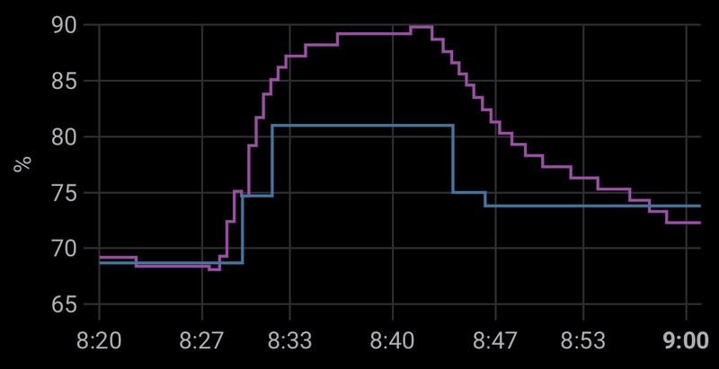

  • Astronaut
Devke schreef op zondag 8 september 2024 @ 11:37:
Vraagje. Iemand die een leuke vocht- en temperatuursensor in gebruik die om de paar minuten een update geeft? Beetje betaalbaar ook.
Ik heb er nu 1 van Ali. Die update 1x per uur. Leuk om even wat mee te spelen maar iets vaker mag wel. Die ik gebruik werkt mbv de Tuya app. Hoor het graag.
De Sonoff SNZB-02P heb ik gebruik voor de afzuiging in de badkamer omdat:
- geeft binnen 5 seconden een update
- lange batterijduur
Op andere plekken heb ik de bekende Aqara sensoren. Die updaten minder snel, maar zijn iets kleiner.
De Sonoff zit IN de plafondafzuiging van de badkamer: uit mijn testen bleek dat dat het betrouwbaarste en snelste werkte om te checken of de douche aangaat. Vochte, warme lucht steigert immers op.

Devke schreef op zondag 8 september 2024 @ 19:38:
Hoevaak update de aquara? M.a.w. om de hoeveel tijd ongeveer?
Hier zie het verschil tussen Sonoff (paars) en Aqara (blauw) in dezelfde ruimte.
De 1 idd wat vaker dan de ander maar het is zeker vaker per uur dan 1x. Wat me wel opvalt is de top. De 1 schiet veel verder door dan de ander. Degene die doorschiet is nauwkeuriger qua meting of geeft deze juist teveel aan?
Edit: in je vorige post geef je al aan dat deze nauwkeurig is.

@Astronaut @Devke hier zie je dus duidelijk dat de default instelling van Aqara wacht tot de waarde met 6%punt RH gewijzigd is t.o.v. de vorige waarde (dat is namelijk de stapgrootte van bijna iedere stap in de grafiek) en anders gewoon wacht op een timeout (als de RH niet meer genoeg daalt of stijgt, al deze sensor pas om 9:45 ongeveer een nieuwe waarde rapporteren)
Dat gedrag werkt zover ik weet bij de meeste sensoren zo: ze meten in principe continu, maar er is een minimale delta van de sensorwaarde waarbij de sensor rapporteert én een timeout. Bij het optreden van eender welke zal de sensor rapporteren, anders niet.
Zoals gezegd, de Aqara kan met de juiste tools ook zo afgesteld worden als de Sonoff. IMO heb je overigens geen rapportage threshold (of zelfs resolutie) < 1%RH nodig, daar zijn die sensortjes helemaal niet accuraat of precies genoeg voor.
Edit: daar zit ook het antwoord op @Devke jouw andere vraag: moeilijk te zeggen waarom de ene doorschiet en de andere niet. Ook dat hangt samen met accuraatheid, precisie en rapportage interval. Voor de Aqara steeg de waarde in ieder geval niet genoeg om een rapportage te triggeren, maar door die rapportage threshold kun je dus niet echt weten welke waarde de Aqara echt gemeten heeft op het moment dat Sonoff 90 aangaf. En zonder geijkte referentie weet je van geen van beide hou accuraat hun metingen zijn.

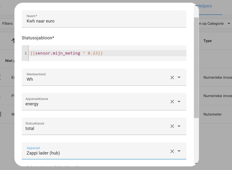

wil op een simpele manier Kwh naar euro omzetten in HA
dit niet via het energie tabblad maar in een eigen Dashboard
Heb van alles geprobeerd maar krijg het niet aan de praat
stel 40 kwh x 0,25 ct is 10 euro maar waar moet deze rekensom ergens in ?
dank alvastAfbeeldingslocatie: https://tweakers.net/i/X1yojn4-hgpJK1Xx7hMXTGmZBDI=/800x/filters:strip_icc():strip_exif()/f/image/GVuqO4XGZP1iN9fMWH94PzeT.jpg?f=fotoalbum_large

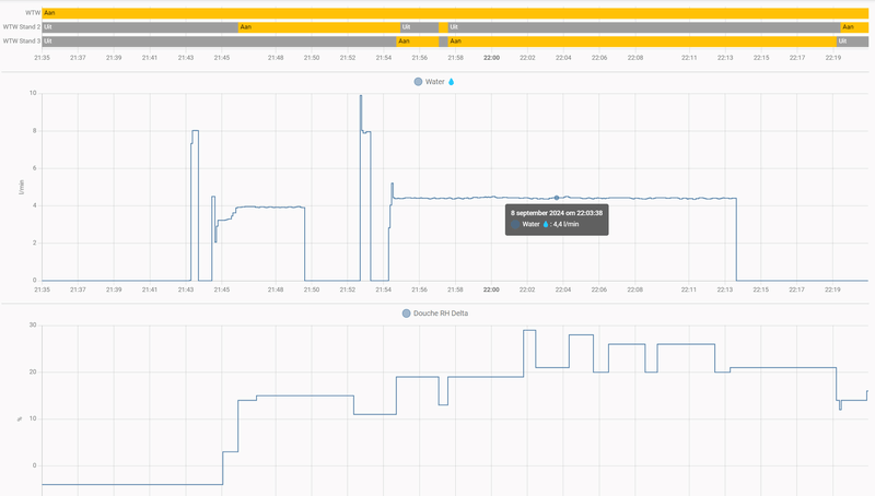

Ik gebruik de Aqara sensor al een paar jaar in het afzuigventiel in de badkamer (gewoon met de standaard instellingen). Als het licht aangaat schakelt de WTW minimaal naar stand 1, bij een RH waarde die 10% boven 12-uurs gemiddelde ligt gaat de WTW in stand 2 (en bij 17% in stand 3). Werkt prima. Binnen 1 minuut nadat je gaat douchen springt de WTW op 2 of 3 (afhankelijk van hoe ver je de kraan opendraait en of het raam in de badkamer open staat).
Je kunt kijken naar het grafiekje en denken "da's niet erg gedetailleerd" of je kunt kijken naar het uiteindelijke resultaat in je automatisering. Dan zul je wellicht zien dat de verschillen in de praktijk niet boeiend zijn. Het zal uiteindelijk natuurlijk ook van de badkamer afhangen. Die van ons is zo'n 10m2 en heeft het afzuigventiel strak boven de douchehoek.
De batterij gaat een dik jaar mee (en da's wel fijn want ik moet bij het vervangen het ventiel even losdraaien omdat hij daarin gemonteerd zit). De opening van de sensor zit aan de "onderkant". Ik heb even een "my first fischer price" schetsje bijgevoegd (van een soortgelijk afzuigventiel). De sensor is niet dikker dan de rand van het middenstuk van het ventiel (dus er wordt geen lucht geblokkeerd).
Afbeeldingslocatie: https://tweakers.net/i/IHTdqIepKZfZyU3dcqPSV4NOHl0=/full-fit-in/4000x4000/filters:no_upscale():strip_exif()/f/image/VweGN3S2QoMRXwGUULwQefVO.png?f=user_large

@HuismAndré ik werk zelf met een verschil meting ten opzichte van een referentie ruimte op dezelfde verdieping, werkt prima. Ik ben naar 1% gegaan omdat ik merkte dat het te lang duurde voordat de RH met 6% gestegen was en de sensor rapporteerde. Mijn automatisering werkt naar believen, ik probeerde vooral uit te leggen waarom de grafieken van die sensoren er anders uit zien en hoe je dat zou kunnen tweaken. En inderdaad, je niet blind staren op de grafiek maar kijken naar wat functioneel is.
Als in onze badkamer gedoucht wordt, stijgt de luchtvochtigheid in korte tijd snel genoeg met 5 of 10%, dat zien de Aqara's ook met hun standaard settings, maar ik wilde toch nog sneller/fijnmaziger. Je ziet ook in de grafiek van @Astronaut dat beide sensoren initieel even snel reageren op de snelle stijging.
@Devke Je moet echt even doorgronden dat die sensoren dus 2 manieren van rapporteren hebben en niet simpelweg iedere x minuten.
Het idee is, meteen reageren bij grote(re) veranderingen, vertraagd reageren bij kleine of gelijkblijvende trend, om zo batterijduur te maximaliseren.
Toen ik dat doorhad, kon ik dingen gaan optimaliseren voor hun use case versus het batterijgebruik.
In de scenarios die jij omschrijft, denk ik dus dat douchen eerder goed zal gaan met de settings van de Aqara, maar dat op het drogen van was veel te laat of niet gereageerd zal worden.

Vanavond hebben de kids gedouched (de 2 korte paaltjes voor elke douchebeurt is het toiletbezoek vlak voor het douchen). Goed te zien is dat de sensor binnen ca. 1 minuut nadat de kraan opengaat voldoende verandering detecteert voor stand2. Douchen was zo kort dat stand3 nooit gehaald werd. De 2e persoon die ging douchen deed dat veel langer en je zag dan ook al snel dat de WTW in stand3 ging. Na het douchen zie je dat de luchtvochtigheid na een kwartier alweer laag genoeg is voor stand2 (en na ongeveer 30-45 minuten is stand1 voldoende).

De truc is om in de configuration.yaml een nieuwe sensor-template helper aan te maken:
Ga in Home Assistant naar instellingen > apparaten en entiteiten > tabje: helpers
Maak hier een sjabloonsensor met iets als
{{sensor.mijn_meting * 0.23}}
Als je het beter/flexibeler wilt doen, dan maak je eerst een numerieke input waar je je energietarief in zet (die kun je ook in je energy-dashboard gebruiken) en gebruik je die numerieke input in het sjabloon zoals hierboven.
Da bedoel ik. :) Dat werkt gewoon goed.

Welke helper moet ik kiezen ?
Er zijn veel helpers. Moet ik dan een numeriek, nutsmeter of bijvoorbeeld een template gebruiken?

@frans3 een template helper heb je nodig.
Weet niet wat je gebruikt om je energie data in Homeassistant te krijgen maar als je bijvoorbeeld dsmr-reader gebruikt dan klop je daar je energiecontract met alle prijzen in en dan heb je gelijk sensoren voor de prijzen.
https://github.com/dsmrreader/dsmr-reader

Net consumed from the grid" meter. is dat iets van HA zelf ?
Ik gebruik de Toon p1 meter of een zappi om de totale Kwh te presenteren.
(myenergi Zappi lader (hub) Grid import today)
heb een helper aangemaakt maar blijkt nog niet te werken... zie bijlage
(klopt dat dat je een helper niet helemaal kan bewerken en je deze moet verwijderen en opnieuw moet maken)
(Afbeeldingslocatie: https://tweakers.net/i/Q5Fhg5o6cJT8EHvtxcdc7c1kiaQ=/800x/filters:strip_icc():strip_exif()/f/image/autS3hKrxO76WyG2lcyyqy4a.jpg?f=fotoalbum_largesorry ben een beginneling)

@frans3 Welke sensoren je hebt hangt sterk af van de integratie die je gebruikt om je P1 uit te lezen. Via de integratie kan je wel neuzen welke sensoren je hebt en wat daar het entity id van is.
Daarna kan je die in een template gooien. @storeman heeft alleen nog een foutje gemaakt en zou het iets moeten zijn als:
Django/Jinja:
{{ states('sensor.mijn_meting')|float(0) * 0.23 }}
