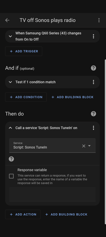

Arethusa schreef op zaterdag 23 maart 2024 @ 15:23:
Ik heb alleen gepost over het TV vs Sonos probleem. Mijn doel is om de Sonos speakers weer radio af te laten spelen wanneer de tv uit. Maar op random momenten besluit de automatisering radio af te spelen terwijl de tv aanstaat. Wat kan dit zijn? Is dit op een nettere manier af te vangen? Hopelijk zijn bijgevoegde afbeeldingen duidelijk.
Ik weet niet zeker of het daaraan ligt, maar ik mis de target van de action.
action:
- service:
  target:
    entity_id:
LG (5kW AWHP R32) / ESPhome (ESP32) / GoodWe 4K-DT (5kWp) / Homewizard (PiB) / Home Assistant (NUC) / BMW K13 F8
  • Arethusa
  • Laatst online: 20-11 11:37
Arethusa
Niet die server
Ik lijk in de visuele editor geen target nodig te hebben?
Afbeeldingslocatie: https://tweakers.net/i/UZjp8aRguhwEkgqcRP-6mF6LHbg=/x800/filters:strip_exif()/f/image/AKPpCzBX6qJGYwUYOjHcsi8k.png?f=fotoalbum_large

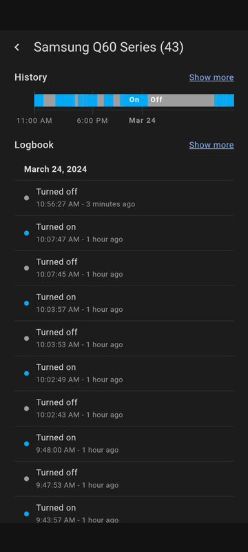

Het zou kunnen dat de TV er af en toe heel even niet is. Je kunt proberen dat te ondervangen door de trigger pas actief te maken als de conditie zich een bepaalde tijd heeft voorgedaan. Hier een voorbeeld snippet uit een willekeurige automatisering.
YAML:
  - platform: state
    entity_id:
      - switch.badkamer_licht
    to: "on"
    for:
      hours: 0
      minutes: 0
      seconds: 5
    from: "off"
Kijk even naar de history / logboek van je tv en check of de tv daar wel consistent op 'on' blijft staan of tussendoor soms off rapporteert.
A.d.h.v. wat je daar ziet kan je je automation aanpassen om geen false positives te geven.

-Casper schreef op zondag 24 maart 2024 @ 08:51:
Die blijft inderdaad niet op on staan. Ik heb de tijd nu op 10 seconden ingesteld.
Afbeeldingslocatie: https://tweakers.net/i/4Lnx0C1yNBDWrMUQGr6w5vi9Y1s=/x800/filters:strip_exif()/f/image/ijs144tdx9CkOxaFCndTZheC.png?f=fotoalbum_large
[ Voor 13% gewijzigd door Arethusa op 24-03-2024 12:32 ]

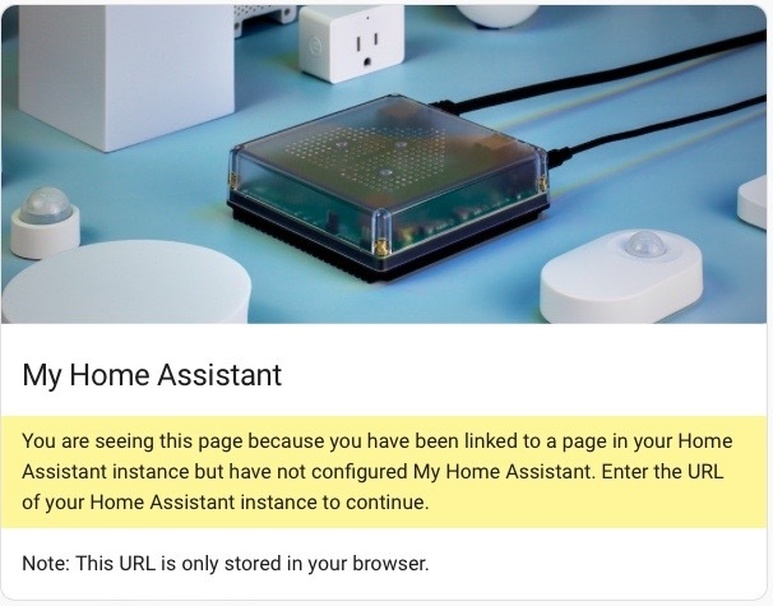

Goedemiddag,

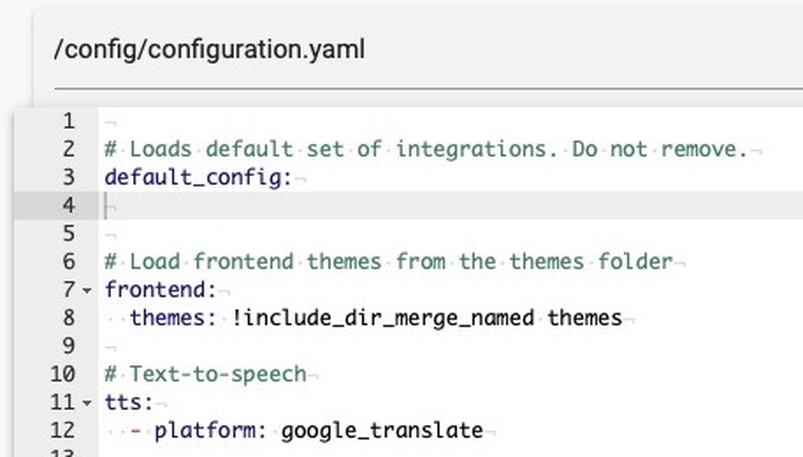

Op deze regenachtige dag probeer ik mijn nest/google camera's in HA te krijgen. Alleen bij de laatste stap krijg ik deze melding:
Afbeeldingslocatie: https://tweakers.net/i/E18TwBJWwjX07vsCU3zG9pXZS4k=/full-fit-in/4920x3264/filters:max_bytes(3145728):no_upscale():strip_icc():fill(white):strip_exif()/f/image/UbQXwIgKt4OcIhNmATC3Wtak.jpg?f=user_large
Weet iemand wat ik over het hoofd zie / verkeerd doe? Ik kom er met de documentatie helaas niet uit.
  • TheFes
TheFes
Remcoudb schreef op zondag 24 maart 2024 @ 15:51:
Goedemiddag,
Heb je default_config: in je configuration.yaml staan?
Home Assistant configuratie

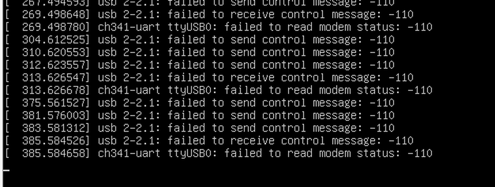

Ik draai Home Assistant in een docker container op Ubuntu Server op ESXI. Ik heb een simpele rs485->usb op de server aangesloten, en ik zie hem in Ubuntu op /dev/ttyUSB0.
Compose.yml voor Home Assistant:
YAML:
  homeassistant:
    container_name: homeassistant
    image: ghcr.io/home-assistant/home-assistant:stable
    volumes:
      - /home/manusjevanalles/docker/homeassistant/config:/config
      - /etc/localtime:/etc/localtime:ro
    restart: unless-stopped
    privileged: true
    network_mode: host
    devices:
      - /dev/ttyUSB0:/dev/ttyUSB0
En in modbus.yml:
YAML:
24
  - name: SAJ-modbus
    type: serial
    port: /dev/ttyUSB0
    baudrate: 9600
    bytesize: 8
    method: rtu
    parity: N
    stopbits: 1
    delay: 0
    message_wait_milliseconds: 30
    timeout: 5
    sensors:
      - name: SAJ PV1 Voltage
        unique_id: 9d3141f9-eea3-4e05-8eff-3d1f9adb1780
        scan_interval: 5
        slave: 1
        address: 263
        input_type: holding
        unit_of_measurement: V
        device_class: voltage
        state_class: measurement
        scale: 0.1
        precision: 1
        data_type: uint16
Hij heeft het heel kort gedaan, maar nu krijg ik continu de volgende melding in de log:
Afbeeldingslocatie: https://tweakers.net/i/NuQ0t58Tm1_-pm0XyNEOMdRktxU=/full-fit-in/4000x4000/filters:no_upscale():fill(white):strip_exif()/f/image/p8w76TRNGUq68p4LYqUS6BLx.png?f=user_large
Ik krijg geen foutmelding in de log van Home Assistant.
Weet iemand wat er fout gaat?

TheFes schreef op zondag 24 maart 2024 @ 16:03:
Ja die heb ik er in staan:
Afbeeldingslocatie: https://tweakers.net/i/MfvRgV2gHcEeNfCPFQ7DXV-s1G0=/full-fit-in/4920x3264/filters:max_bytes(3145728):no_upscale():strip_icc():fill(white):strip_exif()/f/image/nuJXbtiM0Hgd8QXRYyKa1566.jpg?f=user_large
Alvast bedankt voor het meedenken :)

  • TheFes
TheFes
Remcoudb schreef op zondag 24 maart 2024 @ 16:22:
En je hebt op die pagina de url van je Home Assistant server opgegeven?

TheFes schreef op zondag 24 maart 2024 @ 16:36:
Het is gelukt, kreeg in safari simpel weg geen mogelijkheid om de url op te geven. In chrome lukte het wel.

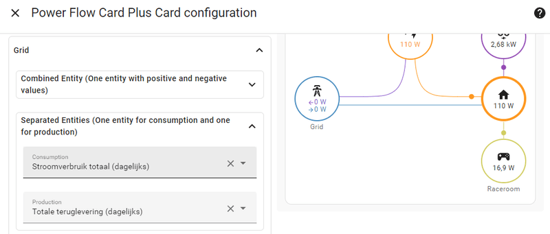

Ik heb een vraag over de Power Flow Card Plus Card.
Heb momenteel het standaard Energy Dashboard geactiveerd en daar kan ik in de default Power Flow Card, verschillende entiteiten instellen voor Grid Consumption (zowel Verbruik Hoog Tarief als Verbruik Laag Tarief) en Return to Grid. (gebruik de SmartGateway WiFi aangesloten op de P1 poort van de Slimme Meter)
Afbeeldingslocatie: https://tweakers.net/i/jlcc9RjrtOb-Ywycwj2HFLmHhxQ=/full-fit-in/4000x4000/filters:no_upscale():fill(white):strip_exif()/f/image/AaLWDbFxsQkV7o3SIIUYngcG.png?f=user_large
Maar in de Power Flow Plus Card heb ik deze mogelijkheid niet. Kan hier wel kiezen voor Separated Entities, maar kan er hier maar één kiezen voor Consumption en één voor Production.
Afbeeldingslocatie: https://tweakers.net/i/ErAHfp7YSAhB74Q6FkFsYR7ZhJg=/800x/filters:strip_exif()/f/image/kxJ5NxQdse3LUIVuAmwXVofw.png?f=fotoalbum_large
Heb dus gekozen voor de entities
YAML:
grid:
    entity:
      consumption: sensor.dsmr_day_consumption_electricity_merged
      production: sensor.dsmr_day_consumption_electricity_returned_merged
Maar dat geeft mij niet de juiste waardes (blijft op 0 W staan).
Iemand de oplossing hiervoor? :)

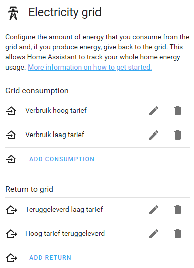

YAML:
grid:
    entity:
Het gaat hier om de power flow, dus je moet op zoek gaan naar de sensoren die W(att) leveren, niet de sensoren die kWh leveren.
Power flow = het verbruik op dit moment, dan is daltarief of hoog tarief niet relevant.
Dus... zoek de sensoren die het Wattage op dit moment hebben, en dan die uit de P1 meter en uit je omvormer.
Dit is mijn YAML (versimpeld):
YAML:
type: custom:power-flow-card-plus
entities:
  grid:
    entity:
      consumption: sensor.electricity_meter_power_consumption
      production: sensor.electricity_meter_power_production
  solar:
    entity: sensor.pv_power
    display_zero_state: true
clickable_entities: true
[ Voor 9% gewijzigd door ChrisM op 26-03-2024 10:22 ]
  • Septillion
  • Laatst online: 16:25
Septillion
@Rivanov Zoals @ChrisM al terecht opmerkte, de Power Flow Card Plus is zoals de naam doet vermoeden voor power ofwel vermogen in het Nederlands. Dat is in W of kW voor elektriciteit. Het Energy Dashboard is voor, hoe verrassend, energy ofwel energie. Vermogen en energie moet je voor jezelf niet door de war halen :)
Nu is er nog wel een optie om energie ergens anders te tonen, dat kan met de standaard Energy Distribution Card of de Energy Flow Card Plus.
De Energy of Power Flow Card Plus kan inderdaad maar een enkel entiteit aan per ding. Heb je dus meerdere entiteiteiten omdat je bijvoorbeeld meerdere PV systemen hebt of hoog en laag tarief tellers kan je deze met een Sum helper (sensor group helper op sum) eerst samennemen.

  • Rivanov
  • Laatst online: 13:26
Septillion schreef op dinsdag 26 maart 2024 @ 11:20:
Hartelijk dank voor jouw uitgebreide toelichting en aanvulling! Ik haal dan inderdaad twee zaken door elkaar. Ik ga met jouw tips aan de slag. :)

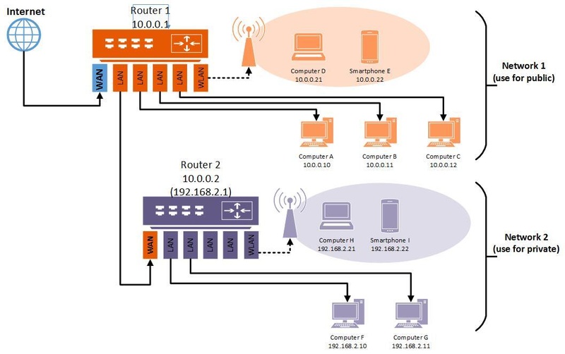

Ik heb deze opstelling en mijn HA-systeem zit in network 2. (zie hieronder)
Om in te kunnen loggen in HA moet ik aanpassingen doen in router 1 (KPN box 12).
Wat is veiliger?
a) In router 1 DMZ-activeren (en IP-adres van router 2 invoeren)
b) In router 1 port-forwarding invoeren (poort 8123 naar router 2)?
Extra informatie:
ik log op mijn HA-systeem in met 2-factorautentificatie.
Via www.grc.com Shield Up test ik open poorten en zie dat poort 80 en 443 open staan.
Afbeeldingslocatie: https://tweakers.net/i/n-puj_tOYknf8ff6DFiBxkaDzII=/800x/filters:strip_icc():strip_exif()/f/image/3DuLT83RzUomWHdw06DVTRJM.jpg?f=fotoalbum_large
[ Voor 15% gewijzigd door CAD-tekenaar op 26-03-2024 20:04 ]
Ik heb hem ineens aan de praat zonder iets anders gedaan te hebben. Maar nu vertoont HA vreemd gedrag: sommige automations zijn unavailable geworden, en bepaalde zigbeedevices reageren niet meer, terwijl ze nog gewoon gepaired zijn. Ook opnieuw pairen lost het niet op. De rs485-stick en de zigbeestick zitten allebei direct in de server geplugd. Ik lees nu elke 5 seconden uit via modbus.
Stukje log:

@CAD-tekenaar Persoonlijk zou ik voor optie 3 gaan, KPN doos uit het raam. Router achter router is gewoon altijd gezeur...
Maar als je alleen HA beschikbaar wilt maken dan zou ik zowel in router 1 als router 2 een port forward instellen. Dat maakt HA dus ook beschikbaar in je publieke netwerk.

@manusjevanalles Klinkt mij alsof de USB door elkaar gehaald word. Als je /dev/ttyUSBx gebruikt als pad is ook vragen om problemen. Zoek eens van zowel je Zigbee als je RS485 op wat het /by-id/ is en gebruik dat.
  • manusjevanalles
Septillion schreef op woensdag 27 maart 2024 @ 08:52:
Het werkt wel verder, de overige lampen doen het prima. Kan Linux ineens random USB0 en 1 door elkaar halen en vervolgens weer corrigeren?
Ik zal alledrie de usb-devices omzetten naar by-id, kijken of dat het oplost. Thanks voor de tip!

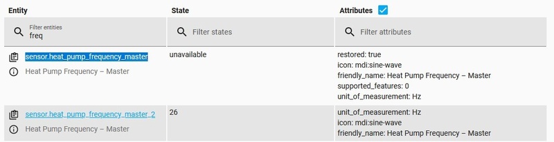

  • MrScratch
  • Laatst online: 11:55
MrScratch
I am rubber, you are glue
Ik heb HA overgezet van een Raspberry PI 3b naar een 4. Ik heb gehele config directory overgezet, maar er lijken toch wat dingen veranderd te zijn. Zo zijn voor mijn Mitsubishi warmtepomp die via een ESP wordt verbonden met HA een duplicering gebeurd van de sensor entities. Zo is er bijvoorbeeld voor de heatpump frequency nu 2 entities aanwezig, waarbij het origineel unavailable heeft en de kopie de waarde bevat. Al mijn dashboards en automations verwijzen echter nog naar de originele entities.
Afbeeldingslocatie: https://tweakers.net/i/dX-bNQT8ggFMp4uCsaOJPw5wj6M=/800x/filters:strip_icc():strip_exif()/f/image/qY7evVUlMRrIEaBbXiQu98pf.jpg?f=fotoalbum_large
Is er een manier om de .storage\core.entity_registry aan te passen om de oude entities te verwijderen en de nieuwe te hernoemen. Of is het beter om de Device compleet te deleten en opnieuw toe te voegen?

Septillion
manusjevanalles schreef op woensdag 27 maart 2024 @ 09:01:
Ja, dat kan. De genummerde volgorde is op basis van welke device als eerste beschikbaar komt. En dat kan steeds wat verschillen. Er wordt niet zoals met COM-nummers in Windows een reservering voor het nummer gemaakt.
