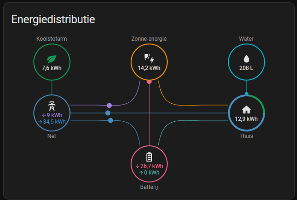

Troetelbeer schreef op dinsdag 12 maart 2024 @ 16:46:
Mijn complete dashboard vernieuwd. Deze wordt weergegeven op een oud 24inch beeldscherm zonder touchscreen. Het is dan ook enkel informatief, omdat mijn automations op de achtergrond gewoon goed werken. Als ik genoodzaakt zou zijn om een aantal automations te overrulen, kan ik dat gewoon via mijn telefoon of stem doen, maar dat komt eigenlijk nooit voor.
L1:
  • De F1 kaart spreekt voor zich: die verandert automatisch mee elke grand prix.
L2:
  • De volgende feestdag wordt steeds automatisch weergegeven met aangepast icoon die past bij de soort feestdag. Hetzelfde geldt voor het afval.
  • Dan twee simpele agenda's voor afspraken en verjaardagen.
M:
  • Huidige tijd en datum.
  • Een quote die automatisch elke dag verandert.
  • Simpele home/away van mijn vrouw en mij, plus informatie over het alarm.
  • Informatie over onze reistijden en rijbereik van de auto's.
  • Huidige dieselprijs van het goedkoopste tankstation bij ons in de buurt.
  • Simpele weerkaart.
R1:
  • Sensoren en lampen.
R2:
  • Energie informatie. Live en totaal van de dag.
Hoe heb je in je energiedashboard de elektrische auto toegevoegd? Daar ben ik ook naar op zoek!
Vooral ook om het verbruik van de woning 'clean' te houden.
Tesla MYJ SR | BMW i3S 94Ah | 4.070WP Z/O + 2.100WP N/W | Zendure 8 kWh | Home Assistant
  • Troetelbeer
  • Registratie: Juni 2018
  • Laatst online: 29-08-2025
V-8 schreef op woensdag 13 maart 2024 @ 16:55:
Ik heb een Zappi lader voor mijn EV en daar gebruik ik de sensoren van in de Power Flow Card Plus: https://github.com/flixlix/power-flow-card-plus
In de bovenste kaart is het live en in de onderste kaart is het totaal van de dag.
[ Voor 8% gewijzigd door Troetelbeer op 13-03-2024 17:02 ]
Believe. Imagine. Create.
  • V-8
  • Registratie: Mei 2015
  • Laatst online: 14:16
V-8
Troetelbeer schreef op woensdag 13 maart 2024 @ 17:01:
Ah vandaar inderdaad, in de standaard Energy-card zit die optie niet.
Het lukt mij wel om een Battery toe te voegen en die Auto te noemen, maar dat is niet hoe het er bij jou uit ziet.
Kun je evt. de code delen?
Of hoe krijg je wel de auto er in met alleen import? (bij toevoegen van Battery is het 2-richtingsverkeer natuurlijk..)
EDIT:
Het lukt al met de Invididual option, dat had ik al geprobeerd maar lukte niet omdat Display Zero uit stond (er is vandaag nog niet geladen).. ;-)
Nu nog zorgen dat het verbruik van de auto van het huisverbruik wordt afgetrokken, hoe doe je dat?
EDIT: Ook dit is gelukt.
[ Voor 16% gewijzigd door V-8 op 13-03-2024 19:29 ]

DaLass schreef op donderdag 14 maart 2024 @ 10:07:
Als je het in je huidige Energy Dashboard wilt hebben, zou je kunnen overwegen om de auto als "batterij" op te nemen. Zo heb ik het zelf gedaan, aangezien ik toch geen batterij heb.
Dat ziet er dan bijvoorbeeld als volgt uit:
Hiervoor heb ik wel een fake battery aan moeten maken om in te vullen voor het terugleveren. :)
Ja precies, zoiets is inderdaad mogelijk, bedankt voor de tip.
  • V-8
V-8
Dutchess_Nicole schreef op donderdag 14 maart 2024 @ 08:42:
Je hoeft dat natuurlijk niet te gebruiken als vervanging van het ED, gebruik het gewoon als toevoeging.
Ik heb naast de ED ook een Power Dashboard gemaakt (die al bestond voordat het ED er kwam) en die heb ik ook nog gewoon naast elkaar staan.
Ze hebben andere functies en er is geen enkele reden dat je niet gewoon beide kan hebben.
Ik heb nog even wat onderzoek gedaan; je blijkt de Cards uit het standaard Energy-dashboard ook zellf elders te kunnen gebruiken.
Ik heb dus een nieuw custom Energiedashboard gemaakt, met de custom kaart zoals besproken en aangevuld met de bestaande, standaard kaarten. Ik ben zeer tevreden over het eindresultaat!
Het ziet er bijna exact zo uit als het standaard dashboard, met het enige verschil dat de datum-selectie ook een kaart is i.p.v. dat deze in de bovenbalk staat.
Als iemand dáár nog iets voor weet, dan hoor ik het graag!
Afbeeldingslocatie: https://tweakers.net/i/v9RyEhrzN6AKRIBhQgmRat3zHDk=/800x/filters:strip_exif()/f/image/G08Ko0RlQrgc5VOsbVR2Vhcg.png?f=fotoalbum_large

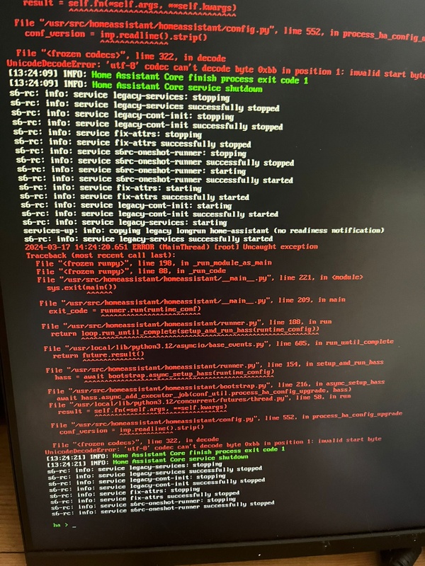

  • mcg_nl
  • Laatst online: 17-11 13:21
Hulpvraag.
Week of 3 geleden update gedraaid, en de volgende ochtend kon ik niet meer verbinden met:
http://homeassistant:8123/
ook niet op ip, en ook niet op http://homeassistant.local:8123/
Edit: ja ook op ipadres.
Eerste gedachte, misschien gecrashed, verse install (kon daar dus weer remote bij) backup terugzetten en weer het zelfde probleem.
Na wat google werk. Wat opties gevonden.
Observer draaide wel en was bereikbaar op http://homeassistant:4357/
Toestenbord en scherm eraan.
Supervisor loges bekeken, veel crash meldingen.
Core update.
Superviser update
OS update
Werkt allemaal prima.
Logs zijn nu schoon, alleen ik kan nog steeds niet op poort 8123 connecten.
Omdat eigenlijk niks via CLI moet, is er ook niet veel te vinden wat mij in de juiste richting kan duwen.
Iemand met skills die weet welk bestand of welk commando ik kan gebruiken om dit toch weer te enablen.
Update het lijkt er toch op dat er ergens een loop zit in het update proces, waardoor de core crashed.
Afbeeldingslocatie: https://tweakers.net/i/7hCDrvS7dLHiw9sYfUp-wvMGKIM=/x800/filters:strip_icc():strip_exif()/f/image/F6EgJuXQ7stQgnFQQrVAAiaG.jpg?f=fotoalbum_large
Core downgrade gedaan - geen resultaat. (om te kijken of die loop eruit gaat)
Core upgrade gedaan -- geen resultaat
[ Voor 27% gewijzigd door mcg_nl op 17-03-2024 15:38 ]
  • PeteSplit
  • Registratie: Oktober 2023
  • Laatst online: 17:52
PeteSplit
ik weet het niet
mcg_nl schreef op zaterdag 16 maart 2024 @ 11:42:
Hulpvraag.
Core update.
Superviser update
OS update
Weet je het IP-adres en heb je dat ook geprobeerd ( http://IP:8123 )
LG (5kW AWHP R32) / ESPhome (ESP32) / GoodWe 4K-DT (5kWp) / Homewizard (PiB) / Home Assistant (NUC) / BMW K13 F8

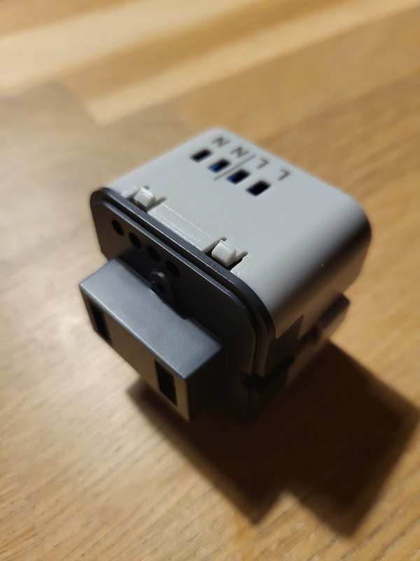

Iemand toevallig ervaring met deze zigbee schakelaars?
Heb hem al een tijd in huis liggen maar nog geen tijd voor gehad.
Afbeeldingslocatie: https://tweakers.net/i/3X3nugjVR5Z47p0QkslI0rtc83o=/800x/filters:strip_icc():strip_exif()/f/image/KxPTRhN9212HUmegjF6dfQZg.jpg?f=fotoalbum_large
Afbeeldingslocatie: https://tweakers.net/i/8-gQWFmxv3yI_cbOcqO4LHooe34=/800x/filters:strip_icc():strip_exif()/f/image/LhTvSxt474W5B6HjR40GrBwn.jpg?f=fotoalbum_large
Ik kan hem rustig koppelen met HA via zigbee.
Alleen zijn de schakelaars niet zichtbaar.
je kan hem fysiek rustig schakelen.
Dat hoor je ook keurig kwa klik geluid,
maar aansturen via HA kan dan weer niet...
Afbeeldingslocatie: https://tweakers.net/i/gV8cziKiu73QsmtrzZNgwOmE79U=/800x/filters:strip_exif()/f/image/zuH2pJJBWilXOo6HrZtSCjtC.png?f=fotoalbum_large
Heb een soort gelijke al in gebruik welke wel goed werkt.
Die geeft alleen als type end device aan.
en die heeft een stuk bediening welke ik hier niet in zie.
Hij kwam in een grijs doosje zonder enige informatie.
(kan ook niet meer terug vinden waar ik deze besteld heb)

@gasemans Denk dat je weer een Tuya device hebt dat niet volledige ondersteuning in ZHA heeft. Je zou eens in de Zigbee2MQTT lijst kunnen kijken of hij daar in staat. Misschien dat daarmee ook makkelijker de quirk voor ZHA te maken is.
  • gasemans
  • Laatst online: 25-11 15:33
Septillion schreef op zondag 17 maart 2024 @ 19:37:
Vermoed ook dat het een tuya is.
In de zigbee2mqtt ben ik hem ook niet tegen gekomen.
Kwam inderdaad quirks tegen met vergelijkbare devices.
Alleen mijn product id kwam ik nergens tegen.
Verzoek gedaan via github voor support voor zha.
Maar aangezien niemand deze verder lijkt te gebruiken denk ik niet dat ik veel succes ga hebben.
Opzoek naar een nieuwe dan maar...

gasemans schreef op zondag 17 maart 2024 @ 13:43:
Hoe ziet de frontplaat eruit, dat zoekt wat makkelijker op internet ;)
Als je een vergelijkbare vindt, kun je ook kijken of daar een blue print voor is, grote kans dat het dan werkt, zo heb ik dat voor en wireless zigbee 8-voudige schakelaar gedaan.

Ik heb net HA terug vastgepakt en wil finaal enkele projecten thuis uitwerken. Ik zit alleen een beetje in de knoop om alles een beetje correct op te zetten.
Als ik zelf kon kiezen zou ik alles via code willen kunnen doen, alleen zie ik steeds meer dat modules de configuratie enkel via de web interface toelaten. Is er een workaround of moet ik dat maar voor lief nemen? En wat is dan de beste setup om toch alles netjes in git te steken?

@gasemans In Z2M zie ik er veel die er op lijken maar deze exact lijk ik niet te zien. Ik zie hem überhaupt niet in de Zigbee Device Repository. Maar ondersteuning in ZHA of Z2M moet niet zo lastig zijn dus zou er een report voor maken :)

Klopt.
Zo heb ik er nog 1 die wel werkt, en met de quirks werken ze over het algemeen.
Heb alleen net het pech dat deze er niet in voor komt.
Hier een screenshot van mn andere.
Afbeeldingslocatie: https://tweakers.net/i/hwauim15NOe55XXqJdJJdbB9lOc=/full-fit-in/4000x4000/filters:no_upscale():fill(white):strip_exif()/f/image/elkYRUnP4JvrgtWir2CV9TC5.png?f=user_large
Septillion schreef op dinsdag 19 maart 2024 @ 10:41:
@Ronker32 Daar verwacht ik niets van. Maar zal niet de eerste Tuya zijn die ZHA niet doet zonder een quirck.
Report heb ik ook ingediend.
enige ervaring met dit soort dingen hoe snel iets wordt opgepakt?
Ik zag dat de tag tuya al was gekoppeld door een moderator.
We wachten even rustig af.
Hopelijk wordt deze toegevoegd :)

@gasemans Bij ZHA geen idee, ben primair een Z2M gebruiker :) Maar volgens mij lijken al die Tuya's enorm op elkaar dus zou het niet zo veel werk moeten zijn lijkt me.
