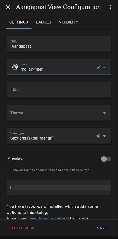

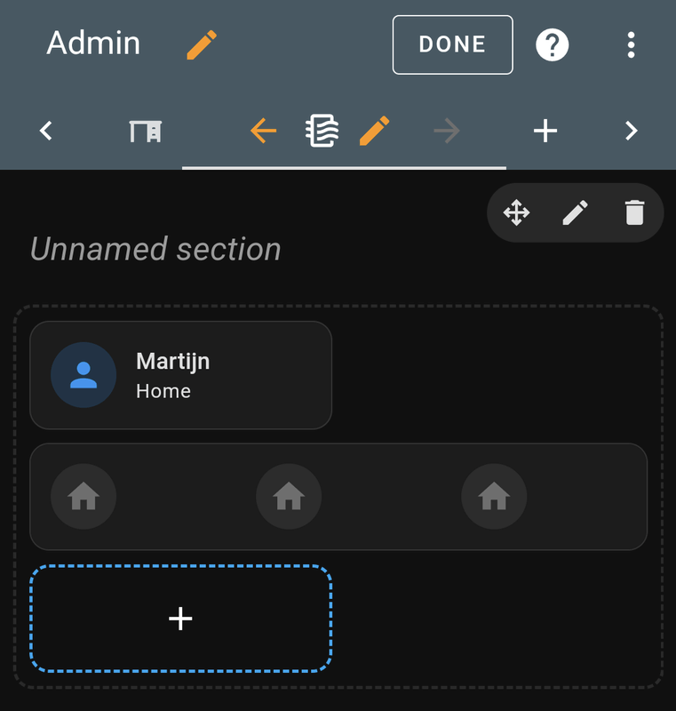

Je kunt een bestaande view niet omzetten naar een sections view inderdaad. Maar dat is toch iets anders dan de naam wijzigen? Ik kan prima de naam van een view wijzigen. Of dat nou sections is of iets anders.
Het gaat me ook niet om het migreren.
Maar als ik een sections view heb aangemaakt, heb opgeslagen en daarna weer wil editten dan kan ik de naam van de view (boven in de navigatiebalk) niet meer wijzigen. Icoon toevoegen lukt dan ook niet. Sections toevoegen, verwijderen of aanpassen doet het wel.
Surrounded by fragile little souls.

synoniem schreef op zondag 10 maart 2024 @ 09:43:
Heb je het al via een Raw edit geprobeerd? Is wat lastiger werken maar kan wel heel veel. Dat gebruikte ik voorheen om bijvoorbeeld de volgorde te wijzigen toen dat nog niet met cijfers kon.
Via de Yaml editor precies hetzelfde.
Ik kan de naam wel aanpassen maar opslaan van de gewijzigde naam lukt niet omdat save niet blauw wordt.

@Frappuccino
Dat werkt hier dus prima
Afbeeldingslocatie: https://tweakers.net/i/ydgbnzkogZ7-zN3UKWy81z5gkYE=/x800/filters:strip_exif()/f/image/pcFLptZ5AsAkFvO7q08seXB5.png?f=fotoalbum_large
Afbeeldingslocatie: https://tweakers.net/i/HhFgLG-5zfg1xyr-OEm0LQLg4rI=/x800/filters:strip_exif()/f/image/Fxvh1g5DJQqFy4gdtTKN4zBq.png?f=fotoalbum_large
Browser cache al refreshed? Anders komt het wellicht door een custom component of custom card

@TheFes
Het rare is dat als ik een nieuwe sections view aanmaak alles van wat ik hierboven beschrijf niet lukt nu wel lukt.
Dan moet er in de sectionsview met de problemen toch haast ergens een bitje zijn omgevallen.

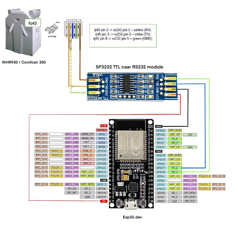

@tweak1y
Ik had inderdaad een fout staan in het aansluitschema, dus hierbij de aangepaste versie (ik had de aansluiting van de rj45 naar de sp3232 verkeerd getekend)
Afbeeldingslocatie: https://tweakers.net/i/iv1qJouSnOIGpZlUQhrBf2iiq5s=/800x/filters:strip_icc():strip_exif()/f/image/bg7FF6lEUQmI9P2PCXh4zrX6.jpg?f=fotoalbum_large
Daarnaast heb ik een andere configuratie voor de UART (RX en TX heb ik omgedraaid in de configuratie):
uart:
  baud_rate: 9600
  tx_pin: 16
  rx_pin: 17

NoXXeS schreef op zondag 10 maart 2024 @ 11:27:
@tweak1y
uart:
  baud_rate: 9600
  tx_pin: 16
  rx_pin: 17
Bedankt! Dan ga ik het op die manier proberen aan te sluiten.
@tweak1y
uart:
  baud_rate: 9600
  tx_pin: 16
  rx_pin: 17
Volgens mij stuurt die SP3232 gewoon Vcc uit op de TTL lijnen ofwel nu 5V. Dat is buiten spec van een ESP (ook al lijken ze meestal te blijven werken) en volgens mij heeft de module daar ook niets voor om te reduceren. Maar de SP3232 werkt ook gewoon op 3v3 dus ik zou de Vcc aan de 3v3 hangen ipv 5V.

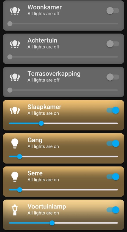

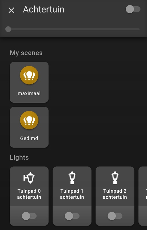

  • Swerfer
  • Laatst online: 11:28
Swerfer
Hmm...
balk schreef op dinsdag 12 maart 2024 @ 20:47:
Je kunt bijvoorbeeld per stand een script maken en die aanroepen?
Je kan 4 a 5 scenes aanmaken en die als knoppen of zo op je tablet in een card plaatsen. In scènes kan je elke lamp anders instellen, in bijvoorbeeld percentage en kleur.
En je kan ook kijken naar 'Hue-like card':
Afbeeldingslocatie: https://tweakers.net/i/UY0EDW9PQDe6wiQA7MMOG3P6bqU=/x800/filters:strip_icc():strip_exif()/f/image/xyJQpYtNrkN1aeMb2dqStWY4.jpg?f=fotoalbum_large
Afbeeldingslocatie: https://tweakers.net/i/tHzlqeGJdtGvlvMXuwsWoJ03bxk=/x800/filters:strip_icc():strip_exif()/f/image/TFHICCDc45iPezgLnhamZ7VD.jpg?f=fotoalbum_large
