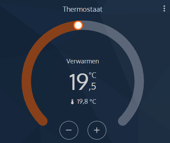

Ik heb al een tijdje de normale thermostat card in gebruik voor een tuya controlled electro kachel. Dit werkt super, maar na een update zijn er icoontjes vervangen waardoor ik deze niet meer makkelijk aan en uit kan zetten. Kan ik die + en - weer vervangen voor de aan/uit?
Afbeeldingslocatie: https://tweakers.net/i/dP_mA4gqoUqJVJi9jiyTD0aWBMk=/full-fit-in/4000x4000/filters:no_upscale():fill(white):strip_exif()/f/image/mAZXUHo4aOHxwi4ATAbiPdcx.png?f=user_large
YAML:
entity: climate.paneel_verwarming
type: thermostat
Voorheen zag het er meer zo uit:
Afbeeldingslocatie: https://i.imgur.com/8wPwVgc.jpg

InZane schreef op dinsdag 23 januari 2024 @ 09:14:

crimby schreef op dinsdag 23 januari 2024 @ 09:28:
YAML:
type: thermostat
Dat is een change uit 2023.12: https://www.home-assistan...n-for-the-thermostat-card

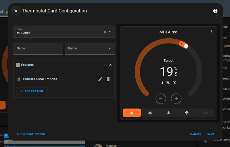

YAML:
type: thermostat
Afbeeldingslocatie: https://tweakers.net/i/jutVQKu66JWsUg950b8w_Denaw4=/800x/filters:strip_exif()/f/image/dJUHLRTgBbD0A5M9yXiFbLAO.png?f=fotoalbum_large

  • Laatst online: 17-11 23:03
Thanks, ik zit nog in yaml mode dus was even zoeken maar heb het nu kunnen fixen met
YAML:
features:
  - type: "climate-hvac-modes"
    hvac_modes:
      - heat
      - "off"
