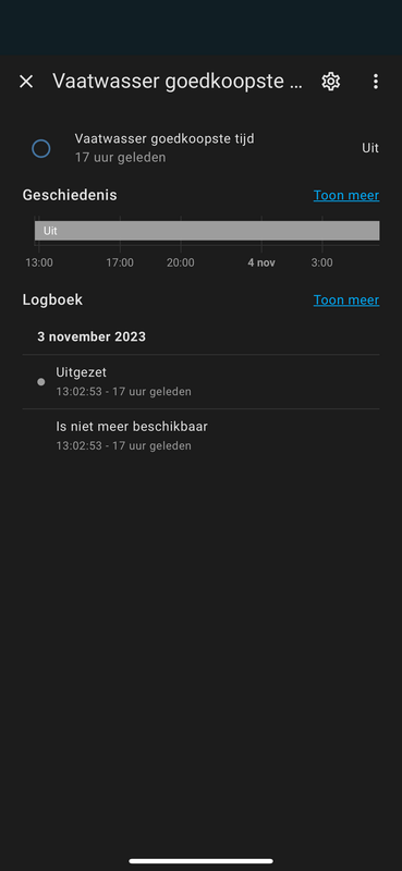

@TheFes ik ben bezig met jou macro van de goedkoopste energie uurtjes en krijg nu een foutmelding nadat ik include_tomorrow op true heb gezet, hij heeft natuurlijk (nog) geen data:
YAML:
{% from "cheapest_energy_hours.jinja" import cheapest_energy_hours %}
{{ cheapest_energy_hours("sensor.nordpool_kwh_nl_eur_3_09_0", hours=4, time_format='time24', include_tomorrow=true, start="22:00", end="07:00") }}
Ik wil de goedkoopste 4 uur weten tussen vanavond 22:00 en morgen ochtend 07:00, lijkt me dat bovenstaand goed is dus.
Maar ga ik eventueel in de toekomst problemen krijgen als ik dit zo toepas? En als ik hem als binary_sensor toevoeg, wat gebeurt er dan?
[ Voor 4% gewijzigd door Toppe op 03-11-2023 11:40 ]

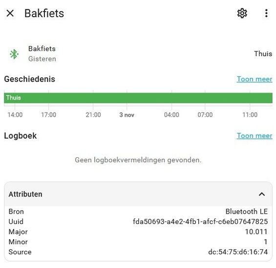

Ik wil iets met room presence gaan doen, bijvoorbeeld om te bepalen of er iemand in de werkkamer, woonkamer of slaapkamers aanwezig is.
Je kunt dat geloof ik doen via BLE met die goedkope ESP32 apparaatjes, moet dat dan perse ook met MQTT?
Microsoft Surface Pro 6 | Samsung Galaxy S21FE | XBOX Series X

CAP-Team schreef op vrijdag 3 november 2023 @ 11:26:
Je kan dit met ESPhome doen (je hebt dan een ESP nodig die bluetooth ondersteunt). De ESP's werken als bluetooth proxy zodat je Home Assistant via de ESP's in verschillende ruimtes bluetooth devices kan bereiken. Je kan daarvoor de Bluetooth Proxy gebruiken. Eventueel kan je de ESP ook nog voor andere dingen inzetten.

Welke error krijg je?
En wat bedoel je met binary sensor, die moet true of false zijn. Wanneer moet hij true zijn.
[ Voor 6% gewijzigd door TheFes op 03-11-2023 11:56 ]

  • TheFes
  • Laatst online: 23:20
davasch schreef op vrijdag 3 november 2023 @ 11:49:
Bluetooth proxies doen nog niet echt aan presence detection.
Daar is out of the box nog niet echt iets voor.
Ik denk dat hij meer doelt op ESPresence, wat inderaad via MQTT gaat.

TheFes schreef op vrijdag 3 november 2023 @ 11:54:

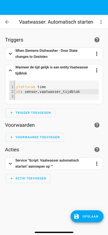

"Not enough data within current selection"
YAML:
alias: "Vaatwasser: Automatisch starten"
description: ""
trigger:
  - platform: time
    at: sensor.vaatwasser_tijdblok
condition: []
action:
  - service: script.vaatwasser_automatisch_starten
    data: {}
mode: single
Officieel is sensor.vaatwasser_tijdblok geen date/time helper of een timestamp waardoor ik er vanuit ging dat dit niet werkt, maar dit schijnt gewoon te moeten werken. Daarom dat ik opzoek was naar een binary switch die aan ging als het "nu" de goedkoopste tijd was.

Toppe schreef op vrijdag 3 november 2023 @ 11:23:
YAML:
Je moet om errors te voorkomen je selectie dynamisch maken
Django/Jinja:
{% set hours = 4 if state_attr('sensor.nordpool_kwh_nl_eur_3_09_0', 'tomorrow_valid') else 2 %}
{{ cheapest_energy_hours("sensor.nordpool_kwh_nl_eur_3_09_0", hours=hours, time_format='time24', include_tomorrow=true, start="22:00", end="07:00") }}
Home Assistant configuratie
  • Toppe
  • Laatst online: 20:57
TheFes schreef op vrijdag 3 november 2023 @ 12:16:
Django/Jinja:
Duidelijk, dit werkt inderdaad nu zonder problemen. Nu even afwachten tot 13:00 zodat de nieuwe prijzen bekend zijn :)
  • TheFes
Toppe schreef op vrijdag 3 november 2023 @ 12:36:
Als je (voor een trigger of binary_sensor) wil weten of de huidige tijd binnen je blok van goedkoopste uren valt, kun je met versie 3.5.0 (die ik net released heb) ook dit gebruiken.
Django/Jinja:
{{ cheapest_energy_hours("sensor.nordpool_kwh_nl_eur_3_09_0", hours=4, include_tomorrow=true, start="22:00", end="07:00", mode="cheap_now") | bool(false) }}
  • Toppe
TheFes schreef op vrijdag 3 november 2023 @ 12:39:
Django/Jinja:
Deze springt dus op true zodra hij goedkoop wordt en schakelt uit 241 minuten nadat hij ingeschakeld is met bovenstaande code?
Cool, dat zocht ik net :)
Ik heb dus nu dit om de vaatwasser automatisch in te schakelen. Nu alleen niet vergeten vaatwasmiddel er in te stoppen :D
YAML: Template helper
{{ cheapest_energy_hours("sensor.nordpool_kwh_nl_eur_3_09_0", hours=4, time_format='time24', include_tomorrow=true, start="22:00", end="03:00", mode="cheap_now") | bool(false) }}
YAML: Automatisering
description: ""
trigger:
  - platform: state
    entity_id:
      - binary_sensor.vaatwasser_goedkoopste_tijd
    to: "on"
  - platform: state
    entity_id:
      - binary_sensor.012030387009003220_bsh_common_status_doorstate
    to: "off"
condition: []
action:
    data: {}
mode: single
YAML: Script
24
25
26
27
28
alias: Vaatwasser automatisch starten
sequence:
  - if:
      - condition: and
        conditions:
          - condition: state
            entity_id: binary_sensor.012030387009003220_bsh_common_status_doorstate
            state: "off"
            alias: Deur is gesloten
          - condition: not
            conditions:
              - condition: state
                entity_id: sensor.012030387009003220_bsh_common_status_operationstate
                state: BSH.Common.EnumType.OperationState.Run
            alias: Vaatwasser is nog niet bezig met een programma
          - condition: state
            entity_id: binary_sensor.vaatwasser_goedkoopste_tijd
            state: "on"
    then:
      - service: home_connect_alt.start_program
        data:
          validate: true
          program_key: Dishcare.Dishwasher.Program.Eco50
          device_id: f2eda66b5357e8d707e8099050fcd20d
        alias: Vaatwasser starten
    else: []
mode: single
icon: mdi:dishwasher
[ Voor 59% gewijzigd door Toppe op 03-11-2023 13:03 ]

  • TheFes
Toppe schreef op vrijdag 3 november 2023 @ 12:45:
{{ cheapest_energy_hours("sensor.nordpool_kwh_nl_eur_3_09_0", hours=hours, time_format='time24', include_tomorrow=true, start="22:00", end="03:00", mode="cheap_now") | bool(false) }}
description: ""
trigger:
  - platform: state
    entity_id:
    to: "on"
  - platform: state
    entity_id:
    to: "off"
condition: []
action:
    data: {}
mode: single
YAML: Script

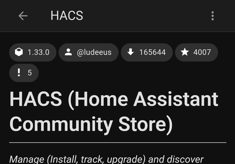

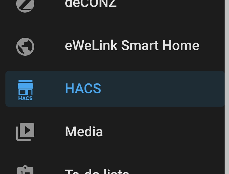

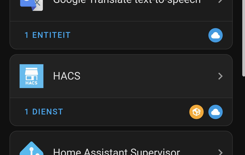

  • marque1968
  • Laatst online: 03-09 12:51

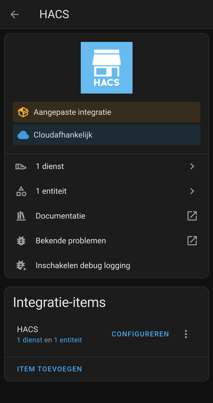

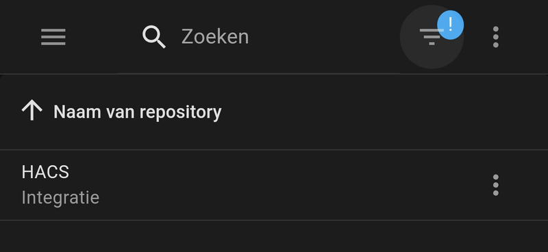

Op verzoek plaats ik mijn vraag nu ook hier:
Ik ben een tijdje geleden overgestapt naar HA maar ik krijg HACS niet werkend.
Ik heb Hacs in het menu:
Afbeeldingslocatie: https://tweakers.net/i/mjRxvwMPdytkonLjUTM7w27Rb5o=/800x/filters:strip_exif()/f/image/9jgBs2JzMdT8UvjkbQoO9HY4.png?f=fotoalbum_large
Maar als ik er op druk krijg ik dit te zien:
Afbeeldingslocatie: https://tweakers.net/i/_RCrTLBBiOddrFWZ1C8sRAERMa8=/800x/filters:strip_exif()/f/image/tDSRE62w3gw1we8Kf4uD3Yf2.png?f=fotoalbum_large
Daar dan weer op drukken, levert enkel de readme op:
Afbeeldingslocatie: https://tweakers.net/i/hQQ128d586i6QxWo54zw0f_ZBJY=/800x/filters:strip_exif()/f/image/wVmvkVgIuDx64LiQ5GFiMmGL.png?f=fotoalbum_large
Ook vanuit integraties
Afbeeldingslocatie: https://tweakers.net/i/N5mx5RDElM6TzZvPooB37RUwkYw=/800x/filters:strip_exif()/f/image/wMSaqORlRgJ2RWxehQeWuBtd.png?f=fotoalbum_large
Kom ik eigenlijk nergens uit
Afbeeldingslocatie: https://tweakers.net/i/JQfTl8FQbXOkinuDOLfF9f9Q7_0=/x800/filters:strip_exif()/f/image/v9bQ0Mc74HcvbijL9feZsGoF.png?f=fotoalbum_large
Ik heb HA al meermaals herboot de afgelopen week, en ja ik heb via mijn github account de code ingevoerd. Ik weet het dus niet meer. Iemand die hier een licht op kan schijnen want met googlen kom ik er nog niet achter.
  • TheFes
marque1968 schreef op vrijdag 3 november 2023 @ 12:57:
1)
Je hebt niet goed gelezen toen je HACS installeerde, en hebt blind alle vinkjes aangezet en daardoor nu experimental mode aangezet
2)
HACS werkt prima, maar dus in experimental mode (wat vanaf de volgende major release van HACS de standaard zal worden). Er staat echter een filter aan wat alleen de gedownloade items laat zien (dat filter icoontje met dat blauwe uitroepteken). Als je daar nou uitzet dat hij alleen de gedownloade items laat zien, kun je installeren wat je wil.

  • Toppe
TheFes schreef op vrijdag 3 november 2023 @ 12:55:
Die nieuwe code gaat naar false als de huidige tijd niet meer in je blok valt, aangezien je een blok van 4 uur hebt, zal hij dus na 4 uur weer false worden.
Die extra regel om het aantal uur op 2 of 4 te zetten was niet meer nodig aangezien ik false als default voor het bool filter meegegeven had.
Check, aangepast.
Oh, en met deze automation start de vaatwasser zodra je de deur dicht doet, ongeacht of het goedkoop is of niet.
Dat bedacht ik me ook ja. Ik heb dus nu in het script ook opgenomen dat hij nog eens kijkt naar de boolean :).
Als het goed is moet de vaatwasser dus nu automatisch aan gaan :)
  • davasch
  • Laatst online: 01:37
TheFes schreef op vrijdag 3 november 2023 @ 11:57:
Ik gebruik enkele BLE trackers via de iBeacon Tracker integratie en hiermee heb ik wel presence detection op home/away niveau volgens mij. Voor meer detail over de locatie zou je eventueel nog iets kunnen met de de source attribute.
Voor detectie van iPhone en Apple Watches lijkt ESPresnse me inderdaad beter!

  • TheFes
Toppe schreef op vrijdag 3 november 2023 @ 13:04:
Check, aangepast.
Ik zou het als condition in je automation zetten, ipv in het script.
Dan kun je het script ook nog gebruiken om de vaatwasser te starten als het niet op het goedkoopste moment is.

  • TheFes
davasch schreef op vrijdag 3 november 2023 @ 13:11:
Ja, thuis/weg werkt wel, maar niet op kamerniveau. Dan moet je inderaad met de source gaan puzzelen, maar het is nogal lastig om het BT MAC van de Proxy te verkrijgen.

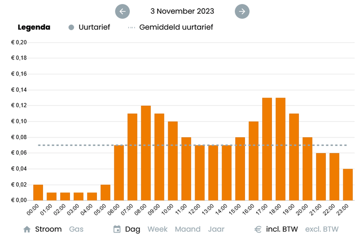

  • ardvark99
  • Registratie: Mei 2014
  • Laatst online: 01:50
Ik gebruik de apexcharts card om de stroomprijs per uur te tonen, en heb deze aangepast dat deze zo dicht mogelijk bij de prijzen van mijn leverancier benaderen, en aan de hand van posts van de afgelopen week meerdere kleuren ingericht.
Alleen zou ik over de dag grafiek een gemiddelde lijn willen tonen van de gemiddelde prijs over die dag, vandaag is die rond de 7 cent, en morgen 4 cent. (Ik zie dit nl ook op de website van mijn leverancier bij de uur tarieven en vindt dit wel een interessante weergave)
Ik heb zelf al rond gezocht en dingen uitgeprobeerd, maar krijg dit niet voor elkaar, ben nog te nieuw in HA. Kan iemand mij hiermee op weg helpen?
Afbeeldingslocatie: https://tweakers.net/i/1XL8iTReNZ8w8hY9gP9d5l9eENo=/full-fit-in/4000x4000/filters:no_upscale():fill(white):strip_exif()/f/image/O4HtLCV0mGWjQs0jHq9EDkUv.png?f=user_large

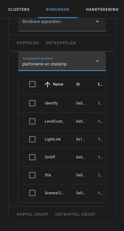

  • Probydoby
  • Laatst online: 25-09 22:12
Is het iemand gelukt om hier met zha een binding voor elkaar te krijgen tussen een zha group en een ikea styrbar switch?
Afbeeldingslocatie: https://tweakers.net/i/cfA0CTixia_5649chv_3IEPj1RM=/x800/filters:strip_icc():strip_exif()/f/image/rT9cqWGZ7dCWDgvOoN1Rn1Ow.jpg?f=fotoalbum_large
Verschillende combinaties van vinkjes geprobeerd, waaronder alles en alleen on/off of icm light link.
Hij geeft een groen vinkje als ik op koppel groep klik en ik zorg ervoor dat ik een knop op de ikea styrbar indruk zodat hij zeker het ontvangt. Maar de binding werkt niet, en de lampen reageren niet op de styrbar.
Overigens de styrbar ook niet toegevoegd aan de groep (krijg de optie niet) in zha, maar volgens mij is dat niet nodig.
Allemaal ikea spul trouwens, ook al zou dat niet moeten uitmaken.

Dit kan ik ook doen, maar dit is geen timestamp of datetime type. Ik zou dus verwachten dat het niet werkt
Afbeeldingslocatie: https://tweakers.net/i/IQmNvE7sH6XbsruNY7nPnU1Bx90=/x800/filters:strip_exif()/f/image/NlV4kFzBeuAUyIjOVqDNH30D.png?f=fotoalbum_large
[ Voor 26% gewijzigd door Toppe op 04-11-2023 09:35 ]
  • TheFes
Toppe schreef op zaterdag 4 november 2023 @ 09:30:
Ik heb ook niet meer informatie. Heb een binary sensor aangemaakt met deze template:
YAML:
Als deze naar ‘on’ gaat dan wordt de automation pas gestart.
Wat geeft dit in devtools > templates
Django/Jinja:
{{ cheapest_energy_hours("sensor.nordpool_kwh_nl_eur_3_09_0", hours=4, include_tomorrow=true, start="22:00", end="03:00", mode="cheap_now")
  • Toppe
TheFes schreef op zaterdag 4 november 2023 @ 09:33:
Django/Jinja:
}} mist bij jou op het eind, ik heb ze wel toegevoegd ;)
1 error: Invalid mode "cheap_now" selected
[ Voor 6% gewijzigd door Toppe op 04-11-2023 09:38 ]
  • TheFes
Toppe schreef op zaterdag 4 november 2023 @ 09:37:
Je hebt nog niet geüpdatet naar 3.5.0
  • Toppe
TheFes schreef op zaterdag 4 november 2023 @ 09:38:
Vaag, ik heb hem namelijk op m’n MacBook gister aangemaakt en toen geen foutmelding gekregen. Nou staat daar bool(false) wel in, zou die uit weergeven als er niet voldoende informatie is?
Nu krijg ik weer dat er niet voldoende data beschikbaar is.
Ergens ging de update dus niet lekker. Zou het nu wel moeten werken?
[ Voor 10% gewijzigd door Toppe op 04-11-2023 09:42 ]
  • TheFes
Toppe schreef op zaterdag 4 november 2023 @ 09:40:
Je kreeg gisteren geen foutmelding omdat er nog | bool(flalse) achter stond. Dat zet de waarde om naar een boolean, met als default false als hij dat niet kan. Een string met een error message zal dus altijd false zijn, ongeacht de message.
Ik bedenk me net wel dat je wel zelf updates moet forceren, je sensor wordt niet automatisch geüpdatet anders.
Dit zou moeten werken.
Django/Jinja:
{% set n = now() %}
{{ cheapest_energy_hours("sensor.nordpool_kwh_nl_eur_3_09_0", hours=4, include_tomorrow=true, start="22:00", end="03:00", mode="cheap_now") | bool(false) }}
  • Toppe
TheFes schreef op zaterdag 4 november 2023 @ 09:46:
Django/Jinja:
{% set n = now() %}
Na jou bericht gister heb ik geupdate maar blijkbaar niet naar 3.5.0 en dan met die bool krijg je geen error, ik ging er dus vanuit dat het werkte :D
Vanavond opnieuw testen :D
  • TheFes
Toppe schreef op zaterdag 4 november 2023 @ 09:49:
Ook met de vorige versie zou je binary sensor niet naar unavailable moeten gaan, hij zou gewoon altijd off moeten zijn, ik vind het bijzonder dat dat dus in je screenshot te zien is.
Overigens kan de timestamp sensor zoals hierboven voorgesteld is ook, maar dan moet je niet de time_format setting gebruiken, maar gewoon de hele isoformat datetime als state gebruiken (en zorgen dat je uren wel aangepast worden om een error te voorkomen)
