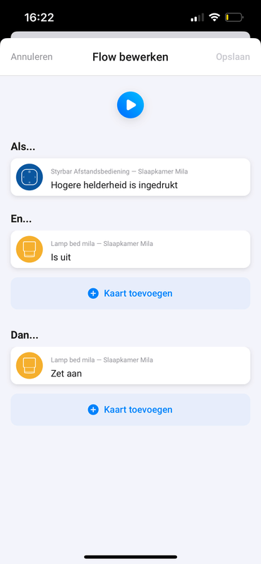

Zo! Vandaag de homey pro aangesloten en een tig lampen en accessoires ingevoerd.
Nu alles te zien is in de homey app gestart met m’n eerste flow 😅
Voor in m’n dochters kamer een styrbar afstandsbediening ( Ikea ) een Ikea lamp en een hue lamp aangesloten.
Als ik de flow maak en ik test m in de app, dan werkt het. Druk ik op de knop van de afstandsbediening.., dan niet.
Wat zie ik ik hier over het hoofd?

  • beerse
  • Laatst online: 13:49
Over je flow: Als je een lamp aan wilt zetten hoef je op voorhand niet te testen of ze uit staat, je kan ze beter gewoon direct aan zetten.
Over de bediening: In sommige systemen kan zo'n knop van alles tegelijk bedienen. Zo bedient mijn kaku-knop een paar kaku-lampen rechtstreeks en via een flow op de Homey. Dat kan vooral omdat het kaku protocol 1 kant op gaat, er is geen controle of zo. Maar bij zigbee is er wel controle en kan een lamp beslissen dat ze maar naar 1 bron luistert. In dit geval kan een lamp het bericht van de knop (ga helderder) in conflict vind met het bericht van de homey (ga aan).
Nu ik dit opschrijf kan de lamp het singaal van de knop hebben op gepakt en helderder gaan. Als je dan in de flow test of de lamp uit staat, dan staat ze dus niet uit, ze is net (een beetje) aan gegaan. Nog een reden om niet eerst te testen of iets uit is voor dat je het aan zet...
  • johanm3
  • Laatst online: 09:45
johanm3
Het kan altijd slechter
Bedankt dat je de moeite neemt te reageren!
Ik ga de ' test of de lamp uit staat' er tussenuit halen. Bedankt voor de tip.
De knop " ga helderder" werkt als een aan knop bij eenmalig indrukken. Bij lang indrukken wordt de lamp helderder. Maar ik snap je punt wat je maakt over het conflict. Alleen de HUE lamp kent die afstandbediening niet en zal hier nooit naar luisteren. De Homey is hier het apparaat wat dus ( naast de Ikea lamp ) de hue lamp laat weten om aan te gaan.
Het werkt nu goed! Inmiddels heb ik een vermoeden dat het komt als je de Styrbar koppelt met de Ikea lamp, dat de verbinding met Homey wordt verloren...
Nadeel is nu wel dat ik flows moet maken nu voor de andere knoppen van de Styrbar mbt het wijzigen van de verschillende kleuren.

  • mike123
  • Laatst online: 07:43
johanm3 schreef op vrijdag 29 september 2023 @ 17:30:
Je kan een zigbee apparaat maar koppelen aan 1 device. Dus of aan de lamp of aan Homey.
Ik heb de afstandbediening en de lamp aan de Ikea hub gekoppeld en de lamp via de Homey Ikea app aan Homey gekoppeld.
Als ik nu bv de lamp met de afstandbediening aanzet en het is tussen 2:00 en 8:00 zet Homey de lamp automatisch naar 20%.
En Homey stuurt 's morgens de lamp aan als wake up light.

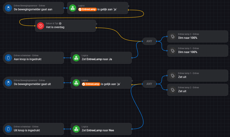

  • TKroon
@Farmerwood Daar is juist advanced flow voor ontwikkeld. Ik had 80+ flows om mijn keukenlampen aan te sturen, en dat is nu één grote (redelijk) overzichtelijke flow geworden. Daarbij is het duidelijk dat bepaalde zaken elkaar niet meer kunnen overrulen.
Afbeeldingslocatie: https://tweakers.net/i/eRgUVwnijv7kmifktfq65m2oHNo=/800x/filters:strip_exif()/f/image/JAAieGUz614juWlreLGQUjvv.png?f=fotoalbum_large
Hier zie je een deel van mijn flow om het toilet aan te sturen. De logica om de Hue scenes aan te sturen valt buiten beeld, maar je ziet wel hoe verschillende inputs (beweging, deur, schakelaar) naar een concrete actie leiden.

  • TKroon
Eens, dat is een beperking. Via my.homey.app kun je advanced flows overigens wel openen en waardes aanpassen, maar kaartjes verbinden wordt inderdaad lastig.
Maar nogmaals: als je iets overzichtelijk wilt maken, is advanced flow toch wel de enige juiste keuze.

TKroon schreef op woensdag 4 oktober 2023 @ 11:29:
Ik zet alles eerst naar een variabele, zodat ik daar weer losse acties aan kan koppelen. Dit voorkomt ook dat er bij elke keer beweging als de verlichting al aan is, er opnieuw commands gestuurd worden naar de lampen. Dat gebeurt nu alleen bij een wijziging van de variabele. Dit maakt ook eventueel troubleshooten of iets controleren erg makkelijk.
Ziet er leuk uit, maar waarom gebruik je niet gewoon booleans, ipv numeriek testen?
@TKroon Aha, ok, helder! (y)
  • TKroon
Met numeriek kan ik in de historie veel langer terugkijken wat een waarde was. En tevens is heel veel niet alleen 0 of 1, maar kan veel meer.
100 is direct aan
99 is langzaam aan
1 is nachtstand
0 is langzaam uit
-1 is direct uit
Je kan de onderste 2 Flows toch ook nog combineren met de bovenste 2? Ik bedoel de kaartjes met "als beweging..."
Word het nog iets overzichtelijker van.
  • TKroon
mike123 schreef op zaterdag 7 oktober 2023 @ 08:00:
Dank voor het meedenken, maar de triggers zijn wel anders. En de algemene conditie of de deur open of dicht is. Dus ja, het zou in één flow kunnen, maar die wordt zeker minder overzichtelijk hoe de verlichting zelf geschakeld wordt.
Daikin Altherma 3 LT 8 kW + 16 kWp PV

Ik los het al jaren zo op en dit werkt zeer goed.
Afbeeldingslocatie: https://tweakers.net/i/lFksPOUvx_p5j4tz1KhXTyy5WRE=/800x/filters:strip_exif()/f/image/la0CToZfzmnXm92mCe7yIN4O.png?f=fotoalbum_large
  • Limbeckx
  • Laatst online: 14:22
ON8SD schreef op maandag 16 oktober 2023 @ 09:02:
En zet je met een basis flow dan het licht aan de eerste keer? Is dat hoe de loop sluit?
  • ON8SD
  • Registratie: Oktober 2019
  • Laatst online: 12:30
Het licht gaat aan via het contactalarm (de twee middelste triggers). Ofwel als de deur opengaat, ofwel als de deur dicht gaat... Ik heb twee kleuters dus vaak kom je toe en moet je de deur niet opendoen als je wilt binnengaan.
Telkens je de deur opent of dicht doet gaat die teller opnieuw beginnen tellen tot 5 minuten.
Er staat ook een bewegingssensor in het toilet en die kan het licht niet aanzetten maar wel de teller resetten zodat het licht opnieuw verlengd wordt met 5 minuten.
Het licht gaat uit als er gedurende 5 minuten geen beweging is gedetecteerd en er geen deur open of dicht ging.
  • beerse
ON8SD schreef op maandag 16 oktober 2023 @ 09:29:
Mooi te zien dat je hier duidelijk 3 alinea's gebruikt om de werking te beschrijven. Daarmee kan je ook zien dat het 3 verschillende flows zijn. Elk van die flows kan een simpele flow zijn.
Een detail is dat je bij het verlaten van de wc een beweging in gang zet. Daarmee brand het licht nog 5 minuten. Dat zou korter kunnen, bijvoorbeeld 2 minuten. Als je dan 2 minuten stil zit moet je even bewegen, triggert meteen dat je niet in slaap valt.
  • ON8SD
beerse schreef op maandag 16 oktober 2023 @ 09:52:
Dat is veroorzaakt door de WAF... compleet buiten discussie dus :X . Ik was al blij dat ik ongemerkt van 600 seconden naar 300 seconden ben kunnen gaan zonder scheiding aan mijn broek te hebben >:) .

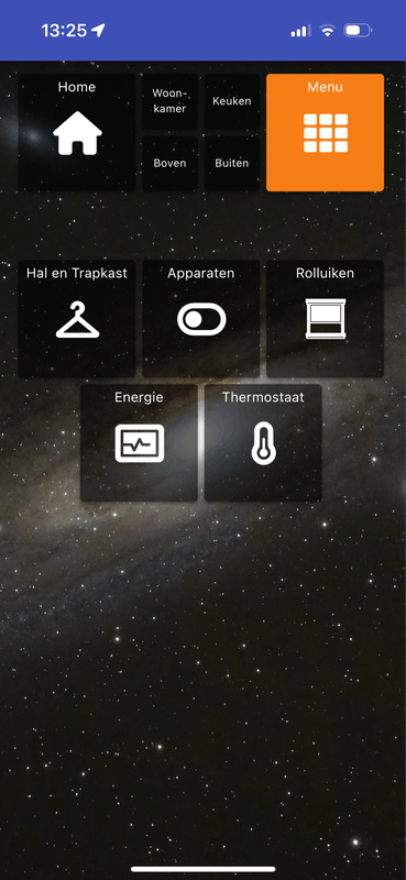

D-e-n schreef op zaterdag 21 oktober 2023 @ 13:39:
Ik zag jouw vraagstelling over een dashboard. Ik vroeg me af hoe ver je daar inmiddels mee gevorderd bent en wat je daarvoor gebruikt? Ikzelf heb het plan een schermpje in onze woonkamer te installeren voor zowel Homey als een nog nader aan te schaffen audiostreamer en ben dus geïnteresseerd in goede en slechte ervaringen.
Idee is nu om een oudere Ipad mini te gebruiken maar ik zag ook dat je een Homey dashboard kunt casten naar het scherm van een Nest Hub (wat wellicht weer minder handig is voor de audio streamer)
Ja, ik heb inmiddels behoorlijke voortgang geboekt. Ik heb uiteindelijk gekozen voor Dashtools.io. Wel met een betaald pakket (27 dollar per jaar).
Daarmee heb ik zowel voor een 10 inch tablet in de woonkamer als voor onze telefoons dashboards gemaakt.
Ik vond de tools voor Domoticz mooier (zowel de app pilot voor iOS als Dashticz voor tablet). Maar ik ben zeker niet ontevreden.
Hierbij wat voorbeeldjes op mijn telefoon:
Een hoofdscherm:
Afbeeldingslocatie: https://tweakers.net/i/bHPD-oPxqLkdYypEjWzBh16pt8Y=/x800/filters:strip_exif()/f/image/GvTzU5F8xodpKvFt1scs9SH9.png?f=fotoalbum_large
Per ruimte zo’n soort scherm:
Afbeeldingslocatie: https://tweakers.net/i/tOlmZQ-Gnz0zXWDcV5VlJhW19hk=/x800/filters:strip_exif()/f/image/25PHent9tMEidB8fgop1TPTl.png?f=fotoalbum_large
En dan nog een submenu voor wat andere schermen:
Afbeeldingslocatie: https://tweakers.net/i/YDixWwaXy4IdqMJUwbITXoyVqGc=/x800/filters:strip_exif()/f/image/8Ps9gOBUreTAjuPsffTKe6ZX.png?f=fotoalbum_large
