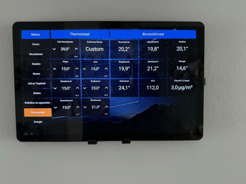

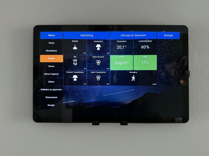

vanenkelen schreef op woensdag 25 oktober 2023 @ 13:32:
Ja, ik heb inmiddels behoorlijke voortgang geboekt. Ik heb uiteindelijk gekozen voor Dashtools.io. Wel met een betaald pakket (27 dollar per jaar).
Daarmee heb ik zowel voor een 10 inch tablet in de woonkamer als voor onze telefoons dashboards gemaakt.
Ik vond de tools voor Domoticz mooier (zowel de app pilot voor iOS als Dashticz voor tablet). Maar ik ben zeker niet ontevreden.
Hierbij wat voorbeeldjes op mijn telefoon:
Een hoofdscherm:
Per ruimte zo’n soort scherm:
En dan nog een submenu voor wat andere schermen:
Dat ziet er goed uit! Hoeveel tijd heeft het maken van de dashboards je ongeveer gekost?

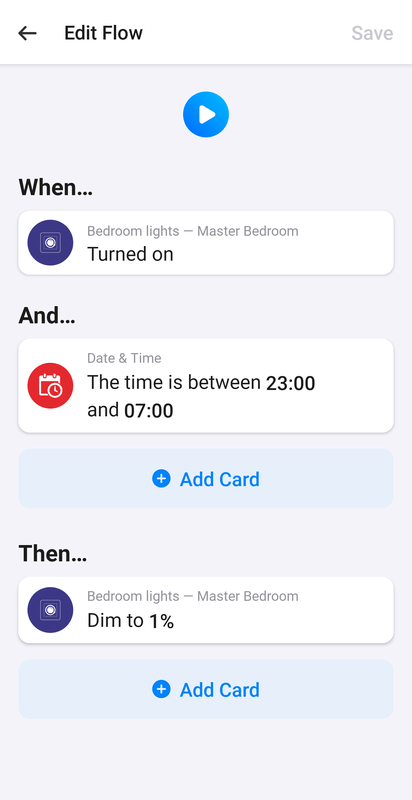

Kan iemand mij helpen met het volgende: ik heb 2 flows voor mijn slaapkamerverlichting. Eén die zorgt dat als men op de lichtknop drukt en het is tussen 23.00 en 07.00 de lamp gedimt aangaat. De andere is juist volle sterkte tussen 07.00 en 23.00. Nu zit er een kleine vertraging tussen, waardoor als je de lichtknop indrukt deze eerst aangaat op het laatste dimniveau. Iemand een oplossing hiervoor zodat deze gelijk goed staat?

deathmonkey schreef op vrijdag 27 oktober 2023 @ 12:32:
Heb je misschien in de Hue app bij deze lampen, na stroom uitval "laatste aanstatus" aan staan, in plaats van "Herstel na stroom uitval"?
  • deathmonkey
DON PAPA schreef op vrijdag 27 oktober 2023 @ 12:47:
Het gaat hier niet om Hue lampen, maar om een ecodim schakelaar. Het gebruik van de lichtknop is dus gewenst maar er zit een vertraging van 2 seconden in de automation.
Hieronder de gebruikte flow.
Afbeeldingslocatie: https://tweakers.net/i/svncVATwJaH9VvstcypXREcQZx4=/x800/filters:strip_exif()/f/image/kWIj6MQXL5LojTN2kBvbz0wk.png?f=fotoalbum_large
[ Voor 11% gewijzigd door deathmonkey op 27-10-2023 17:05 ]

deathmonkey schreef op vrijdag 27 oktober 2023 @ 17:05:
Ow oke, mijn fout, ik trok deze conclusie omdat ik hetzelfde probleem ooit had met mijn Hue lampen, en dat dit toen de oplossing was voor het probleem.
De enige oplossing die ik nu zou kunnen bedenken voor je, is om altijd met gedimd licht te eindigen in de flow voor overdag. Dus dim eerst naar 1% en ga daarna uit. Zodat als je de lamp tussen 23:00 & 7:00 weer aanzet hij op 1% begint, omdat hij daar ook tussen 7:00 & 23:00 mee geëindigd is. Ik neem aan dat je het niet echt een probleem vind als hij bij de eerste keer aanzetten tussen 7:00 & 23:00 eerst even met 1% begint
Je brengt me met jouw probleemomschrijving wel op een mooi idee voor mn slaapkamerverlichting, én ik heb nog een dimmer liggen :)
Kun je de flow niet andersom inrichten?
Als het 23 uur is, dim dan al deze lampen tot xx.
En dan nog een flow met als het 7 uur is, zet dan de lampen op 100%.
Als je hem dan na 23 uur aandoet staat de dim stand altijd goed.
Zo heb ik het nu met mijn Shelly lampen.
P.S. Bij Shelly kun je de dimstand aanpassen zonder de lamp aan te zetten, ik weet niet of dat bij die lampen die jij hebt ook kan.
[ Voor 7% gewijzigd door joosie op 27-10-2023 20:46 ]
Volgens mij moet je kijken naar de lampen. Die hebben de instelling te starten met de laatste stand.
Misschien kan je het uitzetten aanpassen naar eerst dimmen naar laag en dan uit. Als ze aan gaat en vol aan moet is het vast niet erg dat ze eerst gedimd aan gaat.
Misschien kan je de lampen ook opstarten zonder ze eerst aan te zetten, gewoon door de dim stand te veranderen, in de hoop dat ze dan vanaf 0 begint.
Zomaar wat ideeën, niet gehinderd door een ervaring..

  • deathmonkey
joosie schreef op vrijdag 27 oktober 2023 @ 20:45:
Ik heb een setting gevonden voor dim transitie tijd in de settings. Deze vanavond maar eens testen. Anders ga ik een extra flow aanmaken die de lampen van 100 naar 1% zet om 23.00 uur (als dat kan zonder aan te gaan). Er is helaas geen opti in de lampen om elke keer op een bepaald percentage te starten.
  • ybos
  • Laatst online: 14:42
deathmonkey schreef op maandag 30 oktober 2023 @ 10:37:
En als je 2 verschillende flows aan je schakelaar hangt:
schakelaar bediend EN het is tussen 23 en 07 uur DAN lamp aan op 1 procent
schakelaar bediend EN het is tussen 07 en 23 uur DAN lamp aan op 80 procent.
Als je dan op de knop drukt worden beide flows aangeroepen maar 1 flow word uitgevoerd ivm het juiste tijdvak.
  • Zilverdael80
  • Laatst online: 22-08 07:24
Als je de flow voor 'uit' aanpast, eerst de lampen naar 1% brengen en dan 2 seconden later helemaal uit schakelen? << dim naar 1% - wacht 2 sec - zet lampen uit >>
Dan beginnen de lampen altijd ongeacht het tijdstip op 1% en worden ze vervolgens naar jouw diminstelling gebracht in je 'aan' flow.
iig niet om 1 uur 's nachts een volle bak licht in de kamer.

  • deathmonkey
ybos schreef op maandag 30 oktober 2023 @ 10:55:
Dit is de huidige situatie. Heb als voorbeeld één van de twee flows bijgevoegd maar de ander werkt precies hetzelfde, maar dan andere tijden en een ander dimniveau.

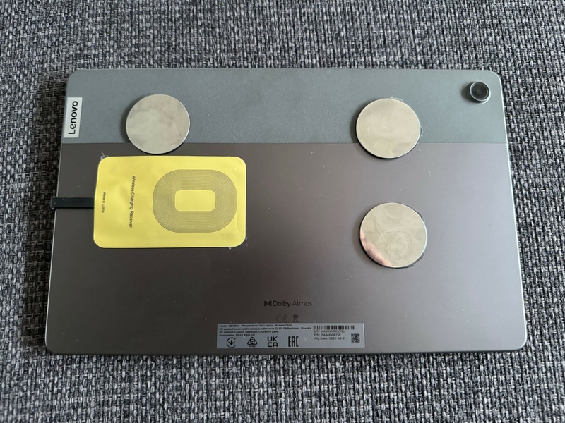

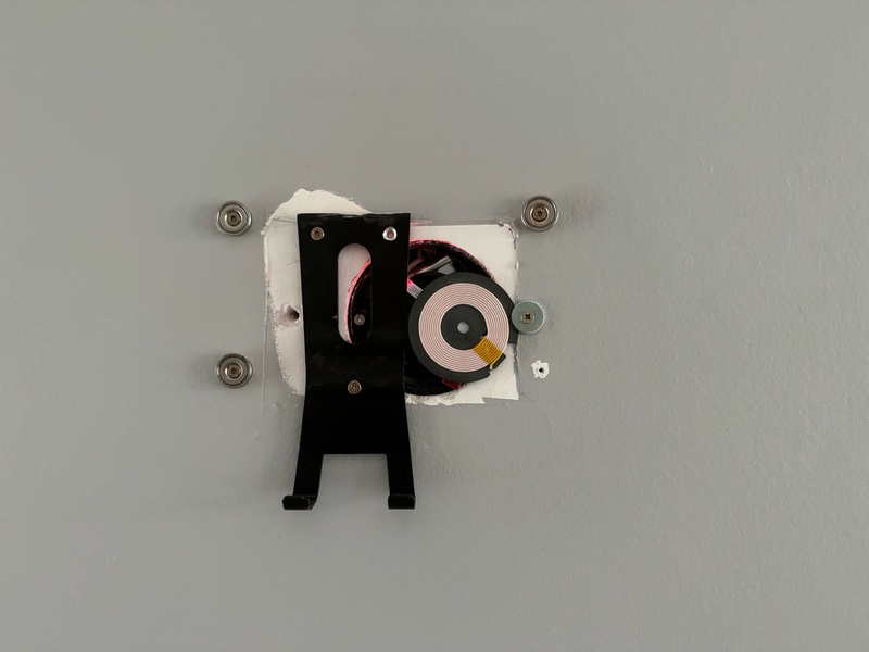

Ik heb nu gekozen voor Sharptools.io. Ik ben er nog niet zo blij mee als dat ik met Dashticz (voor Domoticz) was, maar het komt heel dicht in de buurt. Voordeel van Sharptools is dat het allemaal klik en play is. Je hoeft geen kennis te hebben van programmeren of scripts. Nadeel is dat het daardoor vrij bewerkelijk is, je moet ieder knopje handmatig aanmaken en configureren. Kopiëren naar een ander dashboard is wel mogelijk, maar levert niet heel veel tijdsbesparing op. Ook is de Nederlandse community er volgens mij niet of nauwelijks, specifieke items zoals bijvoorbeeld een OV-planner of afvalkalender is niet beschikbaar. Dat had ik allemaal wel in Dashticz. Zullen vast slimme/handige oplossingen of work-arounds voor zijn om dit vanuit Homey alsnog via een dummy knop op het scherm te krijgen, maar ik heb ze nog niet ontdekt.
Hieronder een aantal foto's van wat je met Sharptools en wat avondjes tijd voor elkaar kunt krijgen. Ik heb mijn tablet met magneetjes op de muur hangen en gekozen voor draadloos laden. Dat zwarte frame is eigenlijk niet nodig, hij zit echt muurvast met die magneten, maar ja hij hangt er nu toch eenmaal en je ziet hem bijna niet.
Het toffe is dat ik via Homey de accu status van de tablet uitlees en op basis daarvan (20%<x<80%) de draadloze lader aan- en uitschakel. Dus de tablet loopt nooit leeg, maar hangt ook niet continu aan de oplader.
Afbeeldingslocatie: https://tweakers.net/i/w0DjuwCay87WMSLYowsHEAPzKZM=/x800/filters:strip_icc():strip_exif()/f/image/8gwwVDr02dXilIpje4qysrxI.jpg?f=fotoalbum_large
Afbeeldingslocatie: https://tweakers.net/i/bISKFZiEiSM0faorZWdANkl6yV0=/800x/filters:strip_icc():strip_exif()/f/image/fpcEvQo8CkoP7gYWWn7tEOnt.jpg?f=fotoalbum_large
Afbeeldingslocatie: https://tweakers.net/i/Q7k3SVmvoA7_4O6Njc_O3N_cgvo=/800x/filters:strip_icc():strip_exif()/f/image/bjHLOfRrKsoGPcqTuNAOEEK6.jpg?f=fotoalbum_large
Afbeeldingslocatie: https://tweakers.net/i/9gGXmAKovj-XDmCcLhe5JB6pRHY=/800x/filters:strip_icc():strip_exif()/f/image/L2QowTGmoeSzQ2eJxFspe66C.jpg?f=fotoalbum_large
Afbeeldingslocatie: https://tweakers.net/i/9qSp57VsTUZVm0WAcmF-SsFQnl0=/800x/filters:strip_icc():strip_exif()/f/image/5AIbYEPMRTBcdhAJnp46aaLd.jpg?f=fotoalbum_large
Afbeeldingslocatie: https://tweakers.net/i/FAWdZJ6ecJ_8I-EhYLGSYEUQIPI=/800x/filters:strip_icc():strip_exif()/f/image/ATCXwjxoS34Rdm6UpCVyMl9h.jpg?f=fotoalbum_large
Afbeeldingslocatie: https://tweakers.net/i/HF8nZdLmS8ypG1qZH-C0Li_wVPM=/800x/filters:strip_icc():strip_exif()/f/image/7KOzQQz0GsQn61d5guNXXyzi.jpg?f=fotoalbum_large
Afbeeldingslocatie: https://tweakers.net/i/q3AMll1ILivuGZ_6mmITOBAFT_g=/800x/filters:strip_icc():strip_exif()/f/image/qnFvMuqicwrfABirmWqr6RgV.jpg?f=fotoalbum_large
Leuk idee met de draadloze lader 👍
Ik dacht dat de meeste devices tegenwoordig de batterij omzeilen als er power is, dus ben je niet bang dat je batterij op deze manier heel snel achteruit gaat?
  • vanenkelen
  • Laatst online: 12:52
vanenkelen
uhmmm.....speechless
Verwijderd schreef op woensdag 8 november 2023 @ 15:01:
Hij houdt hem dan toch steeds op 100%? Dus iedere keer beetje erbij en volgens mij is dat ook niet per se goed voor een accu. Er wordt overal gesuggereerd dat een batterij tussen 20% en 80% houden het minste slijtage veroorzaakt. Hij wordt nu ongeveer iedere 48 uur opgeladen van 20% naar 80%. Ik denk dat het wel meevalt met de impact daarvan.

  • Laatst online: 16:33
Iemand nog een idee over het volgende:
Heb een Aqara 6 knops Opple switch met zigbee.
Doet heel erg moeilijk met koppelen en connectie vasthouden als hij er eenmaal in staat op de HP23. Verschillende dingen al geprobeerd zoals aqara app herinstalleren, opnieuw opstarten, PTP methode van homey (Pull the Plug: power 10 minuten er af; 20 minuten de tijd geven om het netwerk te rebuilden). Uiteindelijk met PTP een kunnen koppelen maar lijkt alsof hij niet lekker werkt nog steeds met de flow die onderaan staat.
Volg de exacte instructies zoals de Homey het aangeeft (reset knop indrukken en 2 maal 3x knipperen na 15 seconden). Krijg dan de foutmelding nadat het apparaat zich probeert te koppelen dat het mislukt is.
Temperatuur sensor van Aqara werkt wel prima. Iemand soortgelijke problemen gehad of een idee wat ik nog verder kan doen? Heb 17 zigbee routers in het netwerk hangen verspreid door het hele huis (switches en lampen, verschillend van IKEA, innr, gledopto, OSRAM en nog wat lidl smart home spul)
Onderstaande basis flow zou moeten werken zou je zeggen:
Afbeeldingslocatie: https://i.imgur.com/1zEADBz_d.webp?maxwidth=760&fidelity=grand
IKEA tradfri afstandsbediening (de ronde) werkt prima ook.
