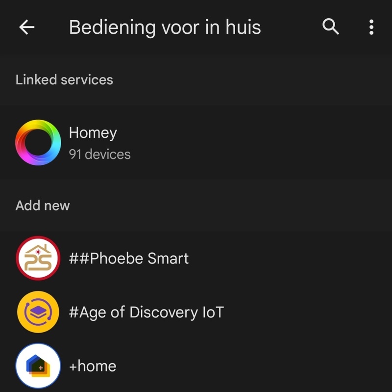

  • KSR
KSR
En kijk ook even op je Homey naar de instellingen van Google account.
Ik heb opnieuw moeten inloggen vanwege synchronisatie problemen.
Daarna zag ik ineens veel meer in de Google Home app
Afbeeldingslocatie: https://tweakers.net/i/1rhD0KfZSlHt6bGdpOVFoRrG6Hc=/fit-in/4000x4000/filters:no_upscale():strip_exif()/f/image/U2Bdap6kOzqyvR62VZVTkzWR.png?f=user_large
[ Voor 31% gewijzigd door KSR op 01-03-2025 04:14 ]

Werkt de sync eigenlijk ook de andere kant op ?
Mijn hele Homey huishouden staat nu zo ongeveer in Home, terwijl dat eerst alleen de 2 chromecast nest mini's waren...
Maw kan ik alles uit Home verwijderen of heeft dat invloed op Homey ?

Jpiek schreef op zaterdag 1 maart 2025 @ 09:39:
Homey adverteert naar Google Home welke apparaten beschikbaar zijn en de commando's die worden ondersteund voor ieder apparaat. Google Home beheert het apparaat zelf echter niet. Als je de Homey koppeling verwijderd in Google Home, verdwijnen alleen de door Homey geadverteerde apparaten uit Google Home, dit heeft geen impact op je Homey installatie zelf.

Yannick97 schreef op zaterdag 1 maart 2025 @ 16:11:
Da's mooi. Maar hoe verwijder ik ze ? Ik zie bij instellingen geen optie daarvoor...
  • DON PAPA
  • Laatst online: 15:36
DON PAPA
Tweaker-fan
Jpiek schreef op zaterdag 1 maart 2025 @ 16:43:
Home > instelingen > werkt met Google > dan Homey bovenin verwijderen als linked service
Afbeeldingslocatie: https://tweakers.net/i/dJz9LrmXdX0Q4eMrJjBI9EkdxvQ=/800x/filters:strip_icc():strip_exif()/f/image/fgGlOpvOeujXTSIG0aonNh4D.jpg?f=fotoalbum_large
