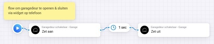

  • _--[]--__
  • Registratie: Juni 2017
  • Laatst online: 13:07
_--[]--__ schreef op maandag 20 januari 2025 @ 22:58:
Dat kan alleen bij de s1 en s2 worden ingesteld
Op s1 en s2 aangesloten werkt de potentiaalvrije schakeling van de garagemotor niet.
Ik heb geen “schakelaar type” onder apparaat specifiek
Heb net de oplossing van Robbshop gekregen. Bij zwave ruwe configuratie parameters de waarde "150,1,2" invoeren. (Zet "First channel operating mode" naar "auto OFF" zodat de switch na 0,5 seconden automatisch weer naar "off" gaat.)
  • BJBM_BV
  • Registratie: Oktober 2019
  • Laatst online: 16:45
_--[]--__ schreef op maandag 20 januari 2025 @ 20:09:
Ik heb een fibaro fgs214 smart module gekocht en aangesloten voor de garagedeur. Ik heb de Q en IN aansluitingen parallel gekoppeld aan de pulsdrukker die er al zat. (s1 en s2 aansluiten niet gebruikt)
De fibaro daarna toegevoegd in Homey via de Office fibaro app.
Het issue is dat het Homey device nu een on/off device is en geen puls drukker.
Ik moet nu altijd het device aan en weer uit zetten om de garagedeur te bedienen en als het device nog op aan staat dan doet de fysieke puls drukker het niet.
Weten jullie hoe ik van het Homey device een puls drukker type maak?
Ik heb deze schakelaar op dezelfde wijze in gebruik voor bediening van de garagedeur. In plaats van instelling van de module te veranderen heb ik middels een flow een pulsdrukker gesimuleerd:Afbeeldingslocatie: https://tweakers.net/i/ZcK-eO9VHKthJTn4DTG79LuLoOE=/fit-in/4920x3264/filters:max_bytes(3145728):no_upscale():strip_icc():strip_exif()/f/image/K6yjCiDj0NIJUwQ3HPAHJ05S.jpg?f=user_large
  • _--[]--__
BJBM_BV schreef op dinsdag 21 januari 2025 @ 10:05:
Ik heb deze schakelaar op dezelfde wijze in gebruik voor bediening van de garagedeur. In plaats van instelling van de module te veranderen heb ik middels een flow een pulsdrukker gesimuleerd:[Afbeelding]
Dat had ik ook al bedacht maar het is wel fijn dat het device zelf nu ook goed werkt.

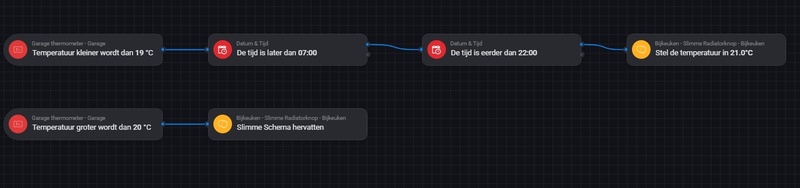

Rossi46 schreef op woensdag 22 januari 2025 @ 12:01:
Volgens mij kan Homey mij hier wel bij helpen. Stel ik koop een Sonoff temperatuurmeter voor véél minder dan zo'n Tado sensor (kan nog minder via Ali overigens) en ik koppel die aan Homey (net zoals het Tado X systeem) en maak een flow waarin de Tado X radiatorknop gaat werken op signalen van de Sonoff sensor, dan ben ik er toch ook? :9
Ja dat moet kunnen lijkt mij, hou er alleen rekening mee dat de Tado app van Athom nog niet goed werkt met de Tado X (al staat op de website van wel). Ze zijn er wel mee bezig om het X systeem toe te voegen, maar dat kan nog wel even duren gaven ze half december aan via de support afdeling. De TadoZones app van Martin werkt wel goed met de Tado X spullen.

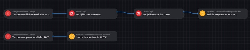

  • robkrekel
  • Laatst online: 20:18
Even iets tegen jullie aanhouden, om te bekijken of mijn redenatie klopt.
Ik wil op termijn de radiatorknoppen op 1e en 2e verdieping gaan vervangen voor digitale varianten, welke individueel aangestuurd kunnen worden. Denk aan Tado X of iets vergelijkbaars.
Deze digitale radiatorknoppen meten de temperatuur, maar doen dat op een (voor mijn gevoel) erg onhandig plaats; namelijk bij de radiator. Beter is om de temperatuur te meten op een tactische plaats in de kamer. Tado heeft daar zelf ook een oplossing voor, namelijk losse draadloze Tado temperatuurmeters. Deze kosten echter 80 euro per stuk... :-(
Kan prima lijkt me. Even tweaken welke temperaturen je wilt hebben en dan werkt het goed.
Voorbeeldje gemaakt:
Afbeeldingslocatie: https://tweakers.net/i/grL2dkLkKZ4wKDHegp3f-tdT3tE=/800x/filters:strip_icc():strip_exif()/f/image/6wxAlaKFtxTkiceBhjbdqh5K.jpg?f=fotoalbum_largeSlimme schema kan je ook vervangen door een ingestelde temperatuur.
Afbeeldingslocatie: https://tweakers.net/i/AZ-vzqC_d6xmGn0j46j-bxLQHAs=/800x/filters:strip_icc():strip_exif()/f/image/xru57uaBYr8roz9SM3RlQvFl.jpg?f=fotoalbum_largeDe thermostaatknop zal, als deze de doeltemperatuur nog niet bereikt heeft, een seintje geven aan de thermostaat, en die zal de ketel aansturen dat er warmte nodig is.

  • eovermeer
  • Laatst online: 19:18
Je kan nog een card minder gebruiken voor de tijdsbepaling.
Afbeeldingslocatie: https://tweakers.net/i/UHZJ6s00dFg_wydaPCznsIl_mOQ=/800x/filters:strip_exif()/f/image/g8F5b7Hy1cL34BQTsiceINHy.png?f=fotoalbum_large

  • robkrekel
eovermeer schreef op vrijdag 24 januari 2025 @ 10:56:
Kon ik zo gauw niet vinden. Vond het al gek dat ie er niet stond, maar zal er overheen gekeken hebben.

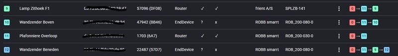

  • Jpiek
  • Registratie: Maart 2022
  • Laatst online: 16:34
Achter elk device zie je nummers die corresponderen met een ander device, dat wil zeggen dat dat device via dat nr routeerd :
Afbeeldingslocatie: https://tweakers.net/i/XXzjuNVxxjSFkmxm_gCnKG2Z5aw=/800x/filters:strip_icc():strip_exif()/f/image/sv21MYQXE1B7D8jSutGtauYW.jpg?f=fotoalbum_large
Hier zie je bv dat de wandzender beneden (12) verbonden is via de lamp zithoek beneden (9) en dan de plafonniere v/d overloop (11) naar de Homey (0)..
De wandzender boven (10) loopt via de plafonniere v/d overloop (11) naar de Homey (0)

Ik zit eens bij onze Homey te kijken en de Hue sensor in de keuken achter in het huis loopt via de lamp in de logeerkamer aan de voorkant van het huis die weer via de lamp naast de bank is verbonden 8)7 Geen wonder dat de sensor niet gevonden wordt.
  • Jpiek
't is niet alleen afstand, ook muren en ramen enzo spelen een rol.
ff herstarten of even uit zetten helpt wel om het netwerk te reorganiseren...

Jpiek schreef op dinsdag 28 januari 2025 @ 15:03:
Deze informatie is niet zichtbaar bij de Homey Pro 2023, ik had begrepen dat de Zigbee routing alleen zichtbaar is bij de Homey Pro 2019
  • mike123
  • Laatst online: 22:20
Als het een Homey Pro 19 is dan even de Homey uitzetten voor een minuut of 12 en dan weer inschakelen. En dan op laten starten en even niets mee doen. Een ptp dus. Pull the plug.
  • mike123
eovermeer schreef op dinsdag 28 januari 2025 @ 20:53:
Dit is inderdaad niet te zien op een Homey Pro 23.
  • Jpiek
Ja excuus, ff vergeten dat dat alleen op 'oude' pro's werkt.
Meen dat er wel ergens op het homeyforum een script staat die iets soortgelijks kan...
Vreemd, hier zie ik dat niet. Moet je dat ergens nog aanzetten?? Zie het al, werkt alleen met de oude Homey
