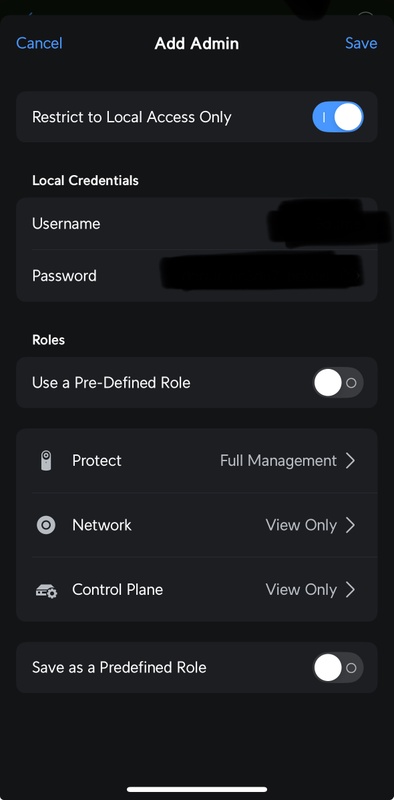

  • Source90
Vraag over Ubiquiti Protect in Homey (deze app: https://homey.app/nl-nl/a...t/Ubiquiti-UniFi-Protect/ )
Ik ben de stappen aan het doorlopen voor een lokaal account, hier staat "Give the user Full Management rights and click on ‘Add’". Is dit enkel voor Protect?
Zal wel wat spelen met de instellingen. Maar lijkt mij niet nodig om een onbekende community app volledige toegang tot alles van UniFi te geven, toch?

  • mike123
  • Laatst online: 10:42
Source90 schreef op vrijdag 17 januari 2025 @ 21:59:
Er zijn meerdere app's die controle over je Homey willen/kunnen hebben.
Anders kan hij niet doen wat de app zou moeten kunnen.
https://community.homey.a...-hele-homey-beheren/61555
  • Source90
mike123 schreef op vrijdag 17 januari 2025 @ 23:05:
Dit gaat alleen niet over de Homey.. (Maar een app voor Ubiquiti apparatuur op de Homey)
Enfin; de Community app wil naast toegang tot Ubiquiti Protect, ook full access voor mijn console en Ubiquiti netwerk app. 8)7
Heb hem nu draaien met enkel toegang tot Protect (en de rest op read-only). Tot nu toe werkt het goed.
Zal bijhouden of dat zo blijft en/of het blijft werken met flows.
Leek mij al raar dat de community app voor Protect toegang tot de Dream Machine nodig had.
