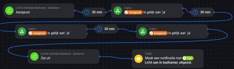

Zo, aansluitingen in de badkamer gefatsoeneerd :
:strip_exif()/f/image/C7z5MEkwMBFiikgAXg8GJrpA.jpg?f=fotoalbum_large)
Doosje boven de deur vervangen, daar de Kaku ontvanger/schakelaar geplaatst, nu keurig met Wago's 221 gemonteerd. tevens ernaast een WDC met randaarde geplaats en de oude aansluiting naar de electrische kachel kort geknipt. Voor de puriteinen; de deur en dus de WDC zitten op 1,90 van de douchecabine en dus in zone 3. Dus dit mag.
Vanaf de Kaku een kabelgootje naar een kabeldoos met daarin en Finder 13.31 die de schakeling maakt die voorheen de trekschakelaar deed.
Ook een flow gemaakt die checkt of ik de verlichting/ventilatie wel uit gezet heb. Als moet ik die nog wel finetunen. Deze is nog best lomp. Er moet een nettere manier zijn om de flow te onderbreken als de verlichting wél uitgezet is. Nu loop je het risico dat je terugkomt in de badkamer, het licht aan doet en net een delay van 30min afloopt en het licht uitgooit
De app countdown voorkomt veel van deze extra loopjes…Jpiek schreef op zondag 3 november 2024 @ 18:13:
