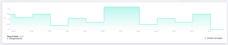

@GeeMoney Ik heb er dan weer geen last van.
Afbeeldingslocatie: https://tweakers.net/i/0ePAMzI7zqqaia8VWVOcjtk_C7o=/800x/filters:strip_exif()/f/image/vLZv35cQl09cFos0RoPuMsh6.png?f=fotoalbum_large
  • GeeMoney
  • Laatst online: 12:21
Heb je ook charts die onder de 3 zitten toevallig ?
Ik heb er meerdere die kW genereren in charts en die Itten dus ook allemaal onder de 3 en ook die zijn niet correct. Ik heb verder alleen maar charts die boven de 10 uitkomen en die zijn allemaal correct.
  • GermanPivo
  • Laatst online: 22-08 23:44
GeeMoney schreef op donderdag 22 februari 2024 @ 20:35:
Onder de 3 gaat hier ook goed in ieder geval.

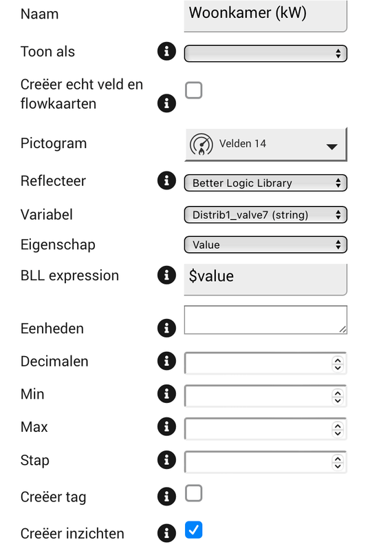

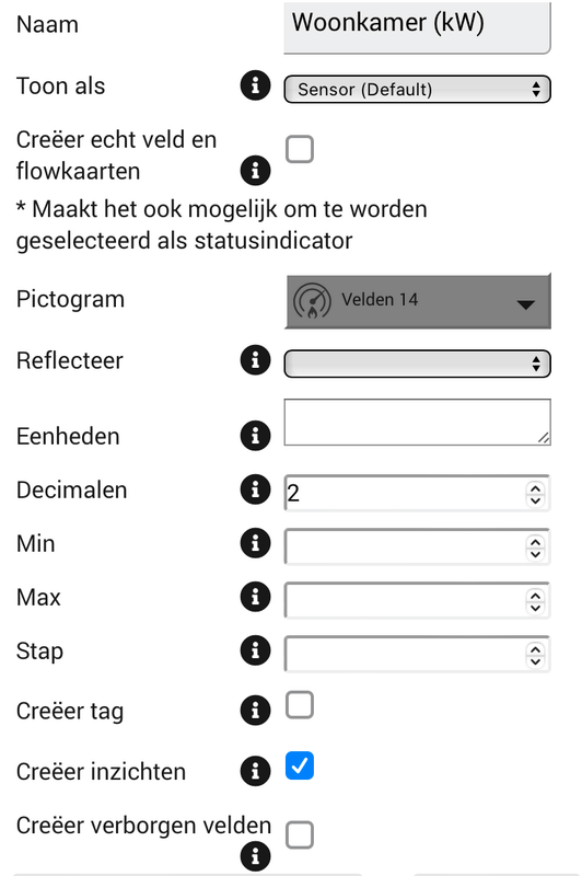

  • GeeMoney
@TKroon ik heb de charts opgelost !
Het waren bij mij Advanced Virtual Devices en ik heb nu
Oude situatie:
Afbeeldingslocatie: https://tweakers.net/i/nlPLPh8bDu8duO18SpEZvcbzAf4=/x800/filters:strip_exif()/f/image/QlUckauf76l3KS5Df2zvkA6t.png?f=fotoalbum_large
Device eigenschappen gezet naar "Sensor" en geen Better Logic Library meer en opgegeven hoeveel decimalen er zijn:
Afbeeldingslocatie: https://tweakers.net/i/JGLwkBe80b6NCBXn95UFHjVOdXQ=/x800/filters:strip_exif()/f/image/3d9XozcTbh6nOpt58rOHRZSH.png?f=fotoalbum_large
Historische data blijft behouden en wordt nu wel juist weergegeven:
Afbeeldingslocatie: https://tweakers.net/i/a1I9oQwEtoOE2IyeLeZ20pnJacc=/800x/filters:strip_exif()/f/image/8WdNeOXlLTEweuz1lrKp0arg.png?f=fotoalbum_large
