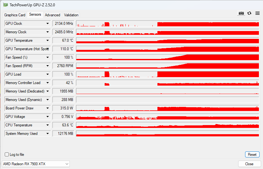

Ik wilde eigenlijk even wachten tot morgen (krijg dan nieuwe onderdelen binnen voor mijn build) maar na al deze verhalen toch maar even de 7900XTX in mijn huidige PC gestopt om te kijken wat de temps zijn.
Helaas hetzelfde issue :'( :'( Junction temps schieten naar 110 graden binnen een minuut en fans gaan dan op 100% draaien, dit is echt onacceptabel.
Daarnaast lijkt de kaart ook nog eens erge coil whine te hebben :'( Eigenlijk altijd Nvidia gehad zonder noemenswaardige problemen, dan toch maar eens AMD proberen en meteen issues...
Gelukkig heb ik mijn 3080 nog. Nog even kijken of AMD de komende dagen nog reageert maar anders gaat hij gewoon retour. Misschien dat ik hem uit elkaar haal en andere koelpasta erop doe maar zo te lezen helpt dat ook maar wisselend en de coil whine zal daarmee ook niet opgelost zijn... Heb hem 14 dec. aangeschaft via AMD.com, dus ik denk dat ik hem misschien binnen de 14 dagen maar retour stuur, blijf ik wel bij mijn 3080 de komende tijd...

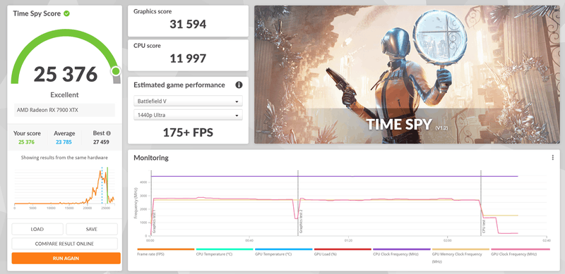

Ik had vandaag het idee om met de stock settings van de 7900 XTX Port Royal in een loop te draaien om de thermals te checken. Vrij snel de 110 graden Junction/Hot Spot bereikt en de clocks throttlen helemaal terug naar 1800Mhz. Is dit bij anderen ook zo?
Afbeeldingslocatie: https://tweakers.net/i/4vf5FzXi9KFok1dhMVgiQsm5qW8=/800x/filters:strip_exif()/f/image/nE7HTZagGiObl6H2Hb7g8Mrj.png?f=fotoalbum_large

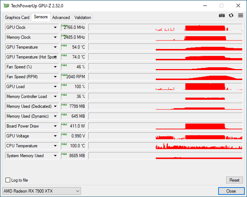

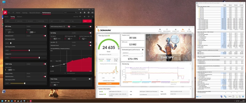

Pandango schreef op vrijdag 23 december 2022 @ 18:07:
Ik heb ook even op stock settings een Port Royal run gedaan. Dit zijn mijn resultaten.
In onderstaande screenshot zie ja alle MAX waardes van tijdens die run :)
Afbeeldingslocatie: https://tweakers.net/i/2i6WpyrLOXGnUbY-XovR76MnBeo=/full-fit-in/4000x4000/filters:no_upscale():fill(white):strip_exif()/f/image/ZU3lml9TmPxpcqdrEHavYawD.png?f=user_large

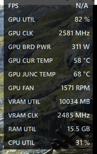

Temps na 4 Portal Royal runs achter elkaar met UV en capped fan speed op een MBA kaart van AMD zelf.
(Tevens power limit op 100% maar dat werkt dus blijkbaar niet goed?)
Mini-ITX build (NR200P) zonder extra support en zonder intake fans. (alleen de FUMA2 probeert lucht van buiten naar binnen te halen)
Afbeeldingslocatie: https://media.discordapp.net/attachments/538485346350923777/1055906808193101824/image.png
@Skyline GT-R - wat je eerder noemde over de max frequency en AMD Adrenalin lijkt helaas lariekoek, mijn kaart geeft nu 3010Mhz aan ;)

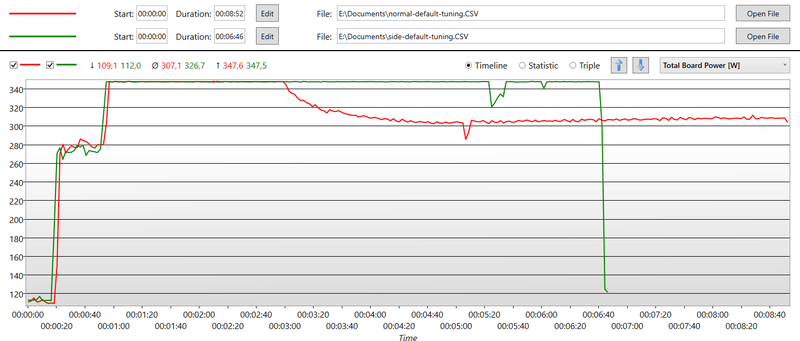

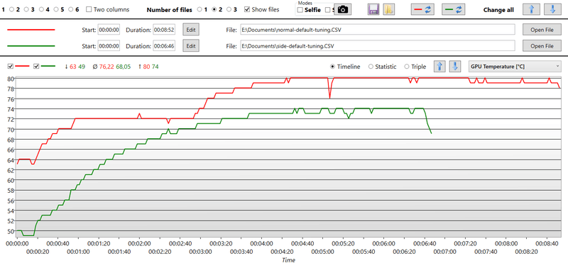

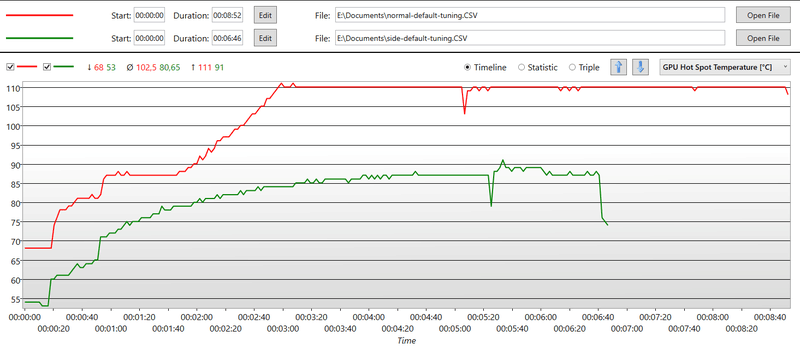

Heb de suggestie van anderen ook uitgeprobeerd. Het spelen met de tuning doet niks voor de temp(behalve bewust limiteren), en maar weinig voor prestaties (24500 gpu score)
Default in timespy getest en dan blijft hij steken op 88°C met de kast open en gesloten op 91°C. Maar mijn GPU score zit dan op 23200. Als ik zo rond kijk is dat laag (?)
Ga ik een game in dan gaan de temps stap gewijs naar 110°C. En komt de throttle naar 2300mhz en pwr naar de lage 300.
Toen ik de kast op zijn zij leg dan gebeurde er weinig (-3°C).
Ik kijk het nog even aan maar denk dat het uitkomt op een RMA (?)

  • Julian
  • Laatst online: 11-11 17:03
faljukin schreef op vrijdag 23 december 2022 @ 20:08:
Helaas heb ik nu ook flink wat problemen...
Tijdens 3dmark of heaven draaid alles prima maar heb nu bij elk spel dat de driver crashed binnen enkele minuten.
Elke uv is insta crash in games terwijl ik in 3dmark tot 1060mv can gaan. Sommige games belasten de kaart nauwelijks en zelfs die crashen....
Inmiddels win10 opnieuw geïnstalleerd maar heeft niks geholpen.
Inmiddels heel de dag bezig maar nog geen oplossing gevonden.
Voeding is 1200w dus daar ligt het niet aan.
Iemand anders hier ook last van?
Ja ook last van. Ben al een paar uur aan het gamen en de settings aan aan het passen zodat hij stabiel is. In mijn geval kom ik op het volgende uit:
  • Alles onder 1100mV leidt geheid een keer tot een crash
  • Als ik (met een milde overklok) niet óók de powerlimit verhoog met ten minste 5% dan leidt dat geheid een keer tot een crash
  • Als ik de max GPU verhoog tot meer dan 2300 dan loopt de hot spot-temperatuur in de loop van een uurtje op naar 110 en gaat hij throttlen rond de 2100 Mhz
  • Als ik een hoge max GPU instel en en ik zet hem daarna lager dan blijft hij te heet, het lijkt pas 'te pakken' na een reboot
Heb bij hogere settings ook wel eens een max verbruik van meer dan 500 Watt langs zien komen, heb ook maar ff een RM850x besteld om mijn RM750x te vervangen.... Maar met de instellingen die ik noemde verbruikt hij (na een reboot!) onder load niet veel en wordt hij ook niet te heet meer:
Afbeeldingslocatie: https://tweakers.net/i/S7Qsmv_NqXrxZ04tbv4_X4fKIv0=/800x/filters:strip_icc():strip_exif()/f/image/VaoHrOqE947c4Pyd1peW1vxz.jpg?f=fotoalbum_large
Edit: ik heb dus wel de mazzel dat mijn hot spot-temperatuur niet binnen een paar minuten naar de 110 schiet, blijkbaar zit mijn koeler er in elk geval wel goed op... Wat ook wel de hoop geeft dat het kan, in principe.
[ Voor 5% gewijzigd door Julian op 23-12-2022 21:05 ]

  • Skyline GT-R
  • Laatst online: 29-10 14:52
Skyline GT-R
RB26DETT
Julian schreef op vrijdag 23 december 2022 @ 21:27:
Yeah de AMD-kaart is gewoon redelijk slecht, eigenlijk. Maar wel lekker klein.
Maar die aftermarket kaarten; die klokken zó lekker, zijn die niet gewoon sneller dan de 4080 inmiddels?
Hangt er vanaf in welke testen. In ray tracing zal dat niet lukken. Maar in Time Spy laat ik RTX 4080 kaarten ruim achter me.. De hoogste 'Graphics score' op https://www.3dmark.com/search voor een RTX 4080 is 32493 marks. Ik ben met mijn kaart ondertussen vlotjes de 34000 marks voorbij. :)
Hier een vergelijking tussen die hoogste RTX 4080 GPU score en mijn voorlopig hoogste score:
https://www.3dmark.com/compare/spy/33822462/spy/33827265
[ Voor 11% gewijzigd door Skyline GT-R op 23-12-2022 22:09 ]
Toch maar de proef op de som genomen en de kaart gerepasted, ik had nog een tube Kryonaut liggen dus proberen kan geen kwaad. Helaas heeft dat niet geholpen, Junction temperatuur stijgt snel en blijft op 110 graden hangen:
Afbeeldingslocatie: https://gpuz.techpowerup.com/22/12/23/5yz.png
De "standaard" GPU temp blijft rond de 69.
Ik kan mij niet voorstellen dat dit een software/driver issue is, vooral als ik de verhalen hoor van mensen die hun behuizing op de zijkant leggen dat dan plotseling de temperatuur wel in orde is, dat moet gewoon een fysiek probleem zijn met de koeler.
En echt een geisoleerd probleem lijkt het ook niet te zijn, ik lees zo veel klachten, niet alleen hier maar bijv. ook op Reddit.
Ik ga hem maar retour aanmelden bij AMD, dan zit ik nog binnen de 14 dagen. Ik vraag mijn geld wel terug en kan dan nog even kijken wat ik doe, misschien als AMD het gefixed heeft dat ik hem dan opnieuw haal maar ik wil niet het risico nemen straks buiten die 14 dagen zichttermijn te zitten.
Baal hier wel echt goed van, coil whine is ook echt erg... |:(

Hoi, ben ik weer met mijn 110c kaartje.
Bracket geplaatst van 10euro Afbeeldingslocatie: https://tweakers.net/i/0UNheUmVDgK6Jpr7SMJcsmCT9vY=/full-fit-in/4000x4000/filters:no_upscale():fill(white):strip_exif()/f/image/kSAzPytWpu7c7L3CsAYlBl0i.png?f=user_large
Uurtje gespeeld, hoogste wat ik zag was 73c op de junc, dit was met een lagere fan curve dan standaard. (wel -5% power) fps 120 3440x1440
Ik zeg, opgelost :D
  • bjorntju
  • Laatst online: 11:51
Xander.M schreef op vrijdag 23 december 2022 @ 23:57:
Bracket geplaatst van 10euro [Afbeelding]
Ik zeg, opgelost :D
Het moet echt wel een fysiek issue zijn als dat het oplost... Waar heb je precies je bracket geplaatst? Ik heb vanmiddag zelf wat in elkaar geknutselt en onder het einde van de GPU gezet maar dat leek verder ook niet te helpen...

Hier logs van m'n XTX met repaste:
- Default settings in adrenaline
- Unigine Superposition Benchmark in "Game" Mode in 4K en dan stil blijven staan.
Voor repaste binnen no-time 110c
Afbeeldingslocatie: https://tweakers.net/i/mH3gYn7lSGaU61vIU3lDhNHjC-o=/800x/filters:strip_exif()/f/image/84Y0ndMqKqt8zGpIHFzvSWMa.png?f=fotoalbum_large

  • Evernote
  • Laatst online: 07:33
Julian schreef op zaterdag 24 december 2022 @ 16:48:
Zo zonde toch altijd als er op zoiets kleins als koelpasta bespaard wordt, waardoor een hele launch is een stuk slechter gaat dan had gekund...
Morgen maar eens repasten dan met Noctua NT-H1
Net nog ff gekeken of MSI Afterburner andere resultaten geeft, maar dat maakt geen verschil.
Volgens mij is er niet zozeer bespaard op de koelpasta eerlijk gezegd.
Volgens Gamer’s Nexus was het phase change spul dat ook bij een 4090 gebruikt wordt.
Het lijkt gewoon alsof sommige koelers slecht contact maken met de GPU dies en/of is de Vapor chamber bij sommige niet in orde.

  • Simply1337
  • Laatst online: 29-11-2024

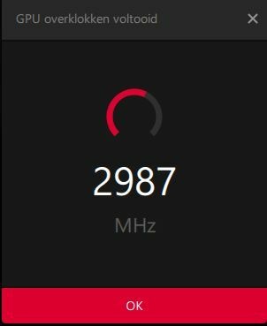

Wat is het vertrouwingsgehalte van de AMD Auto Overclock van Adrenaline? Gaat even 20% omhoog 😂
Afbeeldingslocatie: https://tweakers.net/i/AY4mjvS8YCJZzo9ykLP2J0oyTUA=/full-fit-in/4920x3264/filters:max_bytes(3145728):no_upscale():strip_icc():fill(white):strip_exif()/f/image/296EpN8CnSj3TbJ0gKUDBeP0.jpg?f=user_large
Moet er nog serieus naar kijken wat de kaart kan dus wacht even eerst het eerste deftige driver support, maar op default instellingen draait het als een zonnetje. Geen coilwhine, geen instabiliteit, vreet wel stroom but so be it. Tjmax blijft ook rond 75C wat ik er ook tegenaan smijt. Ikke vind het prima. Kaart heeft potentie

De kaarten zijn power limited. Die OC lukt zeker mits er voldoende power is. Een goede indervolt wilt helpen om die clocks te houden onder load :)
  • watercoolertje
  • Laatst online: 14:37
watercoolertje
Untertitel
Simply1337 schreef op zondag 25 december 2022 @ 09:11:
Powercolor 7900xtx HellHound
Vertrouwingsgehalte? Was die bij jou ook in 2 sec klaar? Geloof niet dat er noemenswaardig getest wordt door Adrenelin. Dus ik zou me er niet blind op staren.
Mijne staat stock al heel hoog en na de autoOC komt er maar 100mhz bij (van 3075 naar 3175). Heb er overigens niet mee getest want in games en 3dmark boost ie 99% van de tijd 2800 en 3000+ komt dan sporadisch voor, denk dat ik beter kan focussen op 2900 sustained dan op 3100 piek.

Hier 3dMark scores op een MSI B450 Pro Carbon AC:
Mocht je willen weten hoe hij het doet op een PCI-e 3 ;)
(AMD reference model icm 5800x3d)
+15% power, 500-3100 clock, 2700 mem, 1075mv. 74c max gpu en hotspot 89c.
Afbeeldingslocatie: https://tweakers.net/i/36_J65XAB-DwZXskXYHGERmxwHw=/800x/filters:strip_exif()/f/image/S0Ew8lJAZ76QZwZRIT8mHLhi.png?f=fotoalbum_large
Afbeeldingslocatie: https://tweakers.net/i/W5IFbanFOJ0fl6A5uxWIaLQxqV0=/800x/filters:strip_exif()/f/image/0uqHGqBqaozdGpBIhGfZzZj3.png?f=fotoalbum_large
Afbeeldingslocatie: https://tweakers.net/i/O_cP7D6gtMQ5FrNBCeC-CQrFz2E=/800x/filters:strip_exif()/f/image/imWidugU4WMHS25YgUn41orB.png?f=fotoalbum_large
[ Voor 53% gewijzigd door Azerox op 25-12-2022 12:22 ]

Kon het niet laten de kaart in mijn nieuwe build te zetten met een schone W11 install + laatste drivers maar helaas daar ook 110 graden junction in Furmark.
Als ik de case op zijn zij leg dan blijft hij rond de 95 junction zitten, lijkt toch echt iets fysiek met de koeler te zijn.
Had AMD al gemaild voor een refund maar misschien ga ik toch vragen om hem gewoon om te ruilen als dat mogelijk is, qua grootte is de kaart perfect en past mooi in mijn NR200P :9 :
Afbeeldingslocatie: https://tweakers.net/i/31aR0h-dnZ-c8ngmIWVn6AR-GFw=/800x/filters:strip_icc():strip_exif()/f/image/fSc6pyseWDgDrA5YgYhXuvNY.jpg?f=fotoalbum_large

bjorntju schreef op zondag 25 december 2022 @ 14:59:
Voor nu maar mijn 3080 terug ingebouwd, is een Gaming X trio en past gelukkig nkg net. Ben blij dat ik die niet al verkocht had...
NR200P 😍❤️Had dezelfde problemen op mijn MSI 6950XT. Constant 105/110 op de hot spot. Heb de mijne terug gestuurd en kreeg geen vervangende kaart aangeboden. Kon mijn geld bij alternate terug krijgen of een andere kaart uit kiezen. Ze hadden de reference 6950XT op voorraad en die was ook 300 euro goedkoper. Heb voor dat model gekozen en de hot spot temps lagen rond de 85 graden. Heb er sinds een paar maanden een waterblok op zitten. Ik zou hem omruilen als ik jou was.

Zo, gerepaste met Noctua NT-H2, en dat maakt precies 0 verschil. Temperaturen zijn nog precies hetzelfde, en als ik de GPU meer ruimte geef dan 2300 Mhz dan klimt de junction temperature graadje voor graadje in de loop van een half uurtje naar 110 graden (tijdens Elite Dangerous - ff een leuke benchmark neerzetten met 3DMark gaat natuurlijk wel, dan kan ik hem véél hoger klokken).
Conclusie die ik eruit trek is dat er mensen zijn met slecht aangebrachte koelpasta (phase change plakje) met lucht ertussen ofzo, waarbij de junction temperature heel snel naar de 110 graden schiet - dan helpt repasten. En er zijn mensen zonder dat probleem, dan loop je gewoon tegen de beperking van de koeler aan en het wattage dat die weg kan zetten, en dan helpt andere koelpasta dus niet.
Hier hoe het eruit zag:
